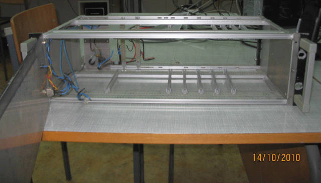

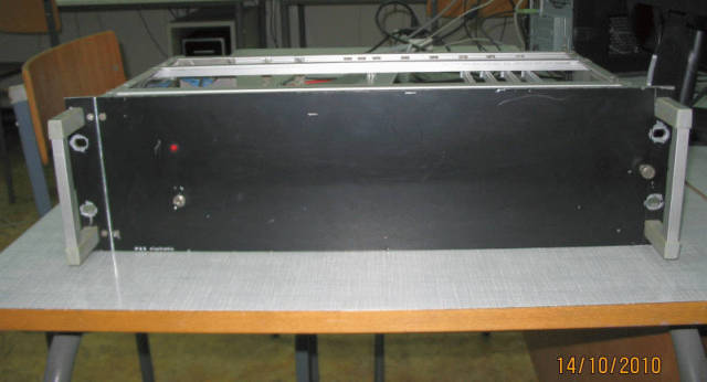

To znaczy w izolatorze braków znalazłem starą poobijaną eurokratę bez zasilacza 100mm wysokość płytek. „Sie jo” podda renowacji rzuci się nowy lakierek i obudówka będzie jak nowa. W tygodniu zrobię fotkę, żeby było bardziej obrazowo, o co mi chodzi. Wygoda polega na tym że płytki uniwersalne do prototypów do takiej kraty można kupić u Piekarza czy Cyfronice (eurocard). Teraz zastanawiam się nad zasilaczem, słynne hamletowskie pytanie „impulsowy czy analogowy ?”

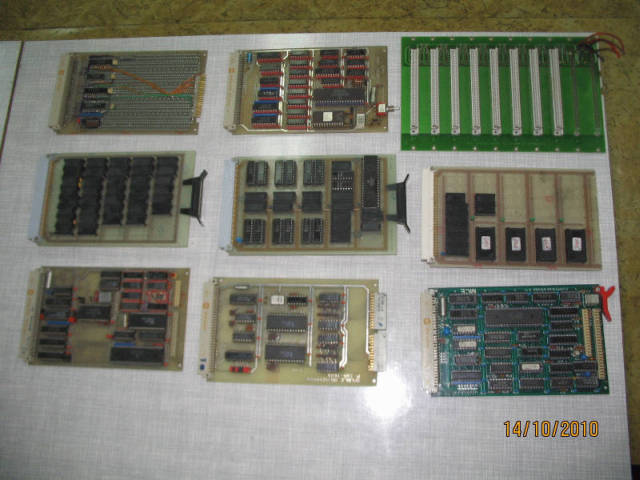

W czymś takim będę konstruował mojego pierwszego SDRa. Poniżej trzy fotki z klapą zamkniętą i otwartą i jakieś stare płytki wyjęte z bebechów wraz z kawałkiem magistrali PCB. Miejsca wcale nie jest tak wiele, jak na urządzenie kilkupasmowe VHF, UHF, SHF.
