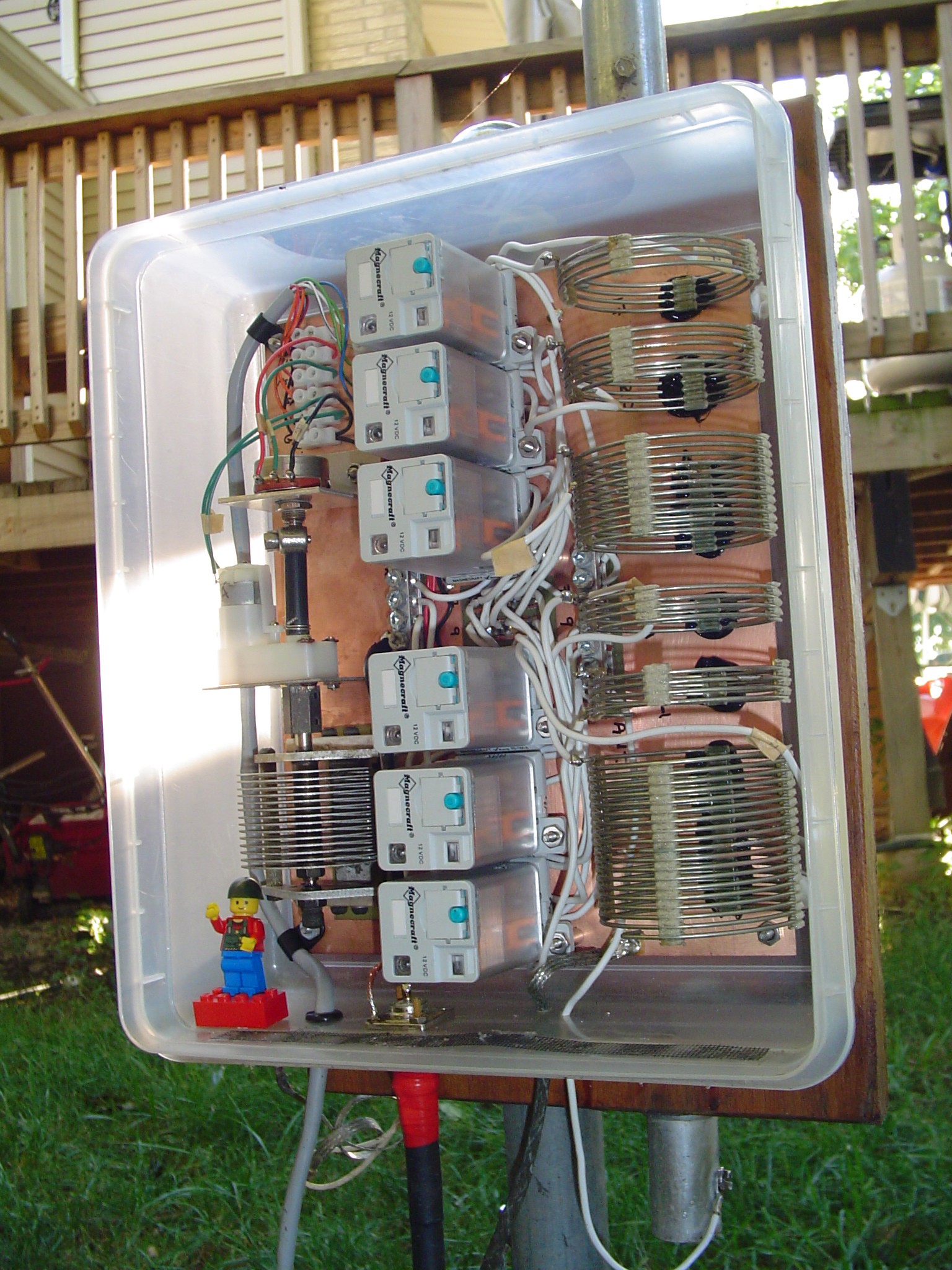

SQ9GEH - zobacz w drugim poście linkowałem moja antenę "podobna do rybakowa - ale dwie nawinięte na wędce razem ( Prosta 8m + spirala 20m ) ale zasilane z ATU)
Może u ciebie nie problem "lakieru" ( nie wierze w to) a braku dopasowania "u podstawy anteny" - jak masz zrobione dopasowanie ? Moim zdaniem TRAFO to pomyła.
Lepiej juz zrobic zestaw obwodów LC zafiksowanych ręcznie i przełączanych zdalnie przekaźnikami.
-Wystarczy zrobić obwód LC jak w skrzynkach automatycznych
- przekaźniki na dachu
- koder diodowy na jumperkach
- do "skrzynki" idzie tylko tyle przewodów co PASM .. czyli starczy kabel LAN na 6 pasm
i z dołu wybieramy PRESET skrzynki wcześniej wypracowany ;-)

SQ6OXK Offline
Paweł
Liczba postów: 317
Dołączył: 23-06-2010
Post: #18
RE: Anteny na początek
A ten ludzi to do czego?
Obracania kondensatorem jak siądzie silniczek lub odczyt położenia?
07-09-2010 9:17
SP3SWJ Offline
Jarek
Liczba postów: 656
Dołączył: 20-03-2010
Post: #19
(07-09-2010 9:17)SP6-01-396 napisał(a):  A ten ludzi to do czego?
to jest WATCHDOG
zewnętrzna skrzynka w wersji ekonomiczniej :-)
- 6 przekaźników sterowanych kablem z domu - podawanie panięcia
- 1 Kondensator kręcony silniczkiem od sprzętu stereo z odczytem położenia
- 2 przekaźniki na przełączanie układu L
Sterowanie przez dwa kable LAN
Sterownik domowy:
- Miernik wskazówkowy - odczyt C
- 7 przełączników dwupozycyjnych

Czy ktoś bawił się w modelarstwo i wie czy serwo (tanie) wystarczy do kręcenia kondensatorem? Unikamy odczytu, mamy szybkie nastawy kosztem jakiegoś małego attiny z potencjometrem (albo dwóch 555)
