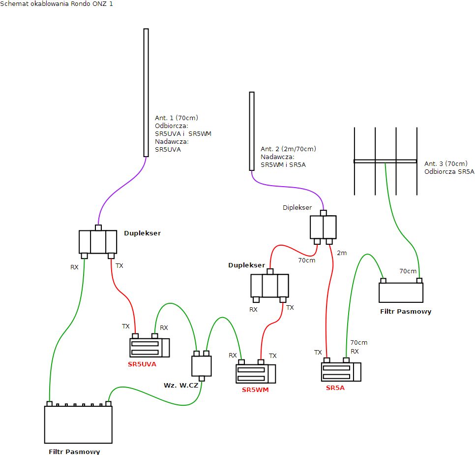

(28-08-2010 21:53)SQ9MDD napisał(a):  Jeśli chodzi o przemienniki to jestem w kontakcie z Arturem SP5QWK i Zbyszkiem SP5IWV. SR5WM, którym się opiekuję stoi u mnie w pracy na dachu i też potrzebuje sterownika, natomiast SR5A już z tego miejsca nadawał jest teraz uszkodzony.

Ryszardzie z ciekawości, co jest uszkodzone w SR5A ?

Z tego co mówił Artur będzie nowa cała część nadawcza czyli to co na rondzie stanie, zamiast tego co było... Antena do linka już jest kabel i duplekser 2m/70cm też trzeba tylko zarobić końcówki podpiąć wszystko i będzie działać.

Odgrzeję temat. W tej chwili na Rondo1 instalacja wygląda jak na rysunku poniżej. SR5A nadal nie działa gdyż jest problem z nadajnikiem, Zbyszek SP5IWV teraz nad nim pracuje.
