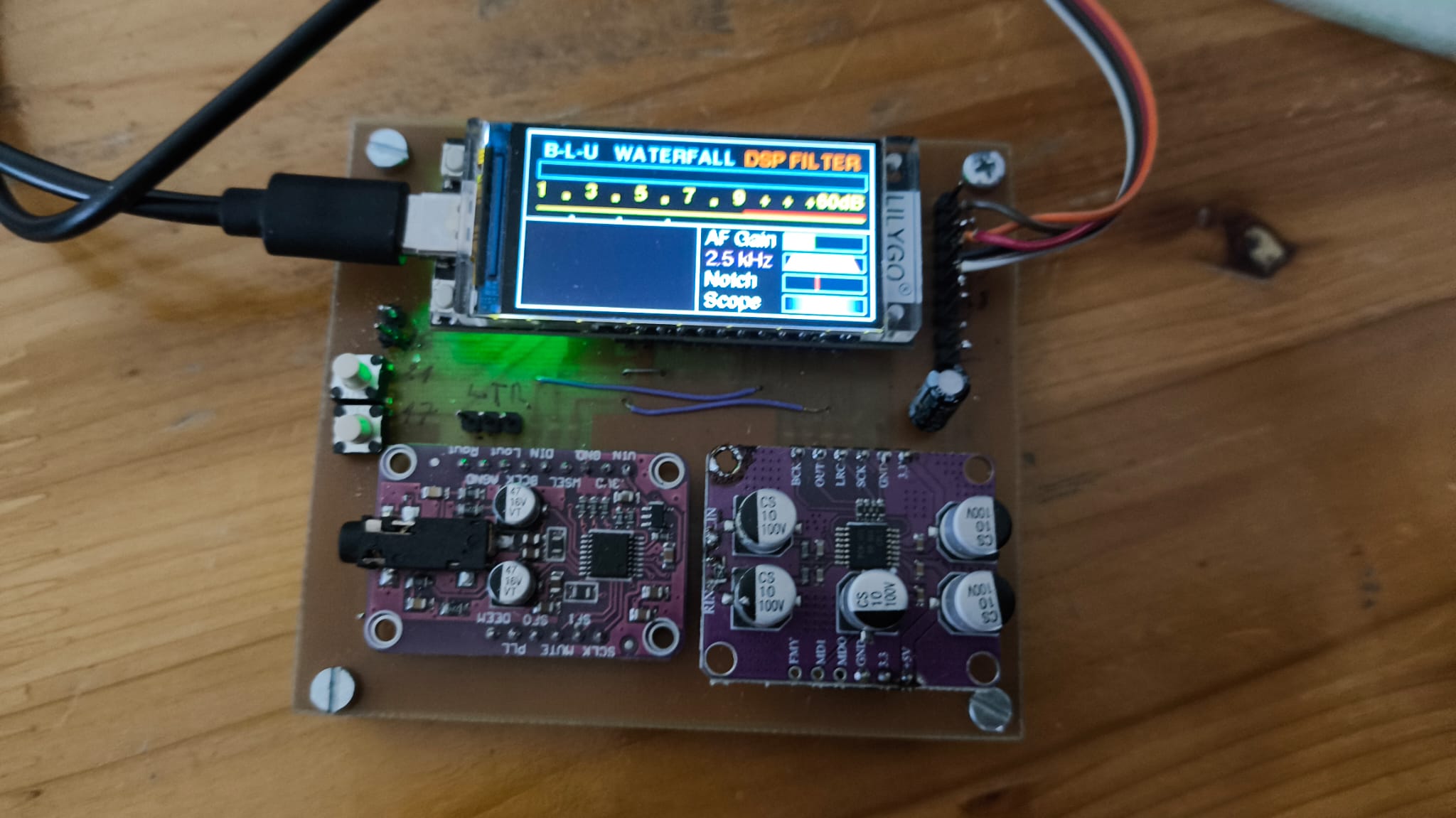

By nie było wątpliwości to wyjaśnię, że COMBO DSP jest to moduł służący do rozbudowy transceivera analogowego w torze odbiornika o część cyfrową zawierającą filtry DSP, obrazowanie sygnału odbieranego (waterfall), notch filtr, wskaźnik s-metr. Głównym elementem są filtry DSP dla emisji SSB i CW poprawiające jakość odbioru, obniżające zakłócenia i szum. Moduł działa na pojedynczym sygnale audio czyli małej częstotliwości, który jest uzyskiwany wprost z demodulatora SSB/CW. W związku z tym jest modułem uniwersalnym i nadaje się do rozbudowy każdej konstrukcji klasycznej – analogowej, a nawet jako przystawka do transceivera fabrycznego podłączana do wyjścia słuchawkowego odbiornika.
COMBO DSP nie jest sterownikiem transceivera to znaczy nie zawiera takiej części programu, która odpowiadała by za kontrolę syntezy częstotliwości np. Si5351, a także nie kontroluje logiki pracy transcivera. Jest jednak świetnym dodatkiem dla realizowanych różnych pomysłów na własny transceiver w układzie klasycznym, a nawet do prostego odbiornika homodynowego. W początkowym zamyśle był to moduł projektowany jako rozwinięcie projektu B-L-U układu opisywanego też tu na forum.
Link do opisu COMBO DSP: http://sp-hm.pl/thread-4665-post-51051.html

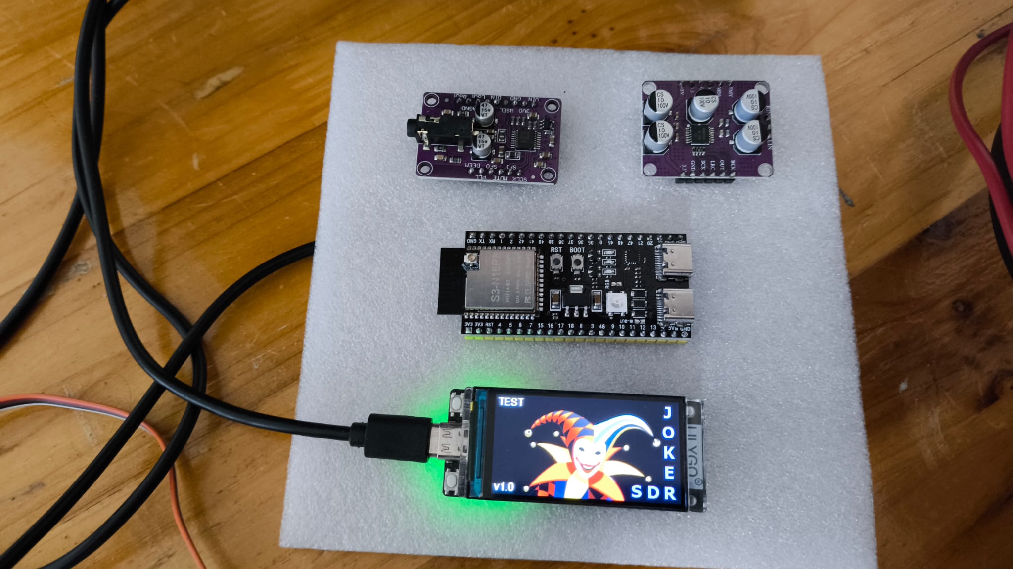

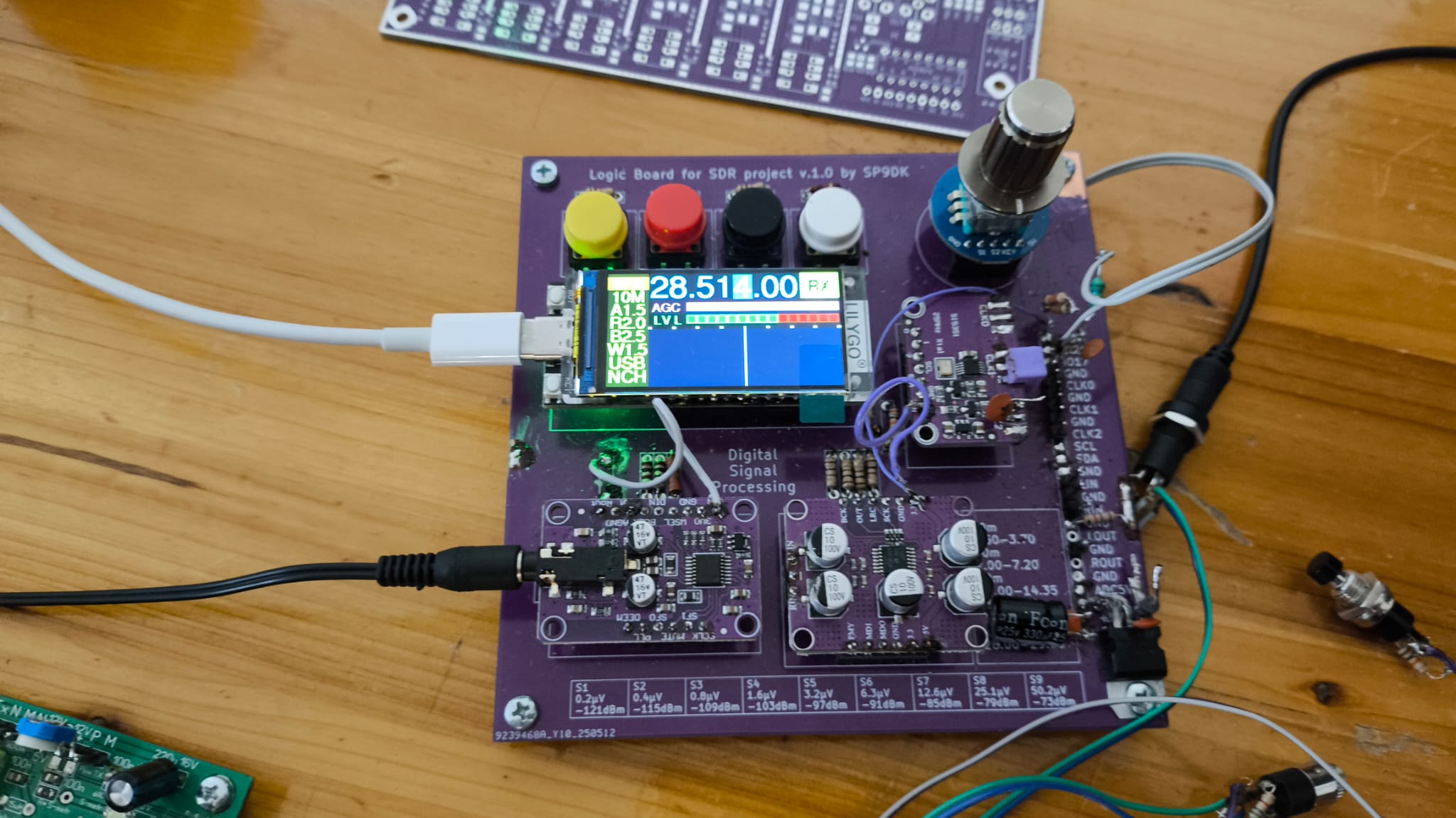

Jeśli chodzi o projekt Joker, to jest koncepcją tak jak piszesz - uniwersalnej platformy, poligonu doświadczalnego do wykonania transceivera SDR. Głównym elementem jest przygotowywany sterownik JOKER SDR. To moduł cyfrowy do obsługi logiki sterowania transceivera, kontroler syntezy częstotliwości - generatora na Si5351, DSP realizujący obróbkę cyfrową dwóch sygnałów (I/Q) wymaganych do emisji jednowstęgowej, filtry SSB i CW, waterfall, przygotowanie sygnałów nadajnika SSB i CW, itd.,…
Projektu nie kończymy na samym sterowniku, ale opracowujemy i testujemy pozostałe moduły potrzebne do stworzenia kompletnego urządzenia. Te moduły każdy może też zaprojektować i wykonać samodzielnie. Trzeba mieć na uwadze, że sterownik Joker jest wyspecjalizowany do układu typu SDR (obróbka dwóch sygnałów audio I/Q w układzie trx homodynowego), a nie do wykorzystania w transceiverze klasycznym z przemianą częstotliwości.
Do transceivera z przemianą częstotliwości przygotowaliśmy wcześniej opisany moduł COMBO DSP który pracuje na pojedynczym sygnale audio jaki występuje w klasycznych transceiverach analogowych.
Widok ekranu interfejsu COMBO DSP. Widać widmo sygnału odbieranego SSB na szerokości ok 3 kHz (cały watrefall to 4 kHz szerokości obrazowania).
Widok ekranu interfejsu sterownika JOKER SDR. Widać widmo sygnału odbieranego SSB na szerokości ok 3 kHz (cały watrefall to -12/+12 kHz szerokości obrazowania).

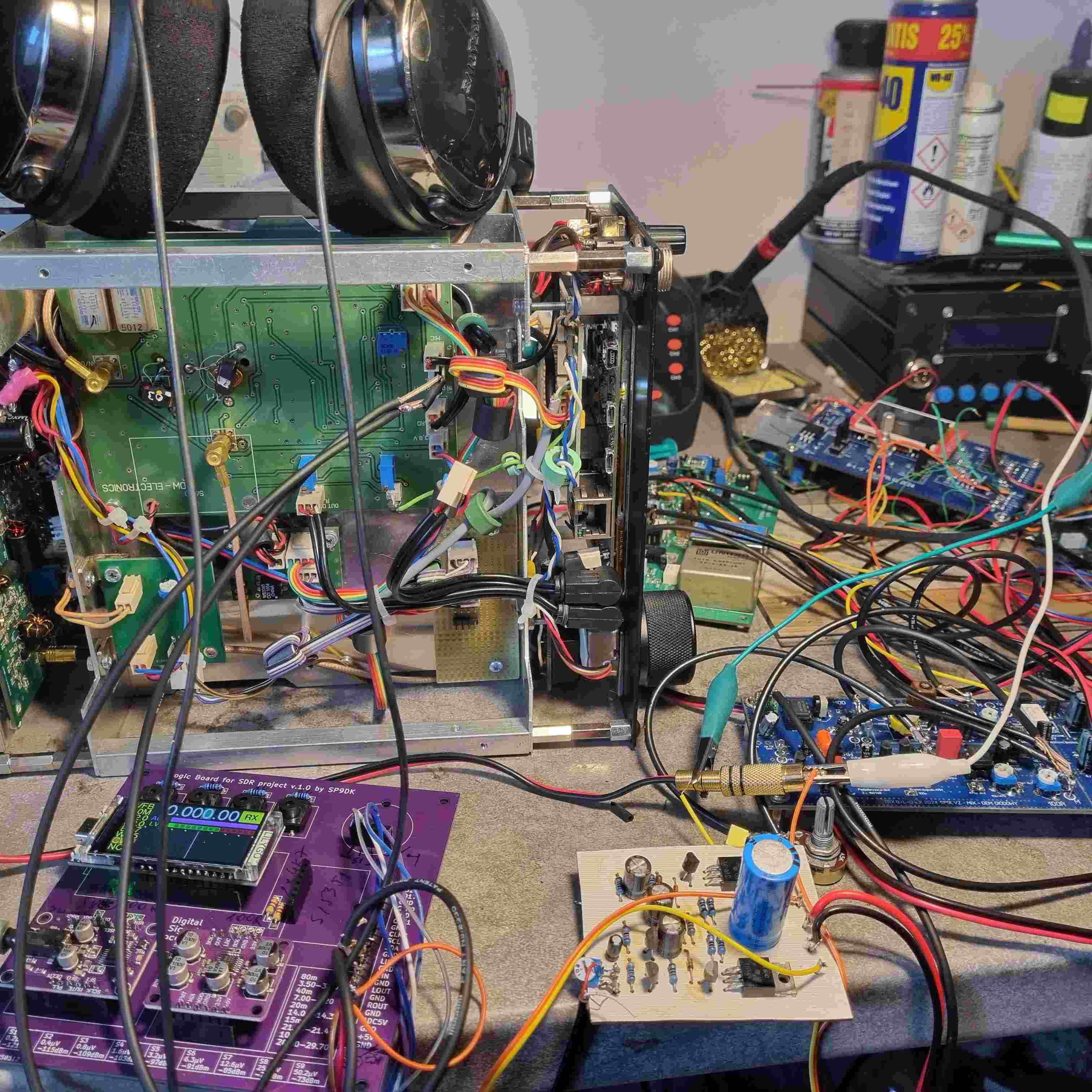

Mam przyjemność testowania Jokera. Nie jest to do końca Joker, bo sygnały I Q pobieram z Husarka DSP i obrabiam układem Jokera. Pozwoliło to na szybsze uruchomienie układu i jego testowanie. Po kilku dniach testów, mogę powiedzieć że koledzy genialnie zaprojektowali automatykę. To pierwsze moje urządzenie HM, do którego się nie czepiam, jeśli chodzi o AGC. Jest po prostu dobra, zupełnie nie przeszkadza w odbiorze ! Nie słychać jej działania a utrzymuje właściwy poziom sygnału. Następna sprawa - wybitny jest waterfall. Nigdy nie widziałem, żeby na ekranie przesuwały się poszczególne "kropki" i "kreski" sygnału CW. Jeśli pracuje kilka stacji CW, to ekran przypomina jesienny deszcz, w kolorze blue (przypomina to też odrobinę słynne zielone linie programu z filmu Matrix). Tu też słowa uznania za tak znakomity projekt ! Poza tym koledzy dodali ważną dla mnie opcję, tj. nieco szerszy filtr przy CW mode. Lubię bowiem słuchać na szerszym filtrze CW, a wąski załączam jak mój filtr w głowie ma już dość stacji przeszkadzających, które pracują obok. Nie potrafiłem uchwycić słuchowo wad tych filtrów .Wreszcie sprawa najważniejsza dla mnie. Układ wolny jest od koszmarnego szumu cyfrowego. Jest to jakby szum "grubszy" niż w klasycznym analogu. Ja jego nie akceptuję, a ten układ jest wolny od takiego efektu. Nie miałem do tej pory "cyfraka" którego szum bym akceptował, łącznie z takimi wynalazkami jak FTDX101 itp. Mogę tylko złożyć gratulacje dla Team-u, który stworzył konstrukcję jakiej jeszcze nie było - świetne parametry i do tego bardzo łatwa do złożenia. To musiała być wspólna praca dobrego operatora i dobrego programisty, inaczej nie byłoby tak znakomitych efektów.
Moje stanowisko do testów: u góry Husarek DSP, poniżej Joker i z boku, po prawej BLU.
