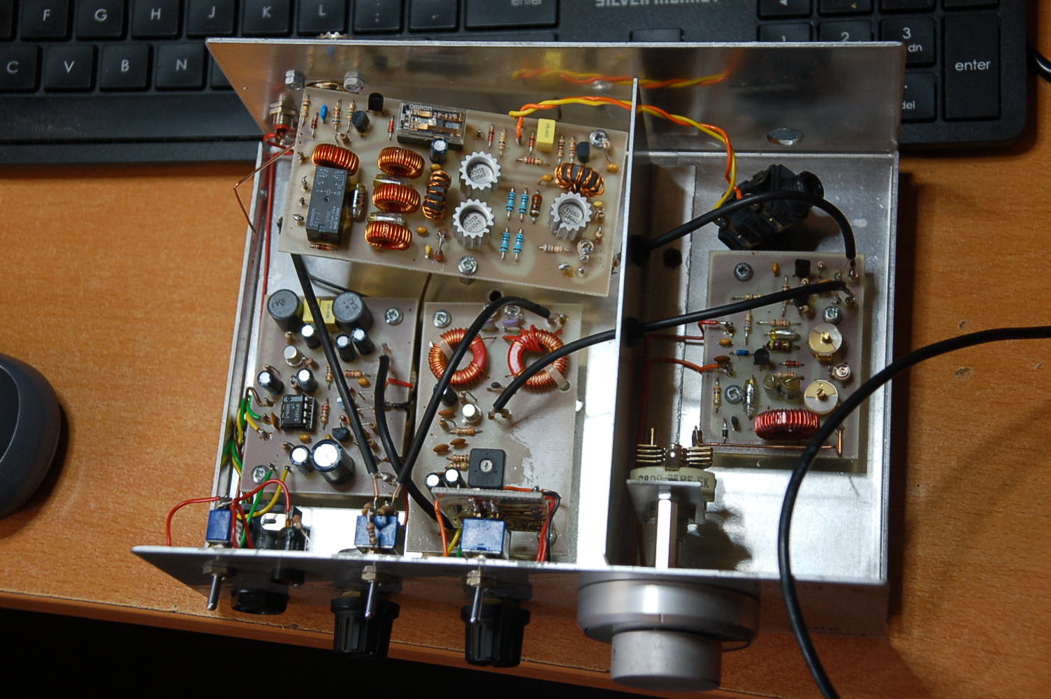

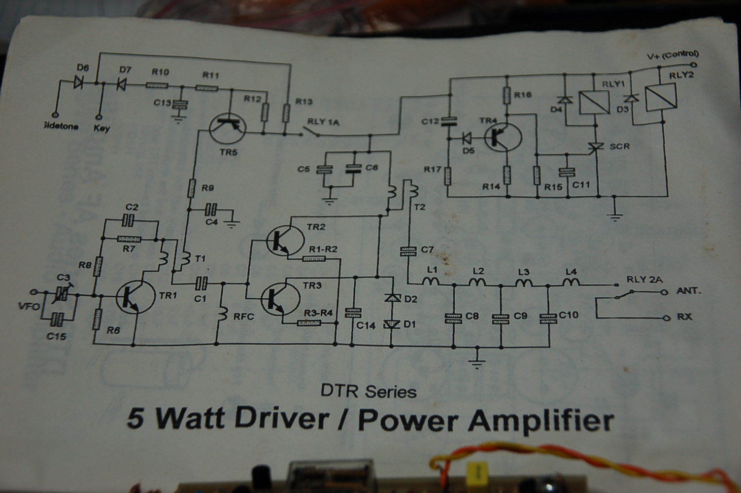

Nabyłem taki transceiver. Jest bardzo celowo zaprojektowany i ma przyzwoite parametry 1uV czułość, 250 Hz selektywność i 5W mocy CW na 3,5 MHz. całość zrobiona celowo i starannie. Ale mam problem taki że nie działa końcówka mocy. Nawet 1mW nie ma. Napięcia są, wszystkie półprzewodniki wylutowałem i sprawdziłem. Żeby końcówka dawała chociaż 300mW to było by spoko. ale nic? Nie rozumiem tego układu w prawym górnym rogu. Klucz kluczuje generator tonu bezpośrednio przez diodę i driver przez tranzystor i TR5 a układ z TR4 i tyrystorem to jakieś zabezpieczenie? Ten układ chyba opóźnia podłączenie drivera aby najpierw była załączona poprawnie antena a następnie z jakimś opóźnieniem driver. Elektrolity sprawdziłem.
Czy mają Koledzy jakieś pomysły?

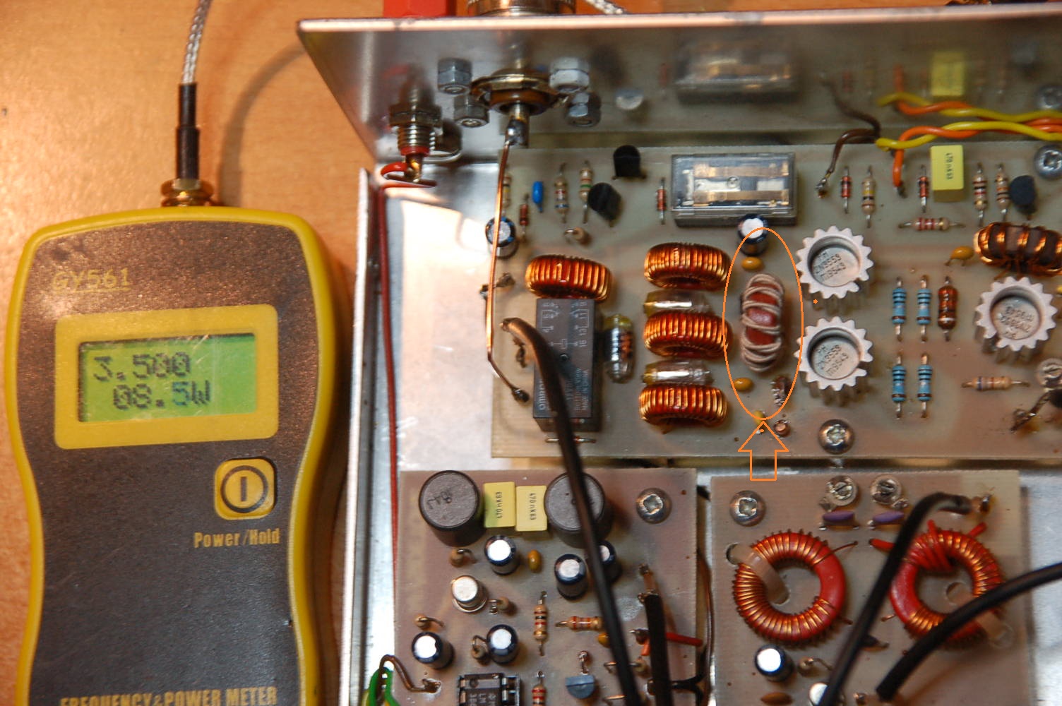

Sprawa wyjaśniona. Kiedyś poprzedniemu właścicielowi zwarły się zenerki choć pomiary miernikiem tego nie pokazywały. Pewnie ktoś pikał bez anteny ... To zwarcie spowodowało przepływ prądu i takie przepalenie transformatora końcowego, że z wierzchu było wszystko ok, a wewnątrz był spalony bo radyjko nie ma bezpiecznika. Czyli jak zasilacie z aky żelowego to wszystko płonie Wink Do przewinięcia użyłem drutu 0,25 tak jak był ale DNEJ czyli emaliowany w jedwabiu, dodałem 2 zwoje i zmieniłem rdzeń na Amidon. Radyjko oddaje teraz 8,5W
Jutro założę zenerki ale o większej mocy, dodam bezpiecznik topikowy wymienię 4 elektrolity w torze audio.
Robotę robi tu doskonała (na 4+) instrukcja obsługi.
