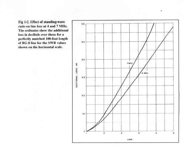

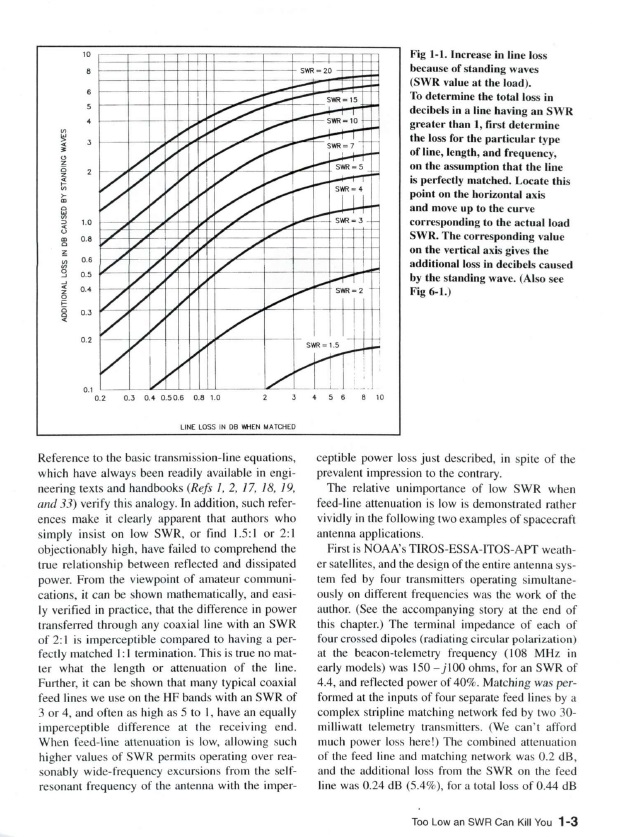

Temat był dobrze opisany wraz z wykresem strat dodatkowych w linii o znanej stratności w Świat Radio kwiecień 2013 na podstawie tak zwanych Tez Waltera Maxwella W2DU (SK). On był specjalistą od linii przesyłowych i anten. Bardzo dobrze wyjaśnia problematykę w książce Reflections III - Transmission Lines and Antennas.
Wykres pokazuje jakie są dodatkowe straty w zależności upraszczając od rzeczywistych strat linii zasilającej wynikających z jej parametrów i długości w sytuacji pełnego dopasowania.
Warto zapoznać się z tym artykułem, choćby z powodu mitu że dobra antena na KF musi mieć SWR jak najbliższy 1:1 co wcale nie jest do końca prawdą.
Dwa wykresy z książki.
