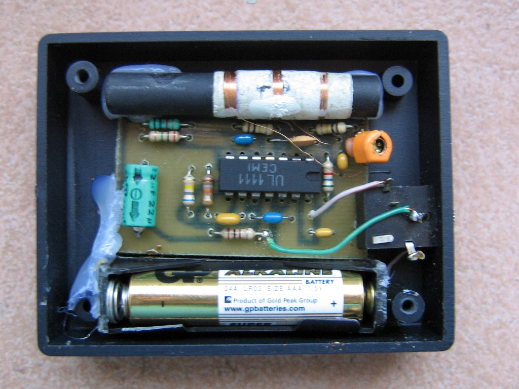

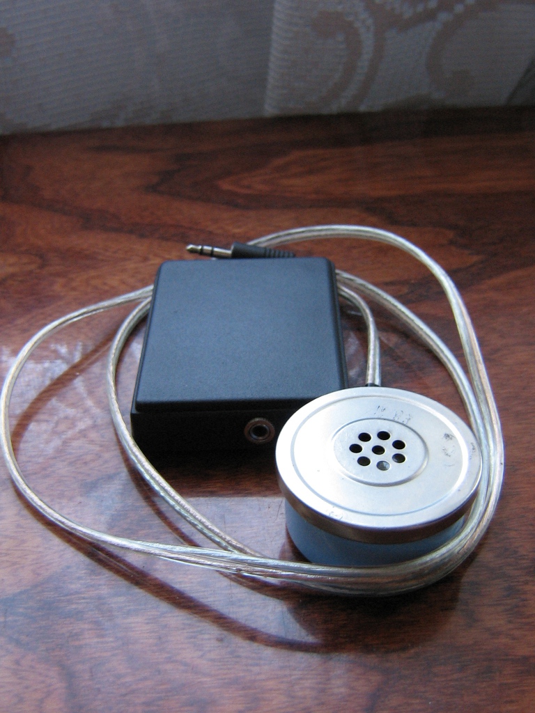

Ostatnio wzięło mnie na składanie "klasycznych" konstrukcji - w tym celu sięgam głównie do starych roczników Radioamatora, Radioelektronika, Młodego Technika itp. Z urządzeń krótkofalarskich składam właśnie "Bartka" (zmontowany w jakichś 95%, chwilowo prace zawieszone z powodu braku paru elementów). Poza tym złożyłem ostatnio m.in.
  • Dwa mikroodbiorniczki (JEDEN i DRUGI)
  • Prosty odbiornik superreakcyjny

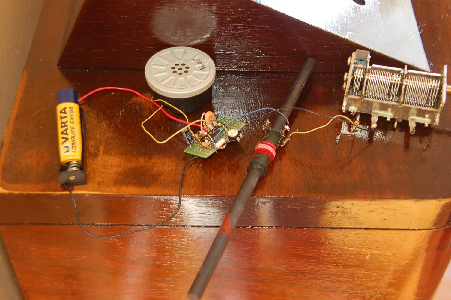

  • Dość specyficzny odbiornik na fale długie - niestety pomimo prawidłowego montażu (sprawdzone wielokrotnie) nie działa do końca tak, jak powinien - jeszcze trochę nad nim popracuję.
  • Odbiornik superheterodynowy UKF na UL1244. W tym przypadku jedynie projekt głowicy musiałem zastąpić innym, pożyczonym z RE 2000. Ta część czeka na uruchomienie (potrzebuję lepszego licznika częstotliwości celem zestrojenia) - płytka p.cz. ze wzmacniaczem m.cz. działa wyśmienicie wraz z fabryczną głowicą (popularna Gloria). Odbiór jest bardzo dobry.
  • Powoli zabrałem się też za projekt Tunera FM stereo, z pewnymi zmianami wymuszonymi przez zastosowanie innej głowicy (ta sama Gloria) - chociażby zasilanie trzeba będzie rozwiązać inaczej (UL1520 niepotrzebny, wystarczy LM7808). Wciąż myślę nad sposobem strojenia - pewnie tymczasowo zastosuje zwykły potencjometr wileloobrotowy, potem będzie można pomyśleć nad jakąś cyfrową syntezą. Wink

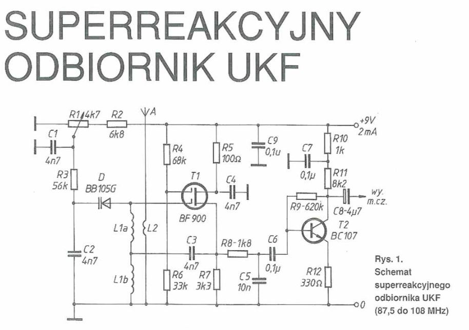

Kiedyś wykonałem całe mnóstwo odbiorników superreakcyjnych, ale najlepszy schemat ze wszystkich był swego czasu zamieszczony w Radioelektroniku. Nie pamiętam numeru - kilka lat temu. Był to układ na mosfecie BF966. W przeciwieństwie do innych układów okazał się najbardziej stabilny i niewrażliwy na bardzo duże zmiany napięcia zasilania.

Hmm... Widzę tylko jedną pozycję pasującą (po tytule) do zagadnienia w tej dekadzie:
Z. Nowak, Superreakcyjny odbiornik UKF [w:] "Radioelektronik" 4/2001, s. 17.
To będzie to?
Jeśli tak, to mam gdzieś nawet BF964. Jeśli BB105G można zastąpić BB105B albo BB109G, to pewnie będzie to mój następny projekt na jeden wieczór. Smile

Śledziłem wszystko, jeśli ten odbiornik jest na mosfecie to nie było innego takiego projektu.
Proponuję podoświadczać go bardziej. Wsadzić tranzystor CF300, zamiast obwodu odpowiedni rezonator i mamy banalnie prosty RX na zakresy GHz !!!
Jest to bardzo dobry odbiornik do wszelkich alarmów i bram. Odbiór radiofonii w tego typu konstrukcjach traktuję jako ciekawostkę, ale byłem zaskoczony czułością i jakością. W dalszym etapie można dobudować wzmacniacz w.cz - powiększy czułość i zmniejszy pasożytnicze promieniowanie.

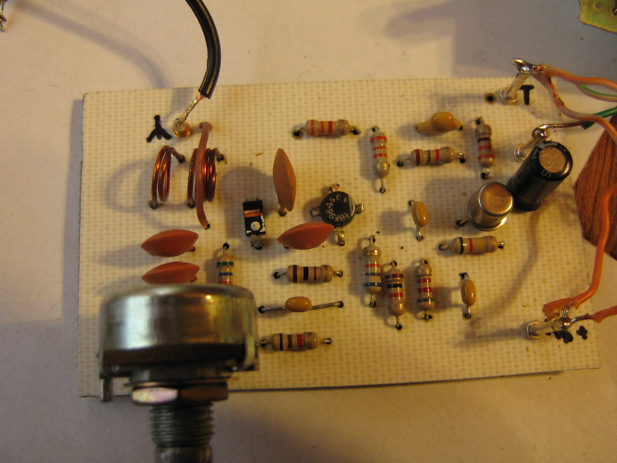

Wiem, że do słuchania audycji radiofonicznych takie urządzenie nadaje się średnio. Jak mówiłem moim celem jest coś innego - złożyć coś w celach rekreacyjnych i zobaczyć jak działa. Do "zwykłego" słuchania mam kilka innych (fabrycznych) odbiorników w domu, a poza tym jak mówiłem już jedną superheterodynę FM na starych scalakach złożyłem, obecnie jestem w trakcie składania tunera.
Złożenie superreakcyjniaka wg opisu z MT miało jednak w moim przypadku pewien ciekawy aspekt. Mogłem się przekonać jak wygląda siła sygnału poszczególnych stacji w mojej okolicy. "Zwykłe" radia mają na tyle dużą czułość, że nie widać różnicy między jedną stacją a drugą. Co najwyżej niektóre z nich odbierają kiepsko bez anteny UKF na dachu. Okazało się, że najlepiej odbierało u mnie Radio Maryja, potem długo nic, potem PR1, RMF, Zet i chyba coś jeszcze.
Pasożytnicze promieniowanie nie powinno być problemem. Może w warunkach zabudowy wielorodzinnej to potrafi być uciążliwe dla sąsiada, który próbuje za ścianą słuchać tej samej stacji. W moim przypadku zabudowa jest luźna, ze strefą buforową w postaci pól, sadów i przydomowych ogródków. Wink
