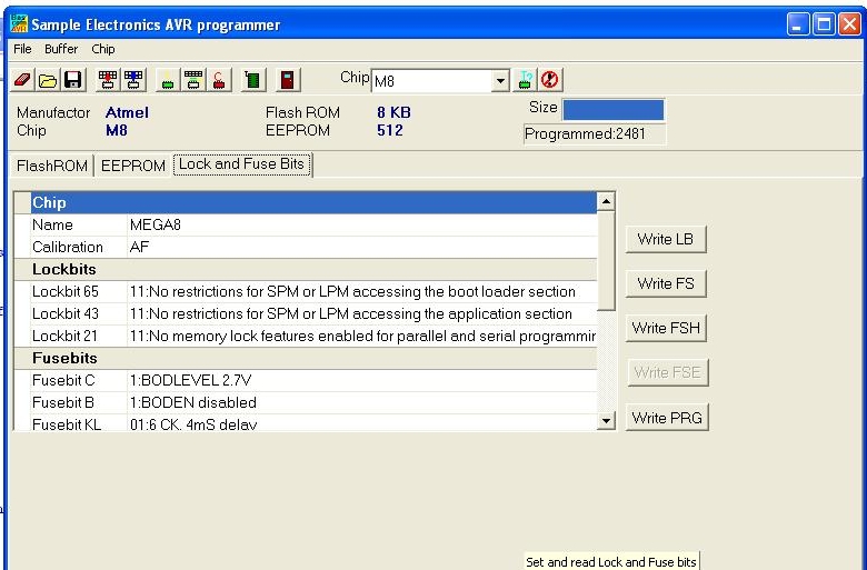

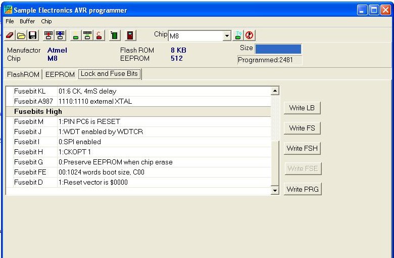

(07-11-2010 21:33)sp3vpa napisał(a):  Co zaś tyczy syntezy na SI570 to programuję Atmegę8 prg.ISP Programmer
bo innym nie mogę (nie widzi procka).
Niestety "ISP Programmer" to za mało aby czytelnik forum skojarzył
z czym działasz(jaki konkretnie programator i interfejs PC).
(07-11-2010 21:33)sp3vpa napisał(a):  Są tam trochę inne nazwy niż kolega
podał. Bity CKSEL3,2,1,0 ustawiłem jak zalecone czyli 1110, rozumiem, że EESAVE należy ustawić 0 - EEPROM jest chroniony, i nie wiem co to za fusebit KL, bo w tym prg są troszkę inne oznaczenia. Angielskiego nie umiem, więc czytanie pdf-a opisującego procesor też mi nie pomoże.
Masz "trochę inne nazwy" - to duży błąd ze strony producenta programatora że nie stosuje się do nazewnictwa z aplikacji.
Dla mnie aplikacja producenta scalaka jest jak Biblia dla katolika.
Wszelkie przeinaczenia (oprócz errat twórcy) są jak świętokradztwo bo
wprowadzają użytkowników w ślepy zaułek.
Może wrzuć jakieś szotskriny programatora z ustawionymi fusami - może wtedy wyjaśni się problem.
p.s.
W pdf Atmega8 nie widzę fusebita "KL"

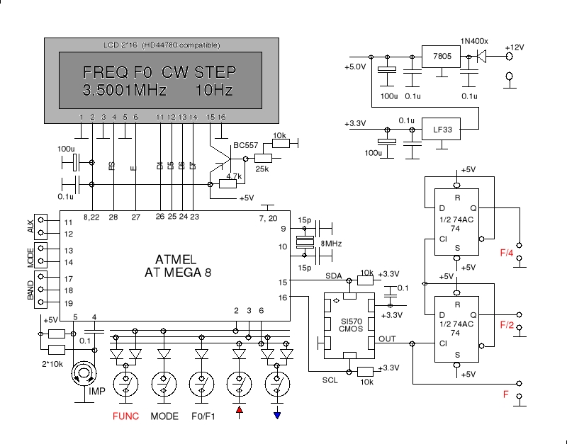

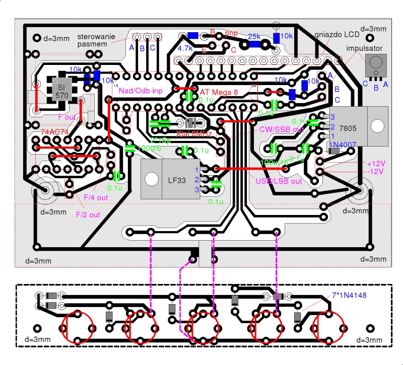

Może najszybciej będzie kiedy wyślę Ci zaprogramowany i działający u mnie układ. Możesz również całą płytkę wysłać do mnie. Decyzja należy do Ciebie - daj znać bezpośrednio poprzez e-mail.
Niezależnie jednak od stanu a nawet obecności SI-570 program powinien działać przy poprawnie zaprogramowanym układzie Mega 8. Napisz nieco więcej jakie masz efekty działania układu. Czy działają klawisze i zmieniają się opisy na wyświetlaczu?. Jak zrozumiałem można wejść do Setup-u ale czy działa Ci impulsator co powinno wiązać się ze zmianami częstotliwości lub zmianami wielkości ustawianych w Setup-ie?.
Załączam widok interface jaki udostępnia Bascom podczas programowania bitów Fuse. Na obu rysunkach jest komplet bitów możliwych do ustawienia oraz ustawienia jakich używam.

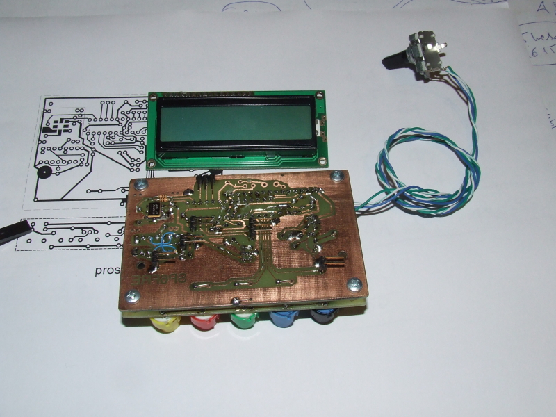

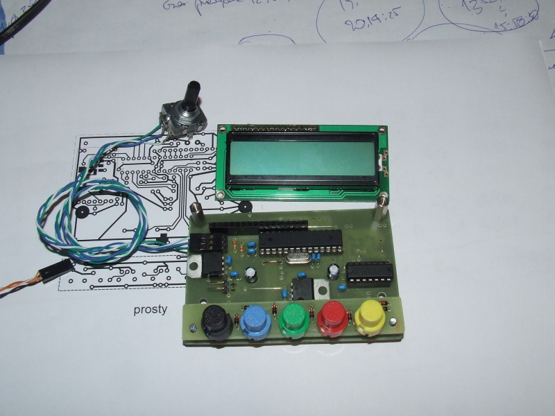

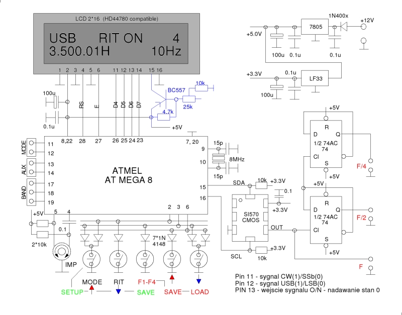

Przepraszam za to, że niezbyt precyzyjnie wyraziłem się. Używam programatora
zrobionego przeze mnie na port LPT z buforem na 74HC244 - bardzo prosty
programator. Wsad zaś staram się wcisnąć do procesora Atmega8 za pomocą programu ISP Programmer 1.2.0.53. Podane w tym programie oznaczenia bitów
nieznacznie różnią się od opisywanych w necie. A opisy są następujące:
bity H - RSTDISBL, WDTON, CKOPT, EESAVE, BOOTSZ1, BOOTSZ0, BOOTRST
bity L - BOTLEVEL, BODEN, SUT1, SUT0, CKSEL3, CKSEL2, CKSEL1, CKSEL0
a fabryczne ustawienia to H - 11011001, L - 11100001 oczywiście dla tego programu. To chyba wszystko.
Tadeusz - sp3vpa.
Dzięki za te wklejone tabelki, bo znacznie ułatwiły mi porównanie i w zasadzie pomogły w ustawieniach bitów. Nie zmienia to jednak sytuacji: nie idzie ustalić częstotliwości w Setup. Jest możliwość ustawienia dzielenia, częstotliwości
chyba zegara - 124.000.00 i zapisania. Wszystkie klawisze działają, impulsator też. Założyłem taki prosty z jakiegoś radia samochodowego. Mam też zrobionego na Tiny13 chyba też działał. Nie ma jednak częstotliwości rzeczywistej a pomiar częstościomierzem jest trudny, bo częstotliwość skacze.
Nie wiem co jeszcze mógłbym dodać? Sprawdziłem przejścia bo czasem ścieżka może być przecięta lub pęknięta ale nic. Jutro sprawdzę jeszcze co wychodzi - oscyloskopem takim jaki mam , i zastanowię się co dalej. Jutro odpowiem co dalej ale skłaniam się do wysyłki.
Pozdrawiam - Tadeusz sp3vpa

Wydaje się, że kolejność bitów w Twoim programatorze i w Bascomie jest jednakowa. W związku z tym ustawienia u Ciebie odpowiadające ustawieniom w Bascomie powinny być następujące:
Dla bitów Low:
BOTLEVE=1, BODEN=1, SUT1=0, SUT0=1, CKSEL3=1, CKSEL2=1, CKSEL1=1, CKSEL0=0 czyli 11011110
dla bitów High:
RSTDISBL=1, WDTON=1, SPI?=0 ,CKOPT=1, EESAVE=0, BOOTSZ1=0, BOOTSZ0=0, BOOTRST=1 czyli 11010001
Zdaje się, że dla bitów High pominąłeś bit SPI, którego wprawdzie nie wymieniłeś ale z długości ciągu bitów H wynika, że powinno ich być 8.
Czy moje przypuszczenia zgadzają się z Twoimi?
Jak pisałem wcześniej, na wyświetlaczu powinieneś mieć jakieś sensowne wartości częstotliwości niezależnie od tego czy układ SI działa czy nie. Jeśli tu coś szwankuje to prawdopodobnie program nie działa prawidłowo co może rzutować również na sterowanie generatorem.
L.J.

Istotnie, tak ustawiłem bity dla Atmegi8. Dla wsadu ver.1.1 za nic nie mogłem ustawić Fof. Cały czas wyświetlało -0.000.00 . Po wyjściu z Setup Mode wyświetlacz nie pokazywał częstotliwości a tylko 0.000.00. Przy próbie strojenia
enkoderem zera znikały i pojawiał się napis "NAN ANH" jakoś tak. W końcu podłączyłem Fmiarkę, żeby sprawdzić co wychodzi. Za radą Leszka sprawdziłem czy w Setup Mode da się ustawić częstotliwość wzorca 10MHz.
Tą częstotliwość dało się ustawić i co ciekawe na wyjściu SI570 były prawidłowe częstotliwości, mimo że wyświetlacz syntezy pokazywał same zera.
Oczywiście cały czas kontaktowałem się z Leszkiem sp6fre i informowałem go o postępach. Po analizach występującego u mnie błędu Leszek stwierdził, że to sprawa ustawień początkowych dla epromu. Przysłał mi wsad ver.1.0 z wpisanymi ustawieniami początkowymi zalecając zaprogramować Atmega8
najpierw wsadem ver.1.0 następnie włożyć go do syntezy i w Setup ustawić
wszystkie ustawienia następnie zapisać (środkowy klawisz), a następnie
bez zmiany fuse bitów zaprogramować wsadem ze strony. Pewne kłopoty sprawił też procesor Atmega8-16. Powyższą operację przeprowadziłem
kilkakrotnie bez efektu. Byłem już zniechęcony ale zmieniłem w koncu procesor na Atmega8-PU i wszystko zagrało. Po tych operacjach
synteza ruszyła i pracuje. Niestety nie przeprowadziłem prób z radiem bo
nie było kiedy. Z różnych przyczyn musiałem te próby odłożyć.

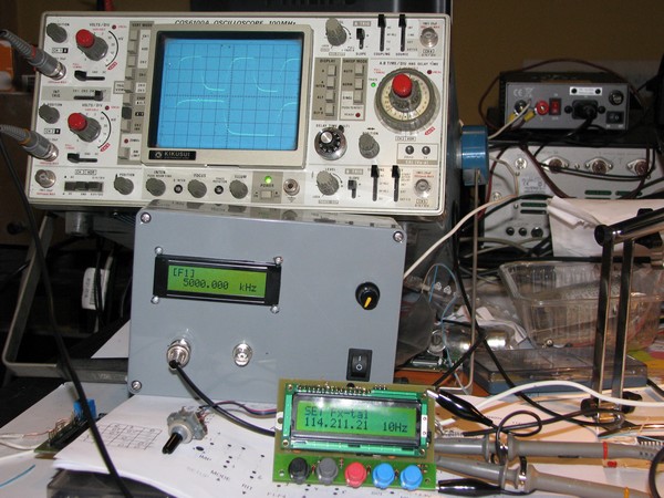

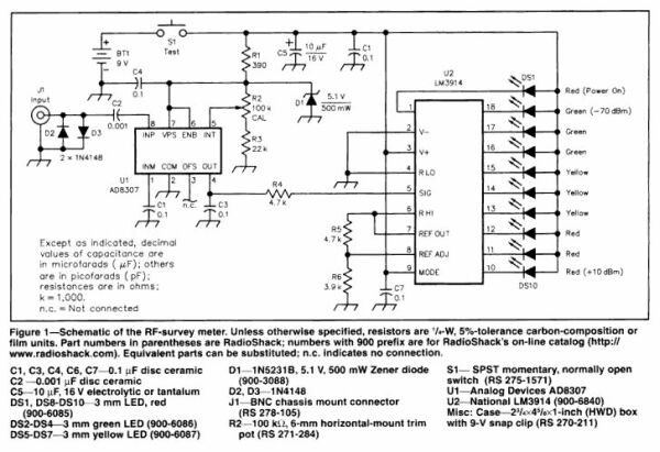

witam szanownych forumowiczów,,właśnie oprogramowałem atemege8 wsadem w wersji 1.2 za pomocą programatora stk200/300 ze strony ponyprog-a ,nie bylo zadnych problemów,,fusebity ustawilem wg. opisów we wcześniejszych postach.Nie sprawdzalem jeszcze generatora na radiu,lecz myślę że za jakieś dwa tygodnie zagości w Piligrimie który jest w trakcie budowy.
Chciałbym tu na forum oficjalnie podziękować Leszkowi SP6FRE ,który włożył niesamowity wkład w swój projekt i do tego z osobna pomagał kolegom, byłem z nim na bieżąco z mailami,napisał dla mnie osobno wsad ,gdyz moj si570 ma adres 0x. Na razie w necie nie spotkałem tak uniwersalnej wersji dla SI570 jak od Leszka.Np.G4OEP opublikował wersje na pic16f628a lecz za oprogramowanie już trzeba zapłacić i tak samo jest z innymi kitami,a to co udostępnione jest sterowane znowu za posrednictwem komputera przez usb.
Wielki szacun dla SP6FRE! I jak już pisałem na maila Leszkowi powtórze i tu :wytrwałości na przyszłość ,a może powstanie wersja do obsługi wiekszej ilosci pamieci i pasm ale to tak na marginesie po prostu tacy juz jestesmy ze zawsze jakis niedosyt zostaje hihi
od wczoraj przeprowadzam proby stabilnosci czestotliwosci si570 i stwierdzam z cala stanowczoscia ze nie jest ono zle,
przez 10 minut od momentu wlaczenia czestotliwosc wzrosla o 25hz,w temp. pokojowej bez oslony ukladu ktory jest wlutowany 2mm nad pcb.Po otwarciu okna F zaczela spadac o jakies 7hz i tak zostalo wachajac sie w granicy 2hz+-,lecz nie wiem czy to byly zmiany miernika czy generatora,proby przeprowadzilem miernikiem wlasnej roboty do 1ghz z preskalerem i bez dla porownania przy F=10mhz,miernik byl wlaczony na godzine wczesniej przed dokonywaniem pomiarow.Po wyłączeniu i schlodzeniu naturalnym sposobem,okrylem SI570 5mm gruboscia styropianem.Dryft czestotliwosci byl taki sam lecz wydluzony w czasie ,25hz +-2hz przez 20min tym razem a pozniej spadalo o około 5hz.
Temperatura samego si570 po pol godzinie pracy wynosila 34'c,
Nastepne proby będą wykonywane po zamknieciu generatora w obudowie,gdzie dodatkowym grzejnikiem beda dwa stabilizatory 3,3v i 5v.Ten drugi ma temp obecnie 55'c,lecz to tylko prototyp ktory w danym momencie zasila takze podswietlanie dwoch lcd,,w najblizszym czasie zastosowane beda lcd FFSTN ECO 20mA biale napisy na czrnym tle ,jeden rozmiarem normal a drugi small dla wyswietlania nastawien mcz.
http://www.artronic.pl/o_produkcie.php?id=1017
http://www.artronic.pl/o_produkcie.php?id=1091
mysle ze piligrim będzie ładnie sie prezentowal.

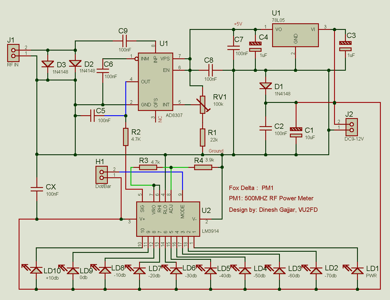

Dodatkowo zmodernizuje układ smetra gdzie mam zamiar zastosowac ad8307 i LM3914 z slupkami led.
oczywiscie na plytce w razie niezadowolenia bedzie miejsce na podlaczenia analogowego s metra.[attachment=1921]

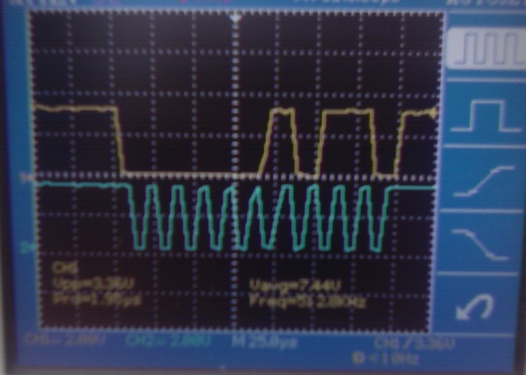

Sterowanie tego generatora może się odbywać na dwa sposoby: jeden, ogólny działa zawsze ale, zgodnie z opisem układu:
opis układu SI570
wiąże się z chwilowym (do 10ms) stanem przejściowym o nieustalonej częstotliwości i fazie sygnału co dla urządzeń odbiorczych wiąże się z silnym stukiem dla każdej zmiany częstotliwości niezależnie od kroku strojenia. O problemech ze stukami pisałem wcześniej w tym wątku kiedy w algorytmie sterowania użyłem tej właśnie metody zmiany częstotliwości. Wtedy zrezygnowałem z niej na rzecz własnej metody zmiany polegającej wyłącznie na wpisaniu do rejestrów wymaganaych parametrów strojenia bez uwzględniania innych zmiennych. Jak pisałem ta metoda nie zawsze jest skuteczna, w szczególności dla wyższych częstotliwości wyjściowych a w dodatku zależy od egzemplarza układu SI570.
Druga metoda sterowania częstotliwością daje zmiane płynną bez efektów stuku ale jest ograniczona do zakresu ok. 0.35% wartości częstotliwości fDCO leżącej w zakresie 4850-5670MHz. Na załączonym rysunku pokazuję jakie to ma skutki np. przy odbiorze częstotliwości 14MHz przez urządzenie DC. Częstotliwość heterowyny ma wartość 54MHz a odpowiadająca wartość fDCO wartość 4928MHz co daje możliwość płynnej zmiany w zakresie 4911-4945MHz a po ponownym przeliczeniu na częstotliwośc wyjściową w zakresie 55.8-56.2MHz a więc pozwala na skuteczne strojenie ok. +- 50kHz wokół częstotliwości 14MHz. Dla częstotliwości pracy 3.5MHz zakres ten będzie 4 krotnie mniejszy a dla 28MHz 4 krotnie większy.
W ostateczności więc zdecydowałem się na zastosowanie mieszanej metody sterowania. Jeśli zmiana częstotliwości jest mniejsza niż zakres tolerancji płynnej (co zależy od pasma pracy) wtedy przestrajanie jest płynne. Na granicy zakresu tolerancji wymagana jest zmiana częstotliwości na zasadach ogólnych i słychać pojedynczy stuk w słuchawkach ale parametry sterowania się zmieniają i znowu można stroić się płynnie w pewnym otoczeniu częstotliwości środkowej po zmianach.
