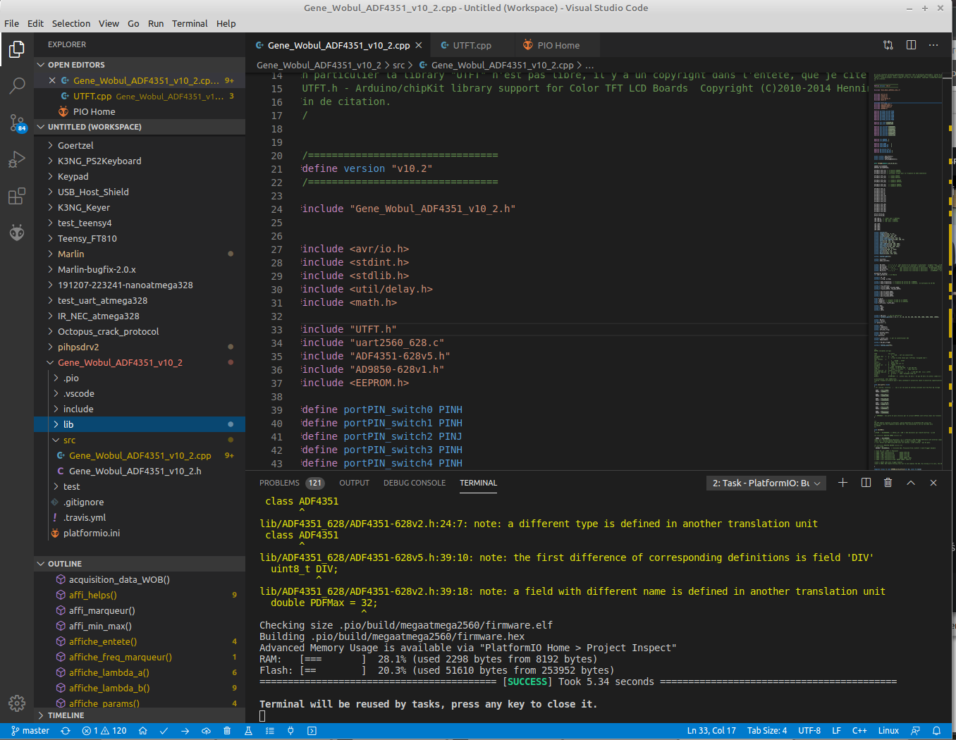

"choisir le bon driver suivant, en fonction du type d'afficheur (tous deux des 480x320 qui se ressemblent, achetés au même fournisseur) ******
//la library correcte doit être installée dans le bon dossier ARDUINO, avec les permissions d'accès correctes "
UTFT TFT480(HX8357C,38,39,40,41);
Tyle co odczytałem z kodu . Można spróbować się pobawić.

Tak bawię się od kilku godzin i nic. Błędy przy kompilacji wywala. Być może błąd że próbuję zmusić zwykłe arduinoIde. Może w jakimś innym oprogramowaniu do programowania....

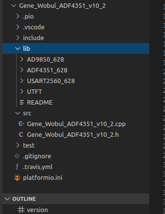

Paweł generalnie wklejam kod (Gene_Wobul_ADF4351_v10_2.cpp) do programu Arduino (1.8.2) i patrzę czego mu brakuje.
Wywala się na bibliotece UTFT, ale z komunikatami które mi nic nie mówią. A za dużo tego żeby tu wkleić Smile

Oto błędy:
Kod:

Przemku, wywala się na tej bibliotece UTFT, bo jest ona wybrakowana - ta z projektu.
Błędy, które sygnalizuje Ci kompilator mówią, że masz redefinijcę niektórych funkcji. Nie masz czasami biblioteki UTFT w ścieżce Arduino ? To by wyjaśniało wielokrotne występowanie funkcji.
Po drobnych poprawkach w projekcie zbudowało się. Niestety projekt jest strasznie niedbale napisany i jest kupę warningów. A tego nie chce mi się poprawiać.
73 Paweł

Ok Przemku. Postaram się poprawić odrobinę i tu wrzucę.

En ce qui concerne certaines bibliothèques "incluses" (par la directive "#include"), issues du domaine "Arduino", il faut voir au cas par cas.
En particulier la library "UTFT" n'est pas libre, il y a un copyright dans l'entĂŞte, que je cite:
"UTFT.h - Arduino/chipKit library support for Color TFT LCD Boards Copyright ©2010-2014 Henning Karlsen. All right reserved"
Fin de citation.
Przeczytane z kodu: chyba tu jest problem
