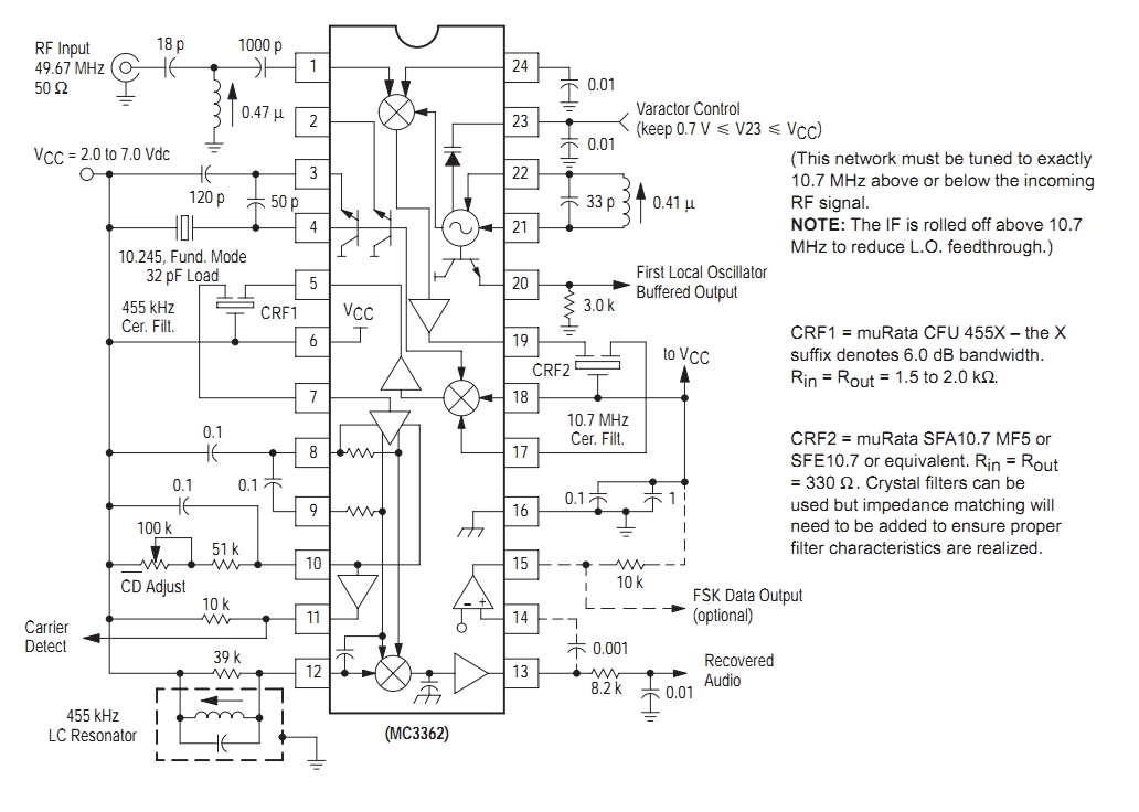

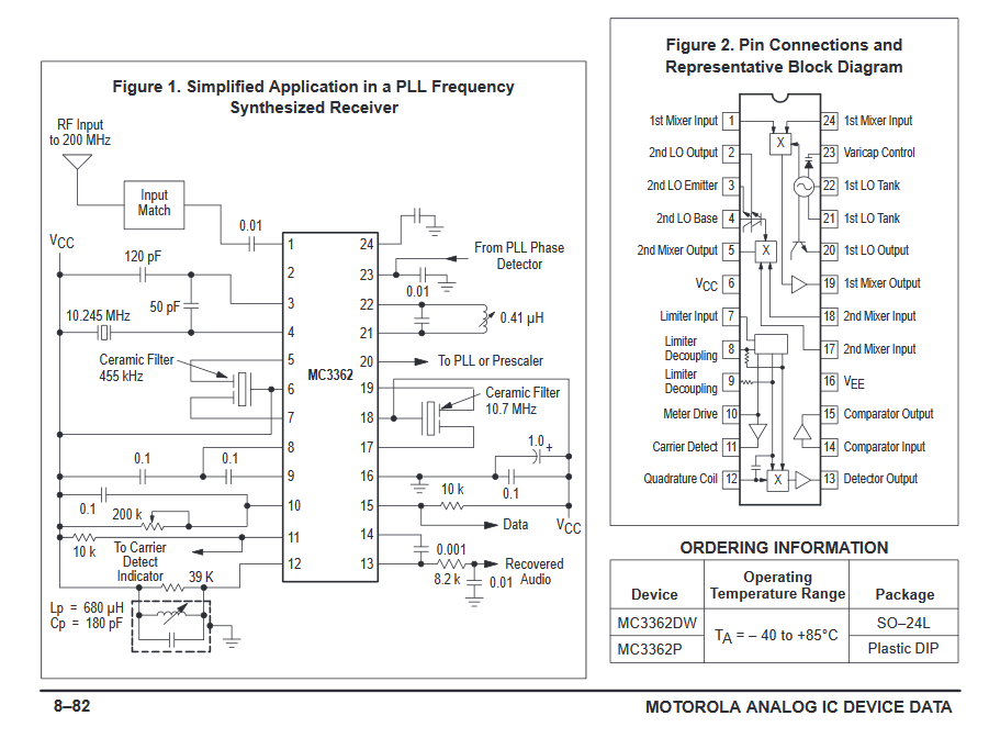

Nie znalazlem Rout dla pierwszego mixera ani impedancji mixera 2 chyba ze przeoczylem. No może tu jest informacja:
İmage Motorola_MC3362_str_4
Jest wzmianka o dopasowaniu mixer2 do filtra ceramicznego Rin=Rout = 330om po prawej stronie.

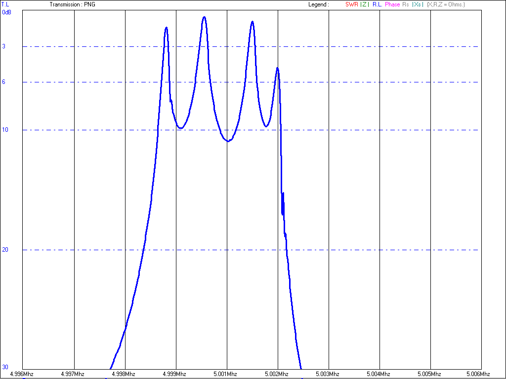

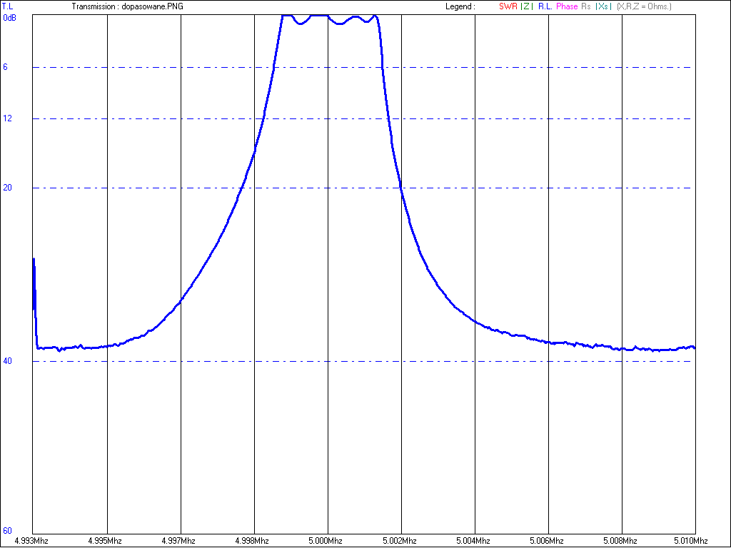

Załączam dwa zdjęcia charakterystyki filtra. Jedno jest podpięcie bezpośrednio pod analizator bez dopasowania czyli do 50om. Drugie, to lepsze już jest z dopasmowaniem alenie pamiętam jakie, 50 om do czego. Wydaje mi się że jest ok. Szerokość ok 2.6kHz.
