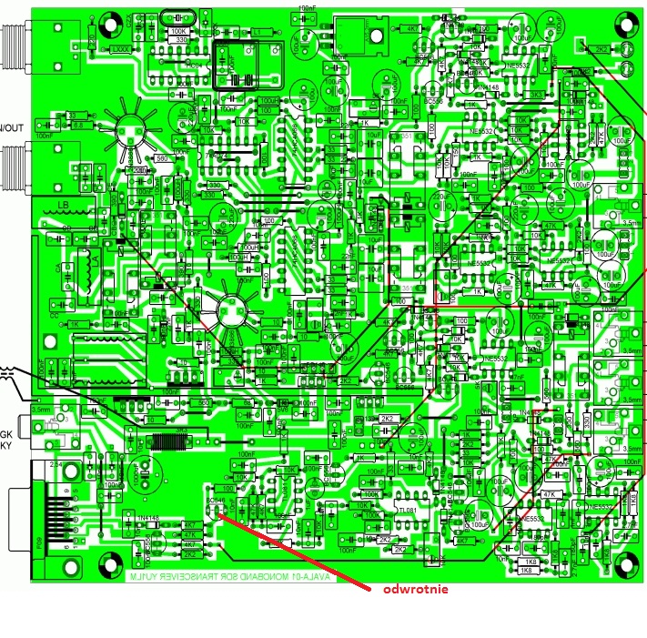

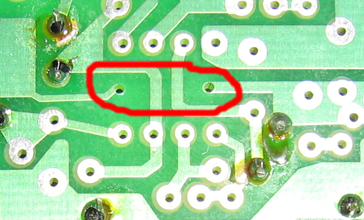

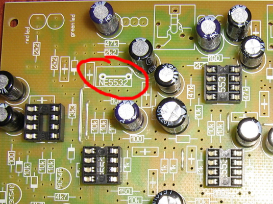

Mam jedno pytanie o płytkę Avali.
Mianowicie pod układem NE5532 powinna być zworka, przynajmniej tak wynika z opisu na płytce. Niestety po drugiej stronie brakuje pól lutowniczych - ścieżki "urywają się" przy otworach. Gdzie jest błąd? Zworka powinna być wlutowana, czy też nie?
10-09-2012 8:22
M0OSH Offline
Liczba postów: 15
Dołączył: 17-04-2011
Post: #49
RE: Tranceiver SDR Avala
Jak popatrzysz na schemat od Tasy zobaczysz że tam powinna być zwora, czyli błąd na pcb.
