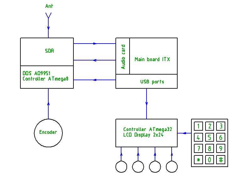

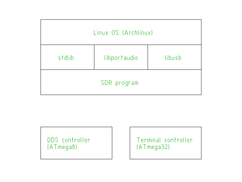

Witam wszystkich.
Aktualnie pracuję nad oprogramowaniem typu SDR-if (SDR z 2 pośrednią ok 15 kHz). Mam już pewne osiągnięcia w tej dziedzinie (gotowa obróbka sygnału - DSP). Brak czasu sprawia, że na razie nie mogę pochwalić się gotową wersją (GUI programu - w powijakach), ale praca posuwa się do przodu. Mam opracowane i wykonane:
1) Frontend odbiornika (1 pośrednia - 10,7MHz, 2 pośrednia - 15kHz).
2) DDS (AD9951)sterowany przez uPC ATmega8 podłączony do PC-ta poprzez port USB - napisany sterownik dla Windows i Linux w formie biblioteki DLL. ATmega jest sterowany poprzez program SDR lub encoder (zmiana częstotliwości).
Aktualnie pracuję nad GUI (graphical user interface) i częścią nadawczą.
Całość z założenia pracuje w systemach Windows i Linux, chociaż osobiście preferuję Linuxa z powodu mniejszych opóźnień podczas obróbki DSP (w moim programie pod Linuxem wynosi tylko 42 ms !!! i to ze zwykłą kartą dźwiękową USB podłączoną do płyty głównej VIA Epia EX 1500 !!!)
Jeśli to kogoś zainteresuje, to będę informował o moich postępach.
Pozdrawiam,
Krzysiek sp9nld

Witaj
Mnie zainteresowało-jak wyniki z programem będą zachęcające-chętnie potestuję Twój soft, może w końcu przekonam się do Linuxa Smile.Coraz bardziej ewaluuję w kierunku PC zintegrowanego z front-endem SDR do karty dźwiękowej , na jakiejś małej płycie z Atomem np. lub nawet z terminala HP.
73

Również jestem zainteresowany, od dawna myślałem o podobnej konstrukcji.
