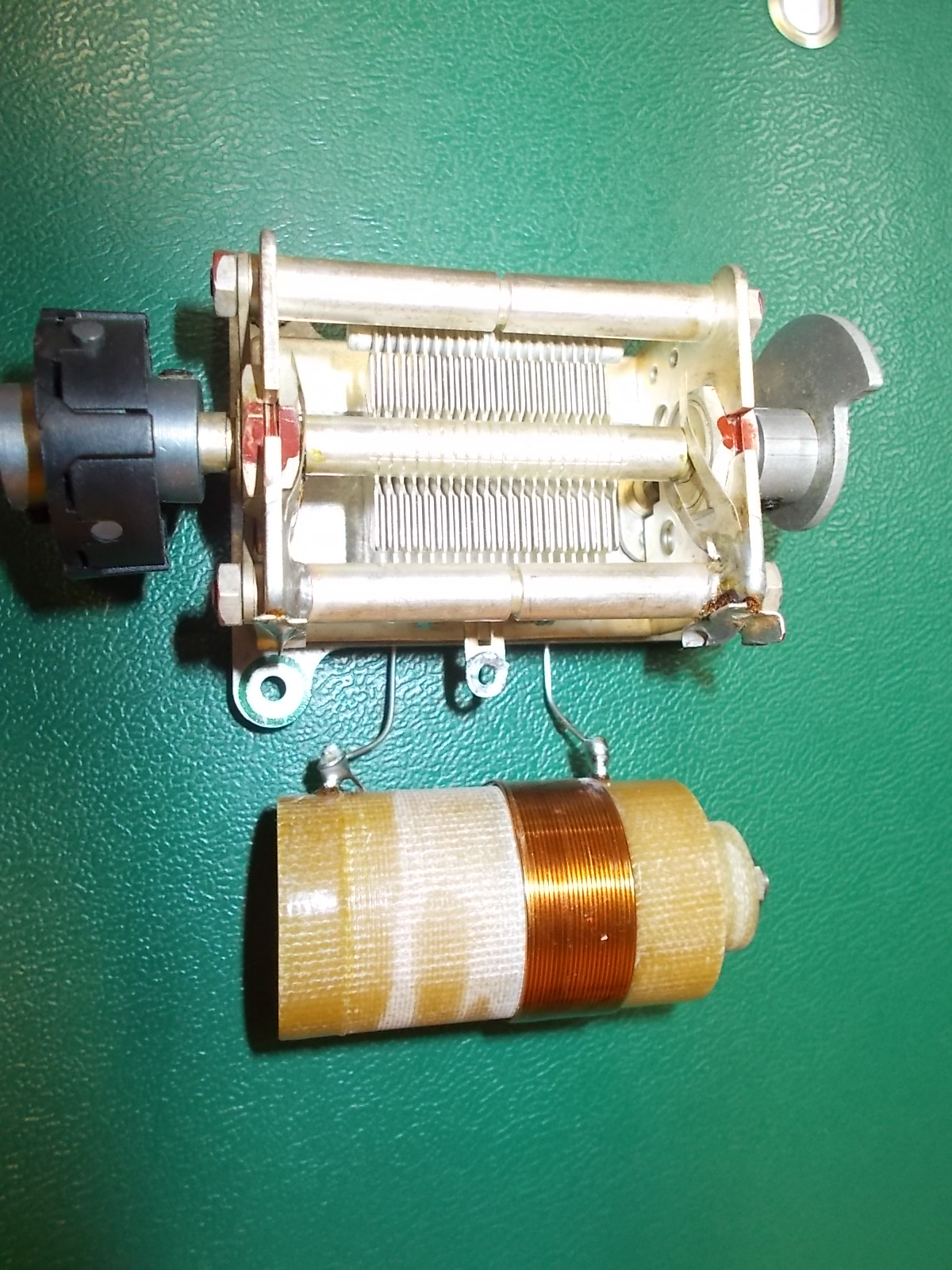

Temat nie jest nowy, wielokrotnie podejmowany a klasykiem jest oczywiście projekt N7DDC i jego odmiany.
Opisywana realizacja zbliżona jest do klasyka choć i on wykorzystuje od dawna znaną możliwość transformacji impedancji za pomocą układu rezonansowego typu LC (w górę) lub CL (w dół).
Wykorzystywałem tą możliwość jeszcze w latach osiemdziesiątych jako instruktor ZHP na obozie łączności do dostrajania pionowej anteny (ok. 3m) do nadajnika łowów na lisa. Stopień wyjściowy na BC211 zapewniał z tak dostrojoną anteną szkolenie a nawet rywalizację w szukaniu lisa w promieniu do 2 km. Oczywiście wtedy układ wyjściowy miał ręcznie przełączaną cewkę i kondensator strojeniowy a o dostrojeniu informowała dioda LED.
