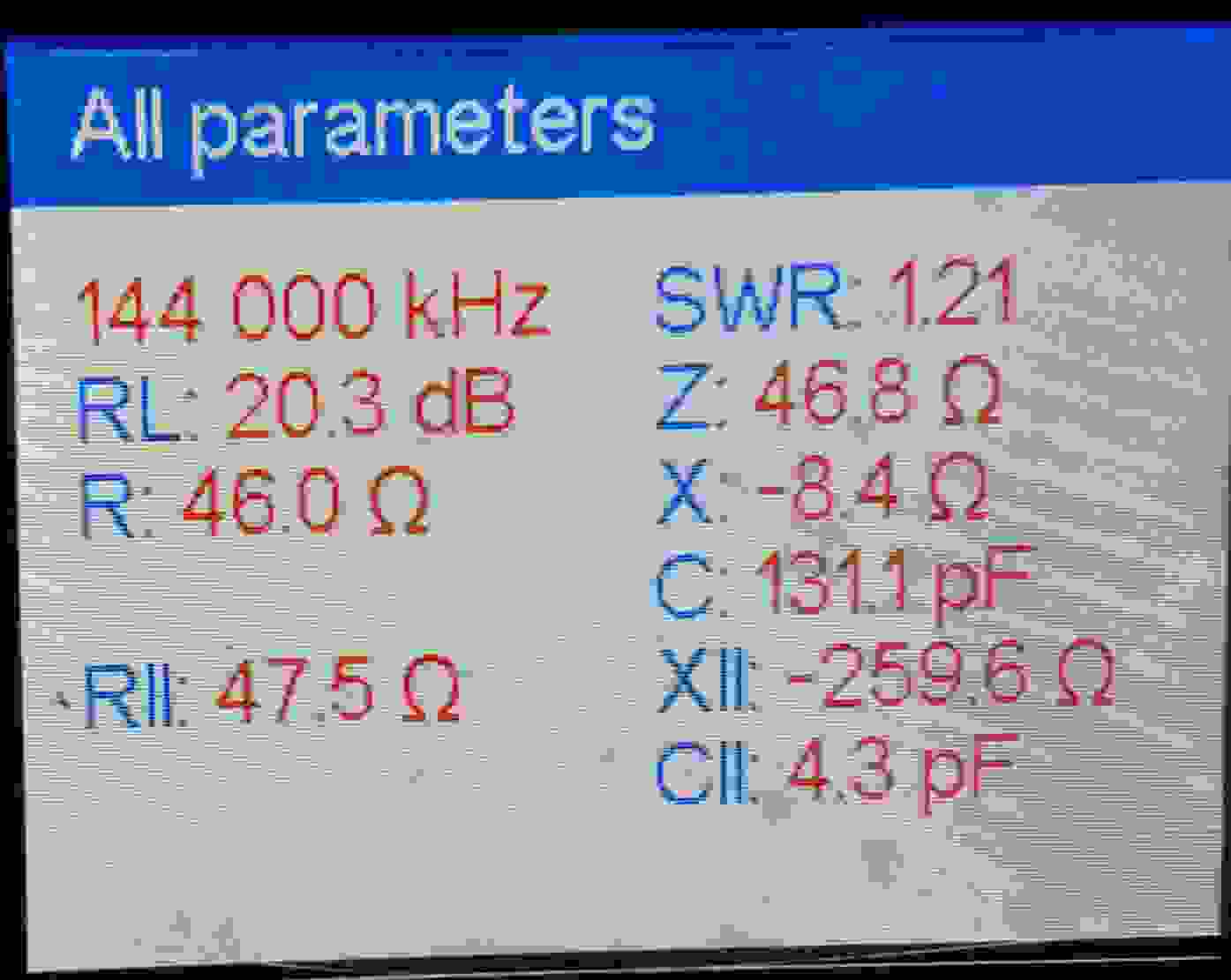

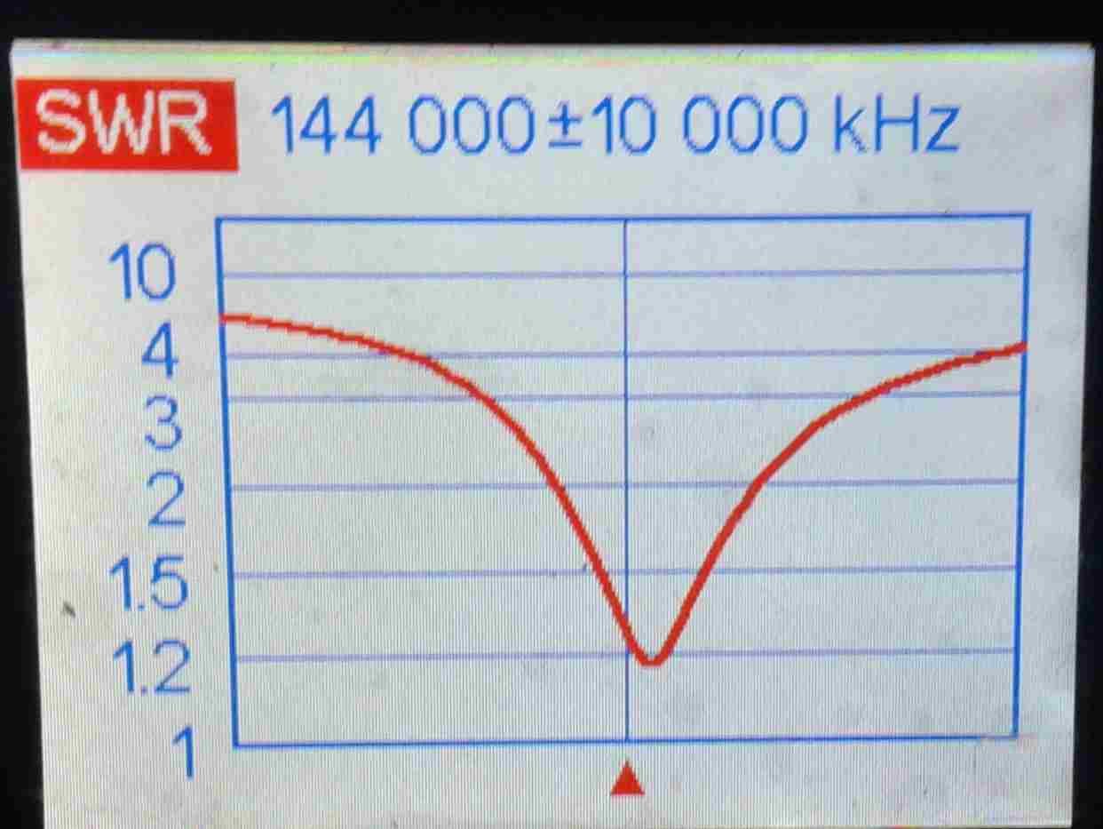

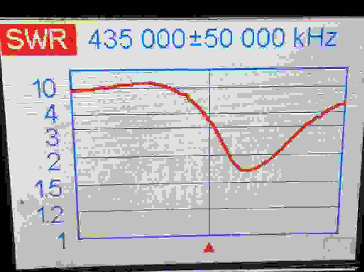

Ponieważ przy pierwszych pomiarach miałem przez pomyłkę w radiu ustawiony shift przemiennikowy i rezonanse jakby wyszły poza pasmami (442.450 i 153.300), postanowiłem poeksperymentować z dostrajaniem. Dolutowałem na końcu 5 cm koncentryka bez oplotu i mogłem skracając przesuwać rezonans w paśmie 2m. Nie dawało to żadnego efektu w paśmie 70cm. To pasmo pewnie mógłbym stroić zmieniając długość części B.
Po wyłączeniu shiftu okazało się że antena stroi tam gdzie trzeba bez żadnych modyfikacji.
Antena wykonana z krajowego kabla RG-58CU RG-100 (takie ma oznaczenia), ma rezonanse na 147.200 (SWR 1.02) i 436.500 (SWR 1.31), więc pewnie wystarczy wydłużyć koniec i będzie OK.
Badawcza wena nie dała mi spać
Ponieważ miałem gotową antenę z kabla krajowego j.w, postanowiłem ja dostroić i udało się.
Dołożyłem na końcu kawałek, który po dostrojeniu okazał się 9cm - dosyć dużo.
