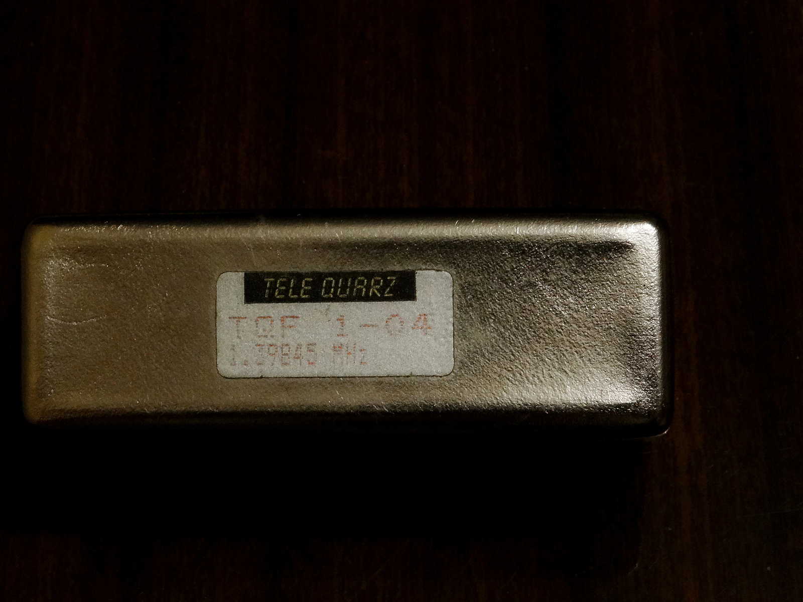

witam. Podejrzewam że to jest 1398,4 kHz. Podeślij mi zdjęcie filtra bo być może jest to morski na LSB, pracujący z pilotem 1400 kHz. Ja mam ostatnio sporo do czynienia z tymi filtrami. Poza tym napisz lub zrób zdjęcie metki fabrycznej filtra. Mam jakiś katalog to popatrzę i dam Ci znać. Smile

...i serdecznie dziękuję za odpowiedź. Już prawie straciłem nadzieję że kto odpowie. To jest bardzo zabytkowa i szlachetna rzecz z lat 80-tych ubiegłego wieku o pięknej charakterystyce. Chcę na nim zrobić transceiver 1,6-30MHz z pojedynczą przemianą
i 29-ma filtrami pasmowymi co 1MHz. Roboty na 2 lata Smile.
Pomiary H.M. przyrządem NWT traktuję jednakowoż z przymrużeniem oka i dlatego poszukuję danych katalogowych.
Załączam fotkę.

Tak. Jest tak jak mówię, to jest morska pośrednia na LSB do pilota 1400 kHz. Tylko te radia miały tak obliczoną przemianę żeby formować LSB a odwracać później na USB. Bo standardem w rodzinie urządzeń typu SCANTI była pierwsza pośrednia 38 MHz a druga 1400 kHz. Potem wszyscy producenci na to przeszli stąd tyle tych filtrów na tę pośrednią. Teraz były dwie częstotliwości przemiany 1400 kHz plus 39,4 MHz i wtedy USB była formowana na USB a jak odbiornik był "zdrowy" miał 36,6 MHz plus 1400 kHz daje to 38 MHz tylko USB jest na LSB a LSB na USB. Czyli odwrotnie. Wsadź do jakiegoś generatora kwarc 1400 kHz a do pośredniej ten filtr na 3,5 lub 7 MHz zobaczysz jak to tnie!

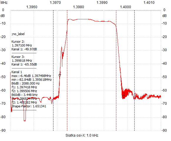

Ja niedbale drucikami połączyłem dwa takie filtry w szereg i dostałem charakterystykę jak poniżej. Shape factor 6/60dB - 1.65. Po starannym montażu z pewnością będzie jeszcze lepiej (przewiduję ok. 1.4), bo ten garb po prawej stronie jeszcze pójdzie w dół po dobrym zaekranowaniu..
Mają też tę zaletę że prawdopodobnie Rwej=Rwyj=50om.
Dla pewności szukam danych katalogowych, ale że to zabytek z ub. wieku- to chyba nie znajdę. W zastosowaniu do pełnego pokrycia KF będzie wymagał filtrów co 1MHz
i by dorównać standardom - tłumienie lustrzanki >110dB +/-1.8MHz od końców P.P.
czyli filtry min. 7 biegunowe. Fabryka by się w to nie bawiła, ale ja się bawię Smile.

Czyli tak jak mówiłem LSB na pilota 1400 kHz.
