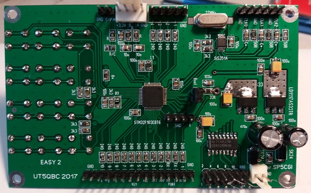

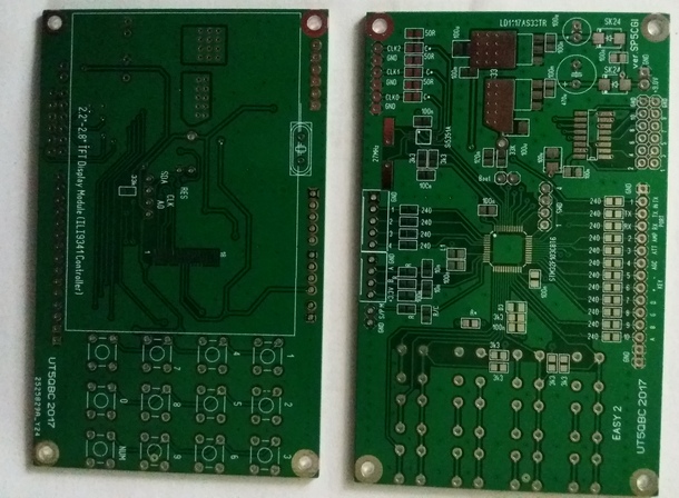

Po długim czasie i wielu próbach synteza została uruchomiona.
Dziękuję Zbyszkowi SP6LTP jak też autorowi syntezy Jurijowi UT5QBC za wszelką pomoc. Winowajcą moich problemów okazał się laminat z którego było wykonane PCB.
Zaprojektowałem własną wersję PCB. Po przeniesieniu procesora i generatora na nową płytkę układ wystartował od pierwszego włączenia. Zostały mi jeszcze płytki, jeśli jest ktoś chętny proszę na PW.
PCB już nie aktualne.

Już mi przyszły płytki od Chińczyka .
Płytkę mam zmontowaną.
