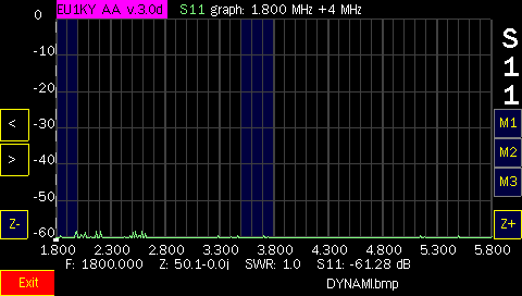

Nie wiem czy koledzy zauważyli pewną cenną właściwość tego analizatora. Otóż po skalibrowaniu przyrządu z uwzględnieniem docelowego kabla zasilającego antenę, po jego podłączeniu do anteny zobaczymy rzeczywiste wartości impedancji widzianej przez kabel na zaciskach anteny. Taki drobiazg...
27-09-2016 14:38
Liczba postów: 1,528
Post: #32
RE: Analizator EU1KY
Wszystkie porządne przyrządy profesjonalne którymi się posługuję tak mają, w związku z tym ten też można uznać za porządny... jeśli to prawda.

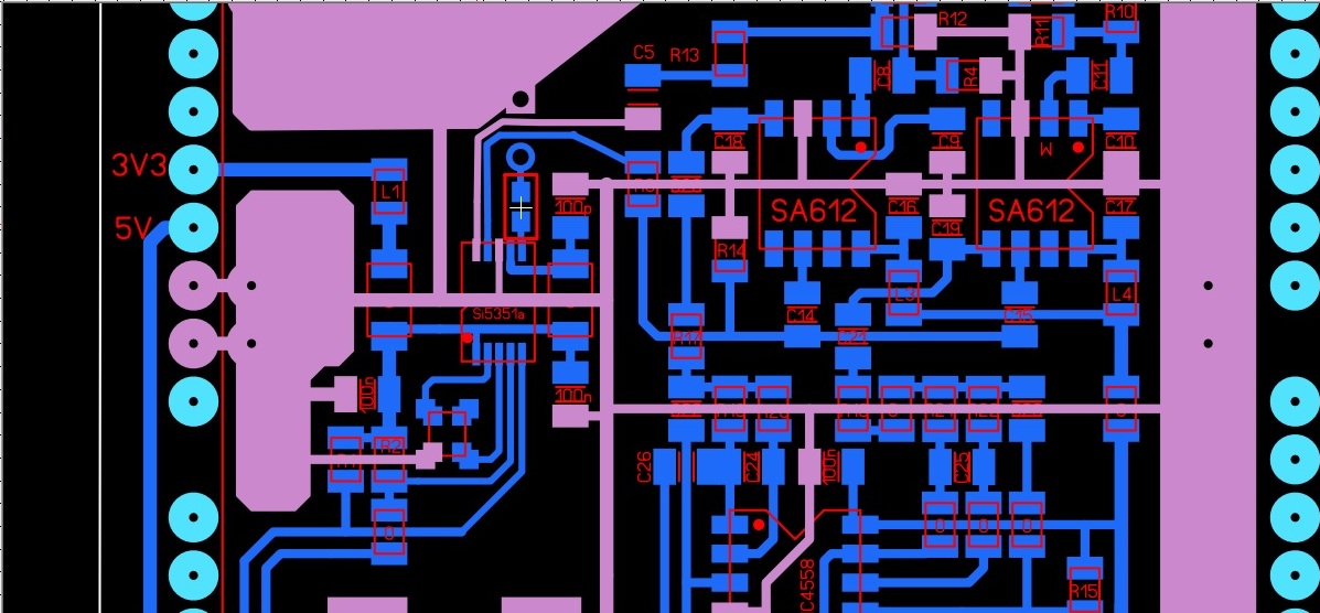

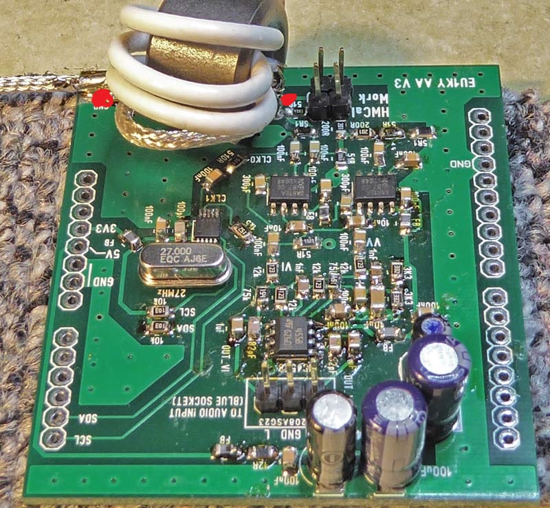

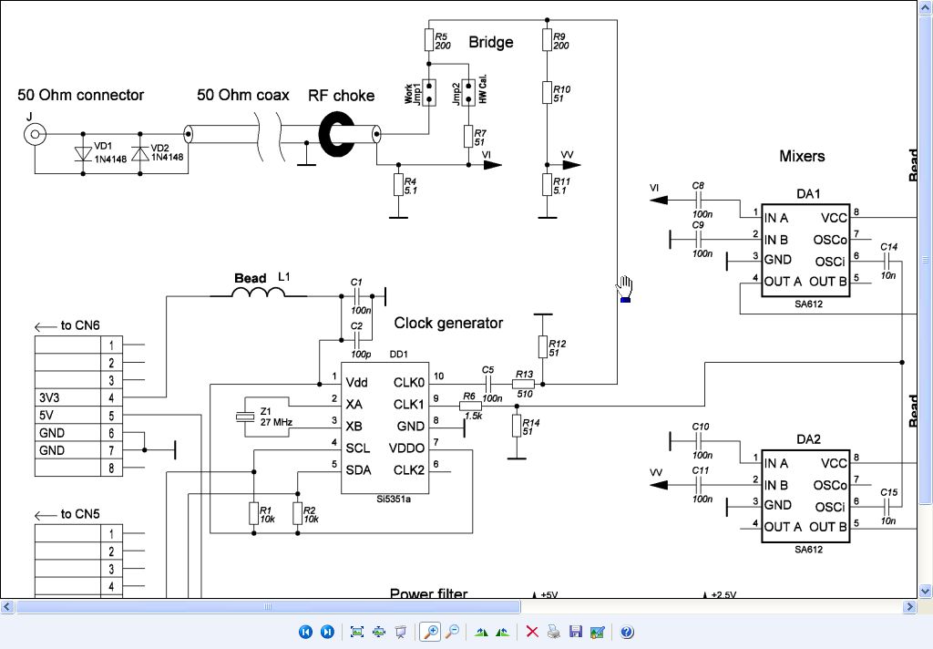

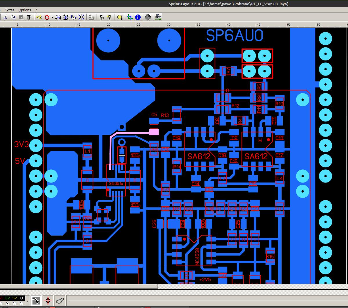

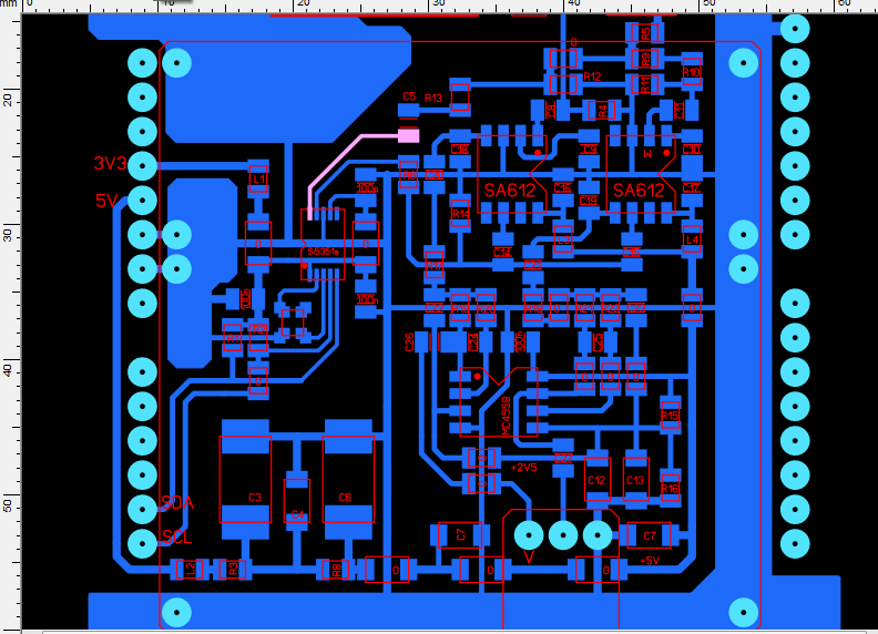

Poniżej plik .lay płytki miernika.Płytka dwustronna,warstwa TOP-elementy,warstwa Bottom-masa,ekran.
Zastosowane kondensatory tantalowe rozmiar A i B,kwarc smd firmy NDK.
Zamiast MC4558 użyłem NE5532.Projekt pcb przygotowany jest do wykonania fabrycznego,ale możliwe jest wykonanie w warunkach domowych.
Foto poprzedniej wersji płytki (zastosowane kondensatory przewlekane) i pomiary testowe http://www.cqham.ru/forum/showthread.php...32/page139
Uwagi montażowe:
-w prawym rogu pcb należy przylutować ekran kabla koncentrycznego po filtrze RF (patrz schemat analizatora).Filtr RF jest niezbędny i nie należy go pomijać.Rdzeń można wykorzystać z kabla starego monitora.
-wszystkie rezystory zastosowałem z tolerancją 1%
-wartości kondensatorów w filtrach (82pF,300pF) nie są krytyczne,ale powinny być jednakowe w obydwu kanałach. Wymienionych wartości kondensatorów nie należy zmieniać w stronę mniejszych wartości.
Kondensatory powinny być typu NP0 lub COG. Na swojej płytce dobrałem wartości kondensatorów z tolerancją <0,5%.
-analizator najlepiej zasilać z Power Bank

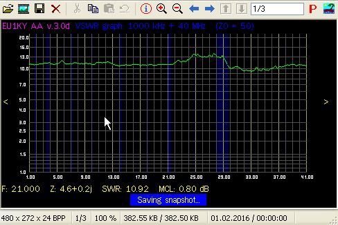

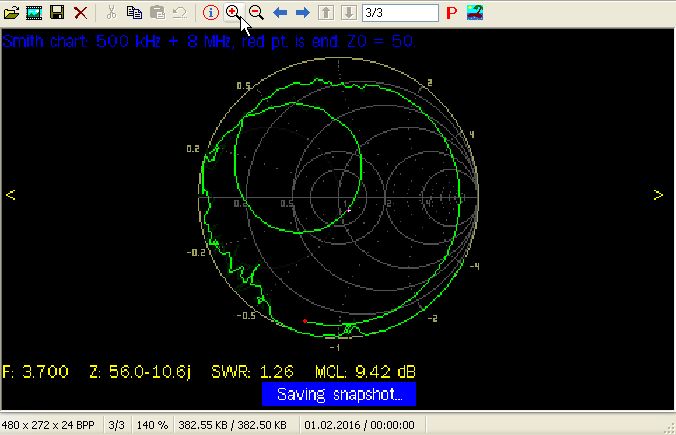

Post: #34

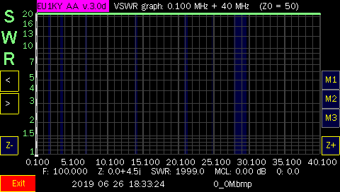

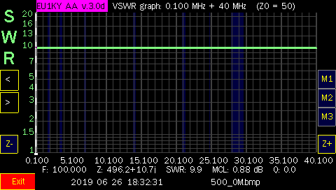

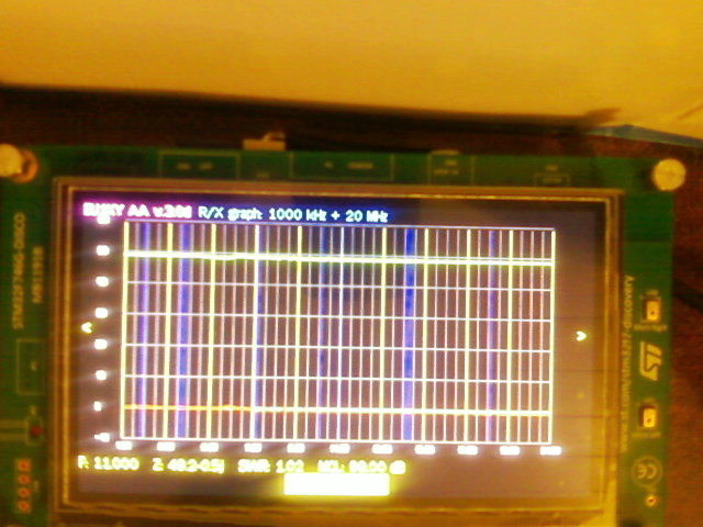

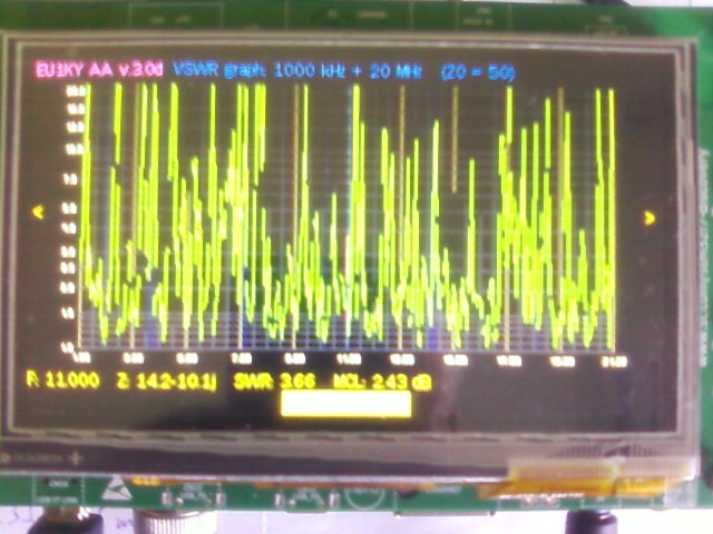

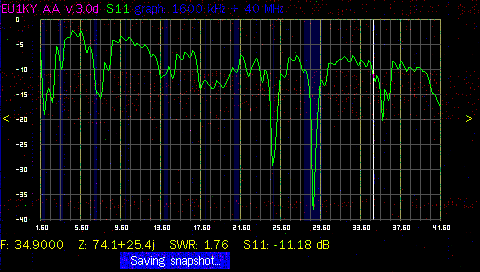

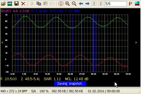

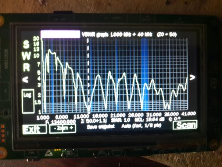

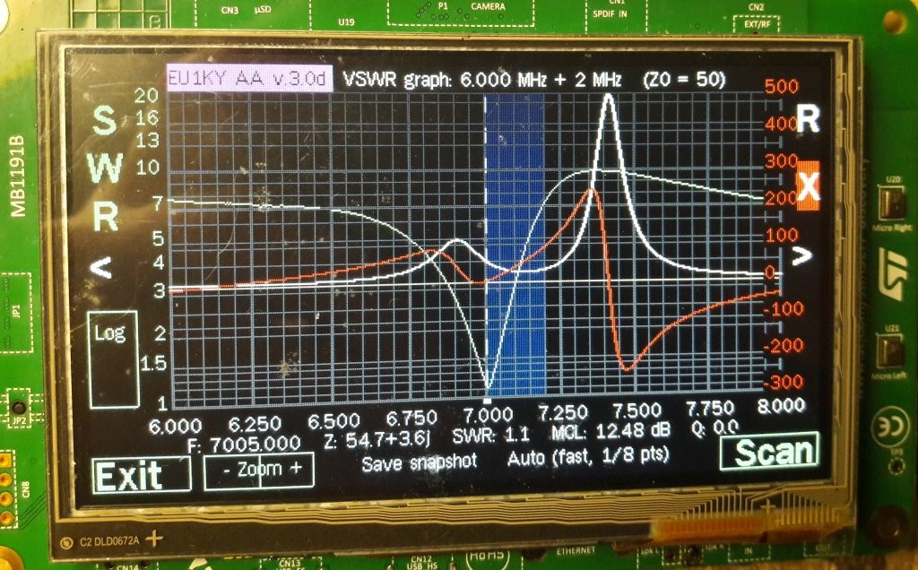

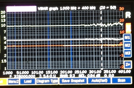

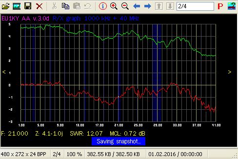

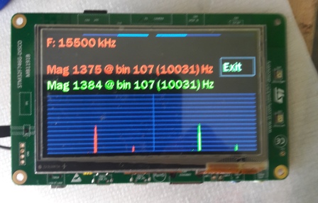

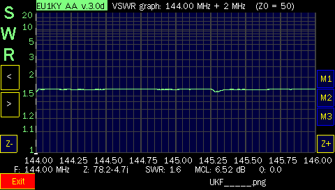

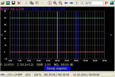

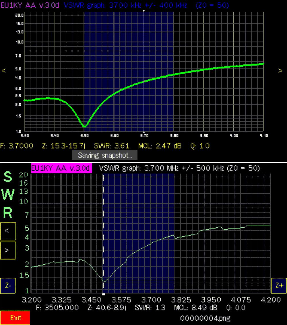

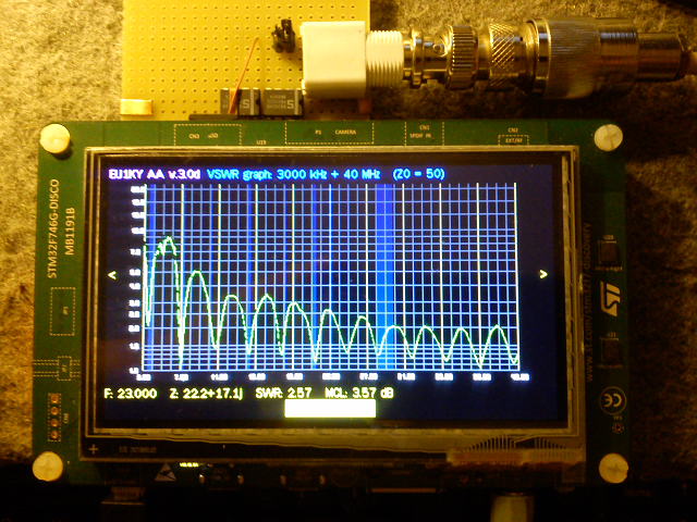

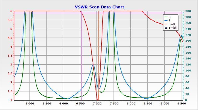

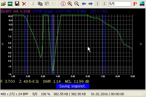

Czy wykres pomiaru 5om jest prawidłowy,bo jakiś taki pokrzywiony.
Ten zaprezentowany przez Waldka na wschodniej stronie to jest do mojego cacy.
Może coś skopałem.
27-09-2016 16:44
Liczba postów: 1,287
Post: #35
Masz rację, nie jest ok. Wygląda właśnie na zakłócenia od zasilania. Spróbuj zasilić część analogową z baterii.
27-09-2016 17:57

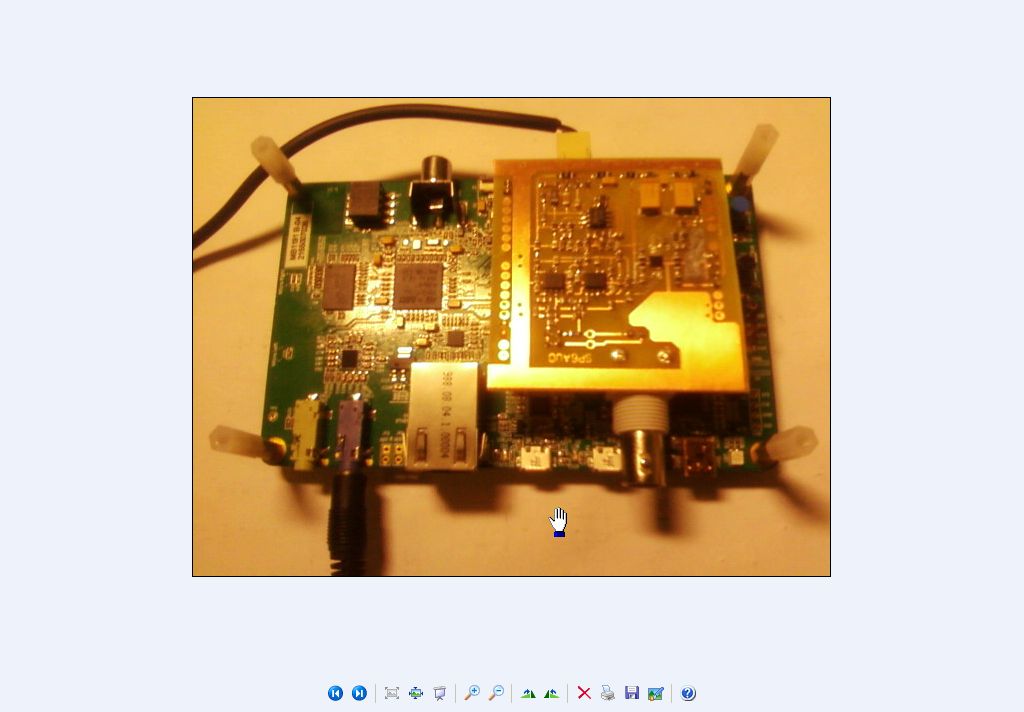

Post: #36

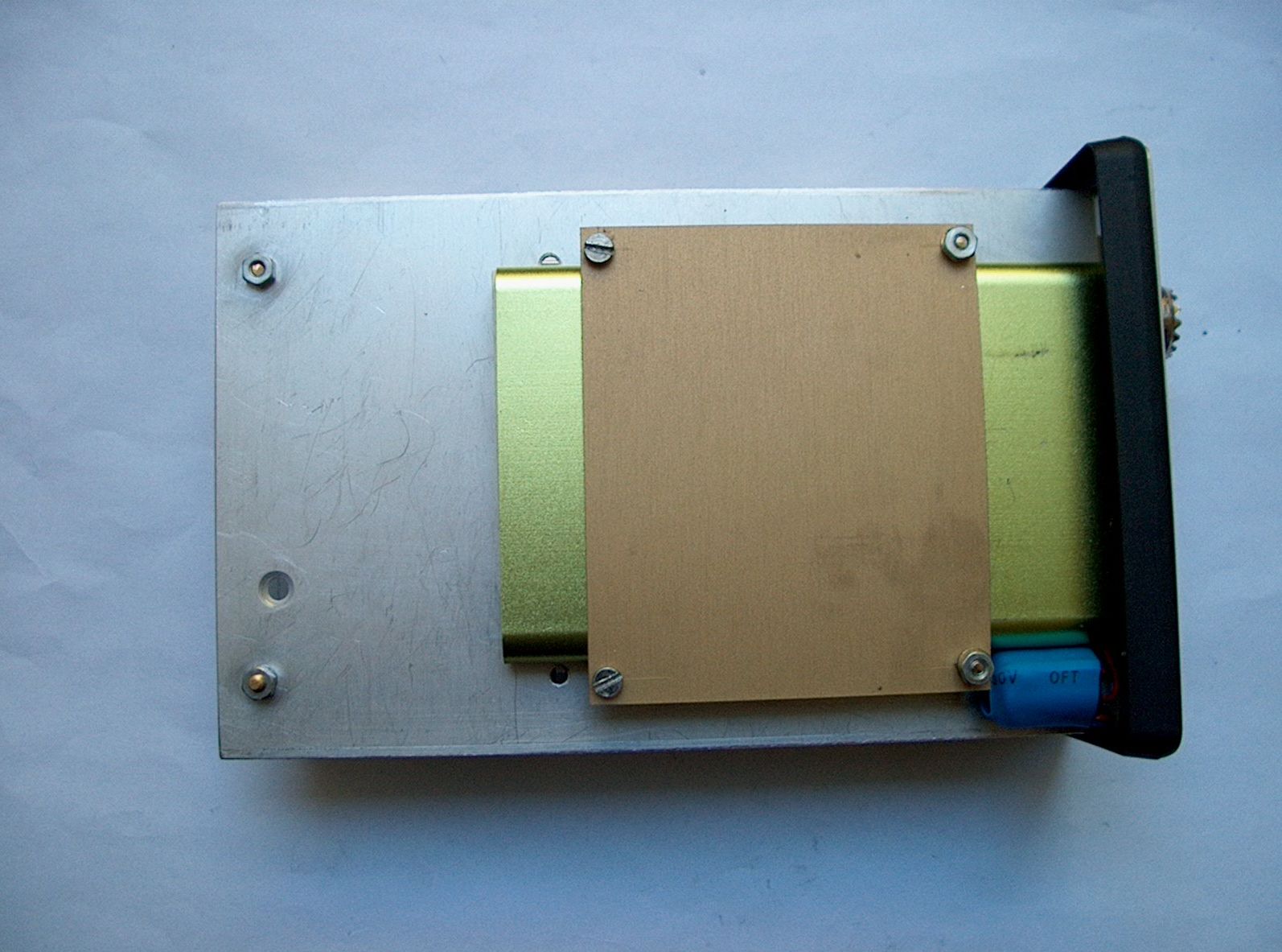

Napiszę parę słów o budowie tego analizatora.
Warunki do wykonania druku dwustronnego w domu są raczej bardzo trudne.
Zaprojektowałem druk jednostronny wymieniając pięć elementów i dodając gniazdo BNC. Cztery elektrolity przewlekane zamieniłem na tantale.Piąty element to zastosowałem kwarc o wymiarze 2x1,6mm.
W załączniku mój model PCB.
Dołączony jest ekran który jest przylutowany do płyty głównej.Jest to wycięty kawałek laminatu.Czy on jest potrzebny czy nie ?
Dodam,że zakupiłem zasilacz 5V z gniazdem USB,a dodatkowo kabelek o długości
1m USB-mini USB.
Do wgrania FW łącze bezpośrednio z laptopem.
Zachęcam jednak do nabycia PCB dwustronnego,czyli model SP4JJH.
Dowiedziałem się o tym analizatorze w Burzeninie,żeby nie czekać na oryginał PCB
Wykonałem w pośpiechu to i na razie testuję.Zakup części dokonałem w RS
.lay6  RF_FE_V3.lay6 (Rozmiar: 113.69 KB / Pobrań: 1879)
(Ten post był ostatnio modyfikowany: 29-09-2016 13:22 przez SP6AUO.)

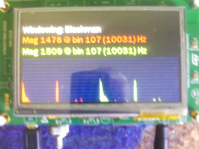

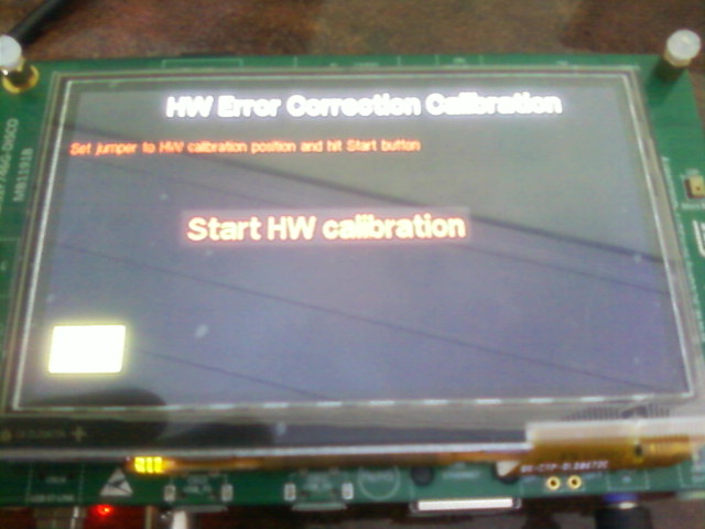

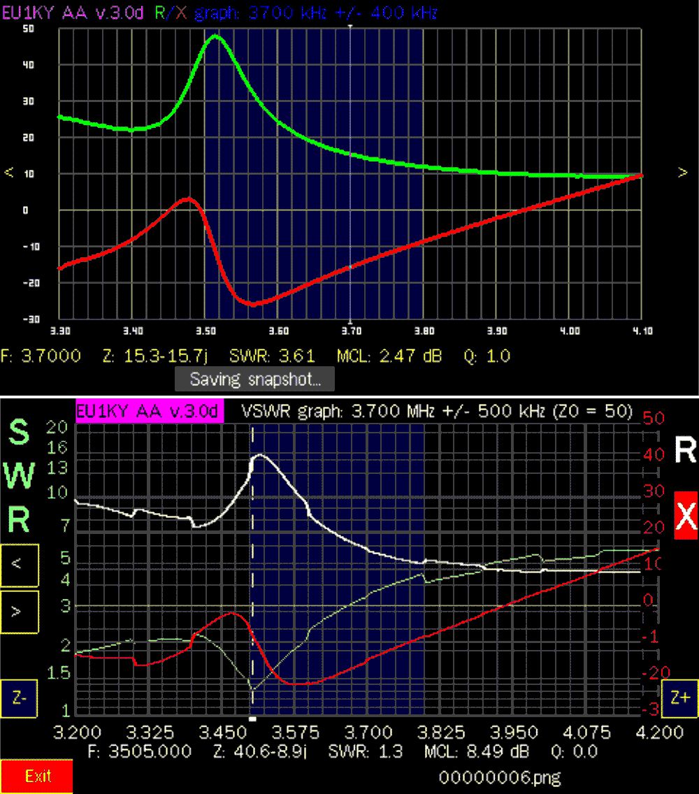

Drobna uwaga odnośnie kalibracji. Bardzo ważna jest kalibracja "hardware". Należy wykonać ją po upewnieniu się, że różnica w obu kanałach nie przekracza 1dB i 1 stopień w interesującym nas zakresie. Jeśli jest większa, trzeba poszukać przyczyny. Dla całego dostępnego pasma nie jest to możliwe ale można mieć więcej niż jeden plik korekcji, co pozwala na podział na podzakresy. Sama kalibracja musi odbywać się w "ciszy radiowej". Wszelkie kable odsunąć, zasilanie z baterii, telefon komórkowy wynieść do innego pokoju. Dopiero potem można zrobić kalibrację OSL. Od jakości wzorców zależy dokładność pomiarów w funkcji częstotliwości.

Post: #38

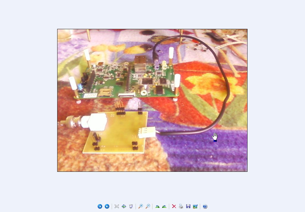

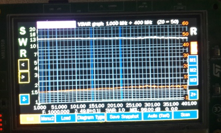

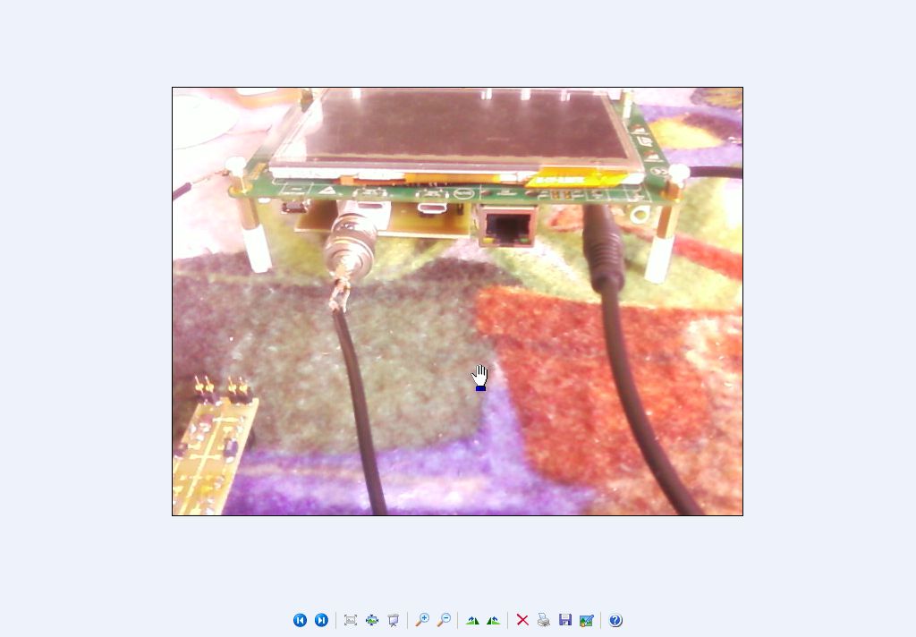

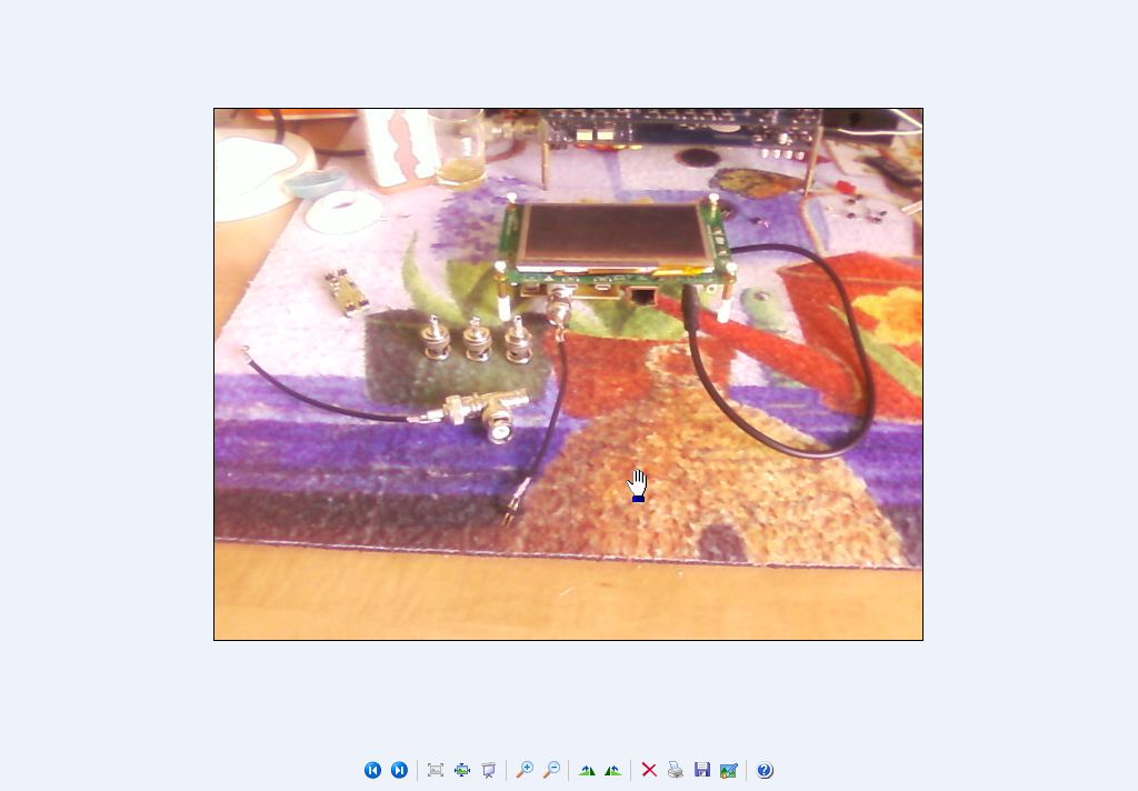

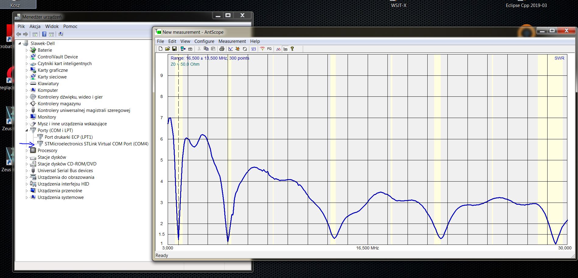

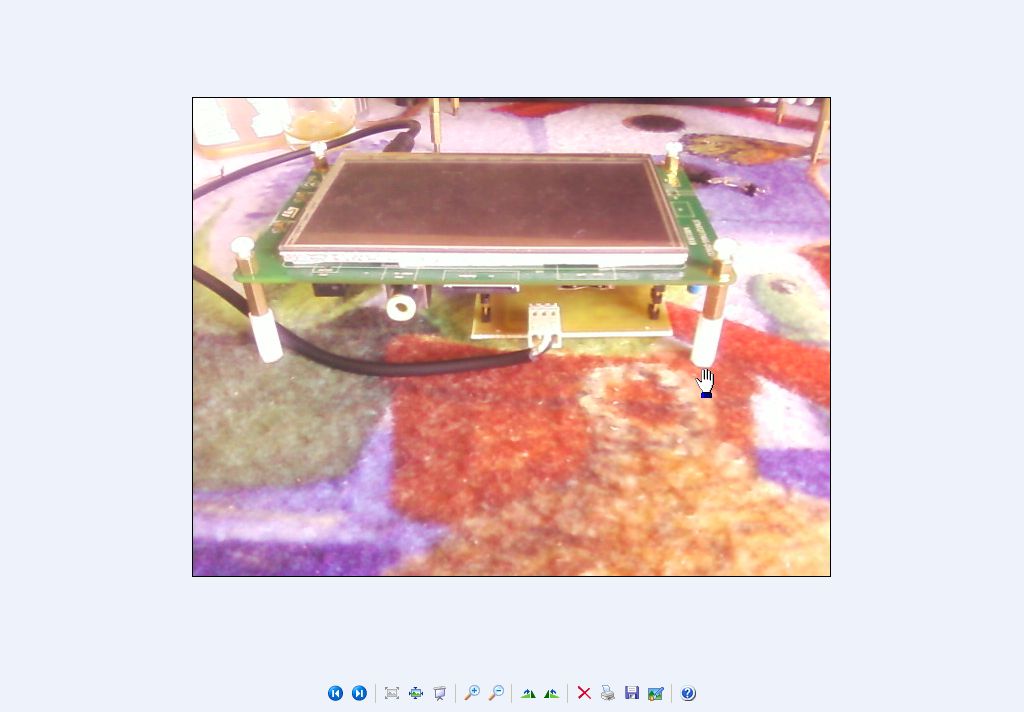

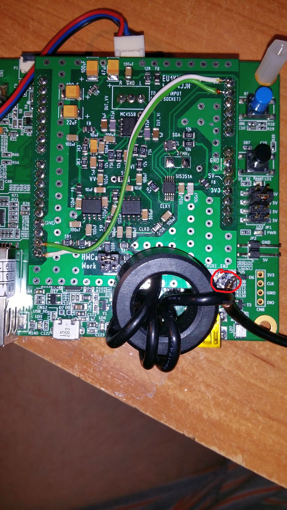

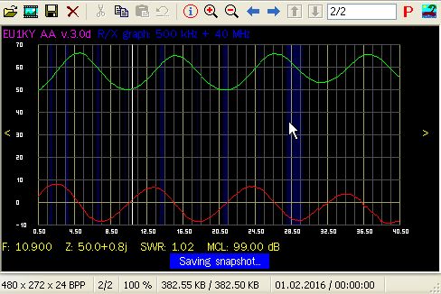

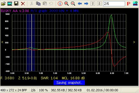

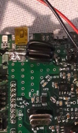

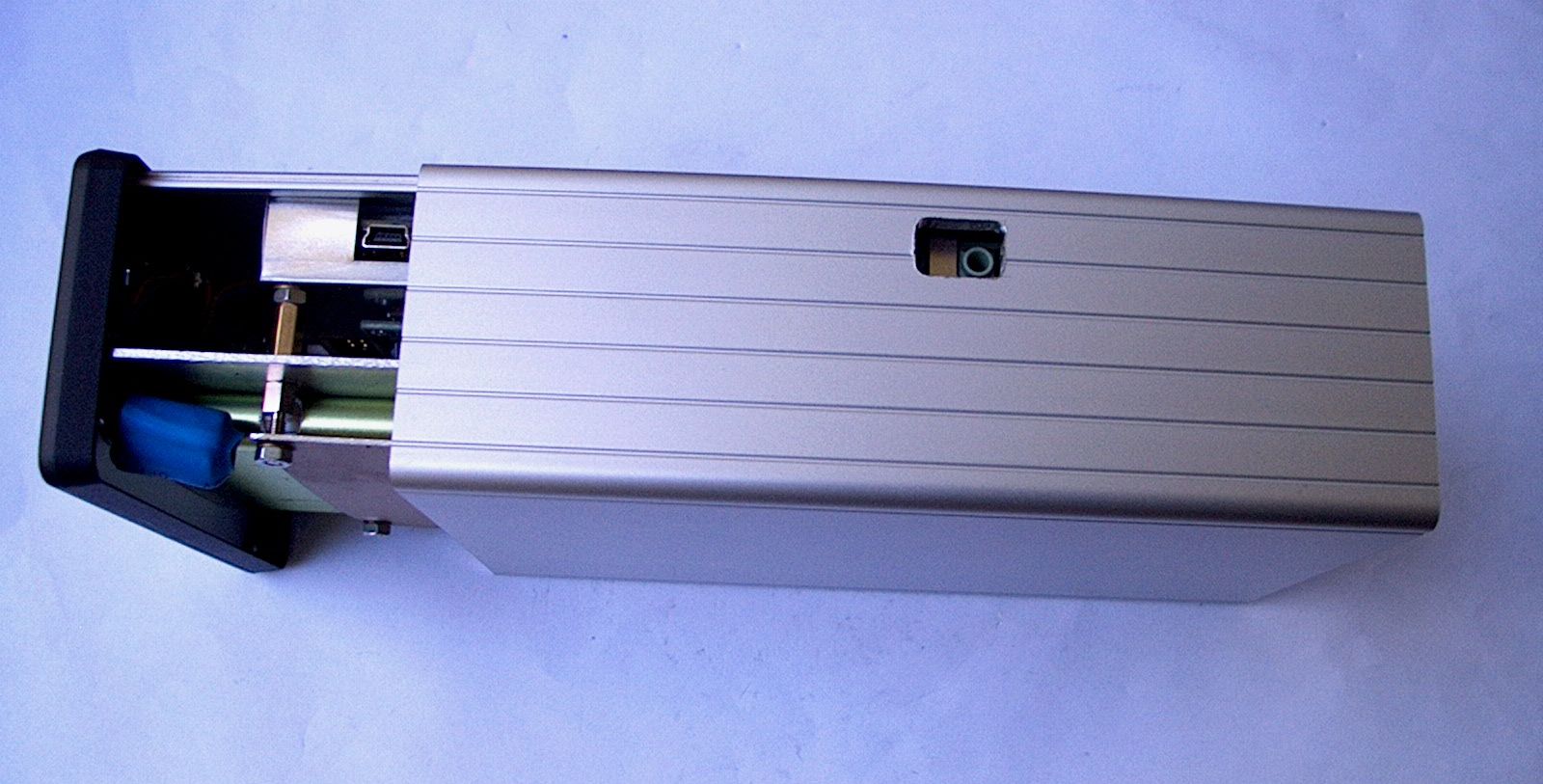

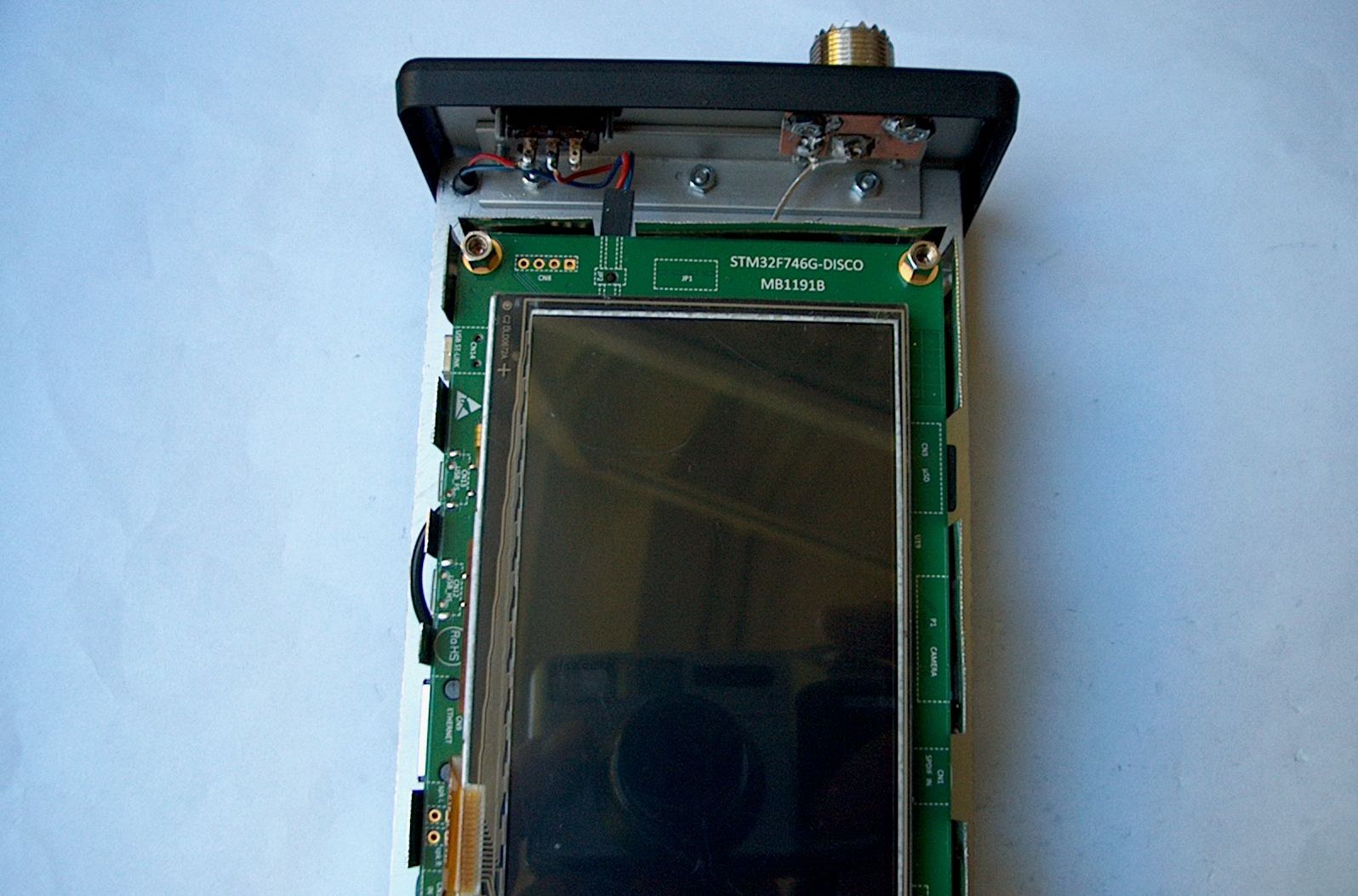

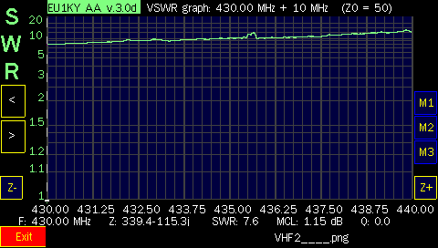

Dodaję szereg zdjęć.Może coś się wyjaśni.
İmage , İmage , İmage , İmage
Informacja o sposobie kalibrowania jest wyśmienita.
Na pytanie czemu nie stosuję baluna na wejściu. No cóż coś .....
30-09-2016 13:59
Post: #39
Balun na wejściu to kluczowa sprawa. Koniecznie musi być uziemiony od strony gniazda. Masa musi być wspólna dla całego mostka i solidna.

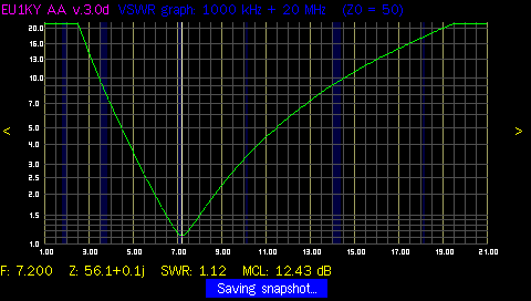

Jeszcze jedno doświadczenie: szeregowo połączyłem dławik 2,2 uH, 220 p i rezystor 50 omów. Reaktancja w punkcie rezonansu wynosi 56,1 oma czyli tyle ile rezystor i rezystancja dławika zmierzona omomierzem.

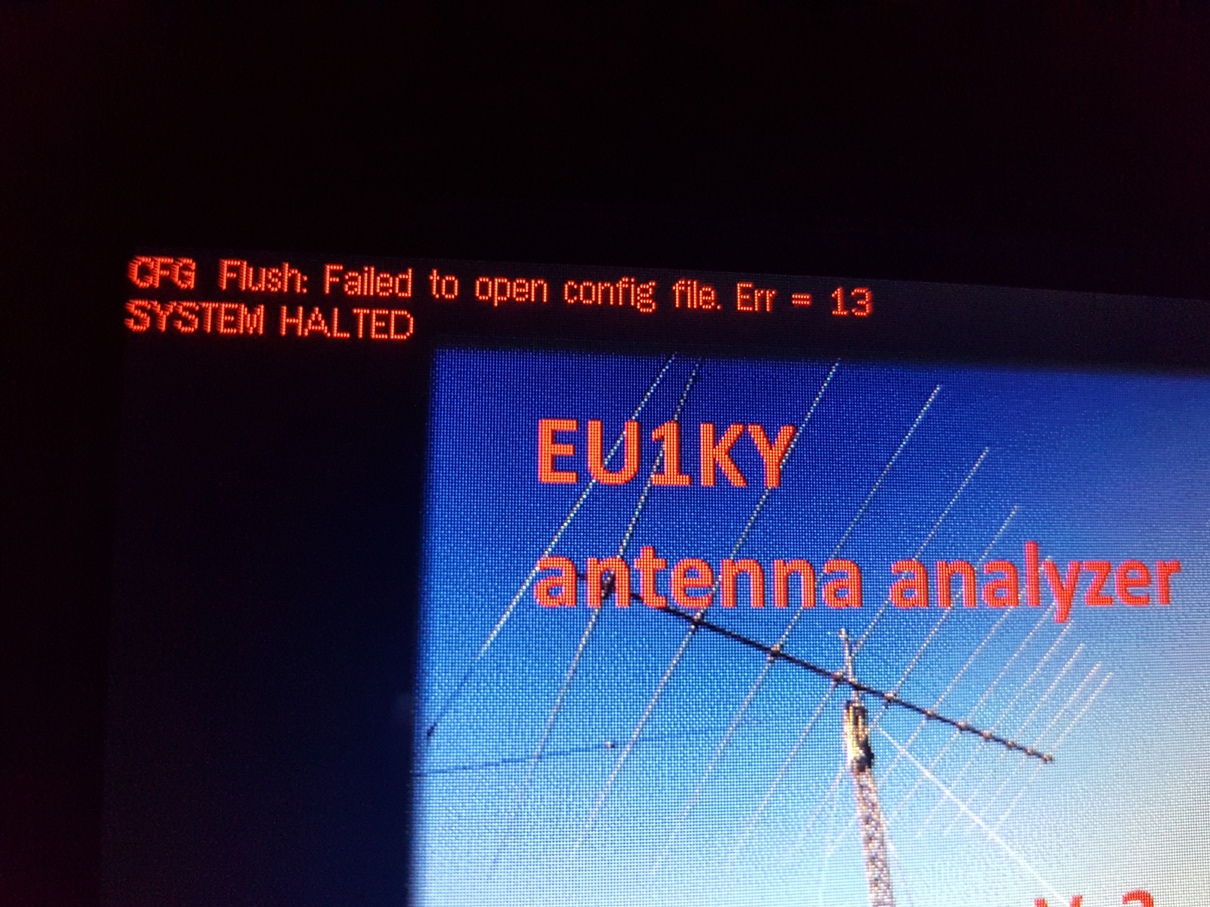

Post: #40

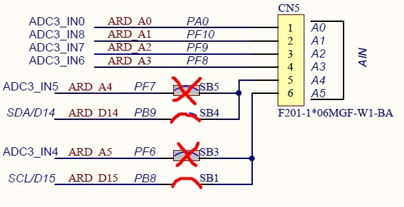

Mam poważne zastrzeżenia co do tej masy.Wychodzi,że R4 jest cały czas z dwóch stron na masie a co za tym idzie wyjście VI też cały czas jest na masie.
Przy takim połączeniu mój system zrobił się halted przy próbie kalibracji.
