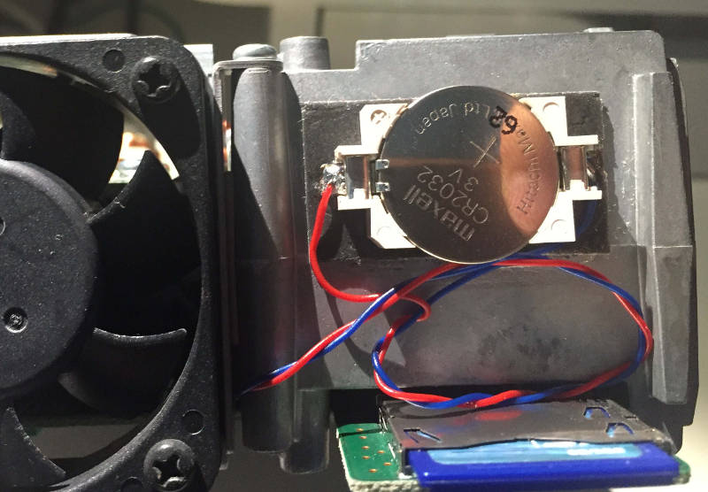

Cześć

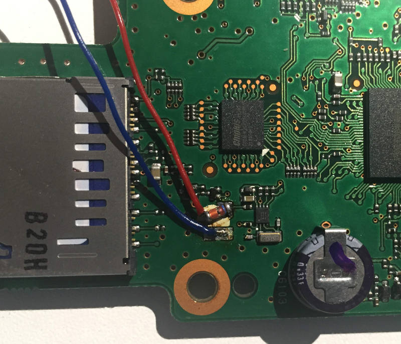

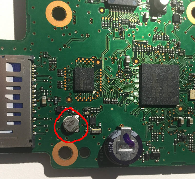

Większość użytkowników IC-7100 pewnie zauważyła, że dłuższe nieużywanie radia (kilka dni) skutkuje zresetowaniem się zegarka. Wynika to z faktu, że ICOM zastosował jako podtrzymanie RTC akumulatorek, który jest doładowywany podczas pracy radia (a w zasadzie po podłączeniu zasilania). Jeżeli z radia korzysta się rzadko lub krótko, odłączając go od źródła zasilania, to akumulatorek pozostaje niedoładowany i skutkuje to resetem zegara. Ponieważ dosyć często zjawisko to występuje przy moim stylu używania radia, to postanowiłem zamienić akumulator na pastylkę litową CR2032. Jest to ogniwo chyba wszystkim znane, chociażby z potrzymania zegara na płytach PC czy niektórych pilotów zdalnego sterowania, itp. Problemem był jednak fakt, że litówka CR2032 jest dużo większa od oryginalnego akumulatorka, a w dodatku pasowałoby umieścić ją w podstawce. Po rozkręceniu radia zauważyłem, że dużo miejsca do dyspozycji znajduje się w przedniej części, między chassis a przednim panelem obudowy. Przykleiłem zatem podstawkę pastylki do chassis używając silnej dwustronnej taśmy piankowej, usunąłem oryginalny akumulator i podłączyłem litówkę zamiast niego, dokładając szeregową diodę BAT46 (może być inna Schottky) zapobiegającą ładowaniu.
Sprawdziłem parametry użytego oryginalnie akumulatorka i RTC i wyszło mi, że CR2032 powinna w teorii wystarczyć na 10 lat podtrzymania zegara. Myślę, że w praktyce powinna wystarczyć przynajmniej na kilka lat.
Polecam tą bardzo prostą elektrycznie przeróbkę jeżeli ktoś używa radia w taki sposób, że zegar się zeruje.
Dokładam kilka fotek ilustrujących przeróbkę.
Pozdrawiam,
Paweł SQ8FEU

Bo jak widać na zdjęciach, tam producent zastosował akumulatorek i kondensator faradowy, czyli o kondensator elektrolityczny o dużej pojemności, tzw. Gold CAP - tu 0,33 F.
Ja w jakimś mierniku mam baterię litową i ona jest podładowywana. Zaintrygowało mnie, że urządzenie ma 30 lat a bateria jest nadal sprawna. Zacząłem szukać w nocie katalogowej i okazuje się, że może być doładowywana ale prąd musi być b. mały - rzędu mA. Stąd jej trwałość jest b. duża. Zatem można pokombinować.
Ale najprościej zakupić gold capa o pojemności kilka x większej niż ten co tam jest i podmienić. Będzie jak oryginał Smile
https://www.piekarz.pl/pl/?item=37830
Jak wstawisz takiego 30 F , to będzie podtrzymywać wieki Smile
No chyba, że tam jest tak, że RTC podtrzymuje ta mała pastylka a kondensator podtrzymuje nastawy pamięci stałej. Zamiast tej pastylki też można by wstawić kondensator faradowy.

(10-08-2016 7:39)SQ9JXT napisał(a):  No chyba, że tam jest tak, że RTC podtrzymuje ta mała pastylka a kondensator podtrzymuje nastawy pamięci stałej. Zamiast tej pastylki też można by wstawić kondensator faradowy.
Ze schematu wynika, że RTC podtrzymuje tylko ta malutka pastylka. Ten duży kondensator to ciężko powiedzieć do czego może służyć. Biorąc pod uwagę, że zasila on procesor to stawiam, że ma zapewnić energię na bezpieczny zapis pamięci stałej w chwili odcięcia zasilania na ostro.
