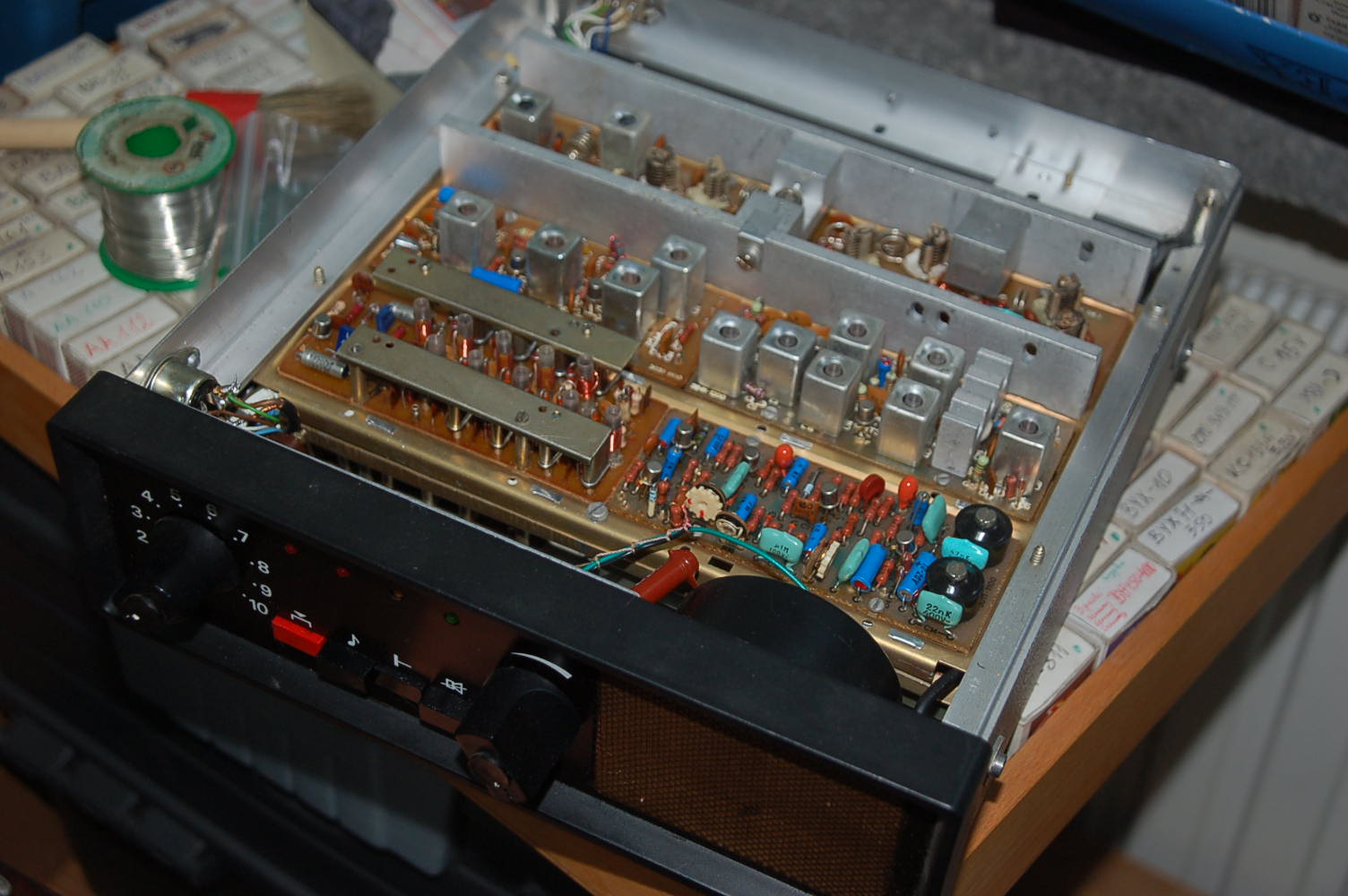

Koledzy. Umieściłem tekst w ogłoszeniach ale przeszedł bez echa.
Więc raz jeszcze. Potrzebuję pomocy w zbudowaniu prostego konwerterka na 144 MHz. Chcę nasłuchiwać CW swoim radiem na KF w paśmie 4-6 Mhz lub
innym byleby w zakresie 0.5 - 30 MHz... Wyobrażam sobie to jako małą płytkę uniwersalną na kablu koncentrycznym z autonomicznym zasilaniem np. z bateryjki 9V i poborem kilku mA. Jakiś kwarc 70 MHz, podwajacz i tyle. W ABC krótkofalowca jest wprawdzie opis konwertera ale on trąci myszką, (lata 70) poza tym teraz są takie fajne mieszacze scalone, ogólnie technika poszła mocno do przodu..
Najchętniej bym zamówił i kupił gotowy taki konwerter u któregoś z Kolegów, który może przecież być zrobiony na płytce uniwersalnej, byleby działał.
A może ktoś to robił/zrobił i ma doświadczenie w konwerterach?

Robercie, proponuję wykorzystać ze starego radiotelefonu np. RADMOR płytkę mieszacza plus generatora. Po co budować? Częstotliwość wyjściowa nie może być za niska bo będzie odbierać sygnał lustrzany. Powodzenia w konstrukcjach, Janusz

Nawet o tym myślałem.. Mam RADMORA i chyba nawet jest przestrojony na 2m. W tym tyg. się za niego zabieram, ale czekam na to: http://allegro.pl/kieszonkowy-miernik-mo...36999.html
Myślałem zrobić wyprowadzenie i wpiąć się przed filtrem 10,7 MHz. i już.
Filtr zaś odłączyć jakimś mikro wyłącznikiem.
Może to ma sens?

Jak wsadzisz generator 125MHz to obędzie się bez powielania. (125 są tanie ;-) ) wystarczy tłumik żeby NE nie przesterować.

OK to chyba będzie OK. Z tym że mam SA612AN T (taki mam) czy to odpowiednik NE602A...

Dokładnie to samo. Była taka chwytająca za serce opowieść o tym jak się maski spaliły w fabryce ;-)
