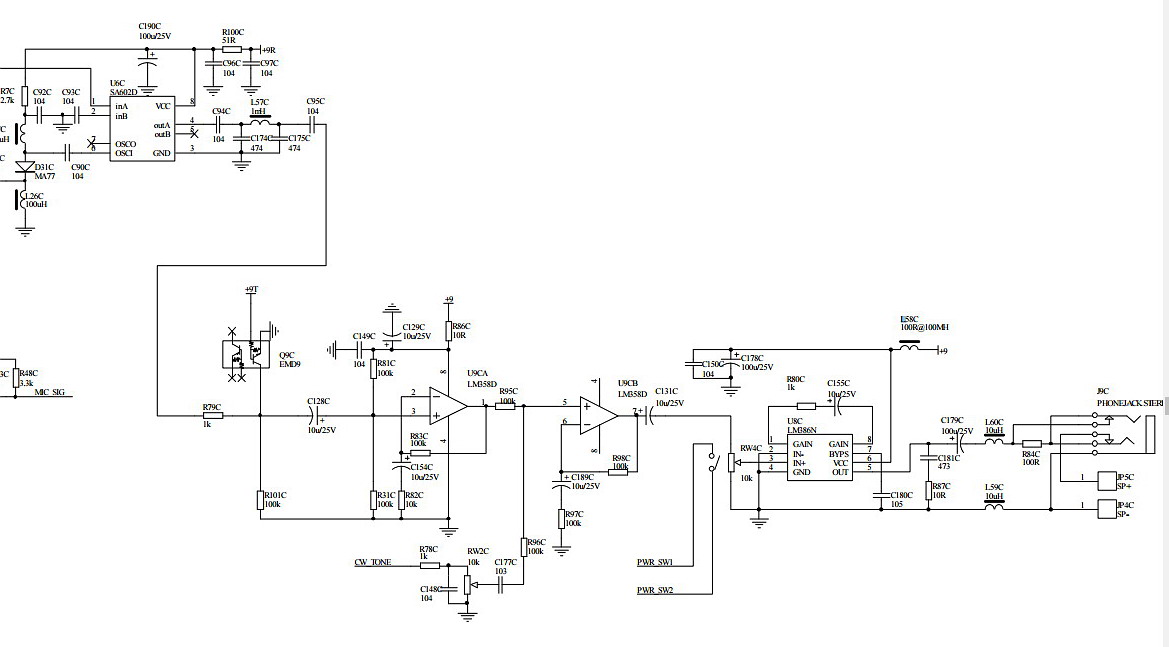

Czy któryś z kolegów spotkał się problemem występującym w X1M w postaci zniekształcenia dźwięku w postaci "brzęczenia", "rezonowania" głośnika wewnętrznego przy głośności trochę większej niż "nocne słuchanie radia".
Na razie nie robiłem żadnych pomiarów bo byłem przekonany że to wina głośnika przymocowanego do PCB który na pewnych częstotliwościach wpada w rezonans.
Tak to właśnie brzmi. Jednak wymiana głośnika, dodanie "amortyzacji" plus dodanie wytłumienia w postaci gąbki niewiele zmieniło.
Mam wrażenie że zniekształcenia audio powstają we wzmacniaczu (LM386-1) lub wcześniej. Zanim zacznę dłubać chcę zapytać Was co sądzicie.
Na dole fragment schematu aby nie szukać.
Jedyna różnica to rezystor odpowiedzialny za wzmocnienie w LM386. Na schemacie jest 1k u mnie jest 0R. Fabryka to zmieniła od pewnej partii urządzeń.
Przegrzebałem internet i spotkałem się z kilkoma przypadkami tego problemu ale póki co nie znalazłem rozwiązania.

jak już zrobisz co zalecił Rysio!, i dalej będzie brzęczeć, to uważaj, bo lm386 to wredna małpa.
Oczywiście nie jest prawdą obiegowa opinia, że to najgorszy szumofon we wsi, ma jednak jedną istotną cechę - nie lubi pracy na maksymalnym wzmocnieniu.
Wtedy szumi, brzęczy, ZNIEKSZTALCA i jest trudny do opanowania. W przypadku X1M WYDAJE mi się, że nie musi pracować na maksymalnym wzmocnieniu i chińska wymiana opornika 1k na zwarcie była błędem. Pewnie ktoś powiedział "gra za cicho" a ktoś drugi stwierdził "podkręcimy".
Nie wiem jak się czujesz z lutowaniem SMD, ale ja PO WYKLUCZENIU INNYCH PRZYCZYN wlutowałbym w miejsce zwory PRka i ustawił mniejsze wzmocnienie a następnie zmierzył i wymienił na opornik odpowiedniej wartości.

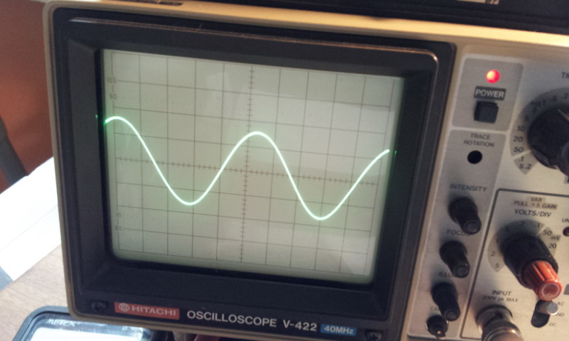

Zacząłem dłubać.

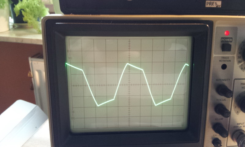

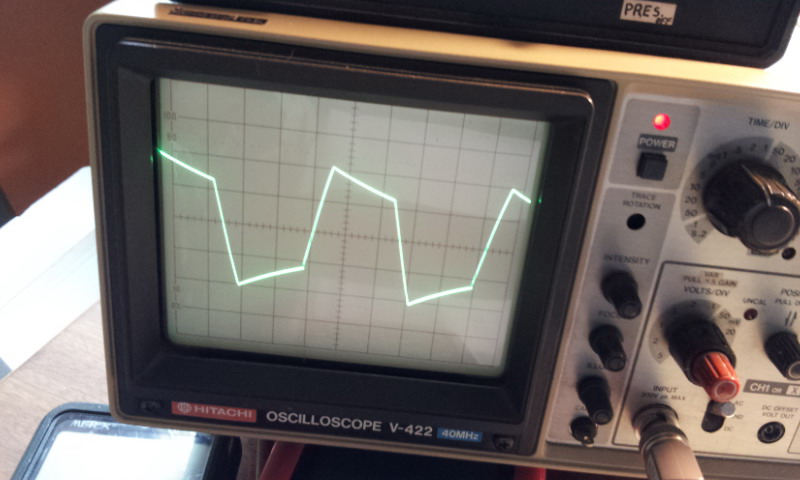

Pokręciłem gałami aby uzyskać czysty TON na głośniku i wpiąłem się oscyloskopem. O ile jest cicho to nic nie brzęczy i jest ładny sinus. Zdjęcia na dole.
Jak tylko zaczynami kręcić potencjometrem głośności pojawia się brzęczenie w głośniku a na oscyloskopie mamy to co widać na kolejnych fotach. Na wejściu LM386 jest ładny sinus bez śmieci. Sugestie? Smile
Zaraz zmniejszę wzmocnienie a jak to nic nie da to chyba dziada wylutuję.

Zaraz, zaraz....
Sugeruję dokładnie sprawdzić oscyloskopem co się dzieje na ścieżkach zasilania wzmacniacza. Przy dużej czułości oscyloskopu. Wymiana scalaka dopiero na końcu.

Dzięki koledzy za wszelkie sugestie. Wszytko to co sugerowaliście zostało sprawdzone. Dobudowałem drugi układ na pająka na LM386 aby zanim wylutuję oryginalny sprawdzić na przebiegi na tej protezie.
Pomierzyłem na spokojnie napięcia na tych przebiegach. Na "protezie" było to samo ale okazało się że na podanym sygnale po prostu wzmacniacz jest przesterowany. Na 1/4 obrotu VOLUME sinusoida miała o ile pamiętam ok. 7V p-p. LM386 zasilany jest z 9V. Więc zwyczajnie brakowało napięcie i pierdziało. Tak już to działa.
Po dalszej analizie okazało się jednak że to nie elektronika i nie głośnik a rezonuje pokrywa-ekran czyli metalowa puszka z cienkiej blachy na dolnej PCB która jest zaraz pod głośnikiem. Sama górna PCB także wpadała w rezonans.
Puszka styka się lub niemal się styka po złożeniu z elementami górnej PCB co potęguje brzęczenie.
Puszkę oblepiłem gumopodobną masą uszczelniającą która doskonale wytłumia rezonanse. Mało eleganckie ale bardzo skuteczne.
