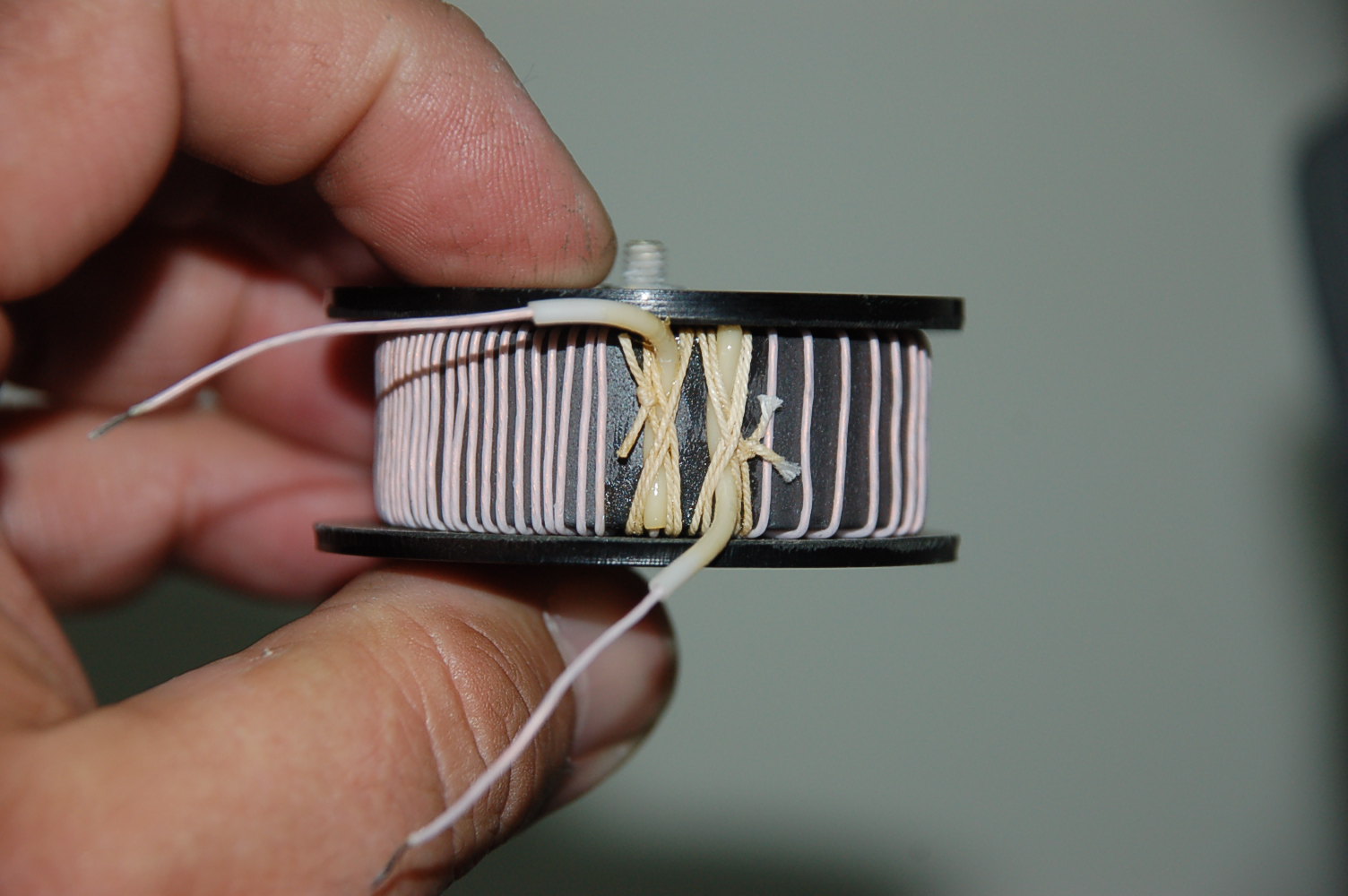

Tak przy okazji, Byłem w DW Radio i kupiłem dławiki anodowe na rdzeniach toroidalnych. Jest ciekawe nawinięcie: na początku gęsto a potem coraz rzadziej. To chyba rozmywa rezonans..
Foto.
73 Frycz SP5RF
