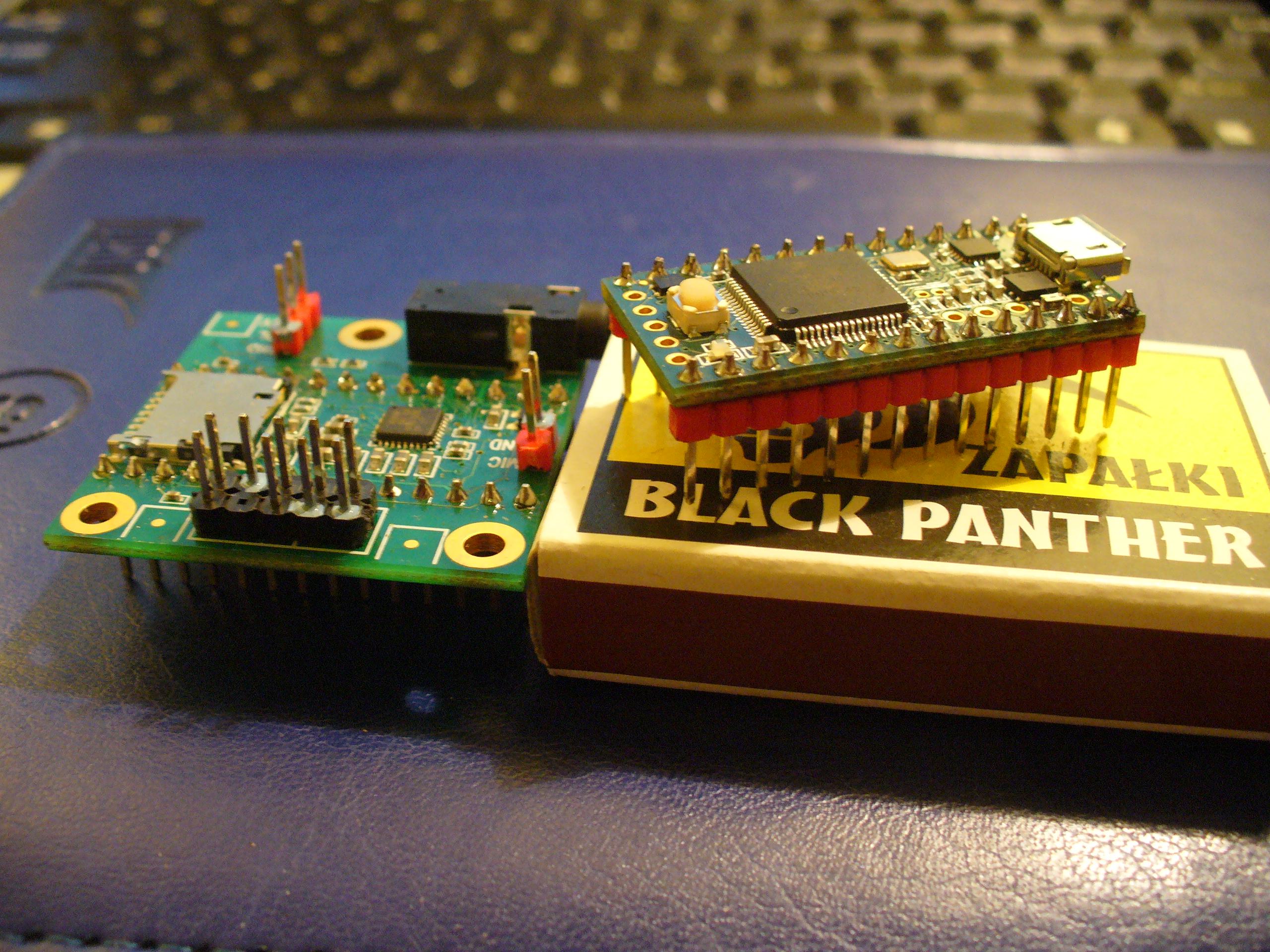

Rich VE3MKC w swoim blogu prezentuje konstrukcję TRX-a SDR opartego na bazie analogowego Softrock i DSP na bazie modułu Teensy 3.1 i płytce AudioSheild (obie od PJRC).
Dostępne są wszystkie biblioteki Teensy Arduino. Rich ciągle pracuje nad tym projektem, jest to bardziej poligon doświadczalny a nie zamknięty projekt ale urządzenie już pracuje.
Softrock jest znany od lat ,za to moją uwagę zwrócił moduł Teensy (obecnie v3.2) skonstruowany jako DSP kompatybilne z Arduino.
http://www.pjrc.com/store/teensy32.html
Moduł posiada procesor 32bit 72 MHz Cortex-M4 prod. Freescale MK20DX256,złącze USB i w połączeniu z dedykowanym modułem audio
"Audio Adaptor Board for Teensy"
http://www.pjrc.com/store/teensy3_audio.html
który zawiera codec SGTL5000, stanowi w pełni funkcjonalne urządzenie do obróbki DSP.
Dostępne są biblioteki ładowane do typowego Arduino IDE, a samo programowanie jest równie proste jak w Arduino dzięki nakładce Teensyduino która zainstaluje moduły Teensy identycznie jak moduły Arduino UNO , NANO itp.

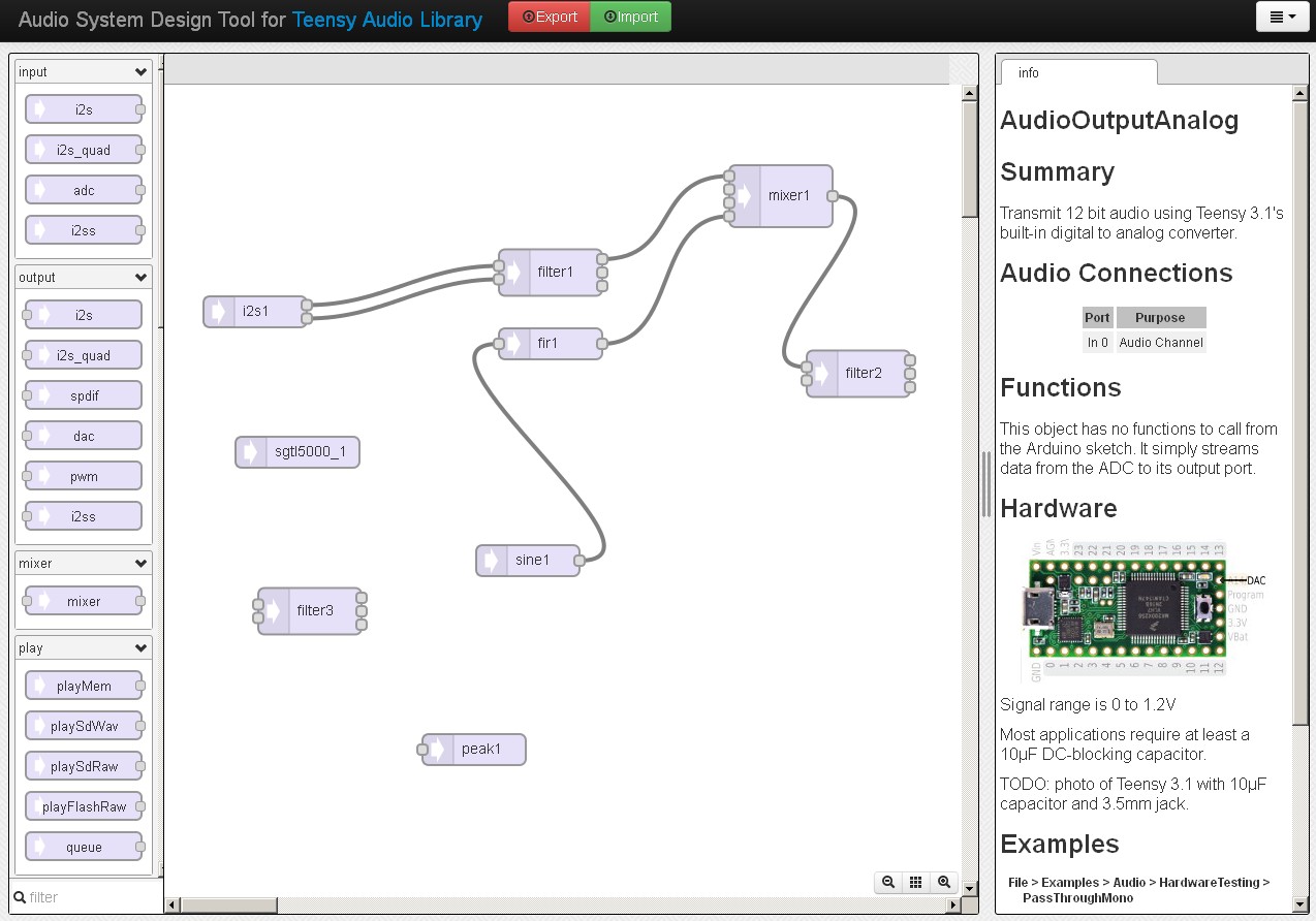

Bardzo ciekawy jest specjalny program "Audio System Design Tool for Teensy Audio Library" w którym graficznie można zestawiać bloki funkcjonalne czyli co "Teensy ma zrobić" Smile a po kliknieciu na "Export" generowany jest kod który
wklejamy do szkicu arduino gdzie definiujemy parametry.

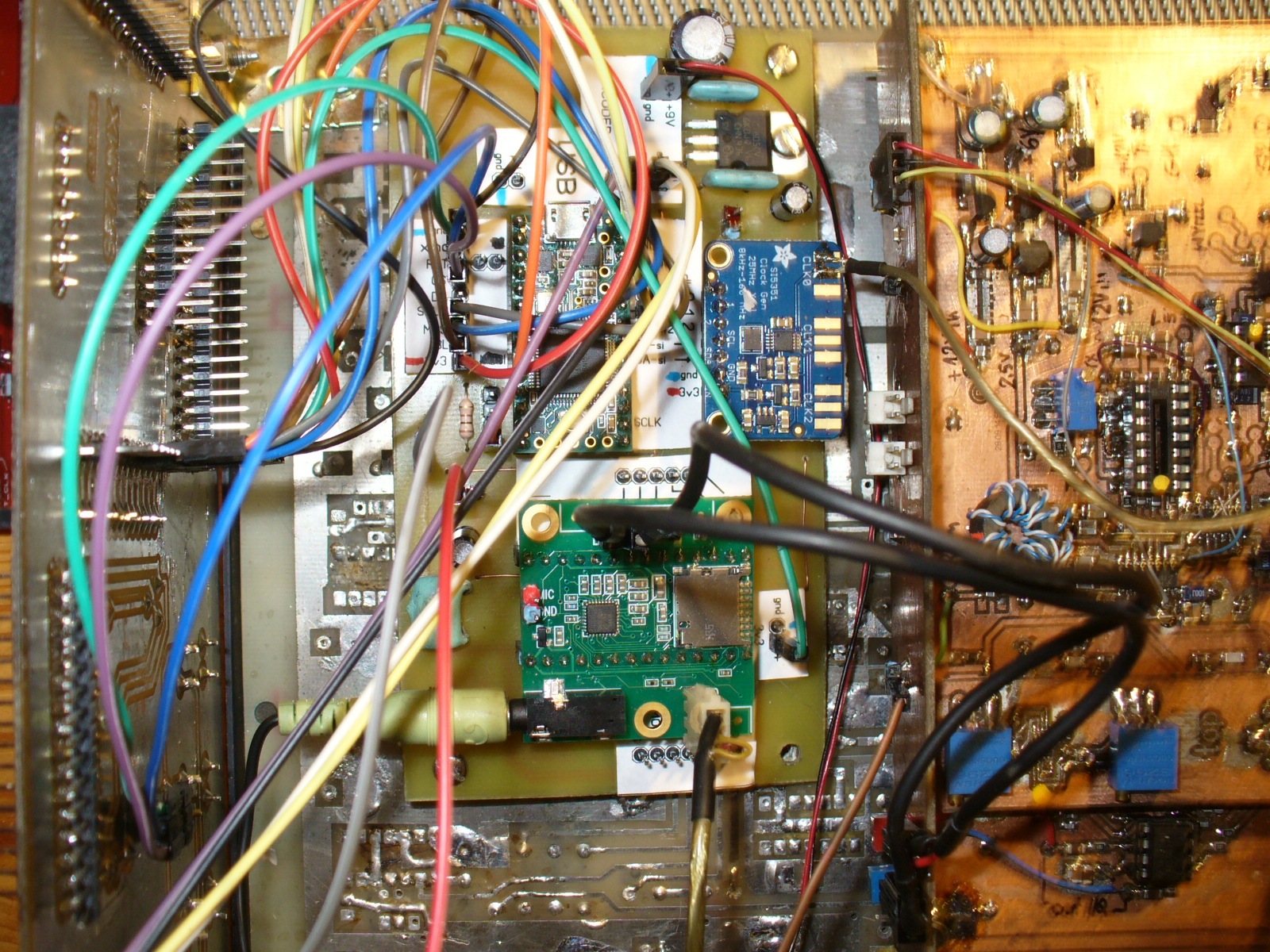

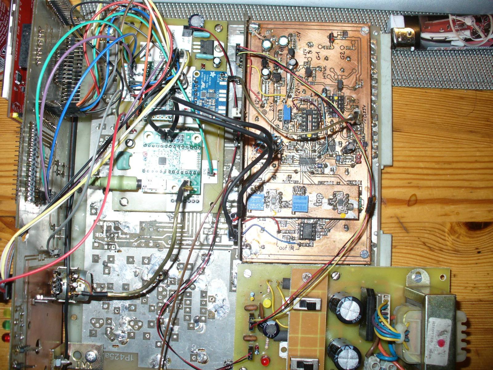

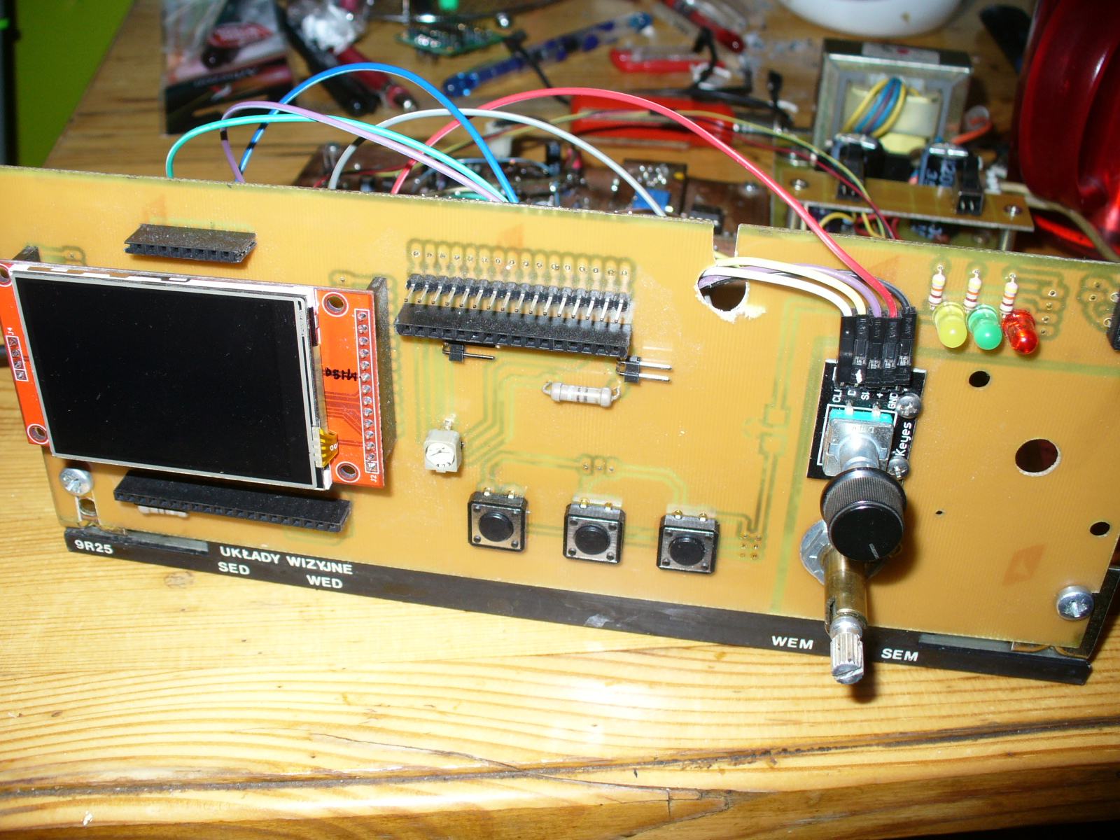

Stworzyłem płytę prototypową żeby wszystko było w komplecie i nie ciągało się po stole (minus taki że wszystko w komplecie zaliczyło glebę ale bez strat Smile ).
Front jest przewidziany pod kilka typów wyświetlaczy (TFT ili9341, nokia ,HD44780 ,KS0108), encoder moduł arduino ,miejsce na impulsator z silnika krokowego ,4 taktswicze , potencjometr i kilka led. Uniwersalne do zabawy z Arduino.
Na płytce znajdują się moduły teensy i audio oraz moduł Adafruit si5351 i stabilizator 5V i 3V3. Bezpieczniejsze jest takie zasilanie niż ze stabilizatora wewnątrz procesora jakie zastosował Rich.
Jako układ przemiany służy konstrukcja wg Rafała SQ4AVS opisana w AVT jako "odbiornik SDR na fale krółtkie" (bo już był kiedyś zrobiony i leżał). Nie ma jak na razie filtrów wejściowych i trzeba zmienić kondensatory bo teensy sdr pracuje na pośredniej ok 10kHz.
Klasyczny zasilacz symetryczny dostarcza + i - 9V. Ujemne napięcie jest potrzebne do zasilania płytki przemiany.

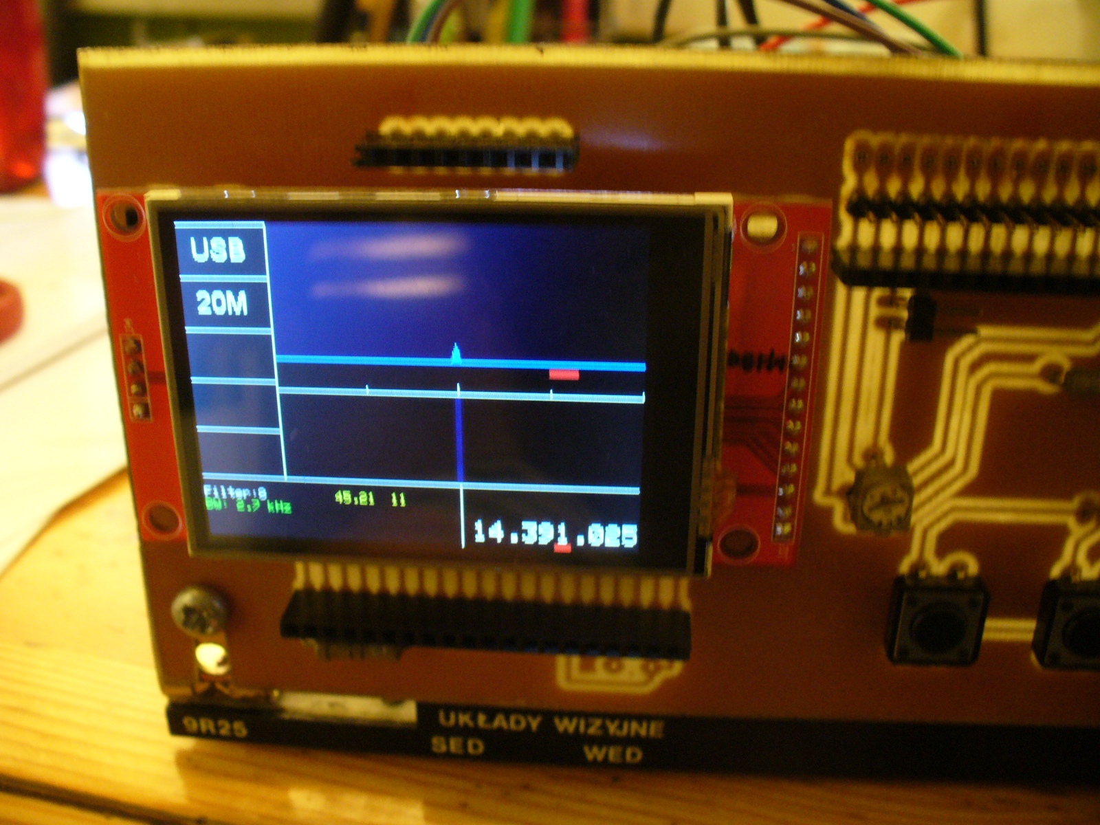

Ten projekt postanowiłem skompilować i wgrać na początek (mam zastosowany w nim tani tft ili9341 2,4" z Alle )
Duże zamieszanie z bibliotekami dało się pokonać, skompilował się w końcu i po poprawkach w połączeniu modułów odbiornik wczoraj ożył.
Niestety za nic w świecie nie chce zmienić USB na inne emisje i przełączać filtry. Ale nikt nie mówił że będzie łatwo Smile
Strojenie i inne ustawienia działają. Nawet wodospad leci Smile
Nie mam anteny a na kawałku drutu w blokowisku niestety odbieram więcej generatorów i ładowarek sąsiadów niż sygnałów z pasma.
17:54 27.02.16 pierwsze odebrane stacje cw na 7 MHz!!
Pomogło wyłączenie własnego komputera i całkowite wyłączenie monitora Smile

Ostatnio bawię się z Teensy Audio (Teensy 3.6 + Audio board)...
Zaprzągłem go do pracy z moim IF-SDR, to znaczy jest to układ DSP do demodulacji sygnałów CW/SSB z pośredniej częstotliwości - u mnie 14 kHz.
Chodzi bardzo dobrze, z tym, że napisałem swój własny moduł AGC do biblioteki 'Audio'. Teraz działa tak, jak należy.
W moim układzie sygnał pośredniej 14 kHz idzie do filtra FIR o częst. środkowej 14 kHz (pasmo przepustowe 2,4 kHz, 190 coeffs, tłumienie poza pasmem 70 dB). Następnie sygnał idzie na mieszacz z generatorem 14 kHz +- 1,4 kHz, wchodzi na 'post filter' m.cz. (FIR 3 kHz, 60 coeffs), po czym idzie na AGC i do wyjścia. Jest to typowa 2 przemiana częstotliwości zrealizowana za pomocą DSP.
Poza tym Teensy steruje u mnie jeszcze generatorem Si5351 i LCD.
Teensy 3.6 używa do obróbki sygnału zaledwie 15% swojej mocy obliczeniowej, więc ma jeszcze trochę zapasu na inne sprawy np notch filter, ogranicznik trzasków itp.
Dodać trzeba jeszcze do tego, że projekt Teensy oferuje bardzo łatwe programowanie zwłaszcza jeśli chodzi o bibliotekę audio. Pierwszy mój program z audio w Teensy napisałem w kilka minut ;-) Spróbujcie to zrobić z innymi sterownikami.

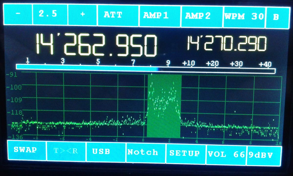

Poznajesz kolego ?

(25-11-2016 17:17)SP5BMP napisał(a):  Poznajesz kolego ?
Ja nie poznaję...
Może byś się pochwalił co to takiego ?

RE: Teensy-SDR
Krzyśku, znajdziesz w wątku : HUSAREK DSP. Janusz.
