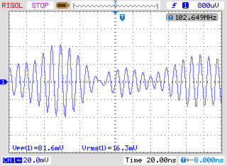

Za radą jednego z kolegów zapiąłem rezystor 50R(bezpośrednio, bez kabla i sondy pomiarowej) na wejście oscyloskopu i na przestrzeni kilkudziesięciu minut obserwowałem co się dzieje na ekranie.
Po włączeniu jeszcze jest w miarę znośnie, choć amplituda na wejściu skacze o kilka [mV].
A później jest jeszcze gorzej:
i jeszcze gorzej:
Taki króciutki filmik z komórki:
https://lh3.googleusercontent.com/DIpUuV...cver=html5
Ten przebieg, który jest na tym filmiku nie jest cały czas, tylko pojawia się co kilka-kilkadziesiąt sekund.

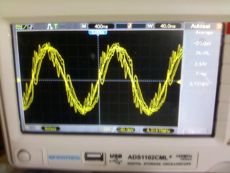

İmage İmage ,
To jest ten sam sygnał.
Raz sonda x10
drugi sonda x1

Ja tu przewiduje złe ekranowanie tych oscyloskopów, i kiepskie sondy. Te przebiegi to typowe zakłócenia z WIFI i zasilaczy. Proponuję wyłączyć zasilanie całego domu w skrzynce z bezpiecznikami. Włączyć jedno gniazdko i sprawdzić czy na tej linii jest cokolwiek przypięte. Jeśli tak to wyłączyć. Nie może być kompletnie nic.. żadnej żarówki, lodówki... Jeśli mieszkasz w bloku to większy kłopot. Do tego gniazdka podłącz oscyloskop, zewrzyj wejście najkrótszym kawałkiem drutu i zobacz co pokaże. Potem to samo z sondą. Na koniec generator.

(02-11-2015 11:21)SP6AUO napisał(a):  ,
Raz sonda x10
drugi sonda x1
Jakbym swój widział ;-)

Może jeszcze tak być że on się sam zakłóca, jakieś szpilki wewnątrz latają i wchodzą do toru wejściowego. Wtedy nic poza otwarciem, dokładaniem kondensatorów i ferrytów , ekranowaniem - nie pomoże - a i to nie wiadomo...

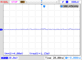

Mieszkając na Podlasiu zakupiłem w firmie NDN oscyloskop Rigola. Działał bez zarzutu. Po przeprowadzce do Wawy zaczęły się problemy. Na badany przebieg zaczęły się nanosić "zakłócenia" o amplitudzie nawet 0.2Vpp. Więc go zawiozłem do serwisu. Tam o dziwo zakłócenia były ale minimalne. I takie same jak w innym oscyloskopie ale profesjonalnym. I co się okazało. Mieszkam na 6 piętrze na wprost PKiN. (tak w prostej linii 4 km) i to co widziałem to jest sygnał radia FM który nanosi się na oplot kabla sondy pomiarowej.
Prezentuję 2 przebiegi jeden gdy do gniazda oscyloskopu nie jest nic podpięte, drugi z podpiętą sondą GE1521 w której chwytak pomiarowy jak i masa są zaczepione za masę TESTu oscyloskopu.
Oczywiście w moim oscyloskopie na maksymalnej czułości widać minimalne zakłócenia z zasilacza impulsowego oscyloskopu.
Cyfrowe oscyloskopy mają większą czułość niż te które posiadaliśmy dotychczas. Musimy się pogodzić że widzimy nie tylko badany przebieg ale też ten cały "smog elektroniczny" emitowany w naszym domu jak i u sąsiadów. Gdy chcemy wiedzieć czy nasz oscyloskop jest wadliwy musimy go dobrze przetestować. Nawet z wywiezieniem go na "daleką głuszę" za miastem. Pierwsza próba to czy bez podłączenia czegokolwiek widać istotne zakłócenia. (np >10 mV na działkę), czy zakłócania są po za-terminowaniu wejścia opornikiem 50 Om. Mój Rigol widział szpilki z WiFi na 2GHz, impulsy od przenośnego telefonu na 900 MHz oraz impulsy ze świetlówki energooszczędnej w lampce nad biurkiem. Urządzenia były ok 0.5m od oscyloskopu. Właśnie pojawianie się tych impulsów było kompletnie niezsynchronizowane z badanym przebiegiem.
Ja obecnie aby pozbyć się niechcianych przebiegów włączam filtr cyfrowy LPF z pasmem 85 MHz.
W pracy mamy Tektroniksa 500MHz 15" który kosztował tyle co dobry samochód i też pokazuje " duchy" na przebiegu.
Tak naprawdę nasze pomiary jak mają być wiarygodne powinny być robione w klatce Faradaya. Jak pomiary robimy w warunkach domowych trzeba się liczyć z zakłóceniami. Ja już wiem że jak w domu postawię najdroższy i najlepszy oscyloskop świata to mi tylko pokaże więcej zakłóceń bo będzie czulszy i o szerszym paśmie.
Krzysztof to co pokazałeś na filmiku to zakłócenia od zasilacza impulsowego oscyloskopu. Natomiast zmiana amplitudy zakłócenia może sugerować złą filtrację napięć z tego zasilacza. Oglądając zdjęcia z linku Marcina widać że na wiązkę przewodów wychodzących z zasilacza można założyć taki dzielony ferryt. Może warto od tego zacząć. Zero ingerencji w konstrukcję oscyloskopu.
W moim Rigolu zasilacz jest wewnątrz metalowej obudowy. Natomiast u ciebie jest poza nią i wiązki kabli z zasilacza do wnętrza zaekranowanej elektroniki oscyloskopu może "zbierają co się da". https://marcowuen.wordpress.com/2013/09/...rousel-144

(02-11-2015 18:21)SP4HKQ napisał(a):  Cyfrowe oscyloskopy mają większą czułość niż te które posiadaliśmy dotychczas. Musimy się pogodzić że widzimy nie tylko badany przebieg ale też ten cały "smog elektroniczny" emitowany w naszym domu jak i u sąsiadów. Gdy chcemy wiedzieć czy nasz oscyloskop jest wadliwy musimy go dobrze przetestować. Nawet z wywiezieniem go na "daleką głuszę" za miastem.
Nie zgodziłbym się z Toba Zdzisław. To nie wynika z czułości. Obecnie produkowane urządzenia (np. ten Rigol, który posiadasz) ma podobne czułości.
Dla przykładu Rigol 1102D (z serii 1000) mają najniższą czułość na tym samym poziomie co mój stary Tek 2220 czyli 2 mV/div. Zatem nie można powiedzieć, że ten Rigol jest bardziej czuły, bo sensie czułości wejścia, przez które wyłącznie powinien się dostawać sygnał pomiarowy jest identyczny. Natomiast to, że prócz "oficjalnego" miejsca dostarczania sygnału do wzmacniacza Y sygnały zakłócające dostają się też innymi drogami, a to już dyskusja na inny wątek. Niemniej jednak, to o czym tu wszyscy piszą raczej wynika z tandetnego wykonania współczesnych wyrobów; i to obojętne czy piszemy o urządzeniu za 1000 zł czy za 10 tyś. zł. Wystarczy sobie zdjąć obudowę z Rigola czy jakiegoś nowego Tektronixa a ze starocia z lat 80 czy nawet 90 i porównać jak to jest wykonane, ekranowane. Jakich użyto komponentów, itd.
Niemniej jednak, to co wyżej napisałem można zignorować, bo za cenę zakupu 1000 zł nie ma się co czepiać. Gorzej mają ci co wydali np. 10 tyś i też mają problemy z jakością odczytu.
