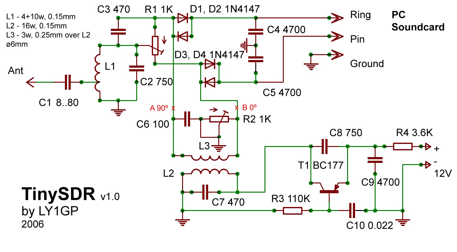

Mam drut nawojowy 0.4mm i nie wiem czy nadaje się on do tych cewek.
Proszę o pomoc.
Aha. Jaki zakres przestrajania ma ten SDR ? 80m , 40m ??

(19-09-2015 17:33)SQ8NZD napisał(a):  Witam
Proszę o pomoc.
Nie nadaje się z powodów mechanicznych. Działać będzie ale też będzie Ci się to ciągle rozstrajać. Na cewki o małej ilości zwojów lepiej dać możliwie gruby drut, bo będzie mechanicznie stabilny. Kup w sklepie kabel instalacyjny tzw DYT 3x0,75 mm2, wydłub z izolacji plastikowej i takim nawiń. Można też srebrzanką 1 mm ale to przerost formy nad treścią.
Mam nawet taki drut o średnicy 1mm........ Zobaczymy.
Aha. Tamten odbiornik działa, ale trzeba go tylko przetestować z możliwie dalekiej odległości. \
OK. Aby się czegoś nauczyć od Was to prosiłbym o to jak obliczać obwód odbiornika dla wyższych pasm KF.
