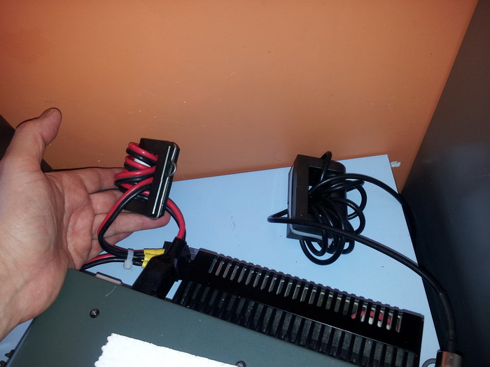

We własnym zakresie próbowałem namierzyć delikwenta i jego syfiący sprzęt ale nie jest to łatwe. Mieszkam w niskim bloku, syf rozchodzi się poprzez instalację elektryczną i antenową oraz wypromieniowywany jest w eter co łapie antena. W swojej klatce sprawdziłem, czysto. Słuchając sygnału 1670KHz na przenośce, odłączyłem zasilanie w całej klatce na kilka sekund. Bez zmian.
Zakłócenia pojawiają się rano lub czasem po południu i trwają do ok. północy. Czasem wcześniej czasem później znikają. Obstawiam TV z racji godzin zakłócania i charakteru tych zakłóceń które są jakby modulowane w takt zmian jasności matrycy TV.
Choke-baluny mam od początku na zasilaniu i na fiderze x 2. Sygnał wchodzi poprzez antenę na dachu. Jest tak skutecznie rozprowadzany po okolicy iż pięknie się go odbiera w domu na kawałku drutu. Mam X-phase noise canceler ale niewiele daje. Może bardziej zaawansowany eliminator coś by dał (mfj-1026?). Główny prążek jest na 1.674MHz i X-phaserem mogę go prawie wyciąć ale tych dalszych na zakresie 80 i 40m nie bardzo.

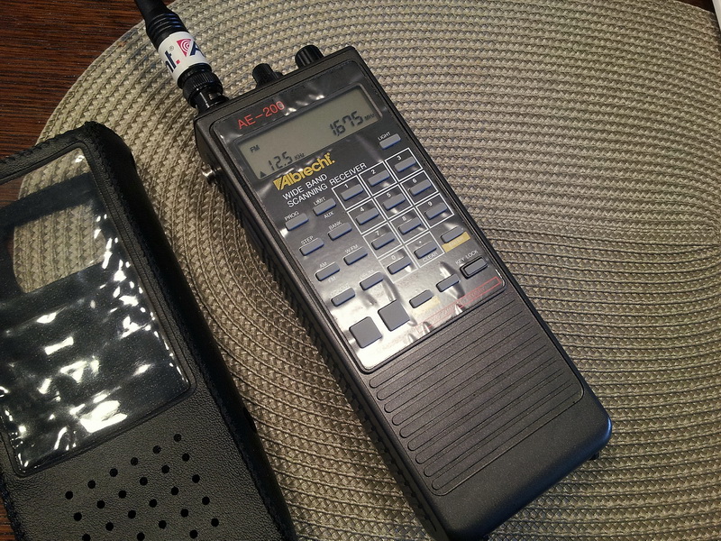

Zakupiłem wczoraj, niedrogo skaner AOR AR-2000 z zakresem 500kHz-1300MHz bez SSB ale "AM" starczy bo tam słychać syf najmocniej. Jak jutro-po jutrze przyjdzie to dorobię odpowiednia antenę do tego na ferrycie, zestrojoną na ten syf i idę w teren ponieważ zdecydowałem że postaram się jednak sam namierzyć źródło poprzez odłączanie zasilania w kolejnych mieszkaniach.

Trochę daje. Pamiętaj jednak że aby na KF wyeliminować zakłócenia to indukcyjności tych ferrytów muszą być słuszne, pewnie od kilkunastu uH w górę by trzeba było startować. Te ferryty na kablach VGA, zasilaczach itp mają za zadanie chyba głównie obniżyć poziom zakłóceń na wyższych pasmach. Druga rzecz, że te "zapinane" ferryty mają z natury szczelinę powietrzną, więc indukcyjność też jest mniejsza niż takiej całej tulejki. Ja staram się zakładać te wyciągane z zasilaczy i kabli ZANIM zarobię kabel ethernetowy itp, ale nie zawsze tak można.

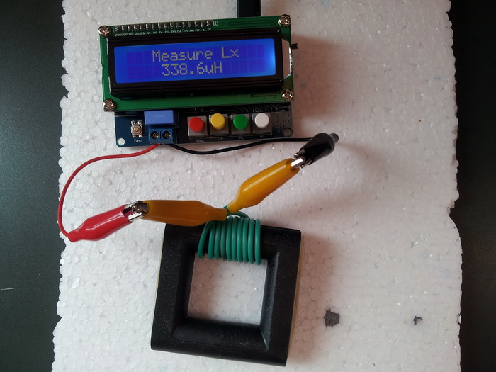

Zgadza się Karolu. Słuszna uwaga odnośnie rdzeni. Osobiście temat dość dobrze znam i wiem ile, czego i na czym nawinąć ale warto o tym wspominać bo o ile na UKF wystarczy czasem kilka pętli kabla bez żadnego rdzenia to na niskim KF a właściwie na falach średnich, ferryty powinny być odpowiednie i indukcyjności takich dławików także konkretnie spore.
Jako ciekawostkę podam iż ciekawymi rdzeniami do takich dławików są rdzenie od trafopowielaczy i tych starych trafek WN od starych kineskopowych TV. Chodzi o te ramki z dwóch połówek CC.
Pomierzyłem je NWT i MAXem i te co mam są do tego świetne a że uzbierało mi się ich trochę to mam je pozakładane wszędzie i powiem że efekt jest bardzo widoczny i polecam ! Na kablu antenowym przy radiu i przewodach zasilacza z obydwu stron.
Powiem Wam koledzy, że częste zachwyty nad eliminatorami zakłóceń typu X-phase, MFJ-1025/1026 często kończą się po założeniu rdzeni na wszystkich kablach. Zwyczajnie taki Noise Killer nie ma nic do roboty i tylko wprowadza własny szum. Piszę z praktyki własnej. Syf powodowany przez bliski TV, zasilacze impulsowe, ładowarki do komórek wchodzą do TRX-a nie koniecznie poprzez antenę na dachu i takie zakłócenia taki X-phase świetnie wycina. Trochę się zdziwiłem jak zobaczyłem że to samo dają pozakładane rdzenie Cool Mój " X-phase noise eliminator" leży nie używany.
W moim przypadku może lepszy noise killer o większym stopniu regulacji fazy i poziomów syfnego sygnału, wraz z zewnętrzną anteną "szumową" założoną przy źródle syfu coś by dał. Lepiej jednak ubić źródło.

Dzisiaj jak na złość jest cisza od wielu godzin co prawie się nie zdarza. Na złość bo dostałem właśnie paczkę z kupionym skanerem z zakresem KF i chciałem się wybrać zrobić małe "łowy na lisa" Wink
Swoja drogą fajne urządzenie. Skaner Albrecht AE200 czyli AOR AR-2000 z innym napisem. Nieprodukowane pewnie już ze 20 lat urządzenie a stan fabryczny z folią na klawiaturze i wyświetlaczu(to te pomarszczone). Można by rzec, stan kolekcjonerski bez śladów użytkowania. Miałem wiele lat ICOMA IC-R10 ale umarł pewnego dnia.
