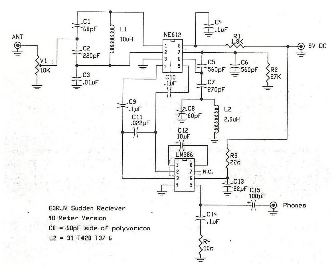

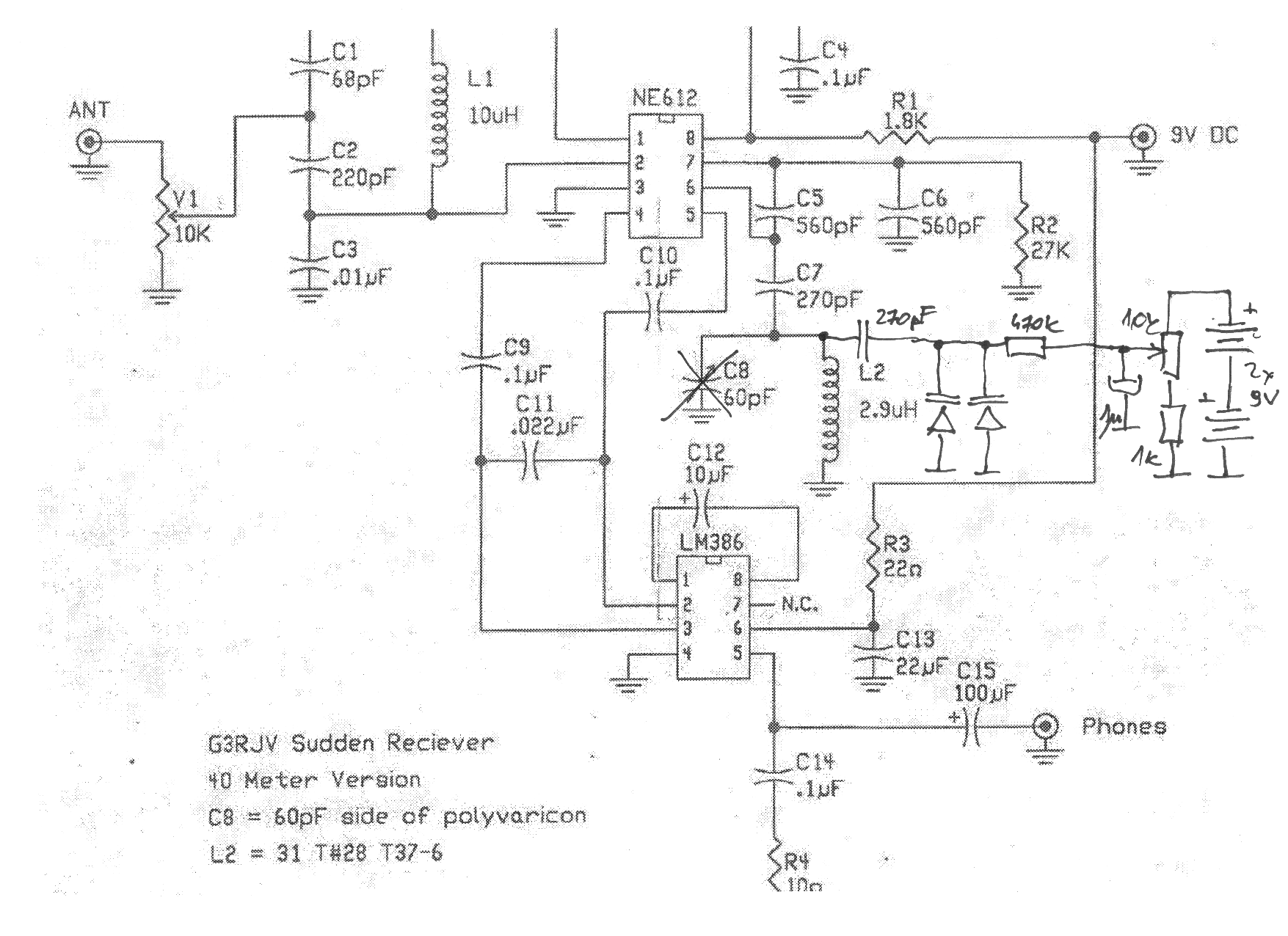

Jak dołączyć do tego odbiornika strojenie potencjometrem 10kom 10obr. z trzema diodami BB105 ? Bo mam kondenstor 180pF, ale takie strojenie jest zbyt grube.
Proszę o pomoc.

Dzięki kolego ! Ale napewno 2x 9V ? Martwię się o układy scalone.......

Te 18V idzie tylko na diodę pojemnościową, a nie na układy scalone. Aby obniżyć pobór prądu z baterii lepszy byłby potencjometr 50k, większych drutowych wieloobrotowych nie spotkałem, rezystor od dołu też z 5x większy.

Dołącz szeregowo do zmiennego kilkadziesiąt piko - (ewentualnie jeszcze jeden dodatkowo równolegle do obu (żeby zrównoważyć spadek pojemności w stosunku do obecnych 180pf).
To taka metoda trzyminutowa :-)

Witam ponownie.
A z didodą BB112 jak wygląda sprawa ?
Według katalogu trzeba zmiejszyć napięcie do 7.5 V i potencjometrem 10obr 10kom sterować pojemność ?
Jak to wyglądałoby w praktyce ?
Pomożecie ?

Podobnie jak tutaj, ta dioda ma max 470 pF http://www.radiotechnika.hu/images/BB112.pdf , więc stosujesz wzór na szeregowe łączenie kondensatorów i przy 68 pF masz 59 pF sumarycznej pojemności. Musisz tylko do zasilania potencjometru zastosować regulator 7808 dobrze odsprzęgnięty po obu stronach , sugeruje 2 x 100nF i 10uF
