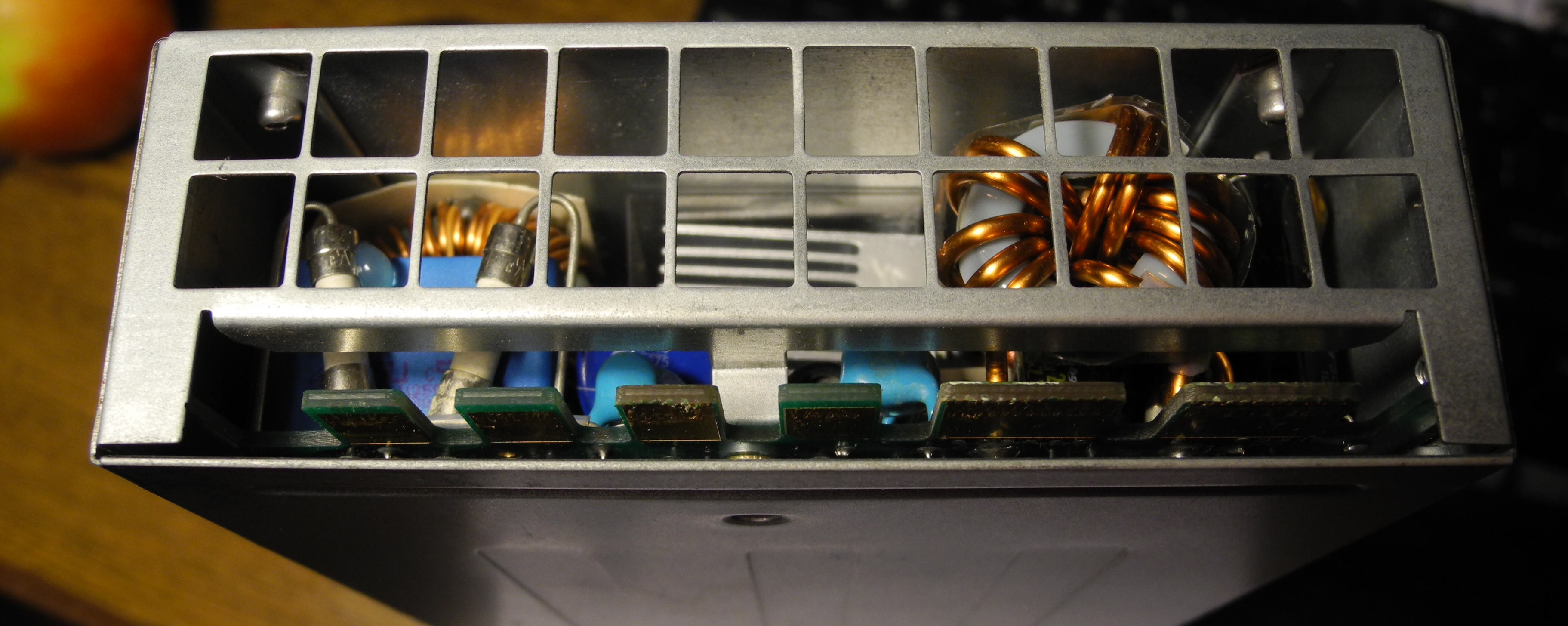

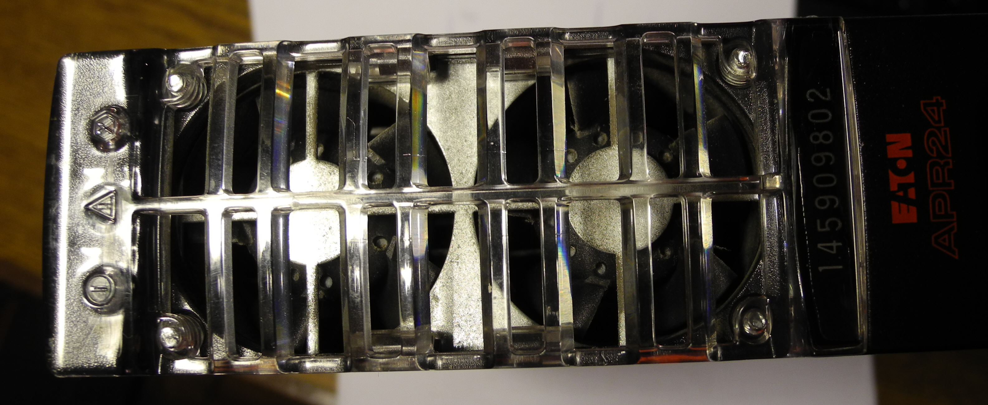

Oddając na złomowisko domowe graty elektryczno-elektroniczne zauważyłem ten zasilacz. Na miejscu sprawdziłem jego sprawność organoleptycznie. Mój nos nie stwierdził zapachu zwęglonej izolacji a więc jest szansa, że nie wybuchnie po podaniu zasilania. No tak. Tylko gdzie je podać? W internecie nie znalazłem i tu prośba o wskazanie tych właściwych pinów.
Będę wdzięczny za pomoc.

Wygląda to na impulsowy zasilacz od serwera. Wejście i wyjście ma na złoconych ścieżkach widocznych na 2 zdjęciu. Aby stwierdzić które są do czego musisz go rozebrać. Na te ścieżki które idą do prostownika, a następnie do kondensatora /kondensatorów/ które są na napięcie pracy 400V należy podać 220V z sieci. Uwaga po drodze może być filtr przeciw zakłóceniowy i układ elektroniczny załączający zasilacz. Te zasilacze mają taką budowę ponieważ można je wyjmować z urządzenia bez jego wyłączania. Najczęściej w serwerze pracują jednocześnie 3 takie zasilacze. W wypadku uszkodzenia zasilacza CPU go wyłącza. Napięcia wyjściowe mogą być wyższe niż 12V np 48V

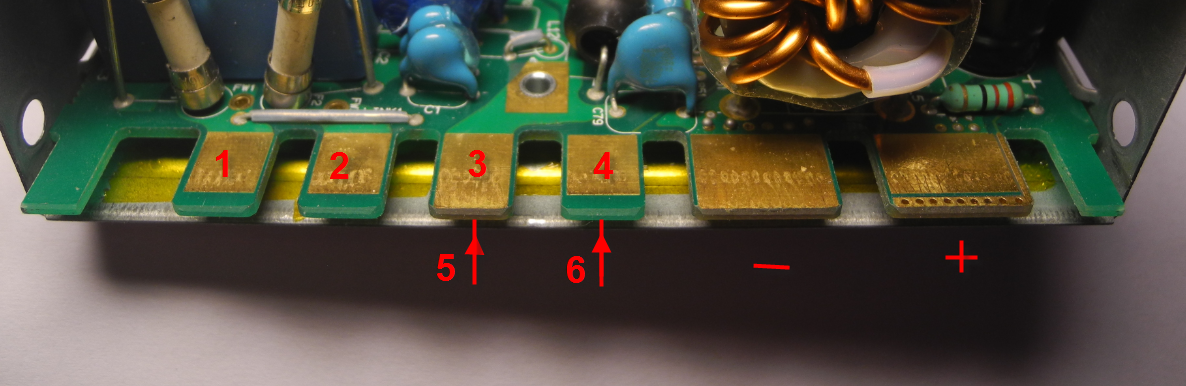

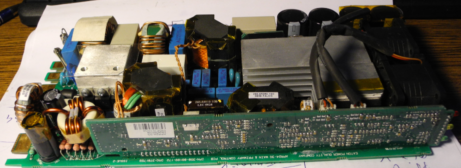

Te "piny" to odpowiednio ukształtowane fragmenty dwustronnej PCB. Korzystając z sugestii Zdzisława ustaliłem te, na które należy podać zasilanie. Podłączyłem 230 i zasilacz zaskoczył po kilku sekundach (soft start?). Na wyjściu 27,2V. Trochę głośne wentylatory.
Wyczytałem, że ten zasilacz jest kontrolowany mikroprocesorem, a ustawiany przez "SC200 System Controller". Urządzeniem tym można ustawić wszystkie parametry pracy (alarmy, zabezpieczenia itd). Tomek. Nie ma jako takiego pola komutacji. Są tylko (w mojej ocenie) trzy piny które mogłyby tę funkcję spełniać. Są połączone cienkimi ścieżkami z elementami smd i stąd to przypuszczenie. Chciałoby się obniżyć trochę napięcie wyjściowe ale ryzyko jest spore. Mogę nieświadomie tak namieszać, że trzeba go będzie odnieść tam, skąd przybył Smile

Po prostu na Twoich zdjęciach nie widać dokładnie tych złącz. Miałem nadzieję, że te po prawej stronie mają więcej pól stykowych i tam można się do tego będzie dobrać. Widocznie masz jakiś zasilacz inny niż zwykle.
Tam niczego nie spieprzysz, o ile nie zrobisz zwarcia. Przylutuj opór ~ 1k do masy i do "plusa" i próbuj te piny pobudzać. Nie wydaje mnie się możliwe, abyś znalazł pin, którym napięcie ściągniesz więcej niż kilka V. To nie jest prawdopodobnie zasilacz 12V tylko 24, 27 albo 30V. I jeżeli jest rzeczywiście koło 30V to nic z tym nie zrobisz i prawdopodobnie nie da się, bez zaawansowanej jego przeróbki zmniejszyć napięcia do 13.8V.

A oto co udało mi się do tej pory ustalić:
1,2 - 230
3 - Ten pin połączony jest z metalową obudową zasilacza. Z niczym więcej.
4,5,6 - Przeznaczenie tych nie jest przeze mnie znane.
Dwa ostatnie to plus i minus 27,2V 40A.
Minus nie jest połączony z obudową co daje możliwość bezpiecznego łączenia tych zasilaczy.
