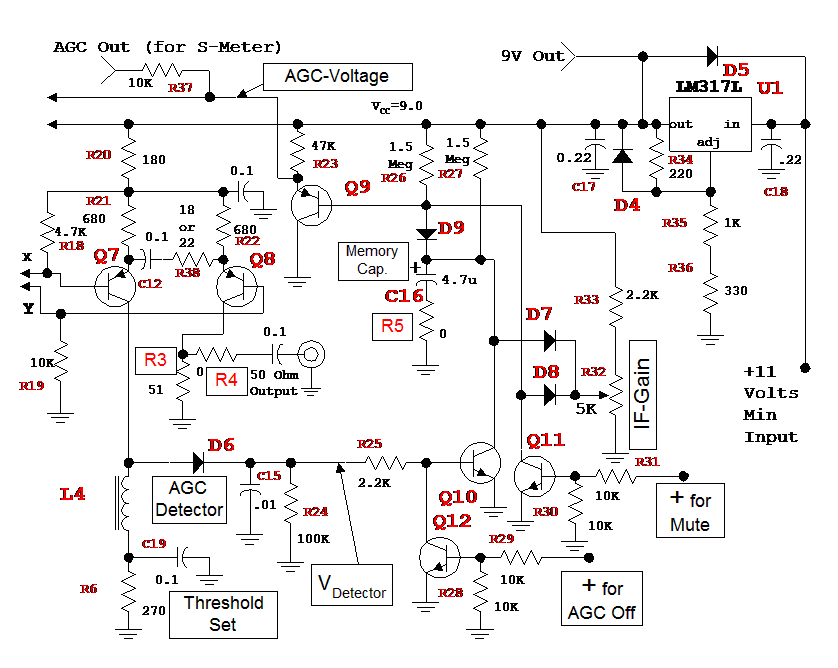

İmage Czy ktoś z kolegów ma już jakieś doświadczenia z tym wzmacniaczem , robię go z ciekawości jako zamienny wzmacniacz p.cz do CDG na czas uruchamiania reszty modułów .

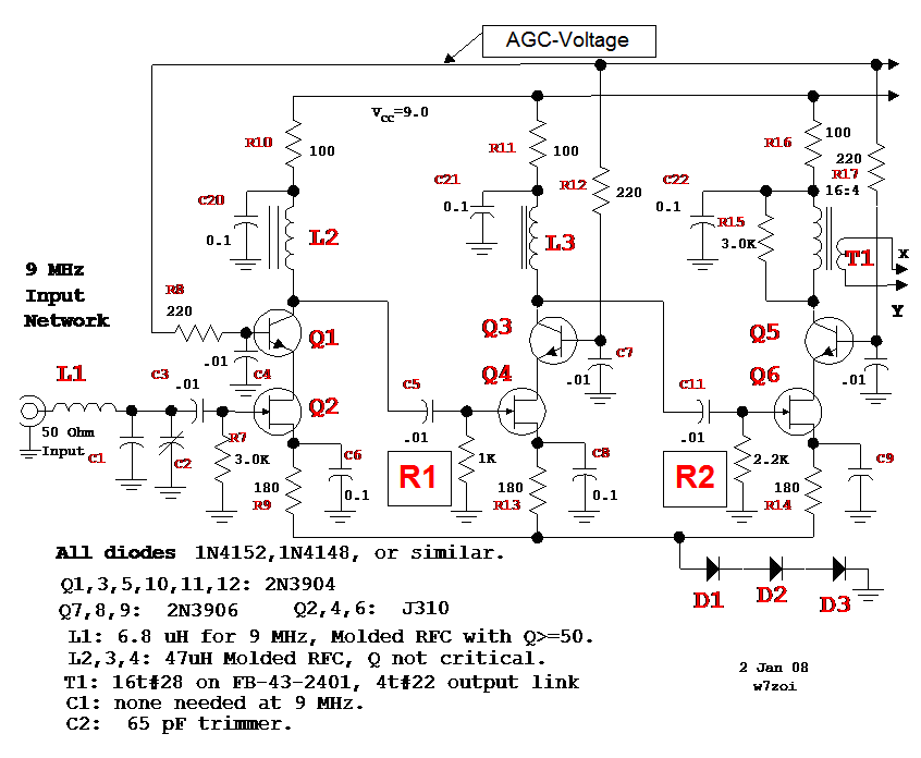

Nie robiłem tego wzmacniacza, ale wydaje mi się, że nie zastępuje on oryginalnego układu do CDG ponieważ jego wzmocnienie będzie około 72dB, a w CDG jest około 120dB. Regulacja w zakresie 100dB to zupełnie inny parametr. TRX będzie więc cichy i mało czuły. Do pierwszego wstępnego uruchomienia pewnie można spróbować.
Aby moduł w pełni przystosować, trzeba by było dać cztery kaskody wzmacniające, a pomiędzy nimi pośrodku tak jak w CDG filtr kwarcowy. Całość wykonać zgodnie z zasadami montażu UKF i zaekranować, bo przy takim wzmocnieniu ( 95dB) będzie bardzo podatna na wzbudzenia. Temat nie jest więc prosty. Dla pełnego wzmocnienia 120dB trzea by było dodać jeszcze jedną kaskodę, czyli razem 5 układów kaskody. Płytka musiałaby być bardzo mocno przemyślana ze względu na bardzo duże prawdopodobieństwo wzbudzenia.
Zanim cokolwiek zrobisz poczytaj sobie tu: http://sp-hm.pl/thread-451.html

O tu http://sp-hm.pl/thread-232-post-2438.html#pid2438 kolega SP2JQR zamieścił schemat swojego IF/AGC do SP5WW - też można go traktować jako "hibrid" ale (zajrzałem tam bo nie byłem pewien) odwrotny - tranzystor BJT na dole, FET na górze. TCA440 nie jest w pętli ARW.
Henryk tylko nie napisał jakie to diody PiN (może napisze? hi ..). Gdzieś w tym samym wątku napisał że
Cytat: Zakres pracy ARW przekraczał 110dB
ale nie jestem pewien czy to do tego samego w.w. układu?
Gdzieś też (ha, ta pamięć) było pisane że rozwiązania na dwubramkowcach nie są wcale takie super bo - szumy się zmieniają z napięciem drugiej bramki, i wraz z malejącym wzmocnieniem (bo przecież maleje prąd kaskody) zwiększa się też podatność na przesterowanie (a to jest dokładnie odwrotność tego o co nam chodzi dla silnych sygnałów). Z tych i innych powodów od kilku miesięcy głowię się nad odpowiednim rozwiązaniem do swojego TRX'a który mam w planach...

Jeżeli mogę zaproponować jako alternatywę do pcz w CDG2000 to na stronie 648 Poradnika Ultrakrótkofalowca p. Bieńkowskiego SP6LB.
Wykonałem ten wzmacniacz i zachowuje się bardzo dobrze.

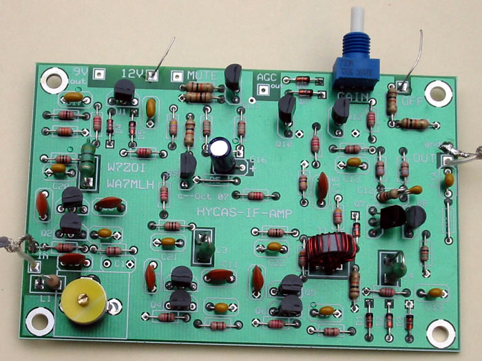

Mam ten wzmacniacz (HYCAS) w swoim TRXie. Wzmocnienie ma wystarczające jak dla mnie, rusza od pierwszego włączenia, zrobiony na płytce SMD (gdzieś znalazłem w necie gotowy wzór). Jedynie przy bardzo silnych sygnałach wygląda, jakby troche sobie nie radził. Ale nie jest to jakieś strasznie przeszkadzające, raczej jakby kompresja zdemodulowanego audio. Poza tym wzmacniacz OK.

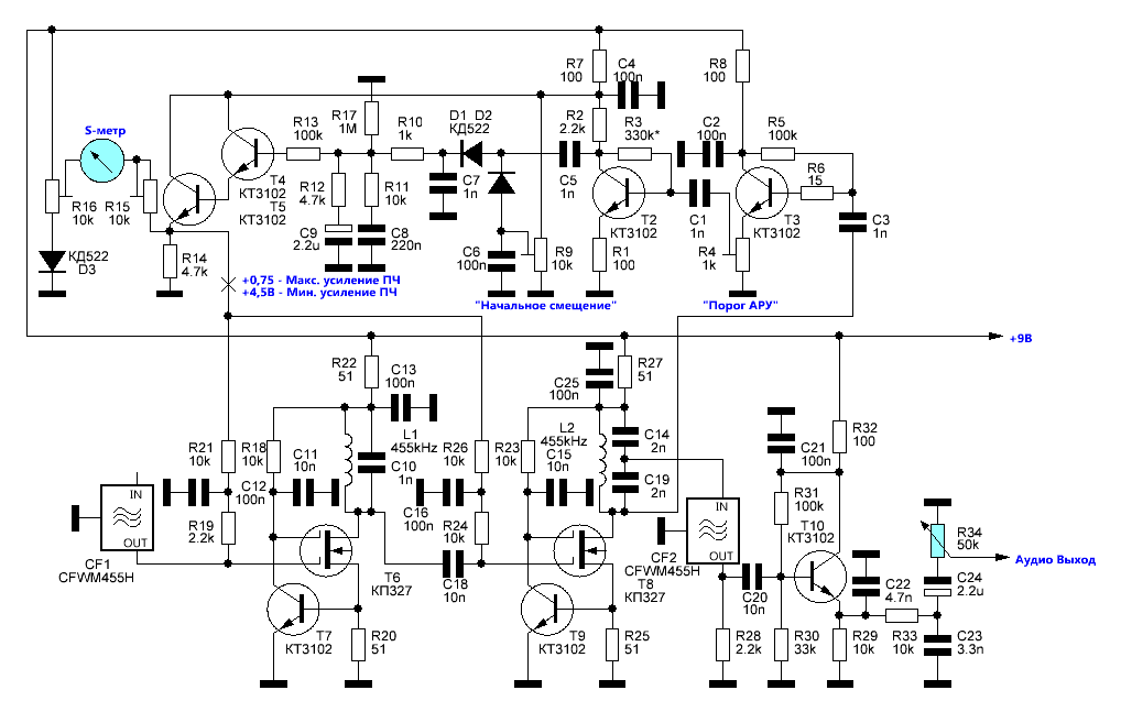

Mogą to być diody np. BAR64, ale nawet zwykłe 1N4148 też będą działać. TCA 440 w tym układzie też jest regulowany inaczej całość nie miałaby takiego dużego zakresu regulacji. Dokładnie do nogi nr9 TCA440 jest dołączony detektor ARW, w mojej wersji poprzez wtórnik na wzmacniaczu operacyjnym. ARW z diodami jest sterowane przez dodatkowy wzmacniacz sygnału na druiej połówce układu LM358.
Układ wykonało kilku kolegów, może coś napiszą.
Minęło sporo lat, ale z tego co pamiętam to to ARW wyciągało drugą wstęgę spod ch-ki filtru kwarcowego PP-9.
Ci co to zrobili mogą pomierzyć obecnie osiągnięte parametry. W razie potrzeby służę radą.
Jeśli chodzi o dwubramkowce to są takie schematy, w których obniża się wzmocnienie poprzez wzrost prądu tranzystora (regulacja w górę), najczęściej sterując ARW w pierwszej bramce. Układy te są bardziej odporne na intermodulację przy dużych sygnałach.
Stare głowice TV też miały regulację w górę i to na tranzystorze bipolarnym - warto przeanalizować, bo bardzo dobrze to działało.
Przykład ARW z regulacją w górę - p.cz. z odbiornika AM:
http://www.cqham.ru/forum/attachment.php...1420312063

Dziękuję za odpowiedź koledzy , ten wzmacniacz będzie na chwile bo równolegle składam już IF Amp na AD600 wg schematu z CDG . Zawsze to jakieś doświadczenie dodatkowo .

do AGC można jeszcze użyć AD8369 sterowany przez procesor lub AD8367

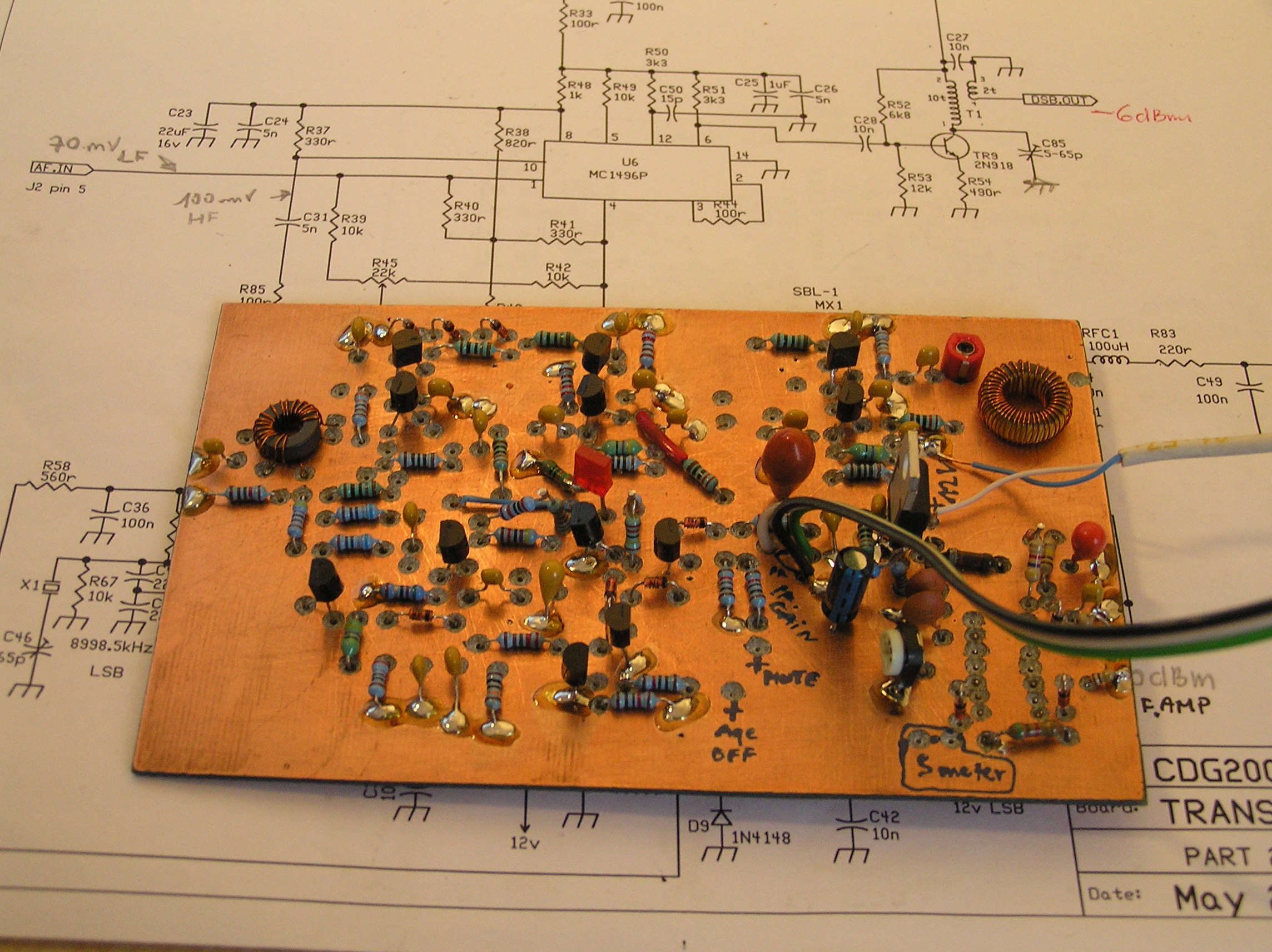

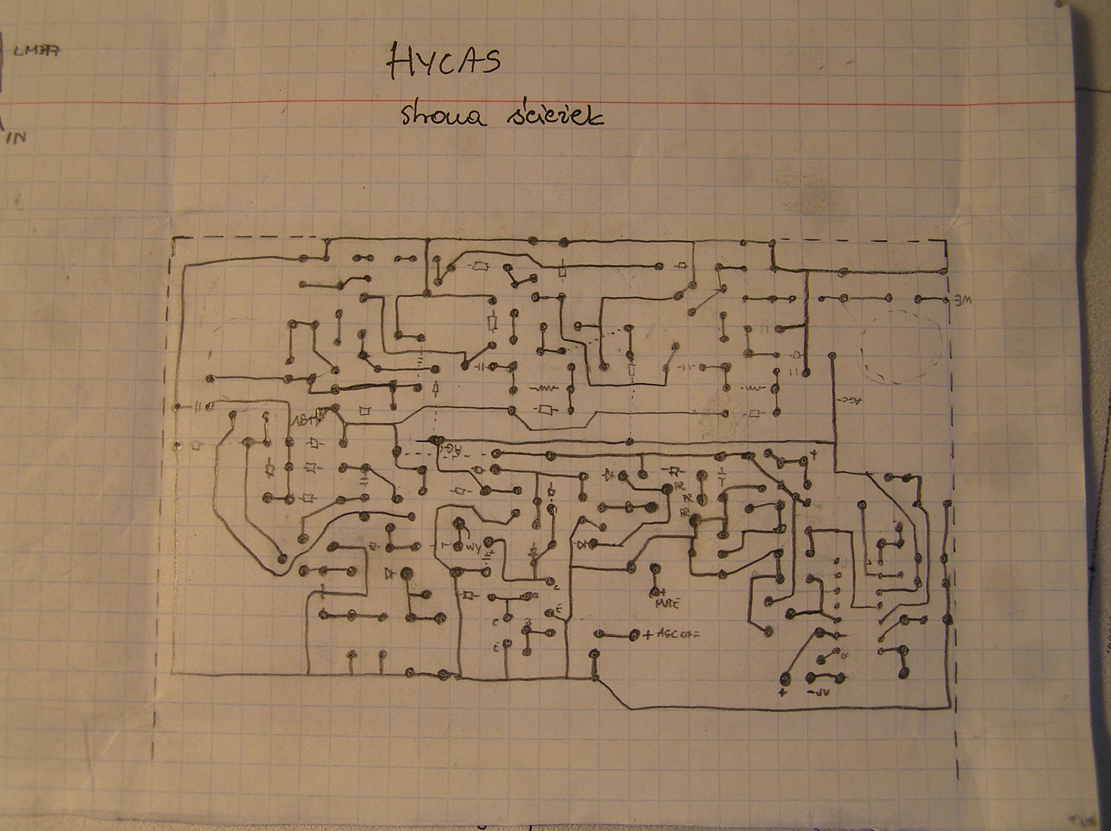

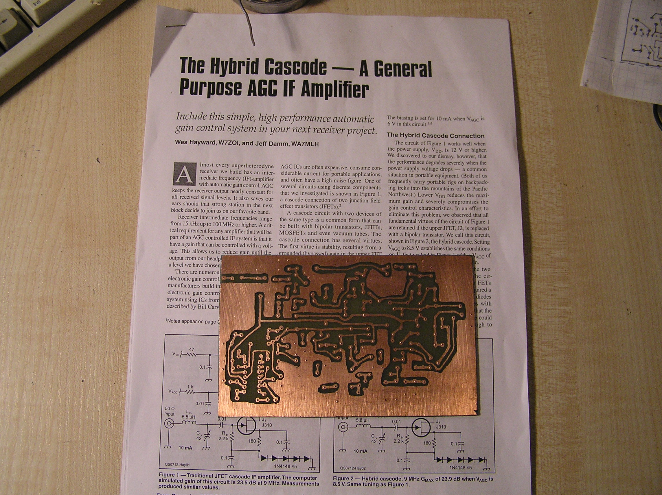

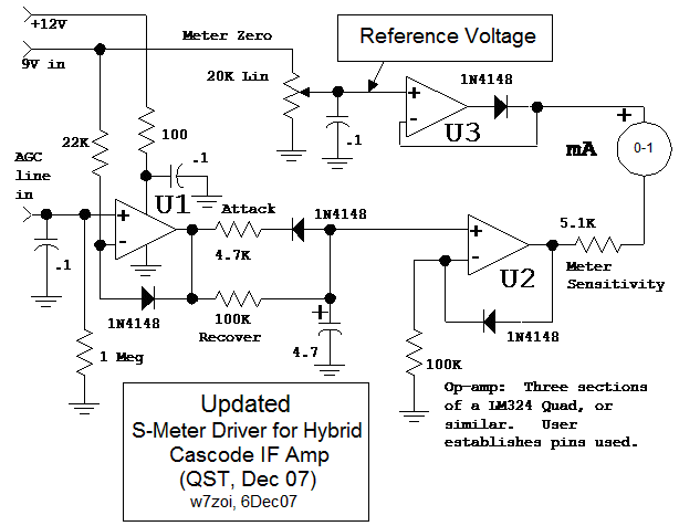

İmage İmage Wzmacniacz p.cz. już poskładany czas na uruchomienie , gdyby ktoś chciał to mogę podzielić się rysunkiem ścieżek - metoda domowa - ołówek i główka + farba nitro w pojemniku do ozdabiania paznokci dzięki temu ścieżki są cieniutkie i artystyczne Smile
Dołączam trochę posiadanej dokumentacji .
İmage İmage İmage İmage
.zip  hycas_layouts.zip (Rozmiar: 437.54 KB / Pobrań: 1331)
.pdf  hycas_200712_qst.pdf (Rozmiar: 1.33 MB / Pobrań: 1818)
.bmp  S-meter update.bmp (Rozmiar: 287.4 KB / Pobrań: 1920)
