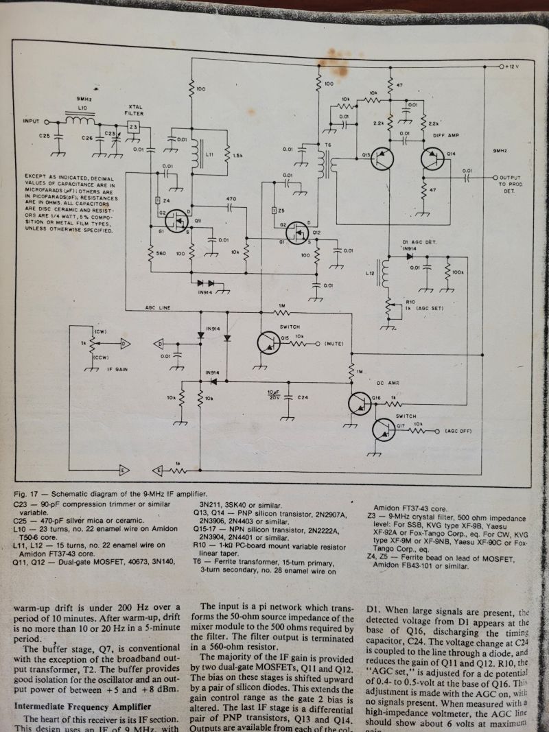

Witam serdecznie Wszystkich czytających,

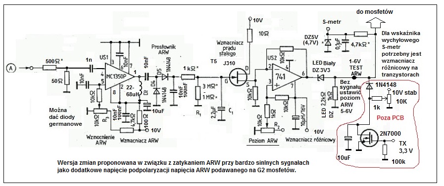

Szukam kontaktu z osobami, które wykonały wzmacniacz p.cz wg. F6CER na mosfetach przedstawiony w "Poradniku Ultrakrótkofalowca", (wybierz "Kliknij, aby rozpocząć", a następnie wpisz stronę nr 648). Zainteresowany jestem informacjami dotyczącymi tak wersji podstawowej, jak i ew. własnych wersji zmodyfikowanych.
EDIT: U mnie IF to 9MHz. Dodaję, gdyż w necie (np. tu) znalazłem wersję na 455kHz.
Przymierzam się do tego schematu, choć może z "lekutkimi" modyfikacjami (SMD i takie tam).
EDIT 2: Ponieważ temat się rozwija, a sugestie Kolegów "dotknęły" też układu "hycas amp" opracowanego przez m.in. W7ZOI to teciutko zmodyfikowałem tytuł wątku. Bo ten układ też mi się podoba. Trudny wybór ! Cool
Pozdrawiam - Janusz (sp4irx)

RE: Wzmacniacz pośr. (IF) wg. F6CER
Układ ma jedną wadę jest mało odporny na przesterowanie (zależnie od napięcia arw). Lepiej dać regulowany tłumik na pinach na wejściu i inny układ wzmacniacza, ewentualnie wykorzystać tylko jeden jego stopień. Pisał o tym Roman SO3EP -układ ten stosowali o ile dobrze pamiętam w przemienniku liniowym. Pokazał znacznie też lepszy układ alternatywny,
Proponuję skupić się na "hycas"-ie W7zoi. Chyba się też na niego skuszę...

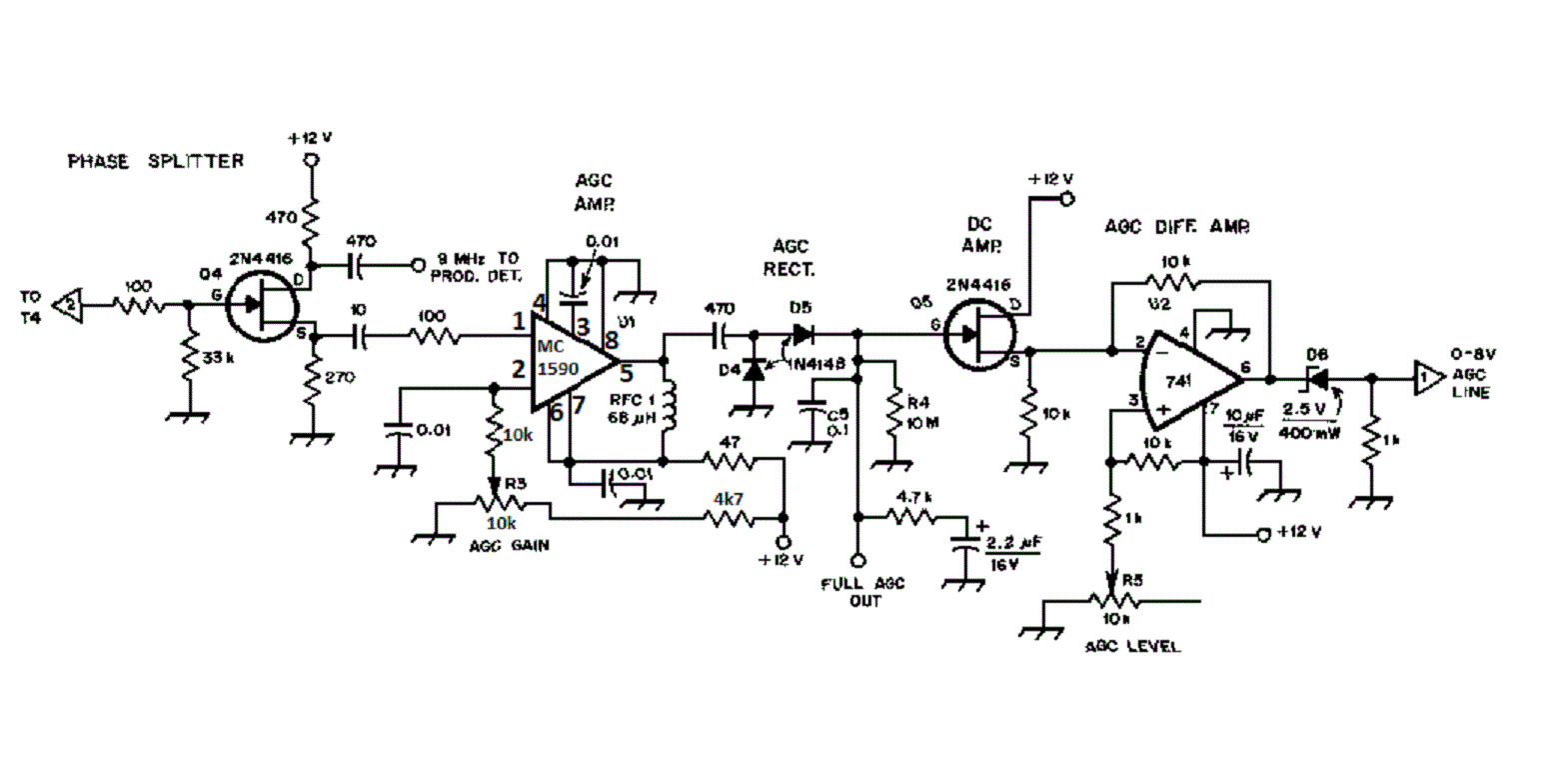

Stare ale bardzo przemyślane i z sensem według mnie bije większość nowszych rozwiązań, w sumie to samo różni się jednak nieco opisem
http://www.mydarc.de/dc4ku/ZF.pdf
http://www.mydarc.de/dc4ku/Dynamischer_Z...aerker.pdf
A w załączniku są uwagi o tym wzmacniaczu co mówiłeś.
Oczywiście tłumik jeśli jest umiejscowiony np. na wejściu wzmacniacza podnosi szumy o wartość tłumienia (+szumy własne -niewielkie) ale przecież ważny jest stosunek sygnał szum a ten przy niskich tłumieniach tłumika (dużym wzmocnieniu if będzie duży a jak jest sygnał silny to nie wadzi). Nie bój się tłumika pin bo to najlepsze rozwiązanie użyj tylko diod bap64 (bar64) one bardzo szybko tracą właściwości prostownicze (przy niskich częstotliwościach). Jest szereg bardzo dobrych if na tranzystorach które według mnie są lepsze od W7ZOI jak dasz e-maila podeślę dalsze przykłady. Zauważ też że szumy tranzystora dwubramkowego zależą też od napięcia bramki 2 (regulującej wzmocnienie).

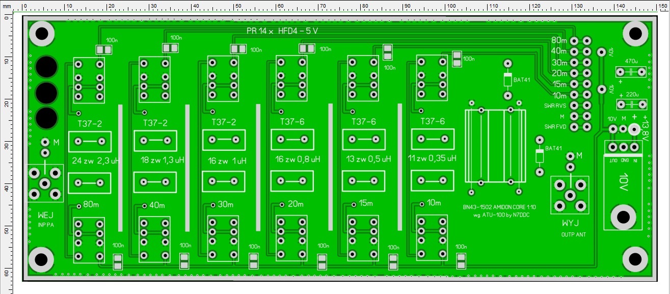

SP9HLZ Offline
Liczba postów: 14
Dołączył: 15-08-2010

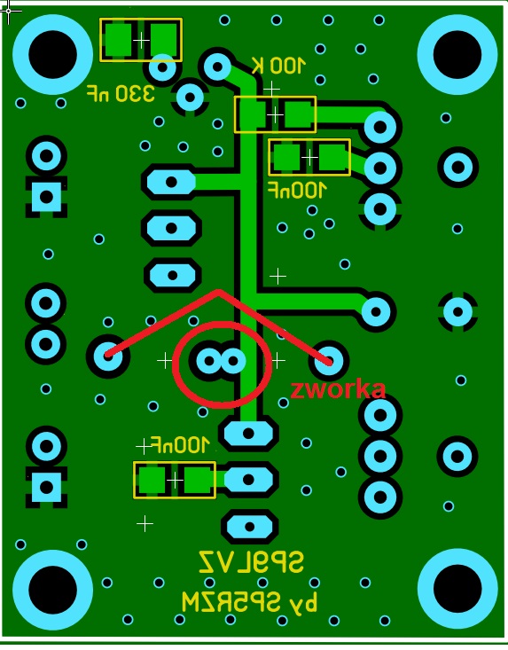

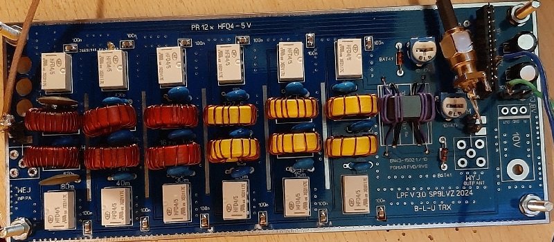

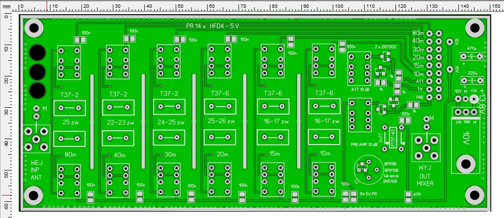

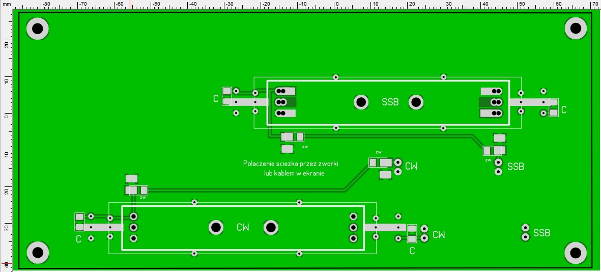

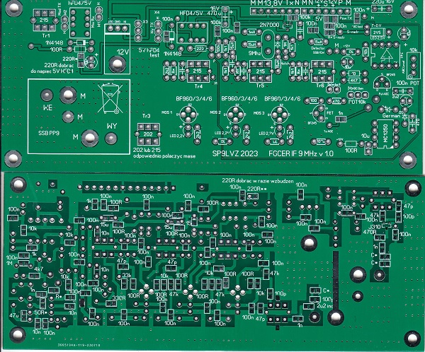

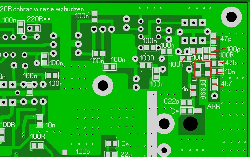

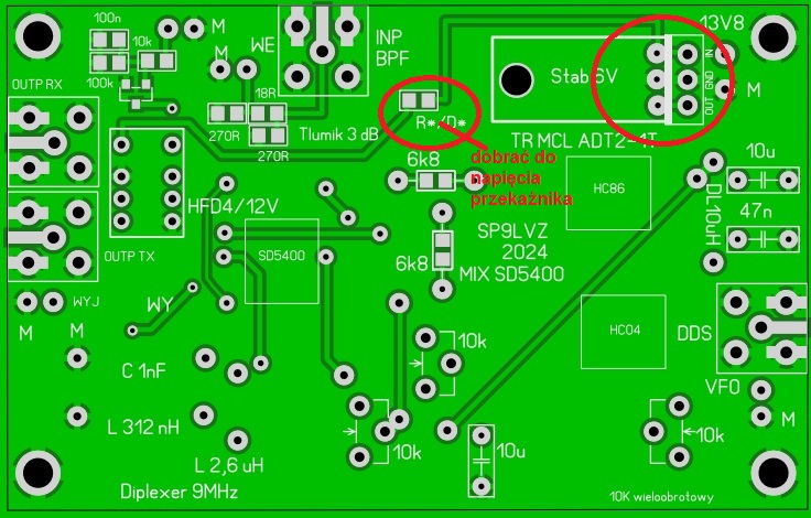

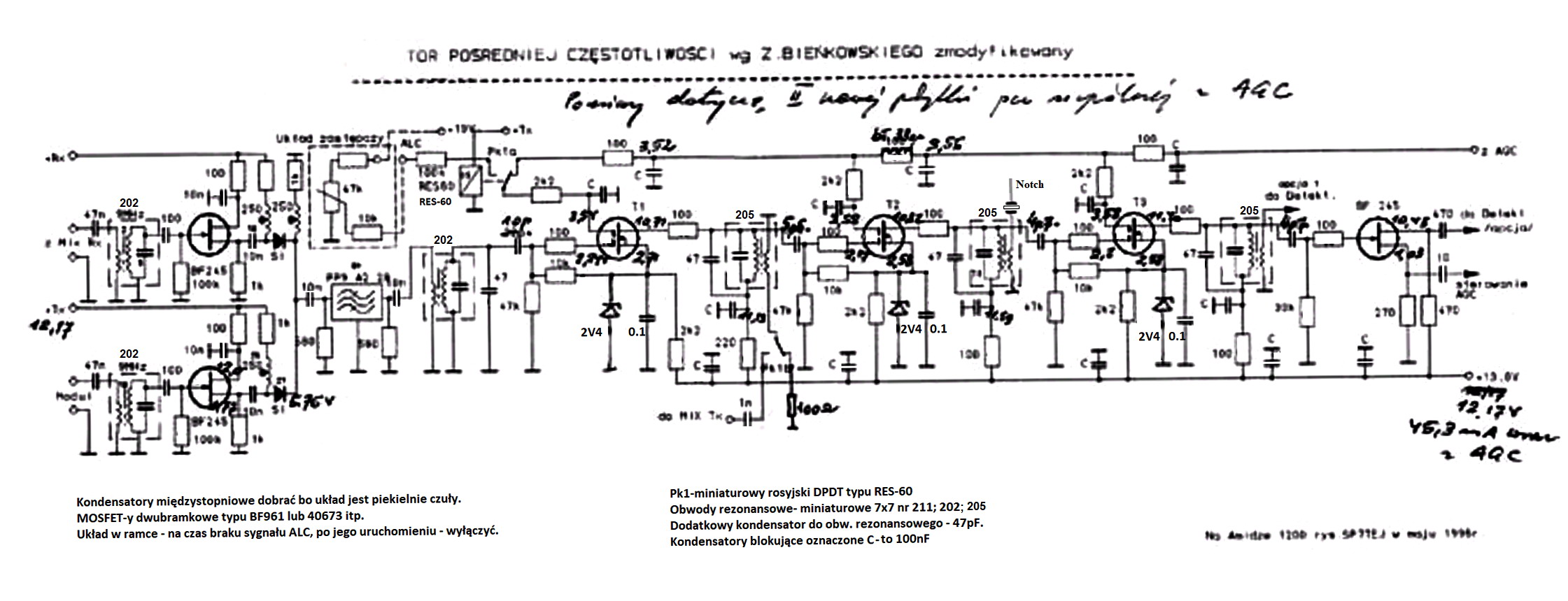

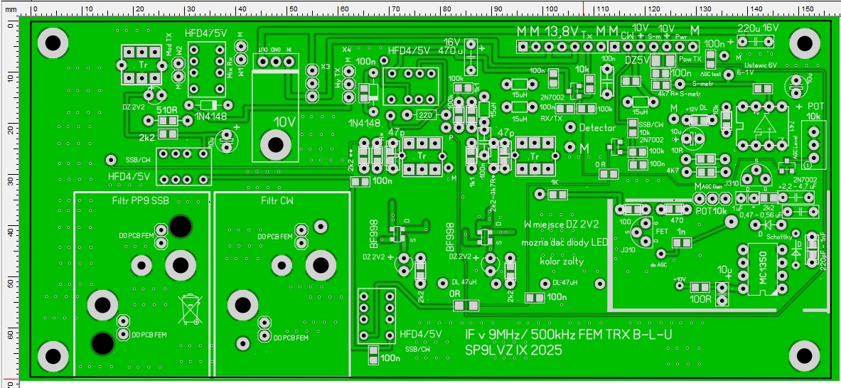

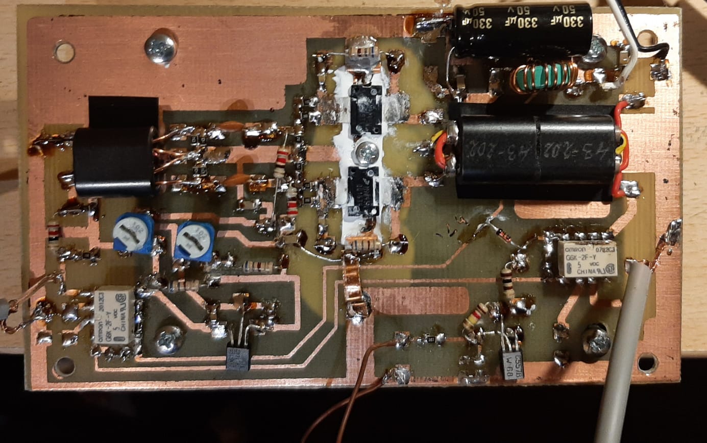

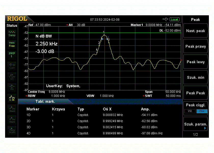

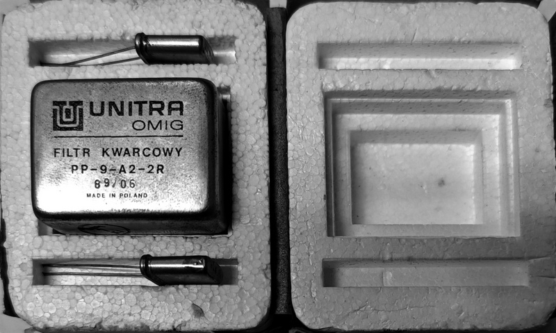

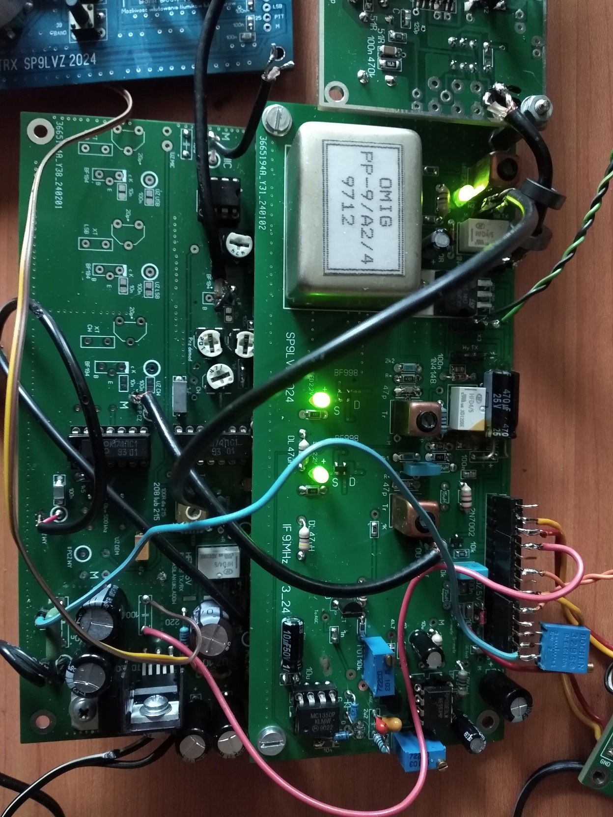

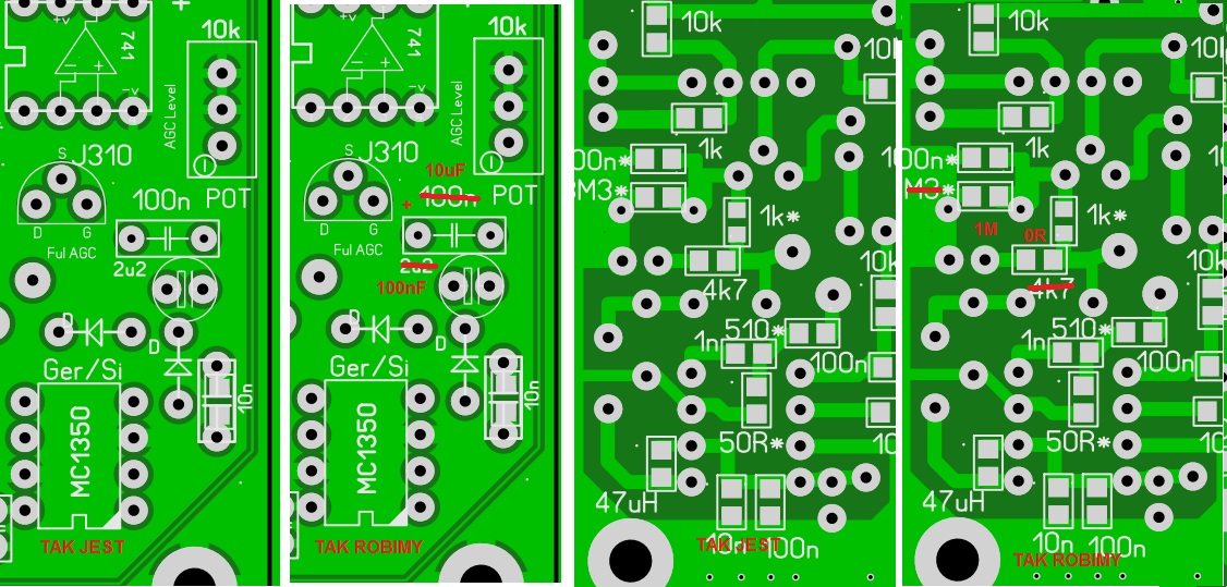

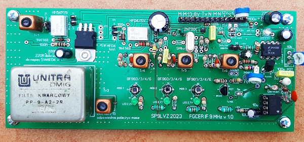

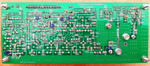

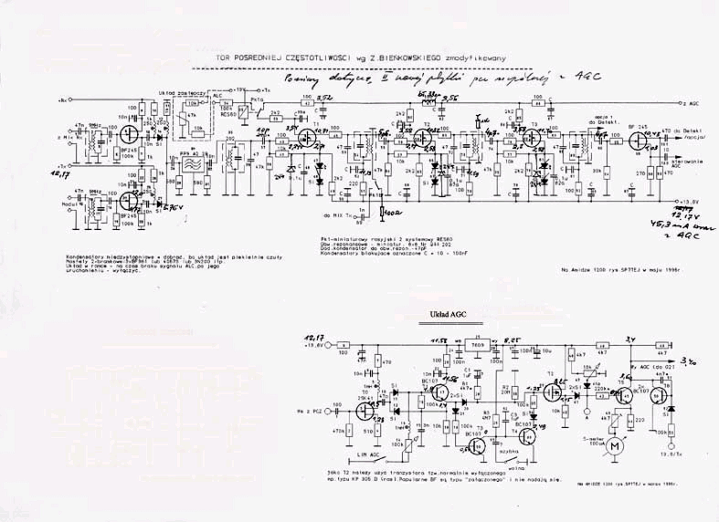

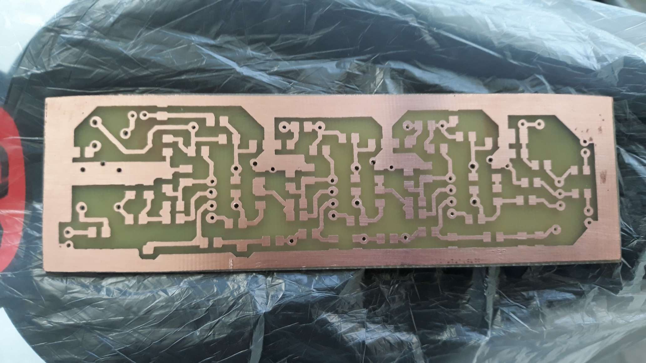

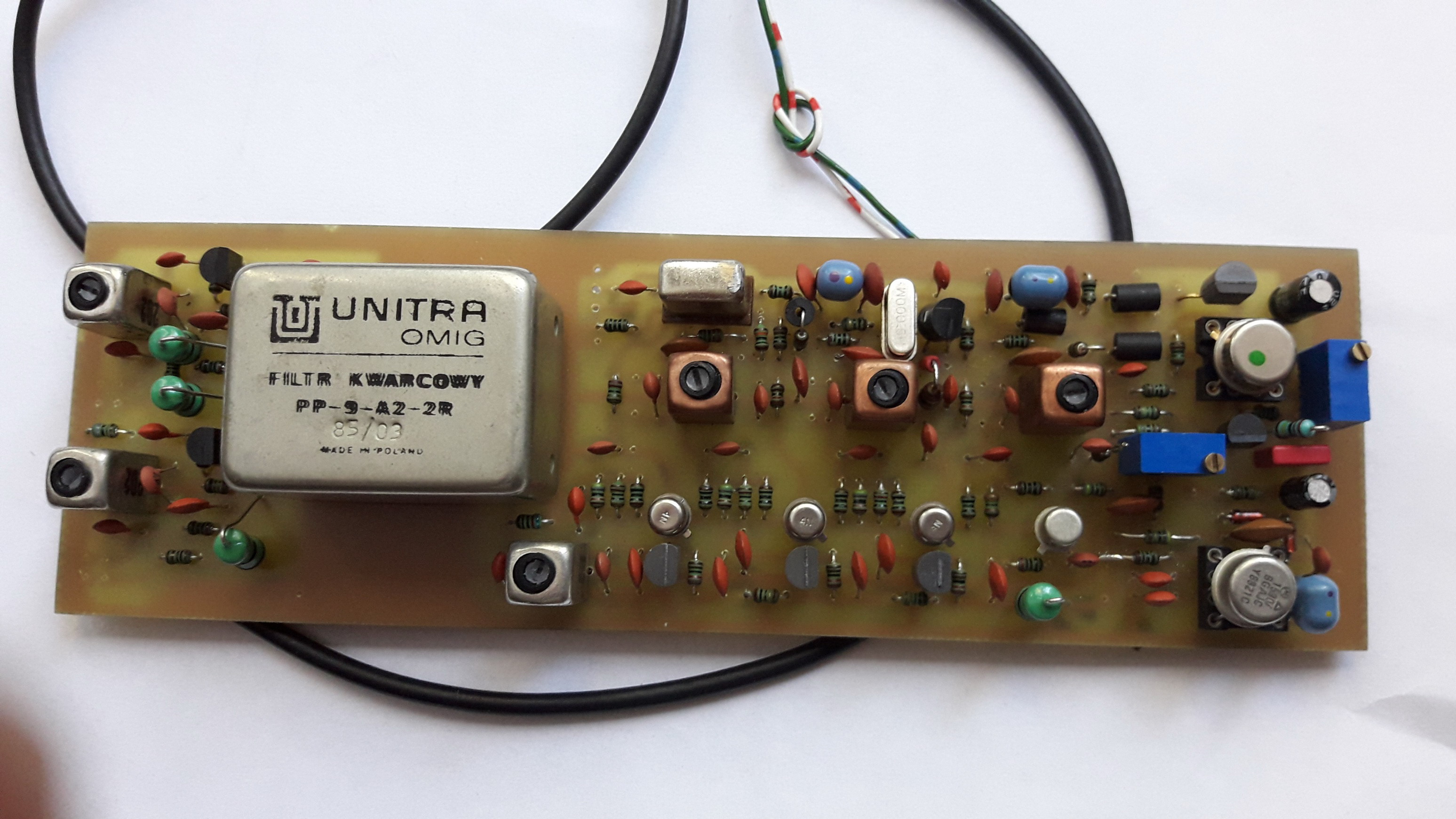

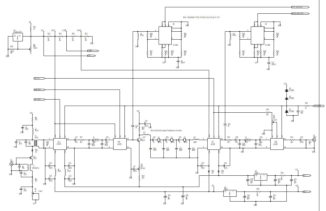

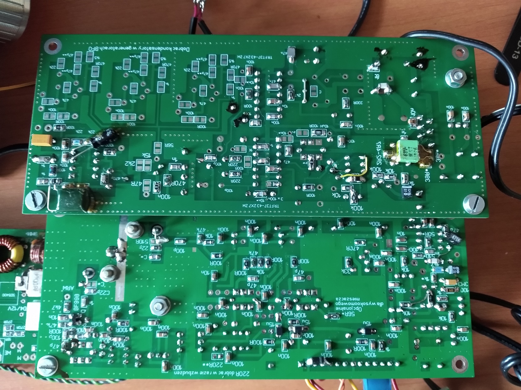

Jestem na etapie montowania płytki w/g F6CER trochę zmodyfikowanej. Materiał otrzymałem od kolegi Marcina SQ8LUU i też trochę zmodyfikowałem...
Dla tych co zechcą poeksperymentować poniżej materiały na których oparłem pcb.
Podczas montażu znalazłem niedoróbkę, brak dławika i rezystora w przełączniku diodowym.
.lay6  IF Bieńkowskiego - pcb ver-2 z notch.lay6 (Rozmiar: 277.11 KB / Pobrań: 917) İmage İmage İmage

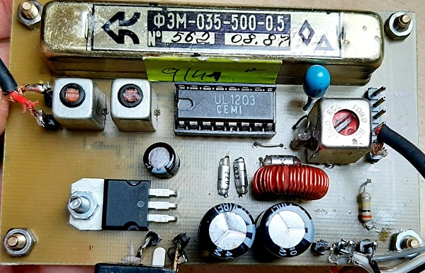

W książce "Pasmo 50 MHz' jest opracowanie transcivera 50 MHz według ON1KWV i tam jest modyfkacja tej pośredniej na 10,7 MHz. Ja przerobiłem tę pośrednia na 9 MHz i nawet pracowała jako moduł ale sam układ ARW w tym modelu według mnie wymaga szczególnej uwagi. Teraz ten sam układ "przeflancowuję na 128 kHz w celu skojarzenia go z filtrem SSB od R-140. Sam jestem ciekaw co wyjdzie. Ale Proszę zwrócić uwagę na Trx 50 MHz ON 1KWV. Pośrednia jak najbardziej adekwatna! Cool

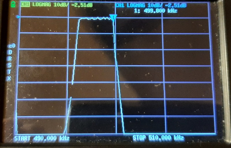

SP9FYS Offline
Liczba postów: 306
Dołączył: 12-12-2009

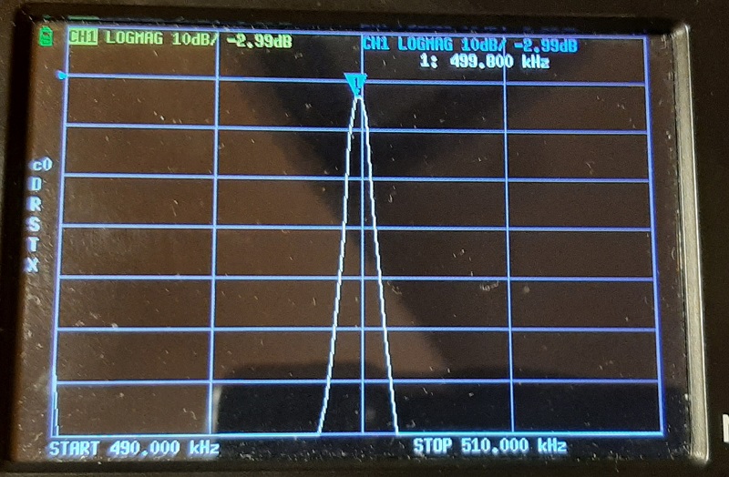

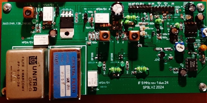

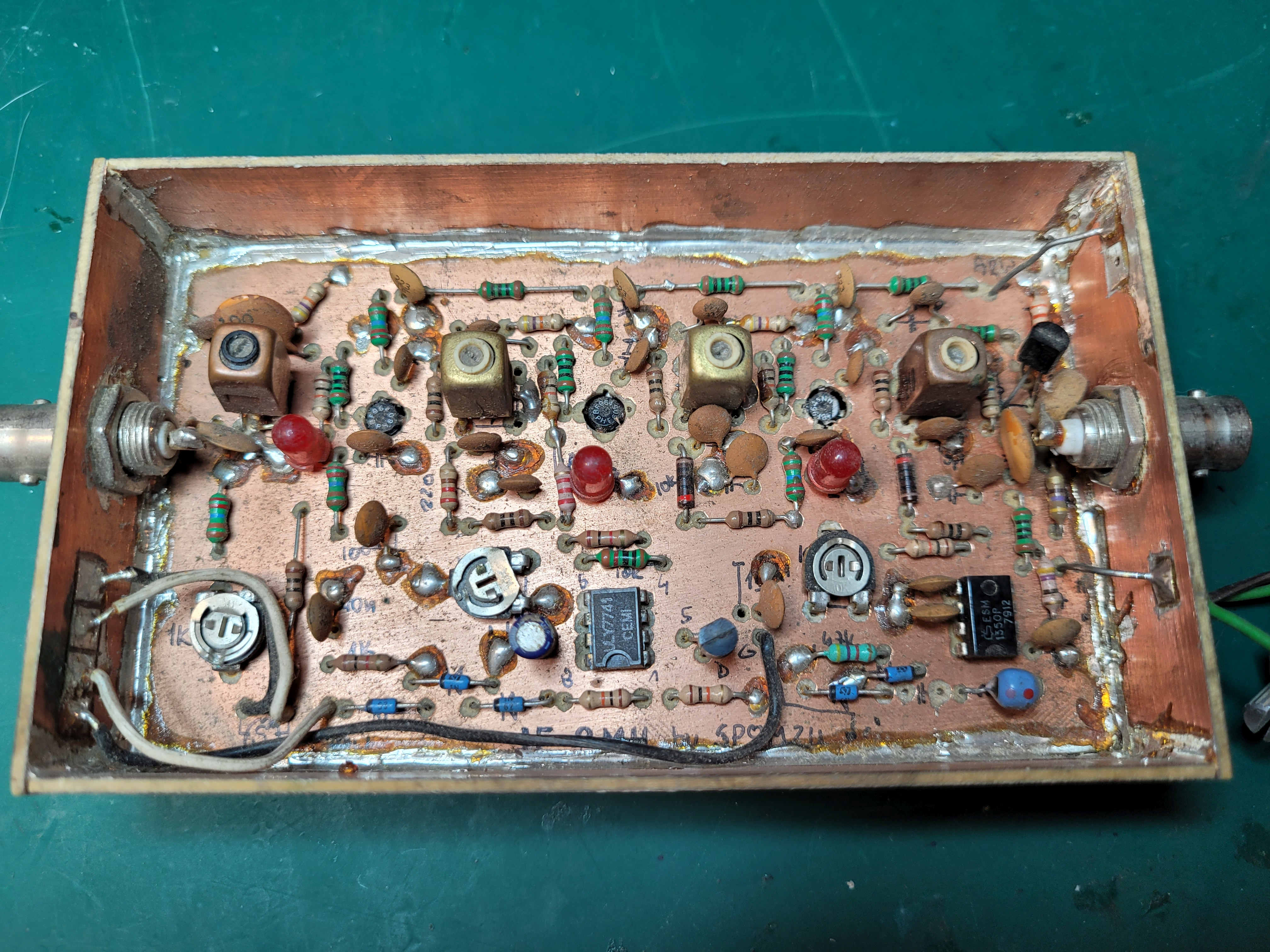

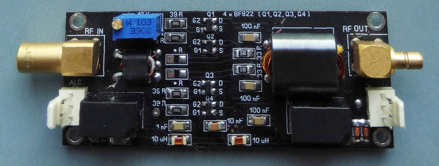

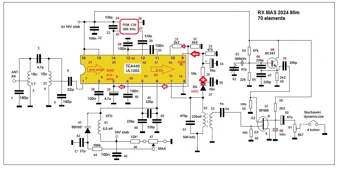

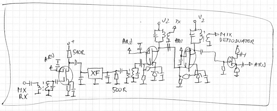

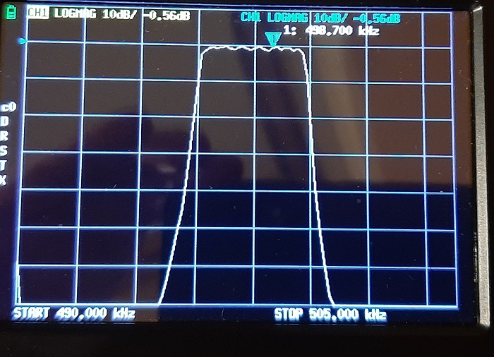

Mam nie przetestowanyjeszcze projekt hy-cas na 500kHz. Płytka dwustronna. Na niej 3-stopniowy wzmacniacz z automatyka, filtr szumowy, produkt detektor i dolączany alternatywnie wzmacniacz wstępny m.cz.
Udostępnię po poprawieniu blędów i niedoróbek, mam nadzieję wkrótce.
Wyglądać pewnie będzie tak:
R.
(Ten post był ostatnio modyfikowany: 10-09-2020 0:36 przez SP9FYS.)
