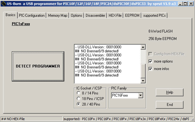

Programator działał bardzo dobrze winxp. Nie chce pracować pod win7. Jest na to jakiś sposób?

Marek. Program jako taki uruchamia się czy to poprzez kliknięcie na ikonę, jak też z poziomu administratora. Problem jest w tym, że system nie widzi programatora.
Szukałem sterownika do win7 ale nie znalazłem. Być może takiego nawet nie ma.

Sprawdziłem u siebie. Mam komunikat, żeby uruchomić w trybie zgodności. Przy instalacji w win8 musiałem tylko wyłączyć to automatyczne podpisywanie sterowników i ruszył na paczce pobranej ze strony autora projektu.
Kuba SQ7OVV uruchamiał go na win7 i na XP.
Zaraz po podłączeniu na chwilkę zapalają się obie diody i gasną. Jak uruchamiam w trybie zgodności to świeci się cały czas ta od zasilania.
Rozumiem, że procek się zaprogramował bez problemów itd.
Sterowniki są w systemie prawidłowo zainstalowane.

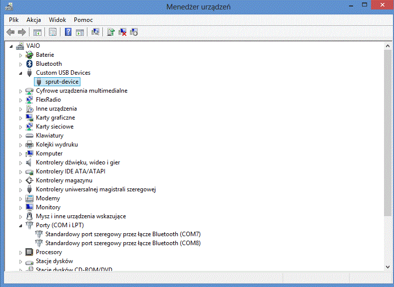

Sterownik ma w opisie 2k_xp_vista.
Ja jedynie musiałem wyłączyć podpisywanie sterowników.
A teraz uruchamiam jako administrator i śmiga aż miło.
Czy tak samo przedstawia Ci się w menadżerze urządzeń jak na moim zrzucie ekranu?
W załączniku driver, który ja instalowałem.

Czy tak samo? ... no nie do końca. İmage
06-12-2014 20:21

No faktycznie jest drobna różnica.
