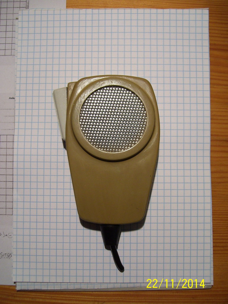

SP3FEC Offline
Liczba postów: 62
Dołączył: 11-12-2011
RE: Mikrofon na W66
İmage Takie coś może być?

SP3SUZ Offline
Liczba postów: 498
Dołączył: 30-09-2013
RE: Mikrofon na W66
(22-11-2014 1:25)SP3FEC napisał(a):  Takie coś może być?
To "coś" to się nazywa "mikrofon 01-35" według Radmora. Naprawde solidna konstrukcja Cool Rolleyes
