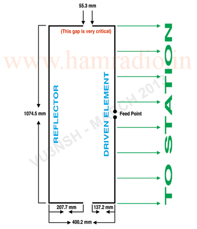

Znalazłem uzupełnienie do anteny aktywnej. Nasz Kolega z Indii przeliczył moxona na częstotliwość 100 MHz i uzyskał zysk 9 dB. Jak doda się jeszcze ten wzmacniacz w puszce to pownno być TO co należy. https://translate.google.pl/translate?
hl=pl&sl=en&u=http://www.hamradio.in/&prev=search
Tu jest ten link. http://www.hamradio.in/circuits/moxon_fm.php
Zastanawiam sie czy po dodaniu wzmacniacza od siatki odbiorę np. stacje z Anglii lub Irlandii. Skoro na dolnym UKF odbieram czasmi stacje z Rosji czy Ukrainy...
