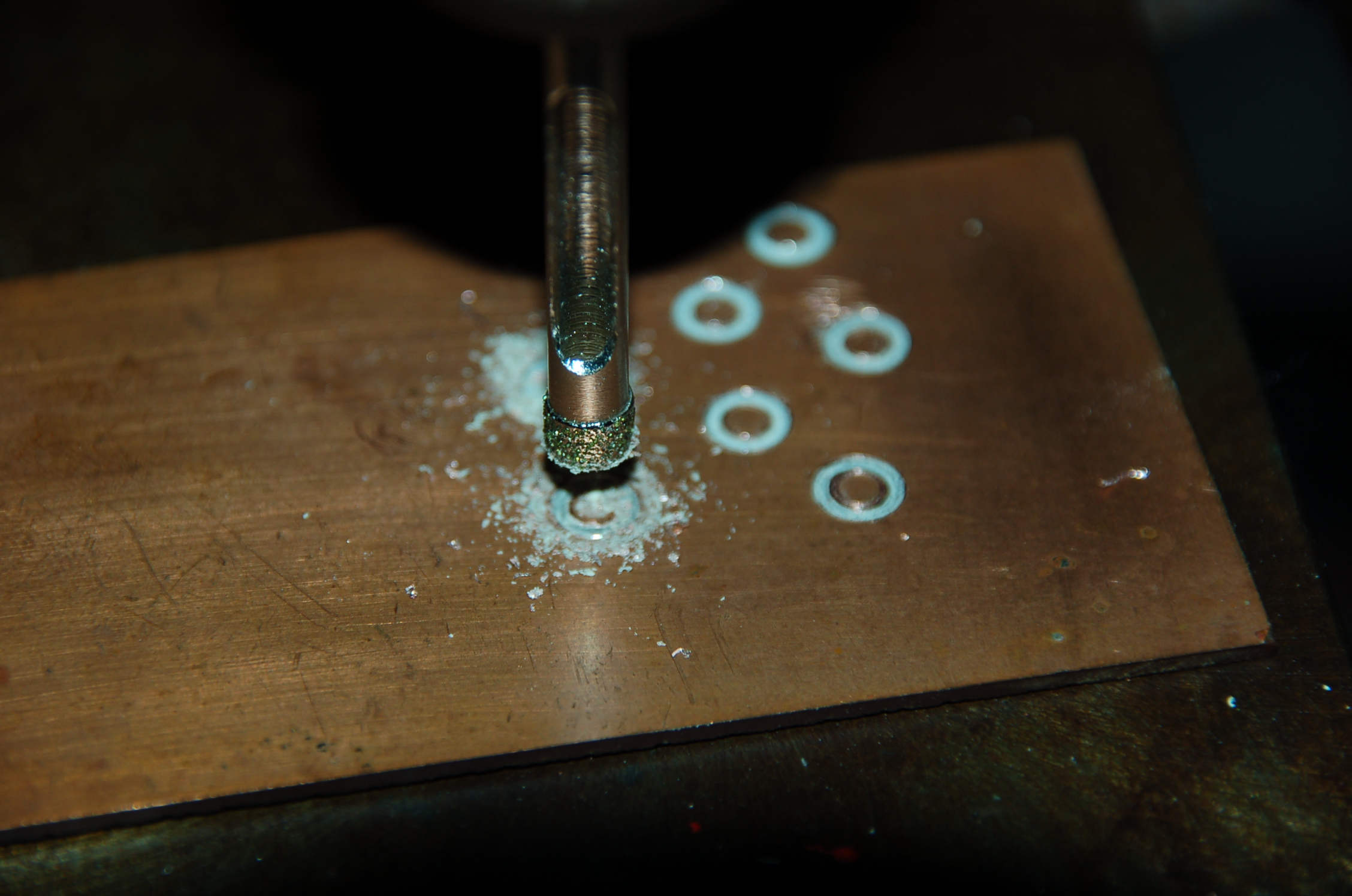

W związku z tym że konstrukcyjnie tkwię w epoce elementów przewlekanych, a stacja lutownicza to zakup ostatnich kilku tygodni, szukałem takiej metody dzięki której mógłbym konstruować łatwo i przyjemnie a zarazem zostawiać urządzenia po zrobieniu już do użytku. Czyli musi być to łatwe w robieniu, intuicyjne, a zarazem stabilne i w pewnym stopniu estetyczne. Te założenia spełnia kilka sposobów na przykład kółka w laminacie wycinane frezem czy małe pola lutownicze naklejane "kropelką" czy też wycinanie frezem za pomocą dremelka..

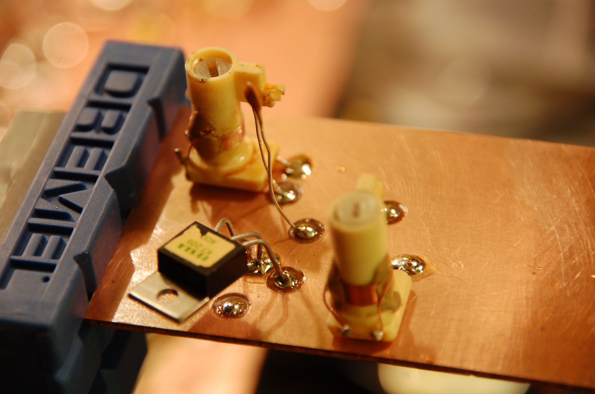

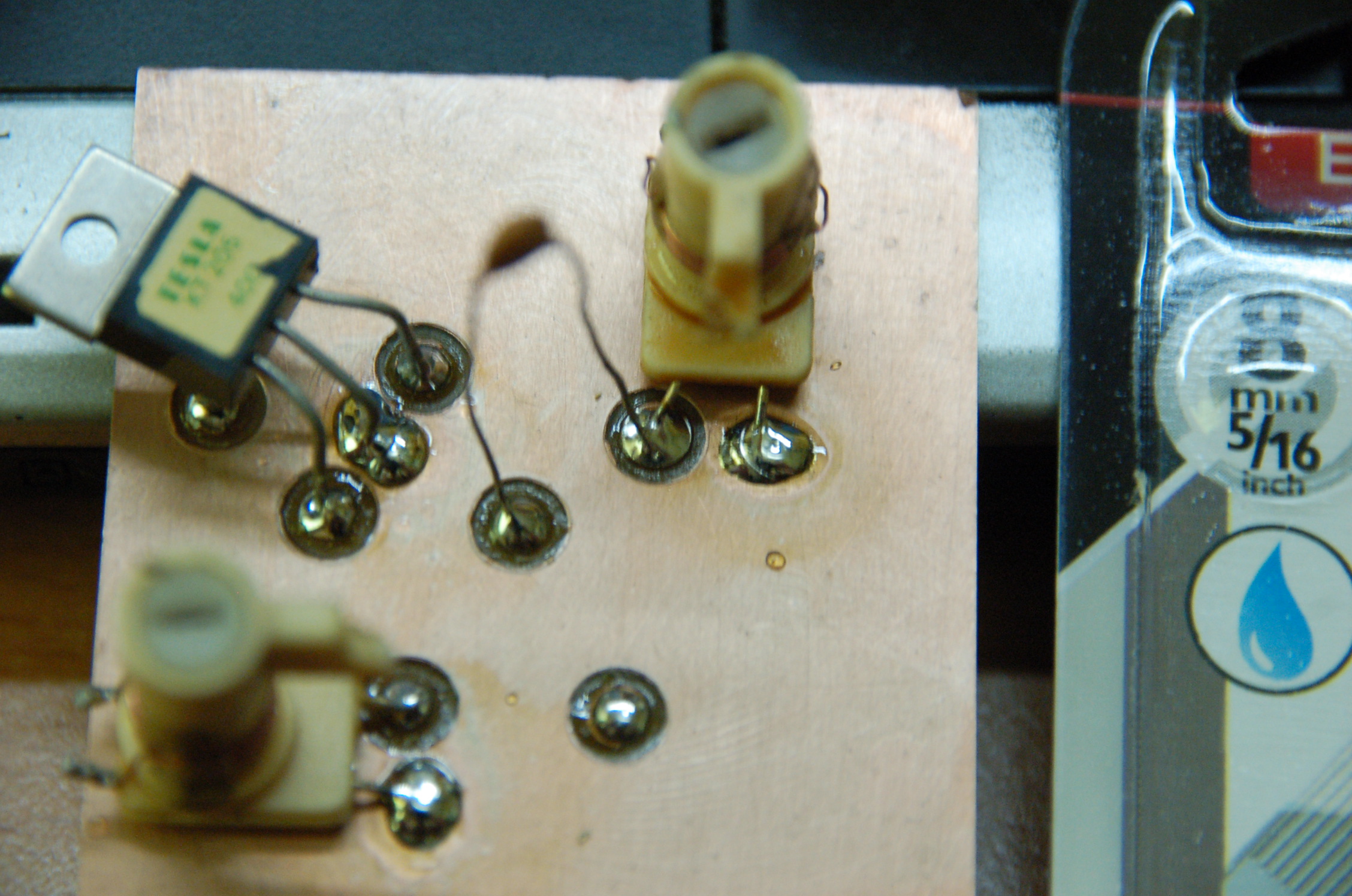

Ostatnio dopiero znalazłem dobre rozwiązanie! Frez do ceramiki za 20 PLN. Procedura jest taka: na płytce rysuję części i pola lutownicze tak jak to będzie w naturze. oznaczam je np. czerwonymi kropkami Trzeba pomyśleć jak np. umieścić scalaki bo można 4 pola w rogach, i przylutować go odwrotnie a elementy w powietrzu. Tak można lutować przekaźniki, potencjometry, itp.

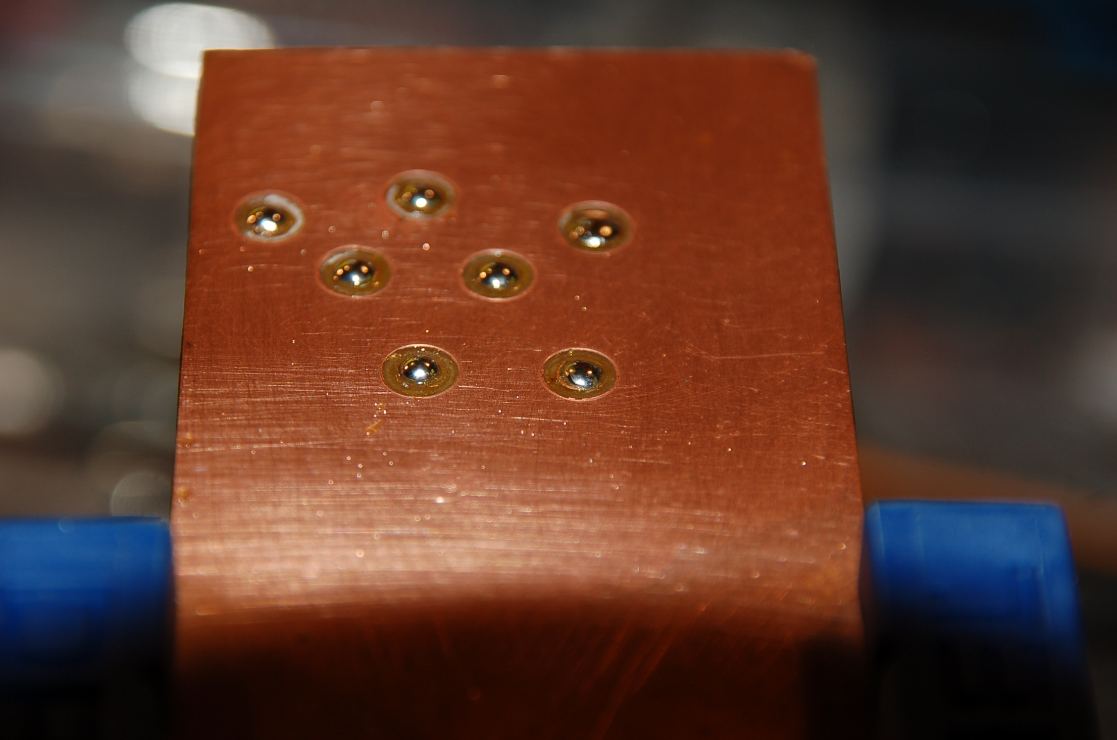

Potem montujemy frez w wiertarce kolumnowej a płytkę kładziemy na kawałku skóry, plastiku, gumowej pianki. Na wolnych obrotach dociskamy i mamy pole lutownicze. Plusem jest to że zarówno pole lutownicze jak i płytka MAJĄ PODNIESIONE BRZEGI przez co "rozlanie" cyny jest niemal niemożliwe.
potem czyścimy płytkę CIF-em potem kalafonia w spirytusie, potem lutujemy.
Tę płytkę zrobiłem w celach instruktażowych. Jeśli mamy płytkę dwustronną to mamy genialny ekran lub na odwrocie możemy zrobić drugie urządzenie np. zasilacz.

kupiłem to w Bricomanie (to taka Castorama dla ludzi mało zamożnych) Ten piewszy ma średnicę 6mm a robi pole 5,7 - 6 mm a pole miedzi ma 4mm. czyli masz pole 4mm otoczone 1 mm obwódką. Ideał. Z tym że musisz mieć wiertarkę na statywie..
Wręku się nie da.
Dziś kupiłem 8mm. do montowania kabli, większych elementów, podstawek lampowych.

Ja tu widzę problem... nie da się zrobić pola bez kolumnowej wiertarki i porządnego przytrzymania płytki - w przeciwnym wypadku nie da się nawiercić - trzeba wcześniej przewidzieć pola lutownicze - chyba że nawiercać płytkę z częściowo wlutowanymi elementami (wibracja ... odskakujący frez niszczy wszystko co napotka). O wiele praktyczniejsze jest naciąć z cienkiego laminatu nożycami do blachy kwadraciki (prostokąty - przy większej ilości nóżek) i cyjanoakryl. Kwadracik można zawsze odłupać, przesunąć - gdy czegoś się nie przewidzi.

Fakt że trzeba przewidzieć to i owo, i druga rzecz że trzeba mieć wiertarkę kolumnową no ale wielu z nas ma. Pola robi się bardzo spokojnie, nakręcę filmik. Nie ma żadnego szarpania, wibracji, nic. Jest chwila szumu (sekunda) i nowe pole.
Ta technologia jest tania i bardzo szybka estetyczna i dobra, choć z pewnymi ograniczeniami. Naklejanie kwadracików jest fajne acz pracochłonne i jest dobrą technologią uzupełniającą podobnie jak frezowanie pól dremelkiem.
