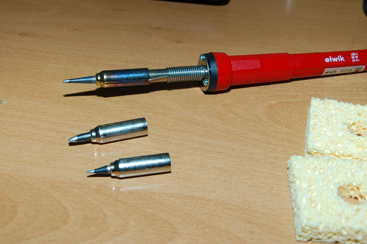

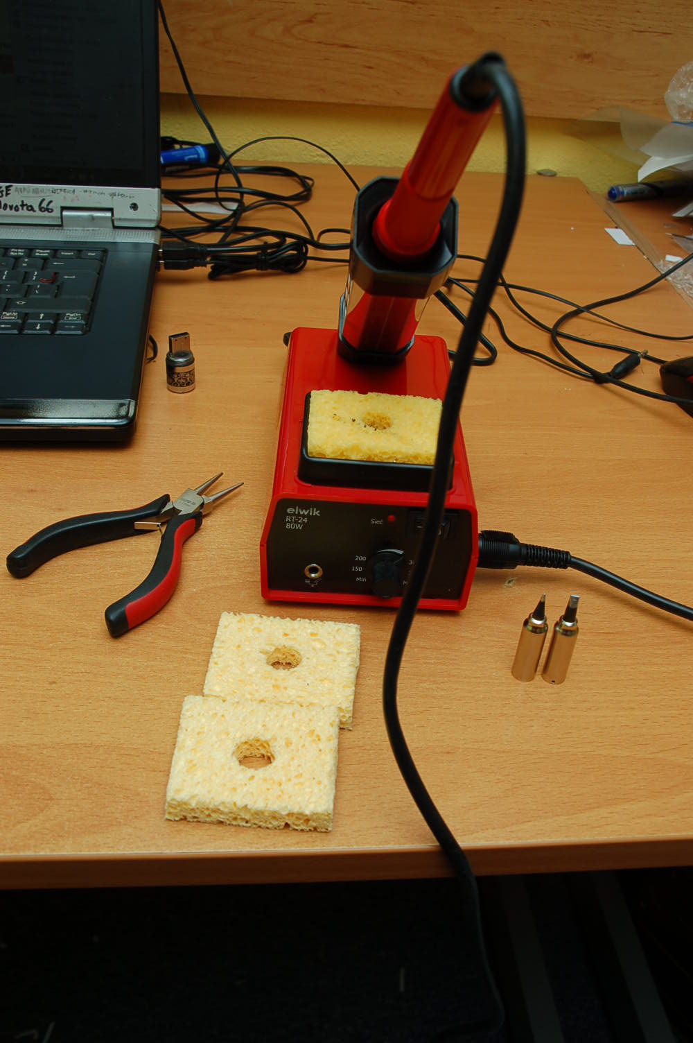

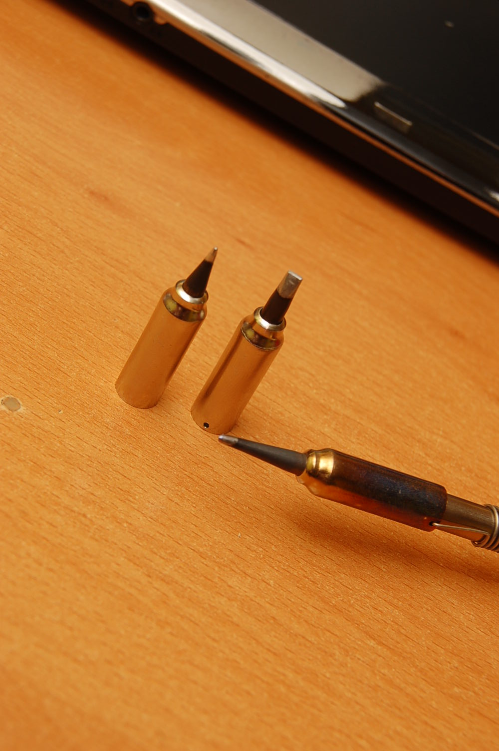

No więc tak. Miałem kupić w poniedziałek w AVT ale miałem rano zlecenie i wracając przejeżdżałem koło Wolumenu, a tam taki starszy pan miał Elwika 80 W w ofercie. Trochę się potargowaliśmy, i kupiłem stację + 2 zapasowe gąbki + 2 groty: krępy śrubokręt i taki cienki skośnie ścięty grot idealny do laminatu - dla mnie podstawowy. Faktura gwarancja. Łącznie facet miał z 12 typów grotów do wyboru ! Groty po 22 PLN , gąbka po 8 PLN.
Pierwsze wrażenie jest doskonałe! Małe zgrabne doskonale wykonane urządzenie, szybko się nagrzewa, pięknie lutuje. Na żer przyniosłem z kosza resztki Jowity i przelutowałem płytki. Szybko sprawnie. Ani razu nie odparzyłem laminatu co było moją bolączką od jakiegoś czasu a kładłem to na karb tego że płytki są z lat 70. Rączka się nie nagrzewa, regulacja działa bardzo precyzyjnie. Dioda mruga w takt nagrzewania. Włącza się na 2 sek. co 5 sek. Jestem zachwycony ale i rozżalony.
Dokładnie! Rozżalony sam na siebie, że nie kupiłem sobie tej stacji 2, 3 5 lat temu! Jak pomyślę ile bym nerwów zaoszczędził.
No ale dobrze, że jest!
Podsumowując: zakup dobry, lutuje się wspaniale, i jeśli stacja będzie trwała będzie super!

Powiedz w ile sekund na ten przykład nagrzewa się do temp. powiedzmy 300 stopni C ? To dość ważny dla mnie parametr.

Od temp. pokojowej do 300 st. 50 sek. Mierzyłem sekundnikiem...
