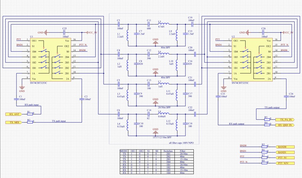

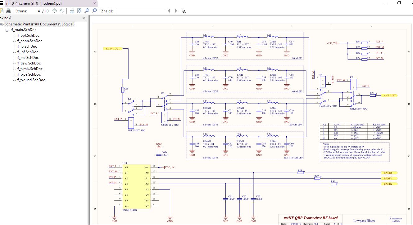

Artur, zgadzam się z tobą. Też wolałbym przenieść tam cały zespół filtrów i przetworników z Tulipana. I tak pewnie trzeba zrobić. Nikt nie powiedział że mamy ich kopiować. Myślę że do firmware'u będzie można wrzucić inne płytki RF lub obsługę innych przetworników.

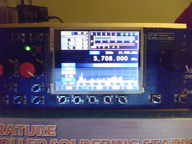

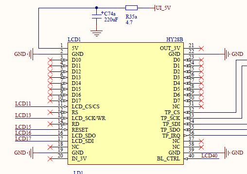

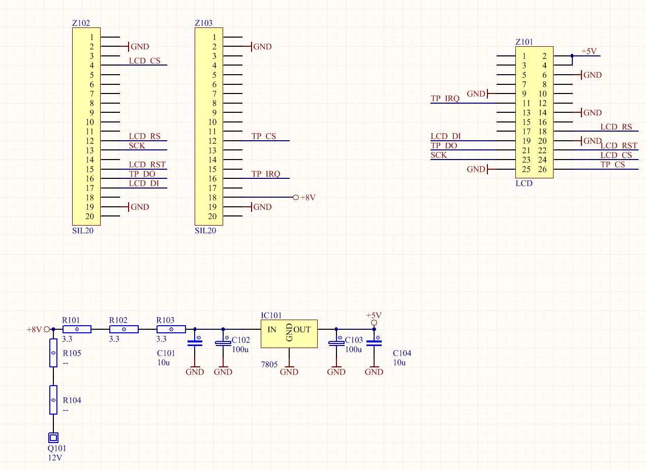

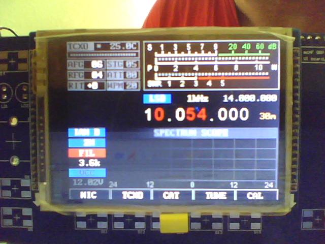

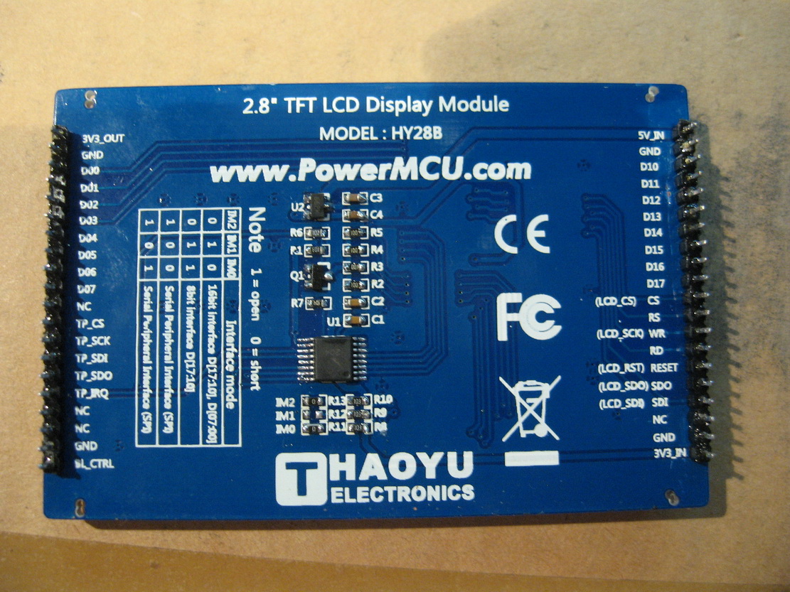

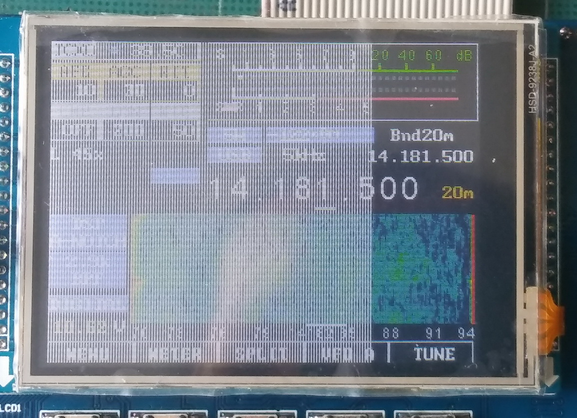

Witaj Sławku,

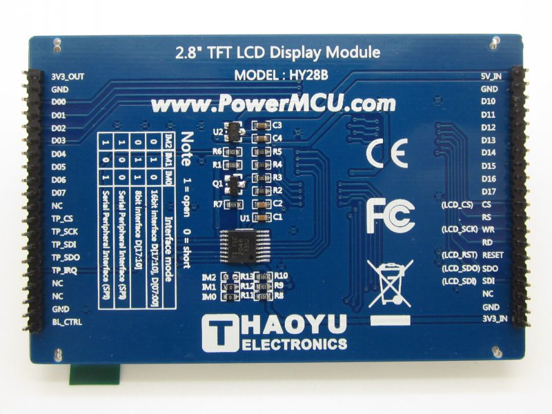

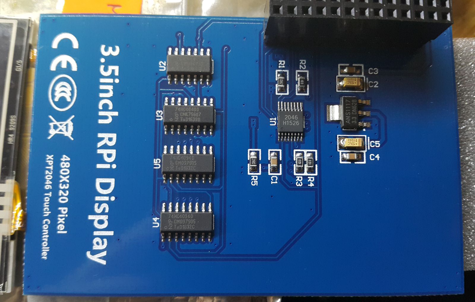

Ja mam taki lcd: http://www.ebay.de/itm/Arduino-TFT-3-95-...2749.l2649
Da się go podłączyć bez zmian do monka?
Wojtek
06-10-2017 12:30

Wojtku daj namiar na pdf'a

SP4EBI Offline
Wojtek
Liczba postów: 300
Dołączył: 27-11-2009
Post: #904
RE: Transceiver wg. M0NKA
Niestety nic więcej niem mam..
Wiem tylko że to ili9488 ... taki sam jak zastosował kolega "Tihen" http://www.cqham.ru/forum/showthread.php...cHF/page20
Wiem że zawracam Ci głowę Slawku... nie przejmuj się moim pytaniem.
pozdrawiam
Wojtek

Post: #905
Wojtek nie ma problemu. Jak mogę to pomogę.

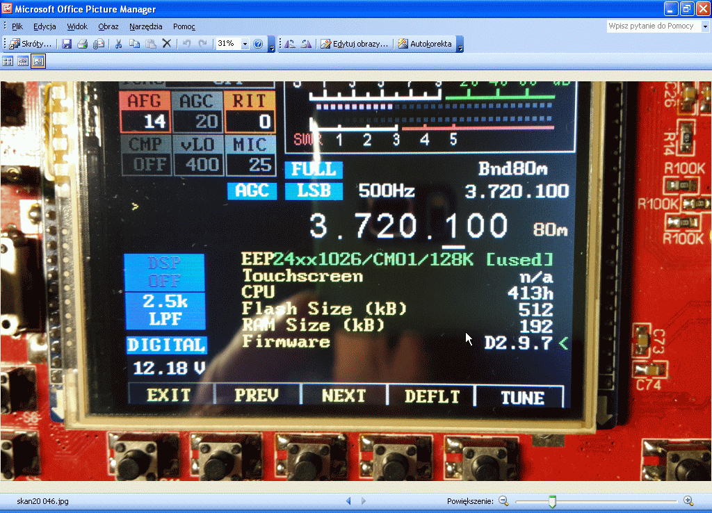

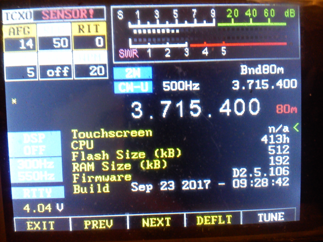

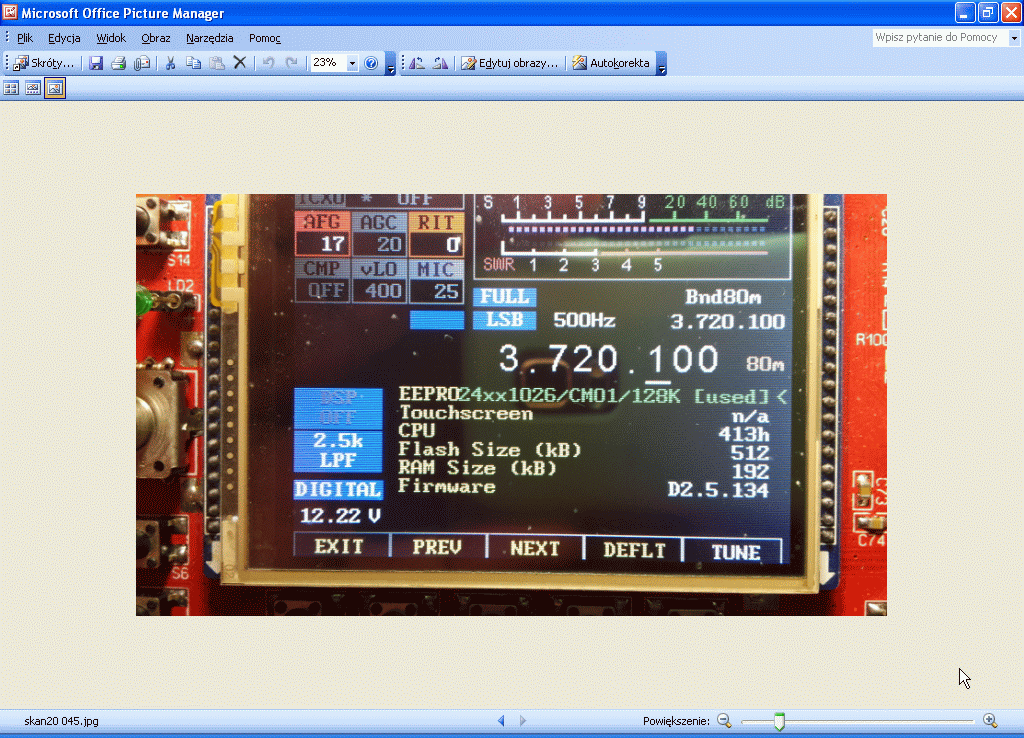

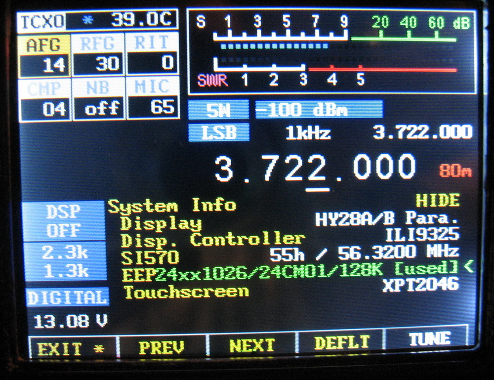

Mam pytanie do czytających ten wątek: ile osób używa mcHF'a z procesorem który ma 512 kb Flash (STM32F407VE lub STM32F405VE)?
Nie pamiętam teraz ale w menu w zakładce System Info też da się to chyba podglądnąć.

SP4EBI Offline
Wojtek
Liczba postów: 300
Post: #906
Dzięki Sławku,

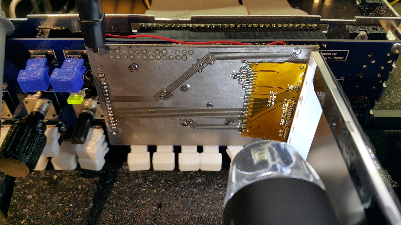

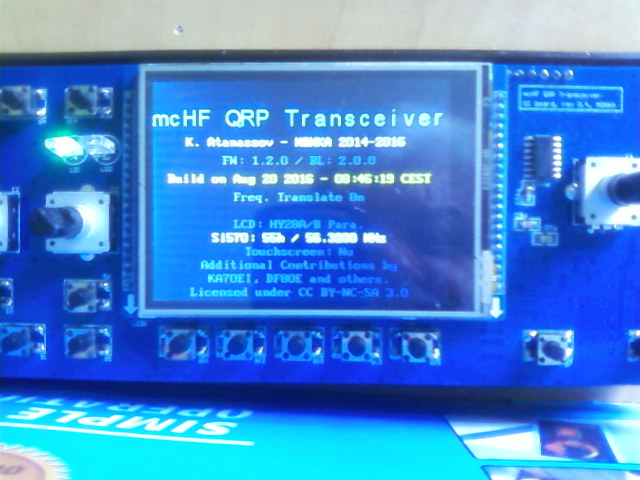

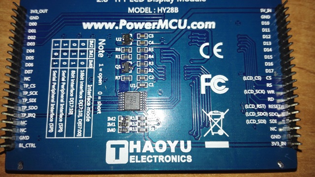

Może dobra fotka coś Ci pomoże?
Wojtek
06-10-2017 14:57

Wojtek spróbuj poszukać do niego pdf, bo inaczej ja bym to musiał zrobić.

Chyba znalazłem.
Zobacz Sławku na tej stronie : http://www.avmarket.eu/wyswietlacz-tft-3...-4323.html
73
Wojtek

SP9BSL Offline
Sławek
Liczba postów: 788
Dołączył: 20-10-2015
Post: #910
Dzięki Piotrze.

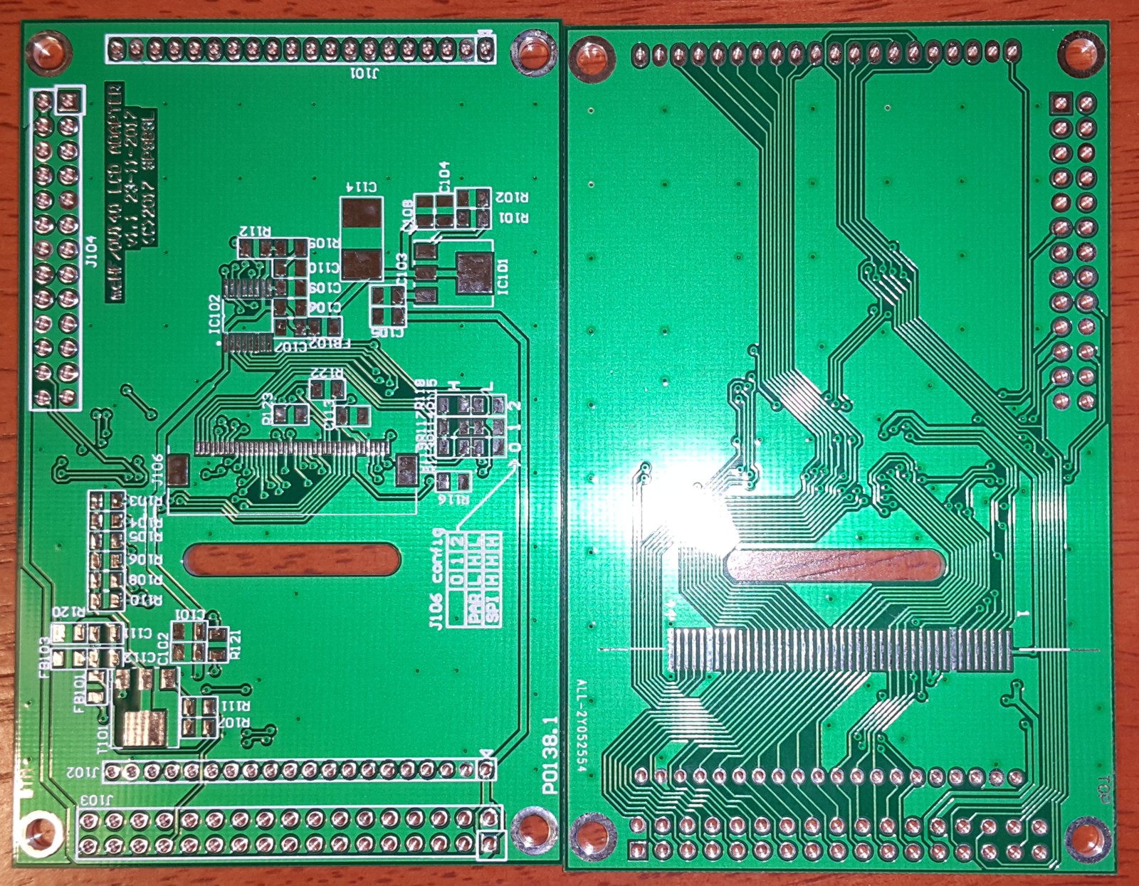

Robimy statystyki do decyzji jakie opcje integrować w której wersji firmware.

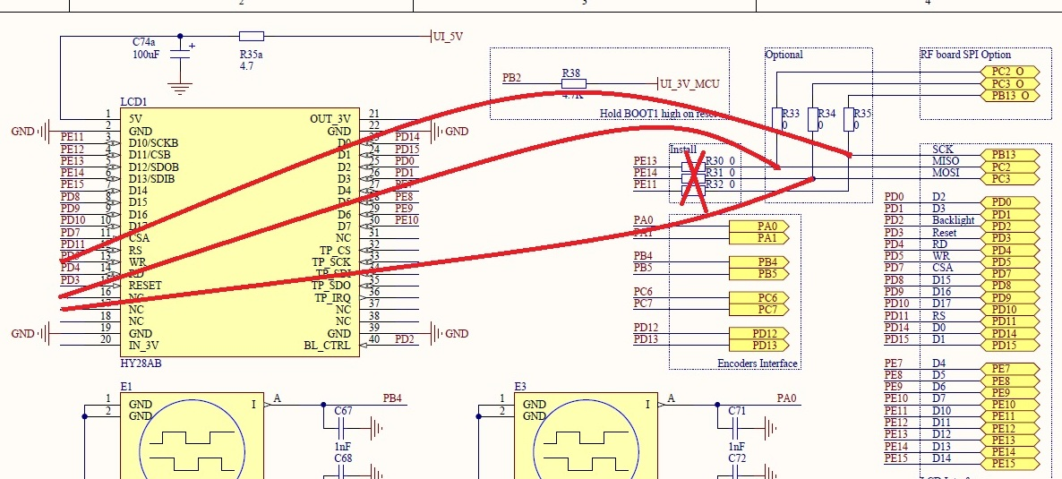

Wojtek, nie będzie działał.
W tej chwili obsłujemy tylko SPI, w trybie równległym pracuje starszy wyświetlacz. Z tego co widzę to ten ma jeszcze magistralę 8 bit. Docelowo na przejściówce będzie obsługa interface równloegłego ale w trybie 16 bitowym.
73 Sławek
