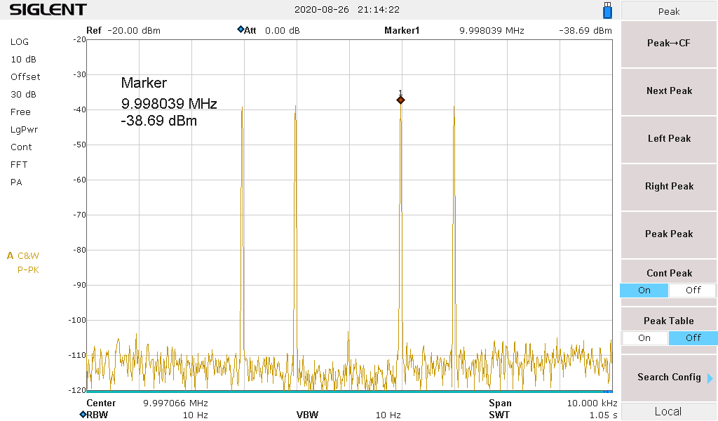

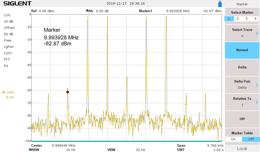

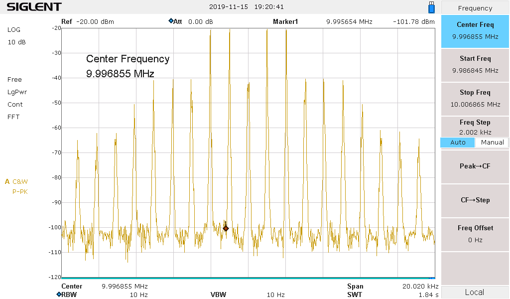

Pastwię się nad modulatorem DSB. Zbudowałem dwa dość czyste generatory m.cz. sinus 1 i 2 kHz s/n ponad 90 dB.
Testy popularnego ne602 dla sygnału dwu-tonowego.
Poziom generatora f.n. 250mv pp częstotliwość około 10 MHz
O ile sygnał mcz nie przekracza 28mv sk 100 pp to wyjście sygnału wygląda tak :
Podnosząc poziom do 200mv pp (60-70mV sk) jest już strasznie źle :
Nadmienię że korzystam tylko z jednego wyjścia, dlatego wytłumienie nośnej jest słabe.

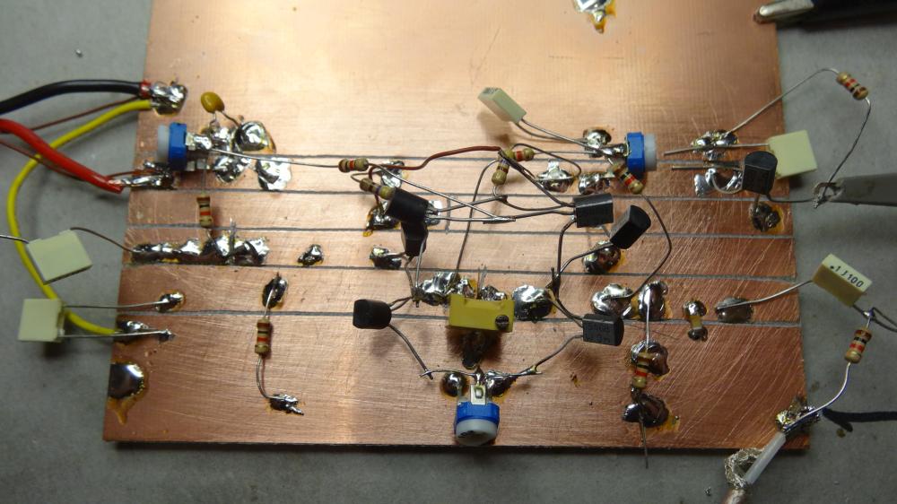

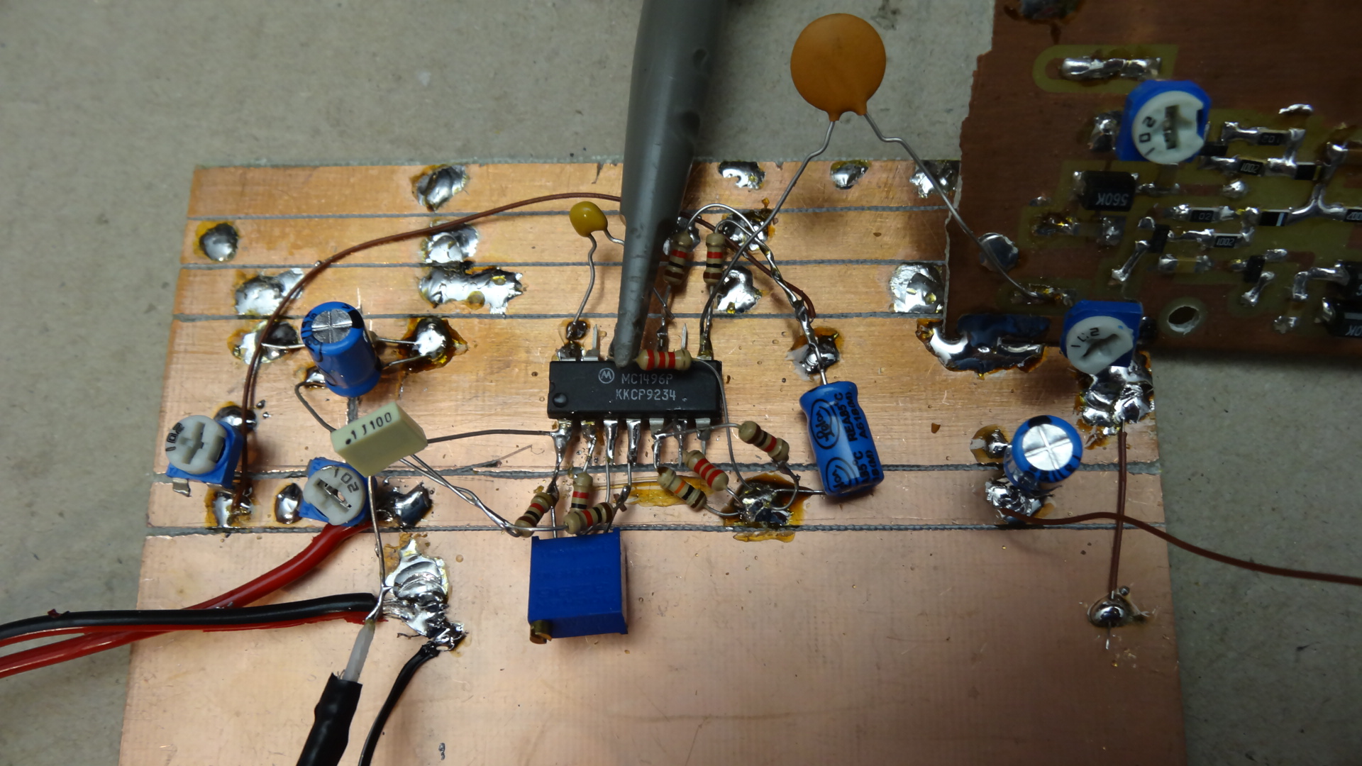

Zbudowałem komórkę gilberta na pająka aby puścić większe wartości prądu
Rezystory kolektorowe 470 Ohm : rezystor emiterowy do masy 180 Ohm

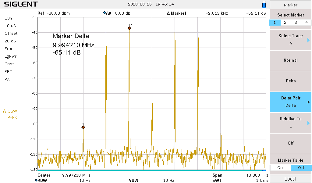

Wzmocnienie słabsze ale widmo dużo lepsze:
Poziom mcz około 20mVsk. GFN 200mVsk
Zwiększony prąd ( mniejsze wartości rezystorów w porównaniu do ne602) dają poprawę dynamiki i IMD w porównaniu do 602.
Jedyny problem to termika która niszczy zrównoważenie. Pozostaje struktura scalona, np 1042 lub mc1496.
Pytanie czy ktoś z was robił podobne pomiary i ma wyniki.
Może są lepsze układy które warto przetestować ?
Testowałem jeszcze Ad831 jako modulator, ale nie da się wystarczająco dobrze wytłumić nośnej, zresztą jest to podane w nocie katalogowej.

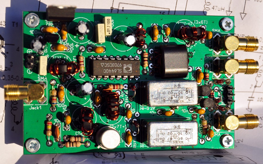

Jest jeszcze do wypróbowania układ SL6440C, który też ma podwyższony prąd komórki Gilberta i dodatkowo jest możliwość regulacji tego prądu.
No i... ...zawsze pozostanie leciwy, ale skuteczny mieszacz diodowy zwykły i w konfiguracji H. Szczególnie ten H uwielbiają Rosjanie, chyba nie przypadkowo.

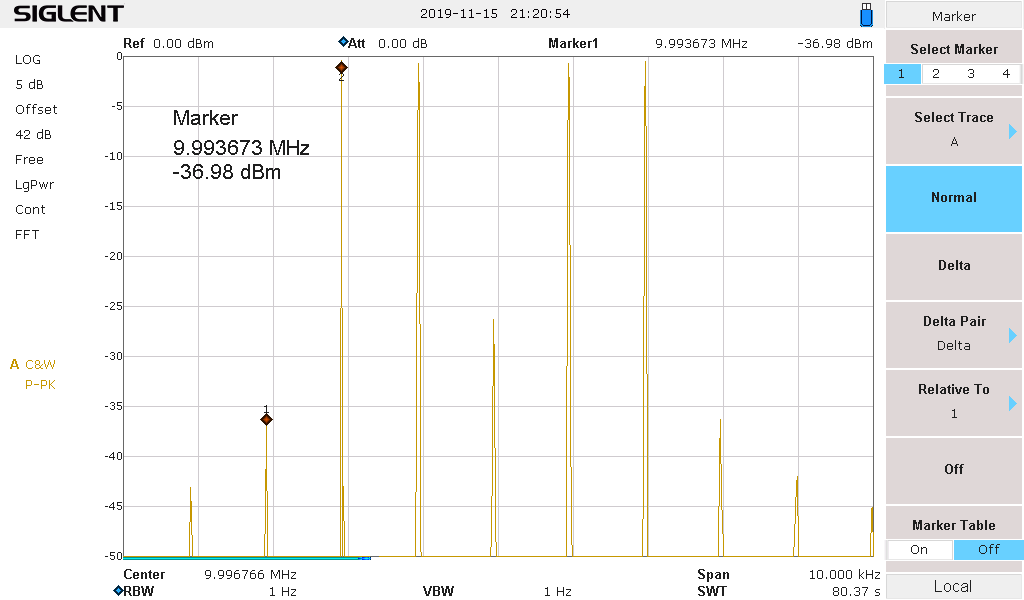

RE: NE612 jako modulator/demodulator w TRX'ach z przemianą
To się w miarę pokrywa z kartą katalogową. Krzywa kompresji "fundamental product" zaczyna zaginać się gdzieś przy -30dBm czyli dla rwej = 1.5kOma da ~ 35mV...

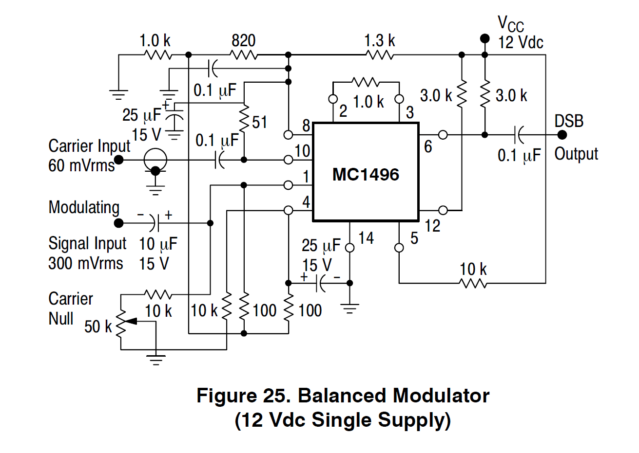

Czy ktoś z Kolegów mierzył ip mieszacza wykonanego na mc1496? Z szybkiej analizy karty katalogowej wynika że nie powinno być duże.

Piotrze wydaje mi się, że nie do końca masz rację, mówimy ciągle o układzie Gilberta a nie o mieszaczach na kluczach. Wszystkie mi znane konstrukcje mieszaczy o dużym ip3 w układzie Gilberta pobierają jednak zdecydowanie więcej prądu a NE602 i wiele innych ma ten parametr bardzo kiepski. Ciekawy tekst w załączniku
