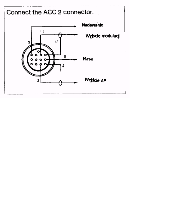

To co znalazłem w manualu polskim.
http://www.elektroda.pl/rtvforum/topic1409595.html
Nie wiem czy to to ?

To są piny gniazda ACC2 z sygnałami akustycznymi. Tobię jest potrzebna rozpiska gniazda AAC1 , gdzie występują sygnały logiczne.
