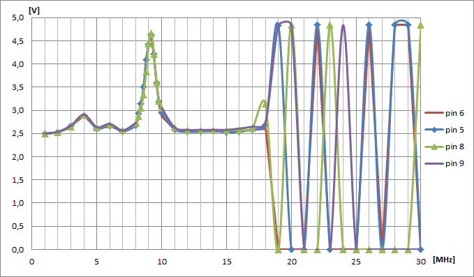

Leszku opisz dokładnie problem a najlepiej podaj napięcia jakie są pinach 5,6,8,9 na pasmach od 10MHz do 30MHz co 5MHz i będzie po problemie ;-). Szybkie technologie to obecnie żaden problem, jak podasz i znajdziemy przyczynę to myślę, że uda się problem dostępności obejść ;-).

Zmierzyłem trochę dokładniej, bo może umknęłoby to co istotne. VFO z si570 cmos, dzielnik na 74LVC74. Co ciekawe znalazłem maksimum na ok. 9,1 MHz, czyli dokładnie na połowie częstotliwości, przy której kończy się cała zabawa (18,2/2). Wcześniej jest małe lokalne maksimum na 4,55 MHz = 18,2/4 i jeszcze jedno zauważalne ok. 6 MHz = 18,2/6. Chętnie je wszystkie usunę Smile

1) za radą Rafała dodałem za si570 przerzutnik na 74LVC74 podający na dzielnik dwa sygnały w przeciwfazie (tak jak np. w Softrock V7) zamiast jednego.
2) na wejście 74LVC74 podałem sygnał bezpośrednio z si570/cmos bez żadnych translatorów itp.
3) zasilanie (5V) do 74LVC74 dałem przez dławik i dodałem dobrane kondensatory odsprzegające - inaczej pojawiały się rezonanse pasożytnicze w paru miejscach.
Co prawda dalej występują zwiększone szumy w zakresie 24-30 MHz, ale odbiornik teraz działa do 67,3 MHz, przy czym ograniczenie to wynika najpewniej z si570, który pracuje tu do prawie 270 MHz, zamiast katalogowych 160 MHz.

Te szumy to było podwzbudzanie przerzutnika przez niewystarczające odsprzężenie zasilania. Przełączyłem pod 3,3 V i teraz działa bez najmniejszych problemów w całym zakresie Rolleyes
