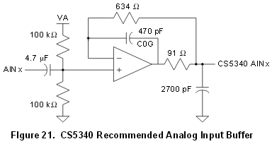

Cześć Panowie i Panie (jeśli są).
Mam pytanie do speców od wzmacniaczy operacyjnych, a wiem że jest tu kilku takich.
Obecnie dążę do tego żeby ogarnąć ADC, DAC i DSP ... a dokładnie jakieś cyfrowe Notch Filterki, LPF, HPF i tym podobne.
Dziergam projekt płytki i nie wiem jaki wzmacniacz wsadzić na bufor wejścia przetwornika CS5340. İmage Przetwornik ten może mieć dynamikę około 100dB i chciałbym wsadzić na bufor wzmacniacz operacyjny który tego nie zepsuje. W nocie katalogowej CS5340 nie napisali (albo przeoczyłem) jaki opamp zalecają.
Napięcie zasilania ma być wzięte prosto z nóżki zasilającej część analogową CS5340 - u mnie to będzie 3,3V. Na razie wstępnie w Eagle'u wkleiłem w schemat TL082 tylko dla tego że taki mam w domu ale sądzę że nie jest on najlepszym wyborem. W ogóle nie wiem jak się zachowa przy 3,3V.
Proszę o podpowiedź.

RE: Jaki opamp na bufor 24-bit ADC ?
Raczej na 3.3V to pójdą tylko nowsze modele, zapewne rail-to-rail. Wszystkie starocie wymagają wyższego napięcia.
