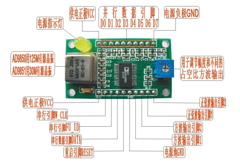

Wpadła mi w ręce taka rzecz http://allegro.pl/ad9850-dds-generator-s...78535.html

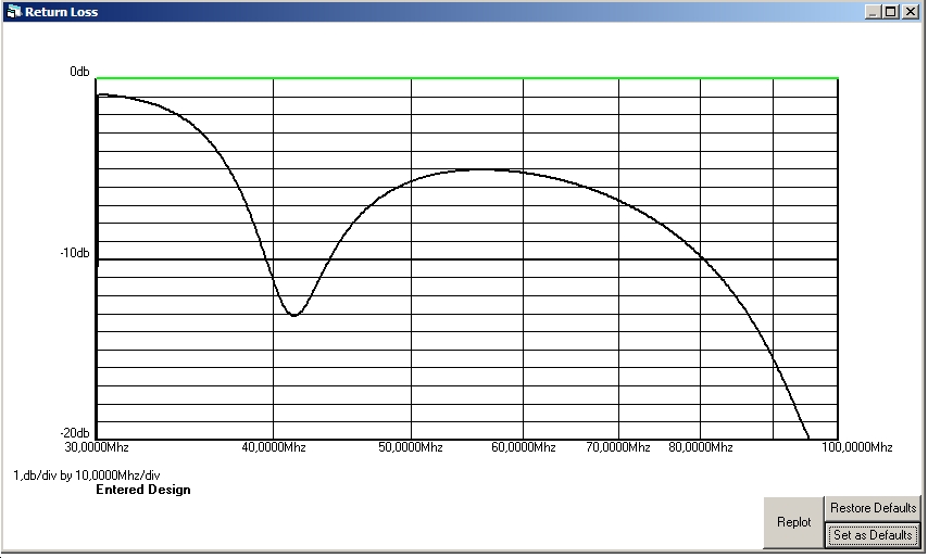

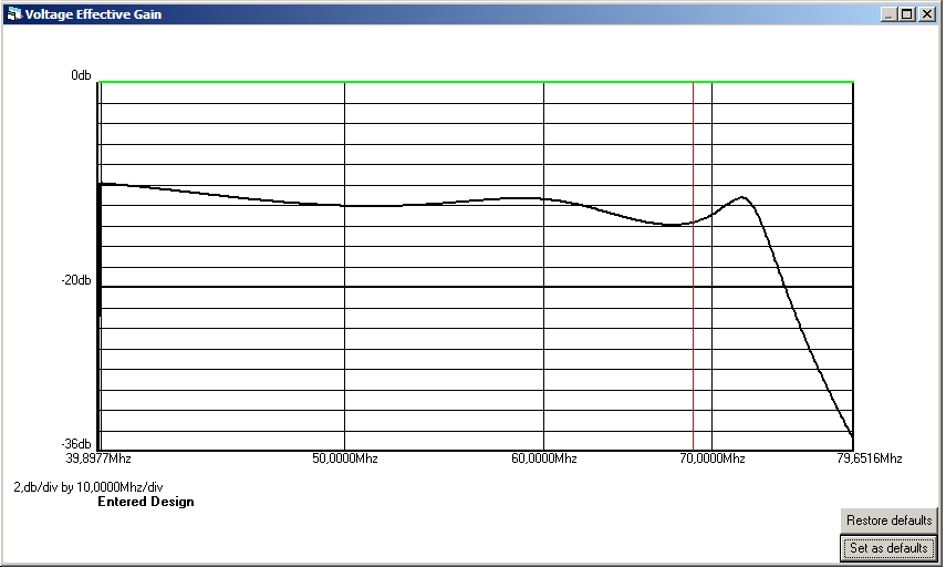

Z tego co widzę na tej płytce, producent tego ustrojstwa umieścił coś co ma udawać filtr eliptyczny 70MHz jak w datascheet AD. Pod lupę wziąłem filtr dolnoprzepustowy i okazało się że cewusie 0403, wszystkie trzy mają wartość 1uH. Kondensatory już sobie darowałem sprawdzać. Filtr obciążony jest rezystancją 200ohm.
Czyżby lutowano co jest pod ręką czy też jest to jakaś zmodyfikowana wersja filtru.

Gdzieś na anglojęzycznej stronie internetowej (krótkofalowiec z USA) wyczytałem że te płytki DDSów trafiły do ogólnej sprzedaży z powodu błędu montażowego, właśnie filtru wyjściowego. Nie opłacało się tego "odkręcać" i przekazali to do sprzedaży ogólnej. Należy więc się z tego faktu tylko cieszyć, bo to nam zdecydowanie ułatwia konstruowanie.
W moich trzech egzemplarzach które uruchomiłem na tych DDSach nie ma problemów z sygnałem aż do 31 MHz. Tak więc spoko, cieszmy się że są.

Tak z ciekawości, w tym http://users.telenet.be/jean.taeymans/SDRtwo_2_diag.gif filtrze autor też wykorzystał cewki 1uH. Pisze że ten filtr ma 35MHz, mnie w symulacji wyszło 42MHz. Kto wie.. może chinczyk ten właśnie filtr skopiował Smile

Marku. W tytule aukcji jest napisane : "AD9850 DDS generator sygnału moduł 0-40MHz" I wszystko się zgadza. Pozdrawiam.

Tak masz rację ale też jest tam napisane "Low-pass filter with 70MHz"
Wychodzi na to ze to faktycznie filtr 40MHz.
