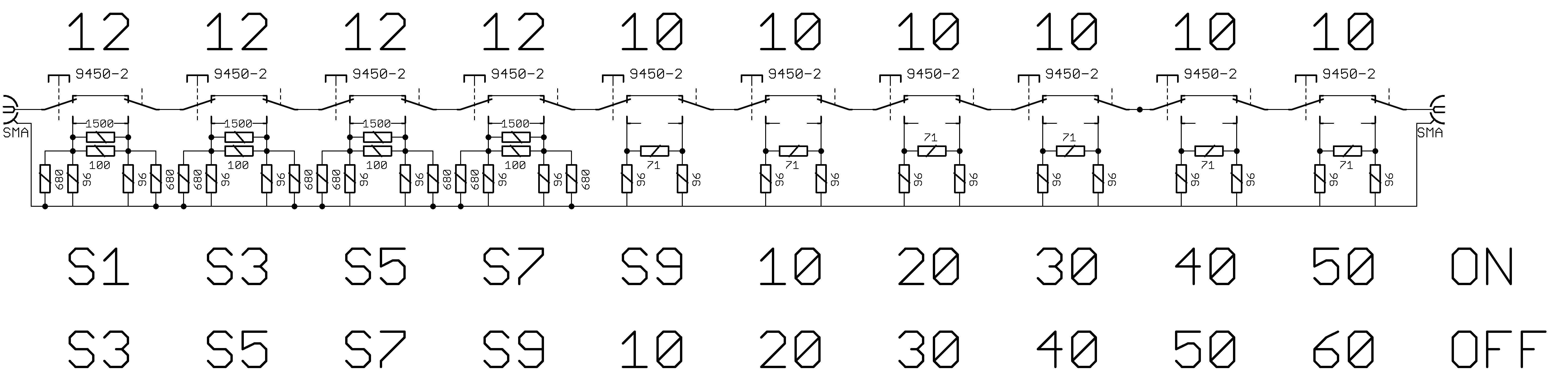

Jeśli można to proszę o korektę tekstu . Nie dla każdego to jest jasne więc jeśli się mylę to walić śmiało .
Dla zakresu KF:
S9+60 to 50mV (napięcia na 50 omach)
S9+50 to 15,8 mV
S9+40 to 5000uV ( 5mV)
S9+30 to 1580uV (1,58mV)
S9+20 to 500uV
S9+10 to 158uV
S9 to 50uV ( napięcia na 50 omach)
S8 to 25uV
S7 to 12,5uV
S6 to 6,25uV
S5 to 3,15uV
S4 to 1,56uV
S3 to 0,78uV
S2 to 0,39uV
Matematycznie (napięciowo) 6dB to2x; 10dB to około 3,16x; 12dB to 4x; w stosunku do wartości "1"
Generator musi mieć wyjście o oporności 50 omów i bez obciążenia pokaże napięcie 2 x wyższe .
Czyli dla S9 pomiar sondą wysoko-omową pokaże 100uV, pod obciążeniem 50 Ohm napięcie spada o połowę i na gnieździe antenowym mamy 50 uV pod warunkiem że sam odbiornik ma taką impedancję wewnętrzną co w praktyce jest trudne do uzyskania z dużą dokładnością . Dlatego zestaw tłumików jest dobrym rozwiązaniem , ponieważ delikatnie niweluje nam nie dokładna oporność obciążenia.

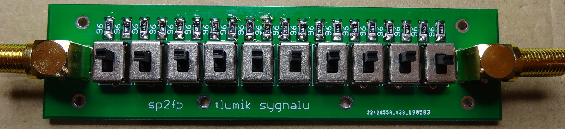

OK bo jakoś nie mogłem znaleźć takiej pełnej tabelki. Modyfikowałem tłumik aby uzyskać możliwość kalibracji skali S
4x12dB + 6x 10 dB
(Ten post był ostatnio modyfikowany: 10-05-2020 14:26 przez SP2FP.)
