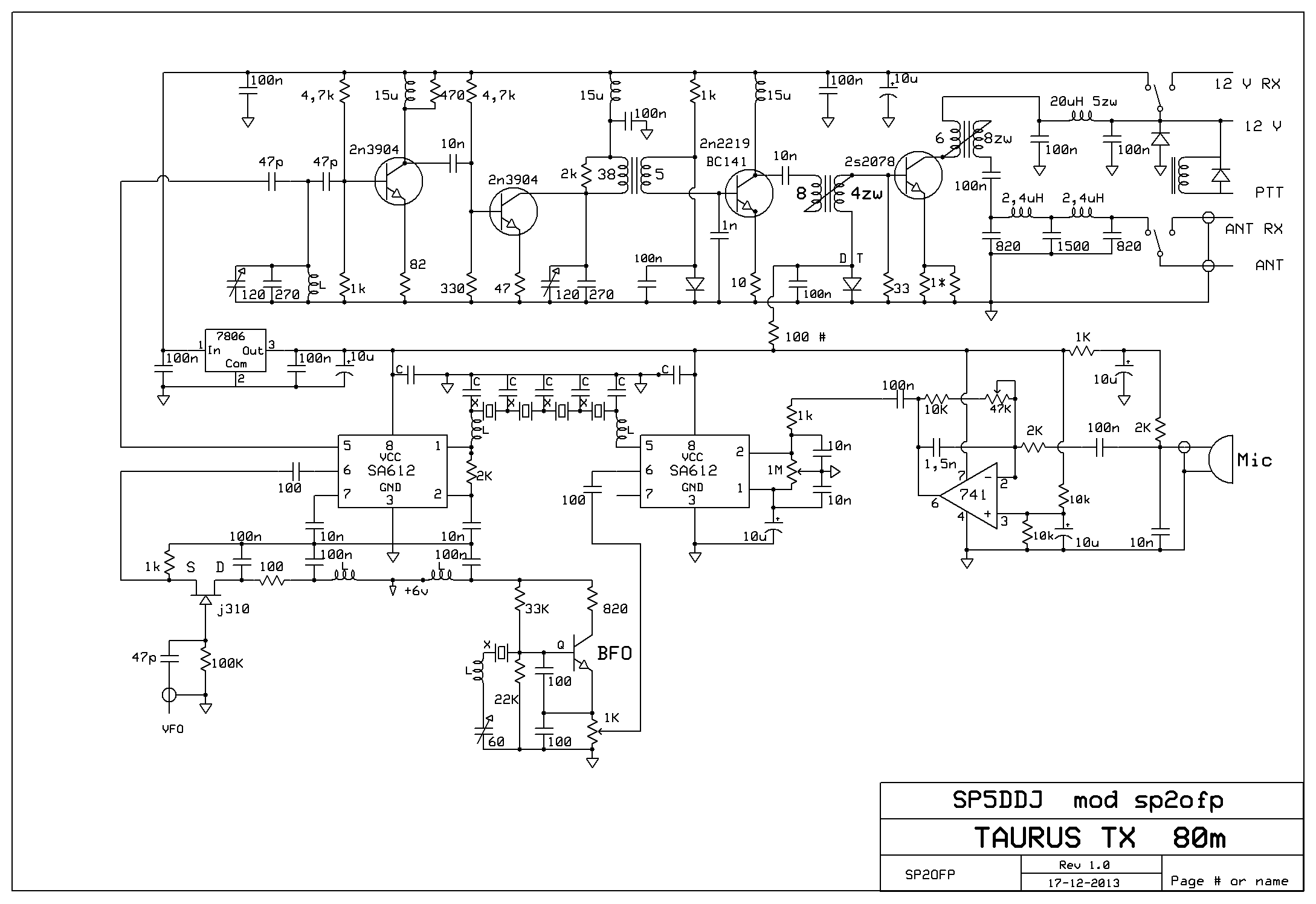

Coś na temat, w poniższych linkach:
http://lea.hamradio.si/~s57nan/ham_radio...b_80m.html
http://lea.hamradio.si/~s57nan/ham_radio...ssb6m.html
Maciek

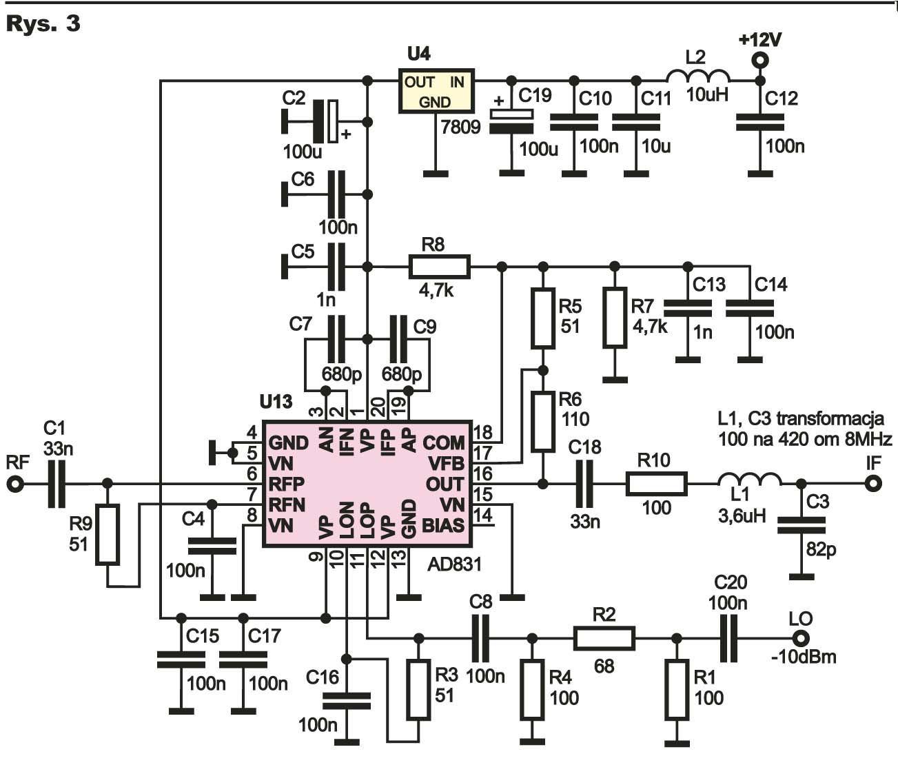

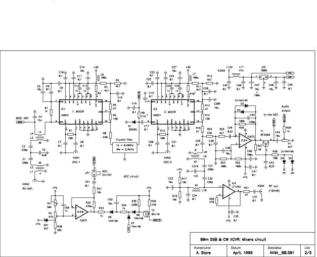

Ja na AD831 wykonałem produkt-detektor do CDG2000. Potwierdzam jego dobre parametry. Te układy zastosował w swoim TRX SQ9APN. IP3 tego układu to ok 23dBm, sygnał z generatora ma poziom -10dBm. IP3 zależnie od zastosowania możemy regulować prądem mieszacza (wyprowadzona noga do regulacji). Układ posiada wbudowany wzmacniacz o oporności wejścia 50 Om. Na 2 szt takich układów można zbudować wyczynową wersję ANTKA. W załączeniu dosyć kiepski schemat jako przykład takiego radia
link do niego http://lea.hamradio.si/~s57nan/ham_radio...b_80m.html

Mógłbyś Zdzisławie wyjaśnić na czym polega kiepskość tego schematu bo ja Sandiego znam i uważam go za dobrego elektronika. Mam nawet dostęp do jego układów nie publikowanych na stronie.
13-05-2012 19:59
SP4HKQ Offline
Zdzisław SK!
Liczba postów: 490
Dołączył: 19-08-2009
RE: TRX z AD831
On jest kiepski graficznie, nic poza jakością rysunku nie miałem na myśli.

RE: TRX z AD831
I'm have version of RX with using AD831 in 1-st mixer (up-conversion scheme) - this mixer prodice more intermoduation prodicts, then passive ADE-1 (with 10 dBm LO level). Do not use this chip as 1-st mixer (except very portable constructions).
