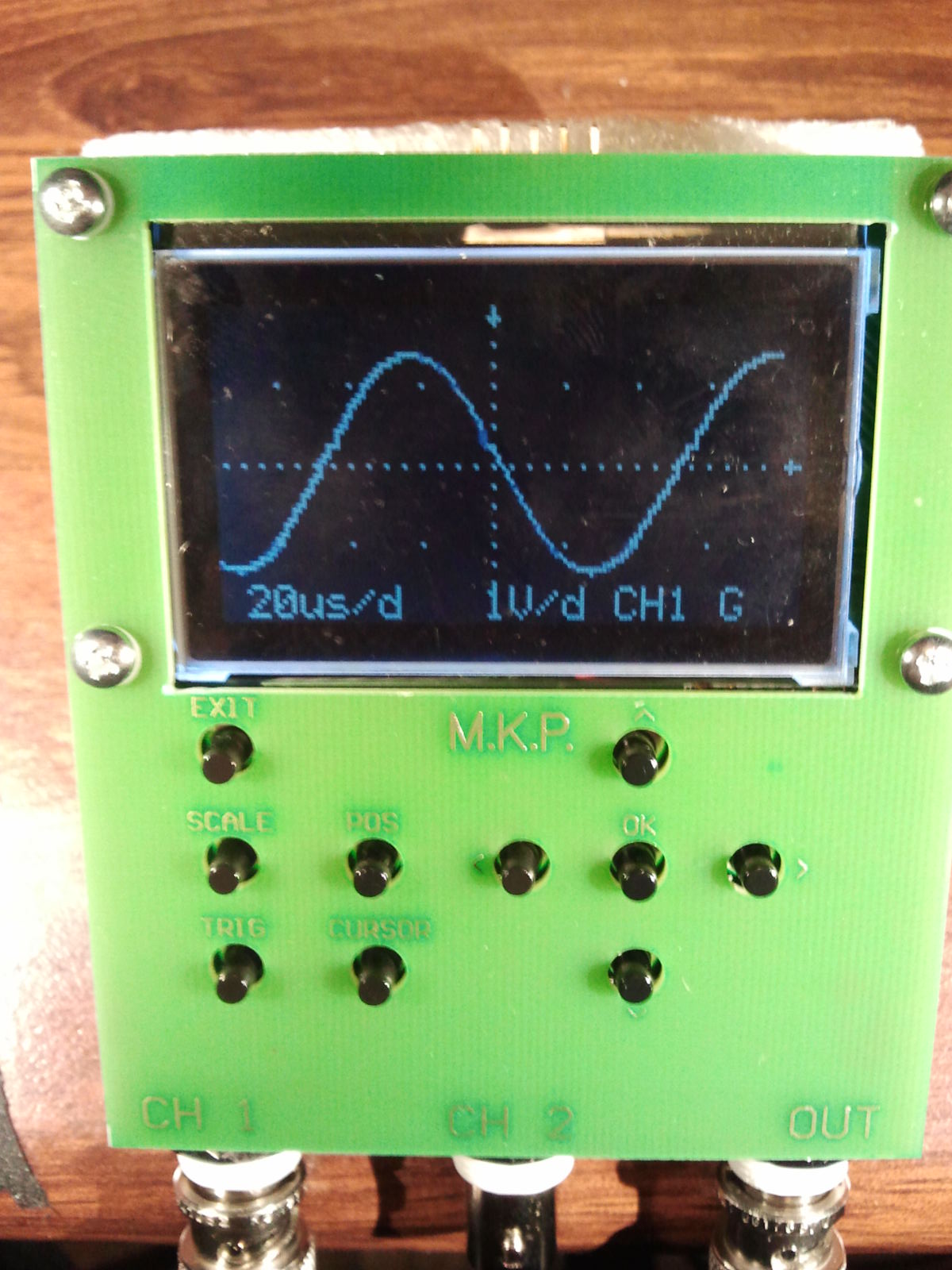

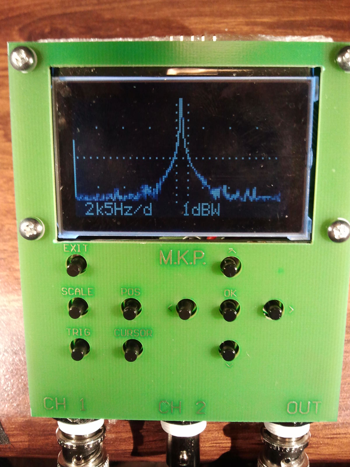

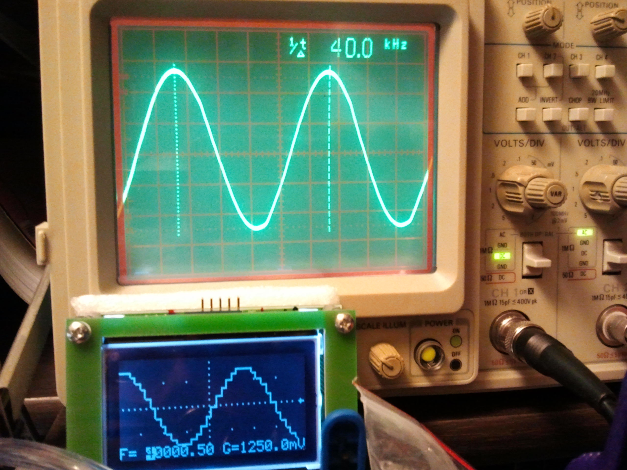

Bardzo fajny kit do zabawy z wyświetlaczem graficznym, poznawania procesorów rodziny Xmega oraz do nauki programowania. Największym atutem tego urządzenia jest dostępność kodów źródłowych w C oraz wsparcie autora na forum dyskusyjnym. Urządzenie wykorzystuje praktycznie wszystkie możliwości procesorów Xmega ze sprzętową obsługą DMA włącznie. Szkoda, że procesor nie jest mocniejszy (tylko Xmega32) ale to zapewne podniosłoby koszty kitu.
(25-04-2012 17:06)KLIMA napisał(a):  Co z kolei może wróżyć problemy - te kości mają problemy z przetwornikiem AD.
Może Kolega podać jakieś szczegóły na temat problemów z przetwornikiem AD lub link do źródła z którego zaczerpnął taką wiedzę.
Moim zdaniem to nie jest problem z samym przetwornikiem tylko z jego obsługą. Przetwornik ma duży offset i przed pomiarami trzeba koniecznie go zmierzyć a następnie dodawać do wyniku z przetwarzania. Po takim zabiegu wszysko jest OK i mamy dwa niezależne, 8 kanałowe przetworniki 12 bitowe.
Za kilka dni mogę precyzyjnie odpowiedzieć jak to wygląda w rzeczywistości bo właśnie napisałem kilka testów na AD i DAC do syntezy TFT na Xmega128A3.
