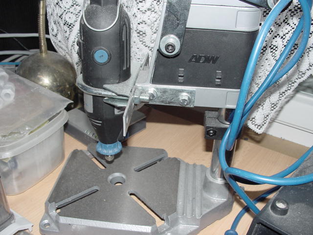

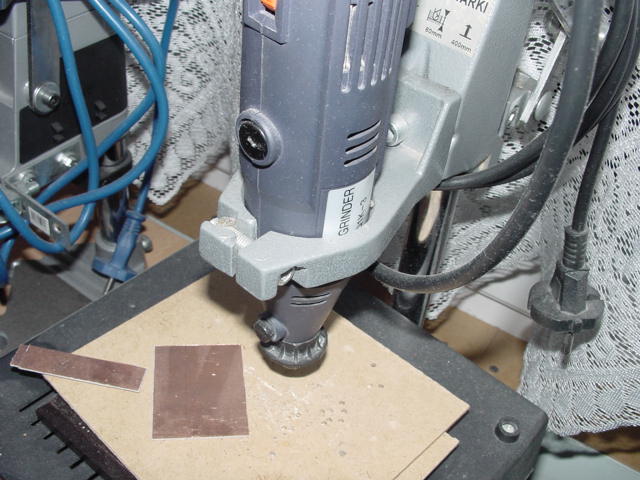

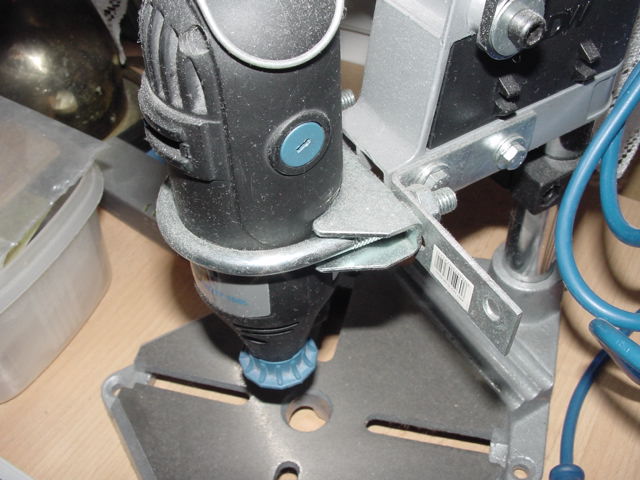

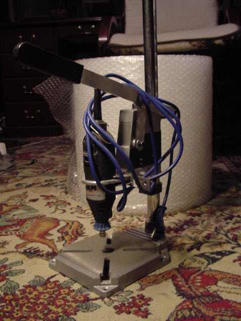

Kolejna sprawa, minimum do zabawy to 135W i wiecej ,zasilanie z 220 V.
Akcesoria, uchwyty, wiertla , freziki po prostu lepiej lapac na sztuki niz kupowac ten "wielki kram" 90 % tych pseudo narzedzi ciernych to tandeta....
Do takiej szlifeirki nie ma tez sensu kupowac "oryginalnego" stojaka Wink bo ceny zabojcze a wykonanie hmm nie powiem bo nie chce przeklinac...
Stojak trzeba szukac ( ja kupilem w LIDLU za 80 PLN i jest super ( nowy w grudniu), do tej pory uzywalem tez jakiegos i sprawdzal sie spokojnie.
W sumie chyba wiem co mowie , bo przez ostatnie 6 lat wywiercilem pewnie zdrowo ponad pol miliona dziurek w PCB ;-).
Jesli ktos chce napiszcie , dam foto , jak szybko i metoda mlotka i siekiery dostowac stojak do miniszlifierek ;-).
