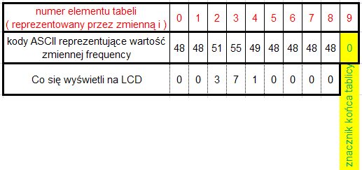

Tłumaczę na czym polegały moje błędy:
1. ten na który zwrócił uwagę SQ8MHI polegał na tym, że rozmiar tablicy powinien uwzględniać również znacznik końca tablicy - czyli jesli chcemy zapisać w nim 9-cio znakowy ciąg to rozmiar tablicy powinien wynosić 10 ( + znacznik '\0' )
2. Drugi błąd polegał na tym że index (wskaźnik) tablicy, czyli zmienna i była typu char. Zmienna typu char może przyjmować ujemne wartości, a wskaźniki tablic nie mogą mieć wartości ujemnych.
My tu ujemnych wartości nie używamy dlatego program działa. Działa też mimo błednie podanego rozmiaru tablicy - kompilator sam powięszył jej rozmiar z 9 do 10, my tego nie widzimy ale tak jest.
Poprawnie skonstruowana funkcja wys_freq powinna wyglądac tak:

zwróćcie uwagę na pętlę for z pierwszego kodu i funkcję while z drugiego kodu - robią dokładnie to samo - porównanie te pomoże Wam zrozumieć zawiłe sformułowanie for(i=8; i>0; i-=1)

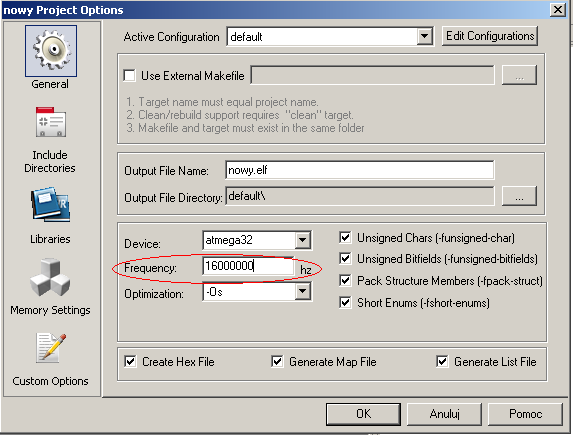

Jeżeli wstawimy Twój kod do nowy.c to mamy error i warnings.
W każdym bądź razie tak jest u mnie
Build started 2.2.2012 at 06:52:22
avr-gcc -mmcu=atmega32 -Wall -gdwarf-2 -std=gnu99 -DF_CPU=16000000UL -Os -funsigned-char -funsigned-bitfields -fpack-struct -fshort-enums -MD -MP -MT nowy.o -MF dep/nowy.o.d -c ../nowy.c
../nowy.c:1:0: warning: "F_CPU" redefined
<command-line>:0:0: note: this is the location of the previous definition
avr-gcc -mmcu=atmega32 -Wl,-Map=nowy.map nowy.o -o nowy.elf
d:/avr tools/avr toolchain/bin/../lib/gcc/avr/4.5.1/../../../../avr/lib/avr5/crtm32.o: In function `__vectors':
/home/tools/hudson/workspace/avr8-gnu-toolchain/src/avr-libc/crt1/gcrt1.S:52: undefined reference to `main'
collect2: ld returned 1 exit status
make: *** [nowy.elf] Błąd 1
Build failed with 1 errors and 1 warnings...
Janek SQ9JXB

(02-02-2012 1:18)SP4EJT napisał(a):  ... Poprawnie skonstruowana funkcja wys_freq powinna wyglądac tak: ...
To znaczy że podałem tylko poprawioną, całą funkcję wys_freq a nie cały plik nowy.c
(02-02-2012 7:59)SQ9JXB napisał(a):  ../nowy.c:1:0: warning: "F_CPU" redefined
Zapamiętaj, że Jeśli wyskoczy ci bład z napisem "F_CPU" to albo brak ci linijki:
Kod:
#define F_CPU 16000000
(która definiuje zegar Atmegi) albo jest już zdefiniowana i jest zbędna.
W twoim przypadku jest zbędna - wyraz [redefined] oznacza powtórną definicję zegara Atmegi wykonaną zapewne w tym miejscu: İmage

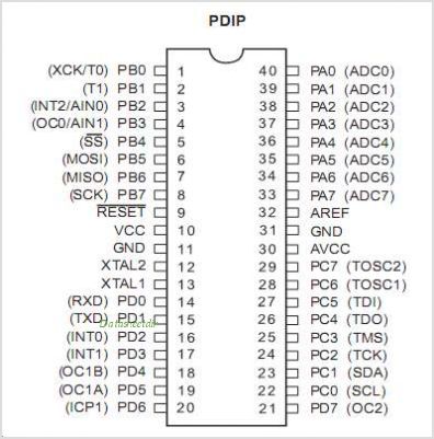

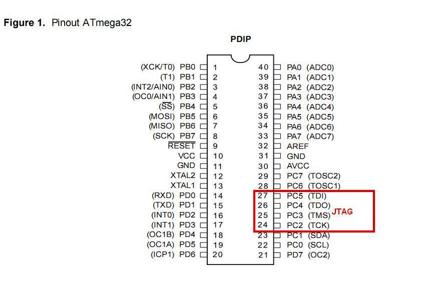

Przyciski podłaczamy pod PC7 i PC6 - podanie niskiego stanu na PC7 zwiększa częstotliwość o 1Hz, a podanie 0 na PC6 zmniejsza.
Uwaga! Płyty z Microsense mają odwrotnie ponumerowany PORTC ! ( przynajmniej moja tak ma )

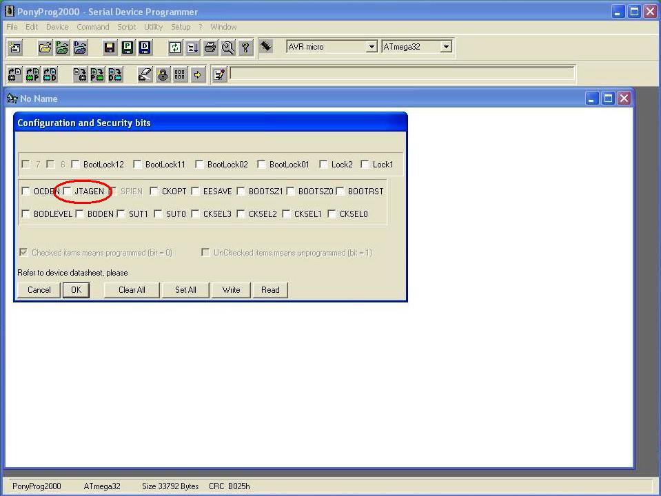

Jeszcze jedno - domyślnie chyba jest włączony JTAG na tych płytach - jak nie bedzię działał jakis przycisk to napiszcie.

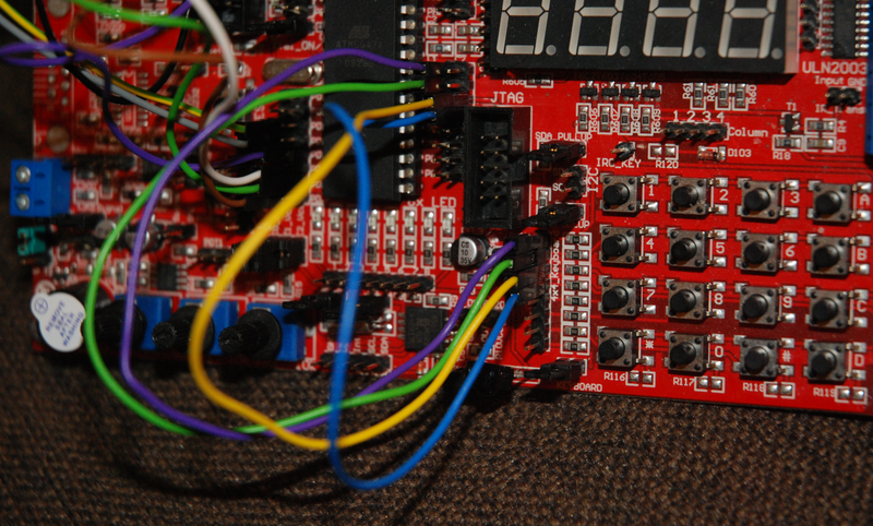

SQ9JXB Offline
Liczba postów: 64
Dołączył: 22-03-2010
Post: #87
RE: Programowanie w języku C w środowisku AVR Studio4
Cytat:Przyciski podłaczamy pod PC7 i PC6
Wytłumaczy mi ktoś, jak uruchomić klawiaturę na płycie ewaluacyjnej ATMEGA32?
Bo tu utknąłem.
Co do kompilacji, wszystko poszło bez problemu.
Janek SQ9JXB
03-02-2012 17:53

Post: #88
Umiesz czytac proste schematy ? Jesli tak to spójrz w instrukcję - masz pewnie na płycie plik .pdf A jakk nie to masz tu: http://www.microsense.pl/allegro/EvB_ATm...anuals.pdf
STRONA 6
Jak nie dasz rady to zrobie ci potem fotke co i jak ustawić i połączyć

SQ9JXB Offline
Liczba postów: 64
Post: #89
Marcin - czytanie schematu to nie problem, tylko nie mogę umiejscowić na płycie złącza CON2(J101)
Napisy na płycie nijak się mają do opisu na schemacie.
Pokaż te połączenia.
Janek SQ9JXB

SP4EJT Offline
Marcin
Liczba postów: 340
Dołączył: 06-05-2011
Post: #90
To zworka przy której widnieje napis "4x1 KEYBOARD". Masz tu zdjęcie jak podłaczyć kabelki, zworka ma być zwarta, używaj przycisków w pierwszej (od lewej) kolumnie, czyli 1,4,7,*
Gotowi na kolejną lekcję czy coś tłumaczymy ??
