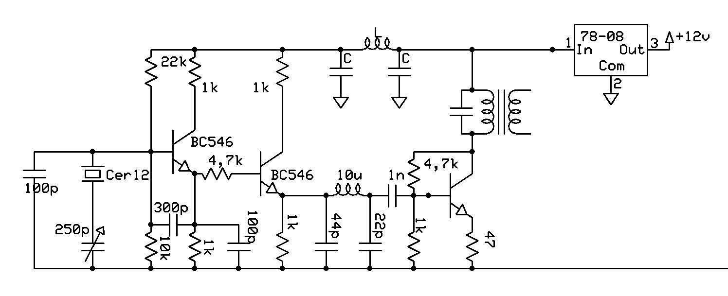

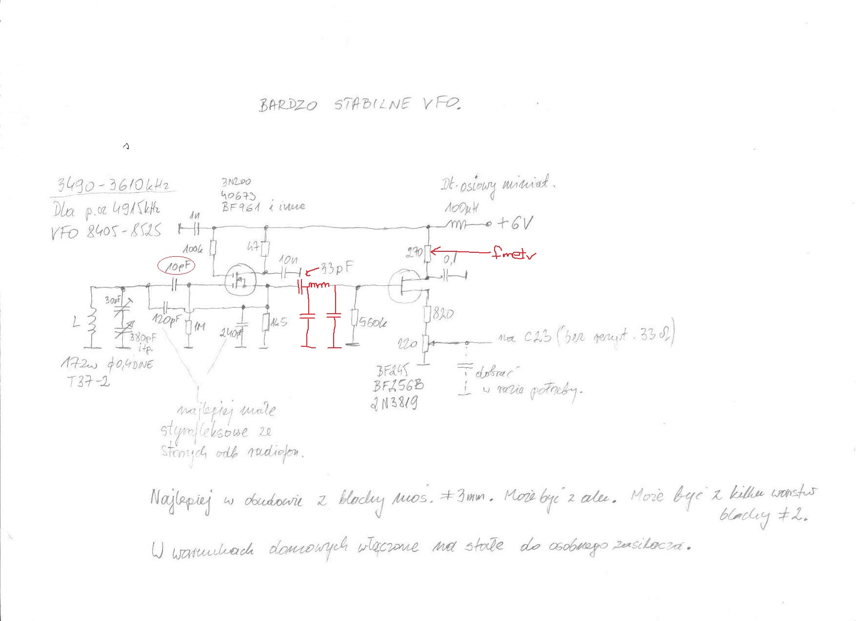

Robię właśnie VFO jako odrębne urządzenie z wbudowanym akumulatorem żelowym i odczytem cyfrowym. Znalazłem kilka fajnych schematów i chyba zrobię ten z załącznika. Dodam tylko filtr pasmowy. Zastanawiam się tylko jak zrobić żeby było VFO/VXO. wpadłem na pomysł żeby "podmieniać" kondensator 10 pF kwarcem.
VXO jak się patrzy.
Co Koledzy na to... ? Ma to sens?
F.
Shy SP5RF

Czesc Robert...
Wszystko zalezy do czego " to VXO" bedziesz chcial wykozystac ???.
Kwarc na podstawowej czestotl. nie da sie duzo przeciagnac....
Lepiej by bylo jak by to bylo VXO z powielaniem np... tak mialem zrobione w TRX-ie
na 2m CW/SSB z kwarcami rzedu 33MHz x4 +9MHz p.cz.
Co prawda w Librze jest "ciagniete 2 kwarce" zatem mozna sprobowac !!.
A nie lepiej zrobic to jako VXO ??? bez komplikowania ukladu typu przekaznik itd ???.Obnizy to tylko stabilnosc samego VFO.

Hmm...wypadałoby podać autora tego schematu. A skoro już.....to zapoznaj się proszę z układem VXO nadajnika z: http://sites.google.com/site/sp2gowhomebrew/sp2gow-mas
Pokrywa znaczny obszar pasma CW, dobrze działa, jest stabilny itd......w Twojej propozycji po zmianach czegoś dobrego mogą się pojawić komplikacje. A już na pewno nie będzie działał odczyt częstotliwości. Takie VFO przestrajane już wykonywałem wielokrotnie, kiedyś opisywałem w "Swiat Radio" jako VFO do Antka, jest opisane w książce "Konstrukcje dla zaawansowanych" i jest faktycznie stabilne, pod warunkiem zachowania stabilności mechanicznej konstrukcji również.
Kombinuj dalej.....podoba mi się Twoje podejście do sprawy. Sam też nie powielam bezkrytycznie podawanych już rozwiązań, lecz je modyfikuję w sposób dla mnie najwygodniejszy.

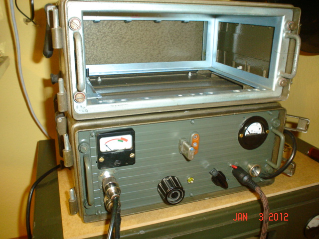

Powiem do czego to. Zrobiłem fajny prosty nadajnik 1-20 W na QQE 0640. Przy 5 W pracuje idealnie i nie sądzę żebym potrzebował więcej. Jest to prosty generator samowzbudy sterowany kwarcem. Jerzy z Krakowa twierdzi że sygnał jest ładny, ale ja czasem słyszę że jest takie tju tju.. Ja w ogóle jestem przeciwnikiem kluczowania generatora - nawet kwarcowego. No i mam obudowę (to ta górna - pusta) w której chcę zrobić osobne, bardzo stabilne VFO z osobnym zasilaczem - akumulatorem żelowym (mam) , wygodną gałką z przekładnią planetarną (już mam) i odczytem cyfrowym (mam). Zakres 3,500 -3,700 kHz. Tak żeby mieć wygodnie i jak kogoś usłyszę na 3,576 czy 3,684 to się dostrajam i już. Poza tym chcę mieć ładny czysty sygnał, bez kliksów itp.
Godny uwagi jest też pomysł mieszania częstotliwości kwarców.

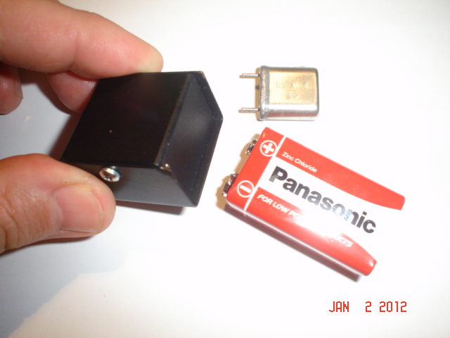

Mam też pomysł na rozwiązanie "doraźne". Mianowicie w maleńką obudowę wmontuję jakiś generator na BF245 i trafo na amidonie, zasilę to np dwoma paluszkami 3V lub jedną baterią 6F22 - 9V i będzie to taka "aktywna przejściówka" dla kwarców. Dzięki temu że będzie generować stały sygnał, emitowany ton będzie czysty, stabilny i bez kliksów.
Może tak?
F.

Kurcze.....i tak się właśnie rodzi plotka, broń Boże....to nie jest mój schemat, to schemat Andrzeja do którego strony link podałem. A podałem dlatego aby Cię zainteresować właśnie premikserem z dwoma generatorami, przy czym jeden bym zrobił stały, a drugi przeciągany kwarc w dół, przy czym ten o stałej częstotliwości byłby (niestety tego nie preferujesz) kluczowany. Zapytasz dlaczego tak?......ano dlatego że w chwili gdy jeden z nich nie pracuje, ten kluczowany....to nie słyszysz siebie w odbiorniku, który cały czas pracuje i jest jakby monitorem własnego nadawania, zwierane jedynie do masy jest jego wejście antenowe. Można również i tu nieco pofantazjować tak, aby pracować QSK, czyli słuchać co się dzieje z korespondentem podczas własnego nadawania. To frajda z odjazdem..Tongue, tak mam w AS-80 i fajnie się pracuje. Nie musisz się obawiać o kliksy, jeśli kluczujesz elementem pośredniczącym, to ich nie ma. W układzie tranzystorowym jest to dodatkowy tranzystor w emiterze tranzystora generującego. Ja jednak, z uwagi na SUPER FAJNĄ, o znacznych rozmiarach obudowę jaką przeznaczasz na ten cel zrobiłbym cały ten układ na lampach. A co?....jak lampowe to lampowe i wcale nie jest trudne do realizacji. Przy kombinacji kwarców 8 MHz(4 szt) ciągniętych w dół i 4,433 jako generator kluczowany uzyskasz pokrycie pasma telegraficznego 80m, praktycznie od 3,570 MHz do początku pasma. Mój AS-80 tak ma, choć to konstrukcja tranzystorowa, myślę że na lampie też się to da uzyskać. Andrzej SP2GOW wykorzystał kombinację kwarców 14,745 MHz i 11,165 MHz uzyskując jeszcze lepsze pokrycie pasma 80m. Zarówno jedna para, jaki i druga jest bardzo łatwo dostępna nawet w sklepach. Ja pokusił bym się nawet zrealizować ten pomysł na jednej podwójnej lampie, gdzie każda z połówek lampy jest jednym z generatorów, a różnica częstotliwości wydzieli się "sama" w obwodzie anodowym lampy. Co Ty na to? Lampa to lampa, trochę nostalgii nie zaszkodzi Blush Opis AS-80 znajdziesz łatwo w sieci, albo "wyguglasz" mnie w sieci. No to co.....KOMBINUJ dalej. To fajna zabawa.

Witam! Dzięki za cenne informacje. W takim razie dziękuję kol. Andrzejowi za inspirację i Tobie Rysio! za post. O takim nadajniku/transceiverze pracującym QSK myślę. Zainspirował mnie ten filmik: http://www.youtube.com/watch?v=jqnk--BPx...re=related
Na początek wydało mi się to nieco dziwaczne ale teraz mi się podoba Smile Lampy bardzo lubię ale to VFO/VXO w pierwszej wersji zrobię jednak na półprzewodnikach, a sam generator zasilę z najmniejszego napięcia jakie jeszcze da ładną sinusoidę i stabilny sygnał, np 2,5V a to po to żeby nie nagrzewał się półprzewodnik, potem dam separator na tranzystorze polowym, potem filtr co by obciąć harmoniczne i dwa drajwery. Jeden - wyprowadzenie do f-metra a drugi to wyprowadzenie sygnału. Całość będzie zrobiona więcej niż solidnie. Sam oscylator zamknę w pudełeczku na foto, wygrzeję i Przy poborze 20 mA / i baterii 12V 7 Ah to będę mógł wręcz tego VFO nie wyłączać. Nawet myślę żeby jeśli pobór prądu przez sam oscylator będzie np 2-5 mA żeby wyłącznik odłączał tylko drivery i odczyt, a sam oscylator niech sobie generuje nie przymierzając jak w zegarku kwarcowym. Przy prądzie 3 mA da to 100 dni czuwania. Nie wiem czy ma to sens, ale chcę wypróbować Smile

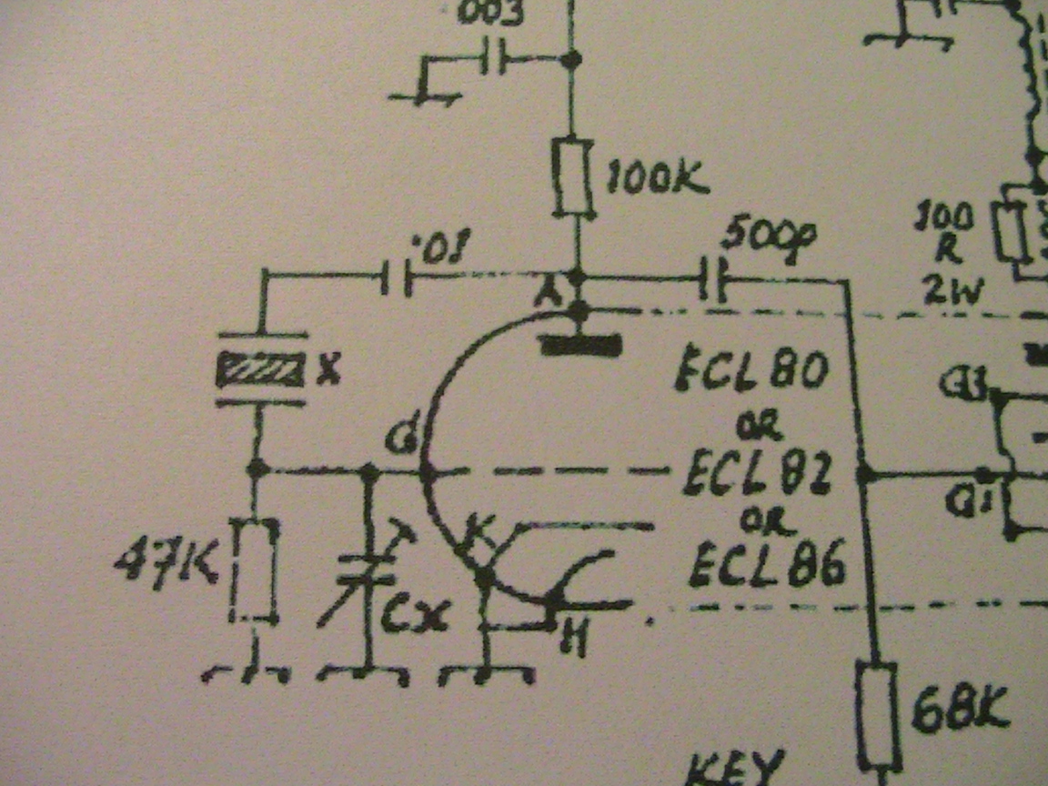

Zrób na ECL. Kluczowanie biasem, będzie stabilnie, ładny ton bez kliksów a jak znajdziesz kilka kwarców będzie ok.
http://www.antentop.org/007/files/sm5007.pdf
A jak chcesz żeby ładnie wyglądało to zrób to na ECL11. Smile
http://www.mif.pg.gda.pl/homepages/frank.../ECL11.pdf
Lampa duża ale na 3,5 MHz sobie poradzi.

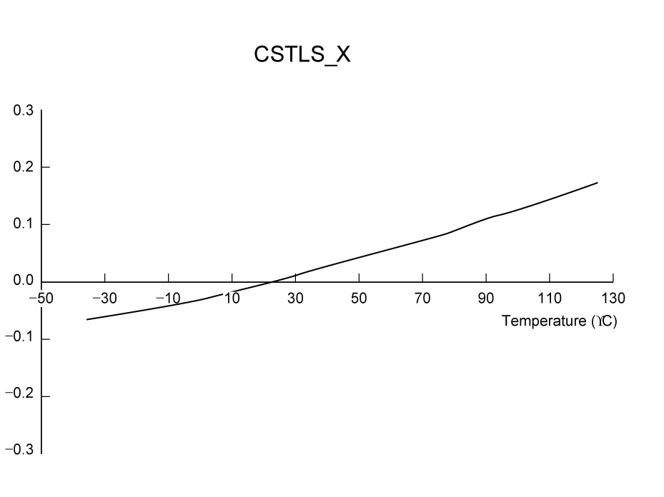

Liczba postów: 1,528
RE: VFO / VXO.... Jak to zrobić?

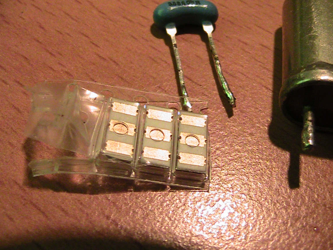

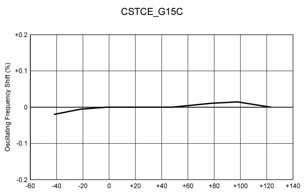

Polecam ciekawy artykuł o VXO na rezonatorach ceramicznych. Na lampach też da się zrobić z tymi rezonatorami.
pzdr[/align]
http://www.cqham.ru/trx77_27.htm
P.S.
Naprawdę warto się z tym artykułem zapoznać.
