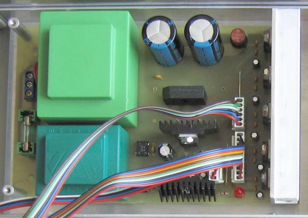

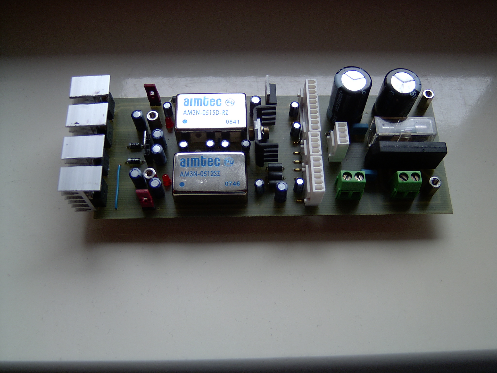

Mam do Ciebie pytanie odnośnie zasilacza o którym wspomniałeś w piątym poście (wg DM4TT). Nie mogę znaleźć schematu, ale z opisu na stronie hasdr wynika że są tam przetwornice. Czy zauważyłeś zakłócenia?
Koledzy zajmujący się cyfrówką są na nie uczuleni, uparcie twierdzą że taki rodzaj zasilania śmieci dookoła. Ile w tym prawdy w przypadku hasdr?
