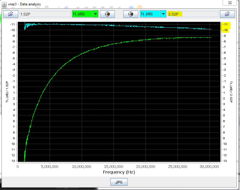

(25-03-2011 14:00)SP3SWJ napisał(a):
(25-03-2011 7:42)SP7KH napisał(a):  Konstruktor z podanego linku każe wymieniać trafo wejściowe, drugi konstruktor
Wymiana transformatora podyktowana jest jego "parametrami" - zobacz pomiar transformatora za pomocą wobuloskopu
Wczoraj jeden kolega wymiał trafo w swoim PA KL203 - podesłał mi pomiary obu trafek
jak widać otrzymał pomiary analogiczne jak ja kilka lat temu - to zielone to oryginalne trafo - widać że na 3,5 MHz ma około 12dB tłumienia a na 7MHz około 6dB w porównaniu do nowego sklonowanego na Amidonie
