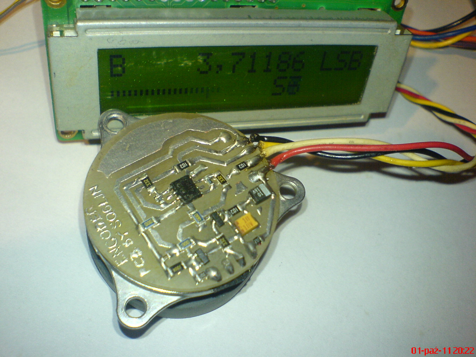

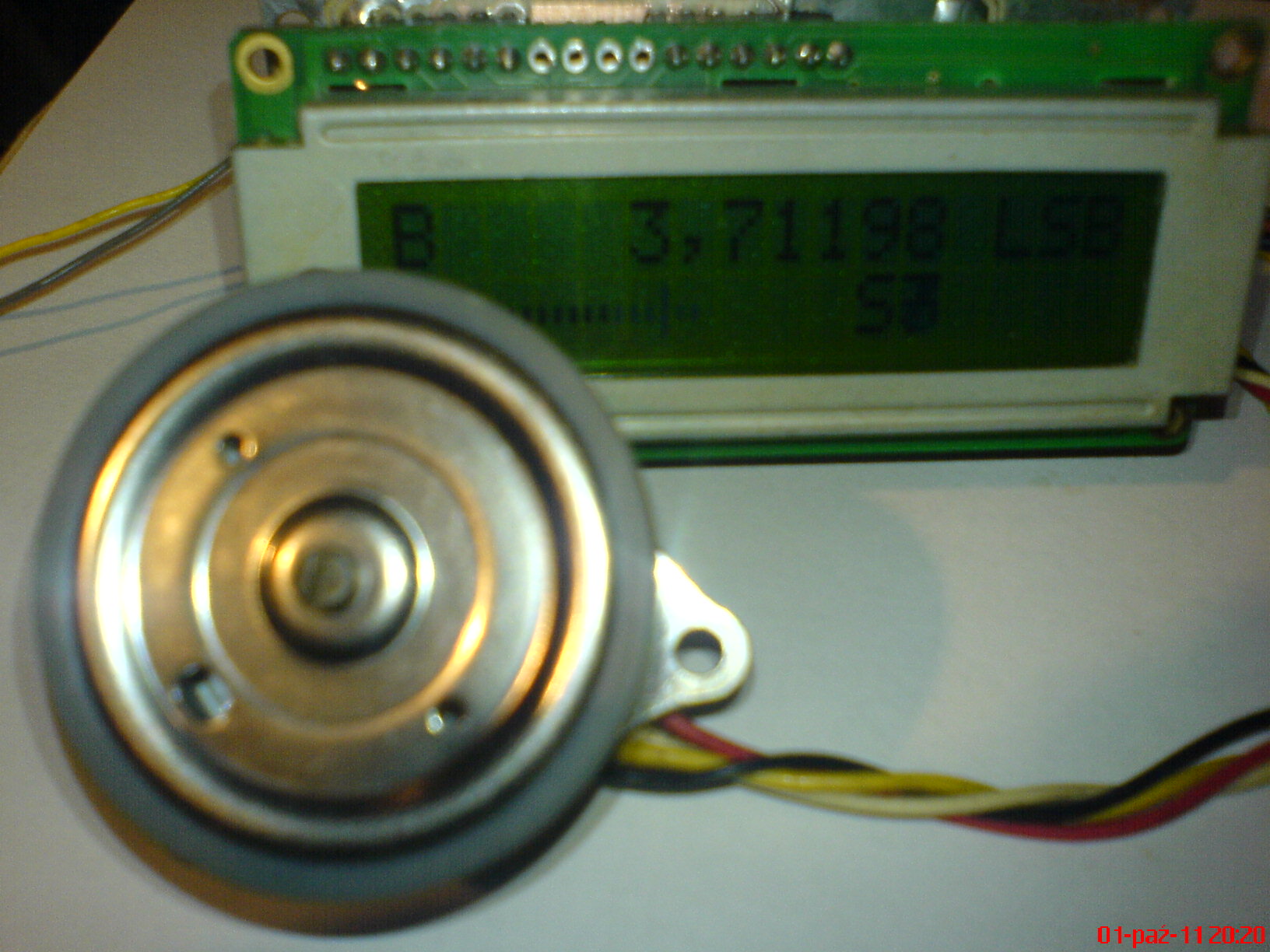

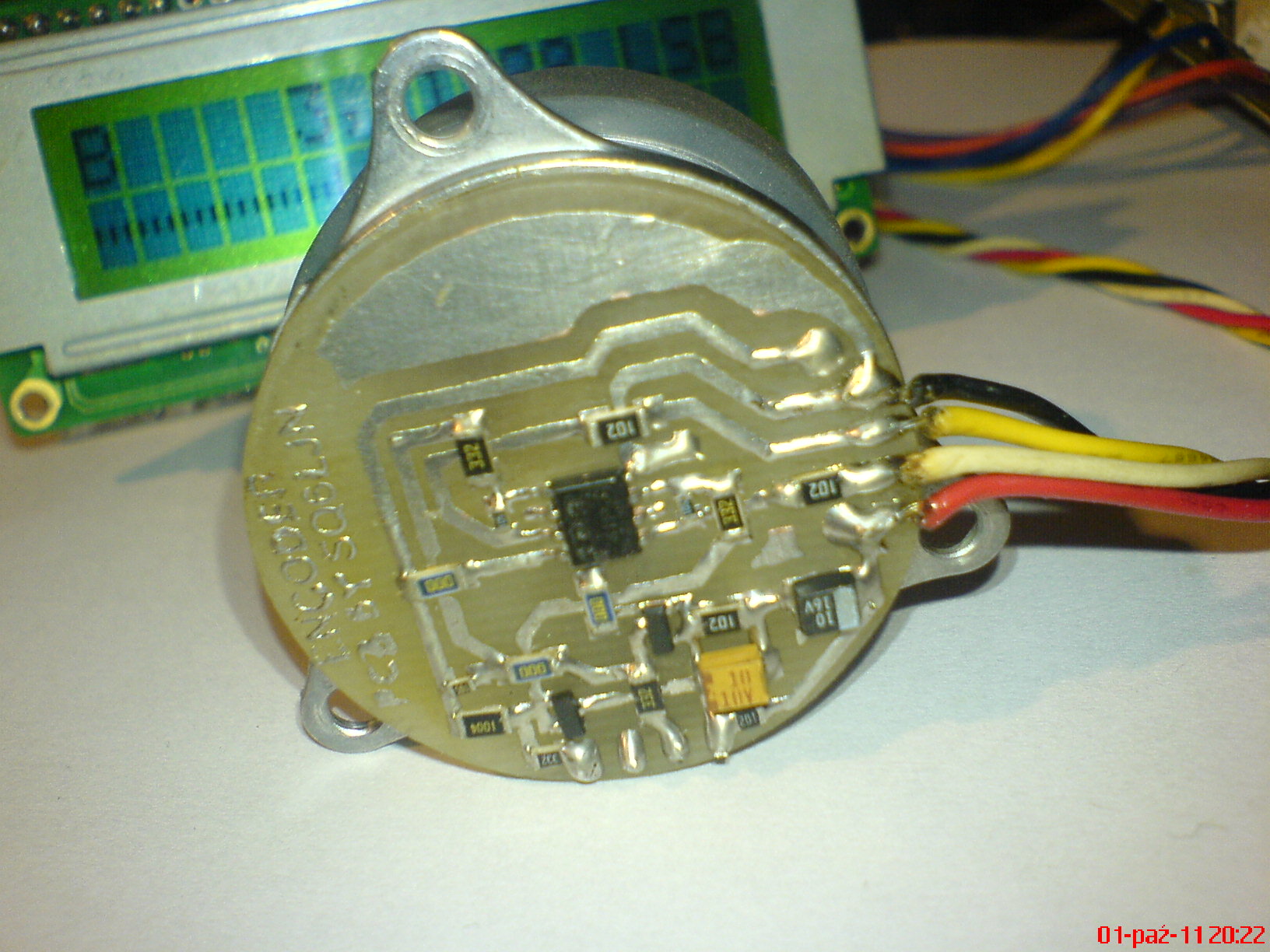

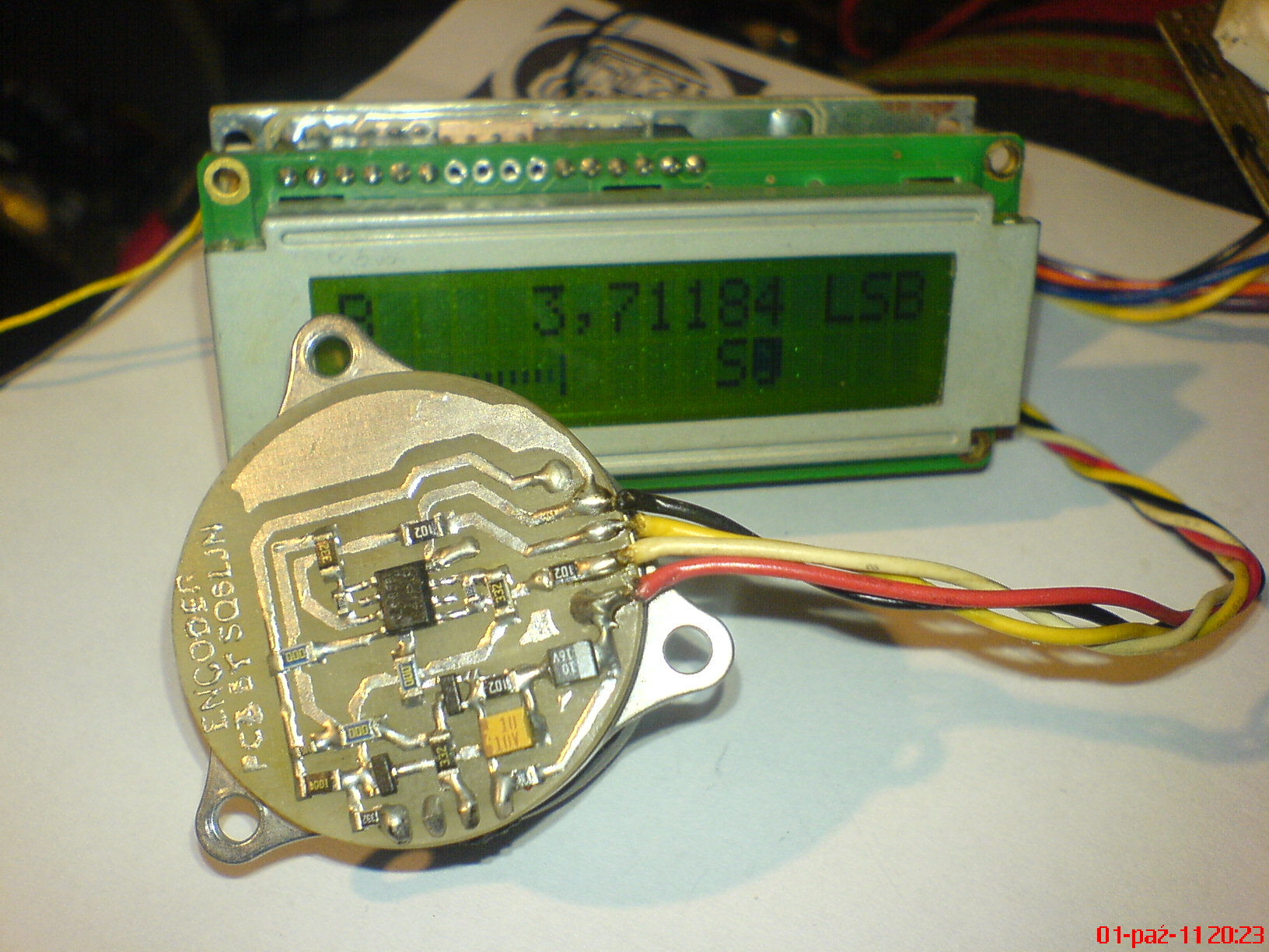

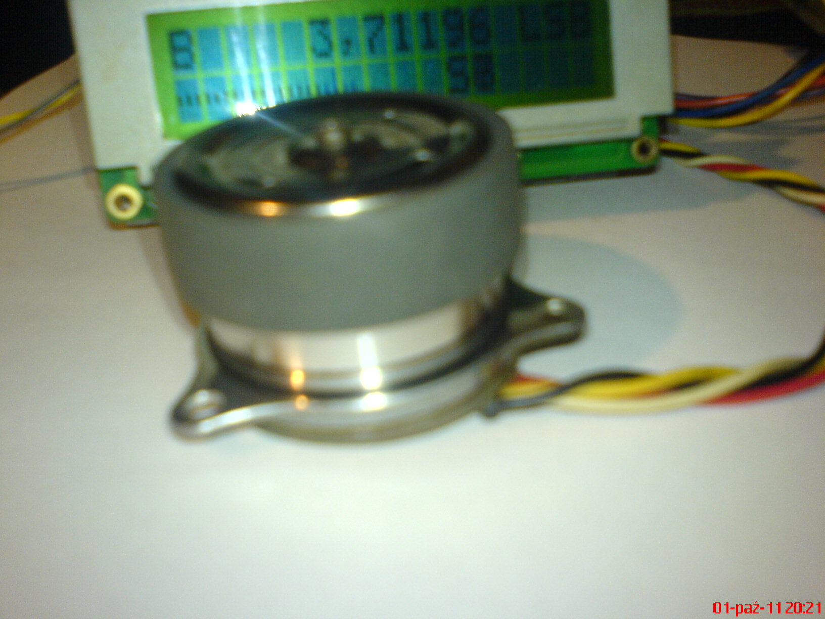

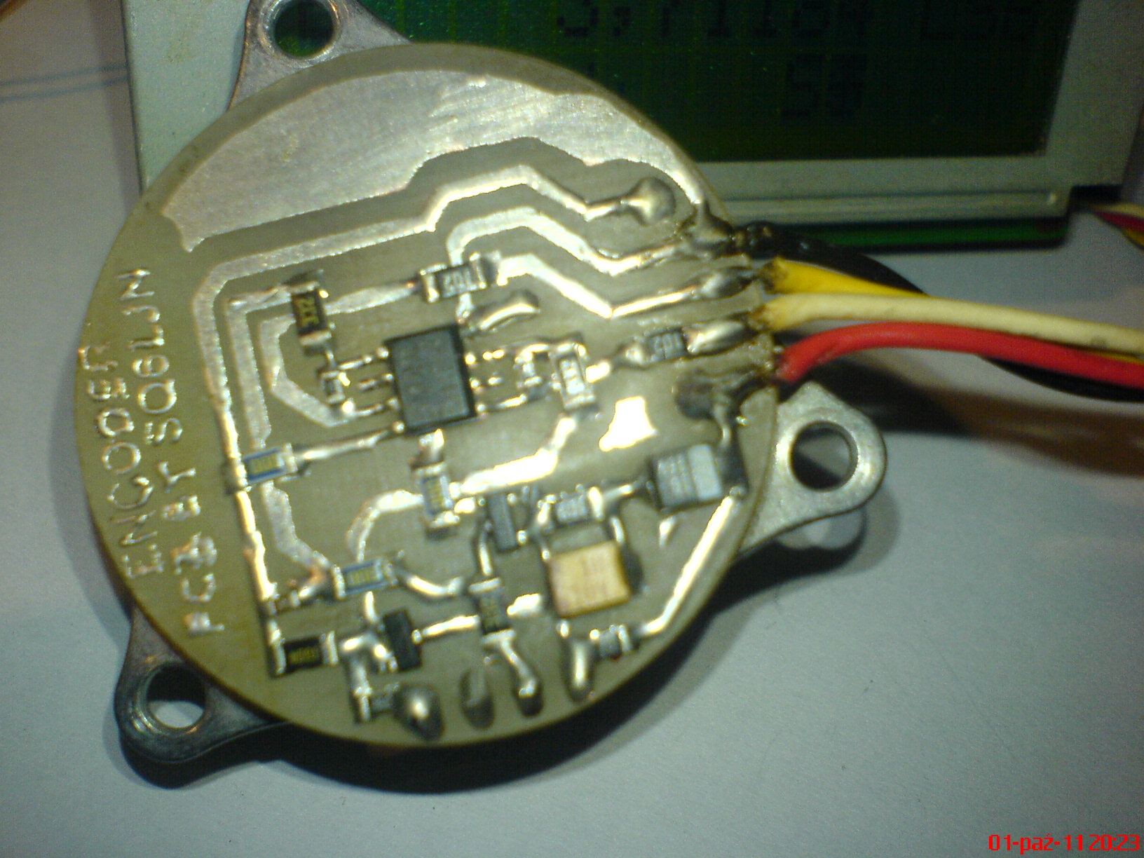

Witam.
Ponieważ potrzebowałem na szybko impulsator do syntezy DL4JAL, zastosowałem to co było pod ręką czyli dysk komputerowy. Po rozmontowaniu mamy silnik z mocowaniem, a z podkładek od talerzy dysku można zrobić pokrętło. Z sortera papieru od drukarki wykonałem gumową nakładkę na pokrętło. W Eaglu powstał druk impulsatora na podstawie schematu VK6BRO. Przepraszam za jakość zdjęć- pod ręką miałem tylko telefon.
