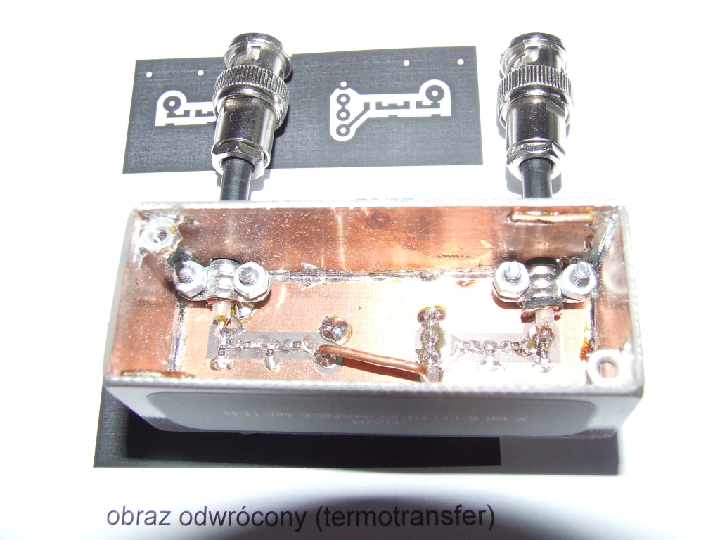

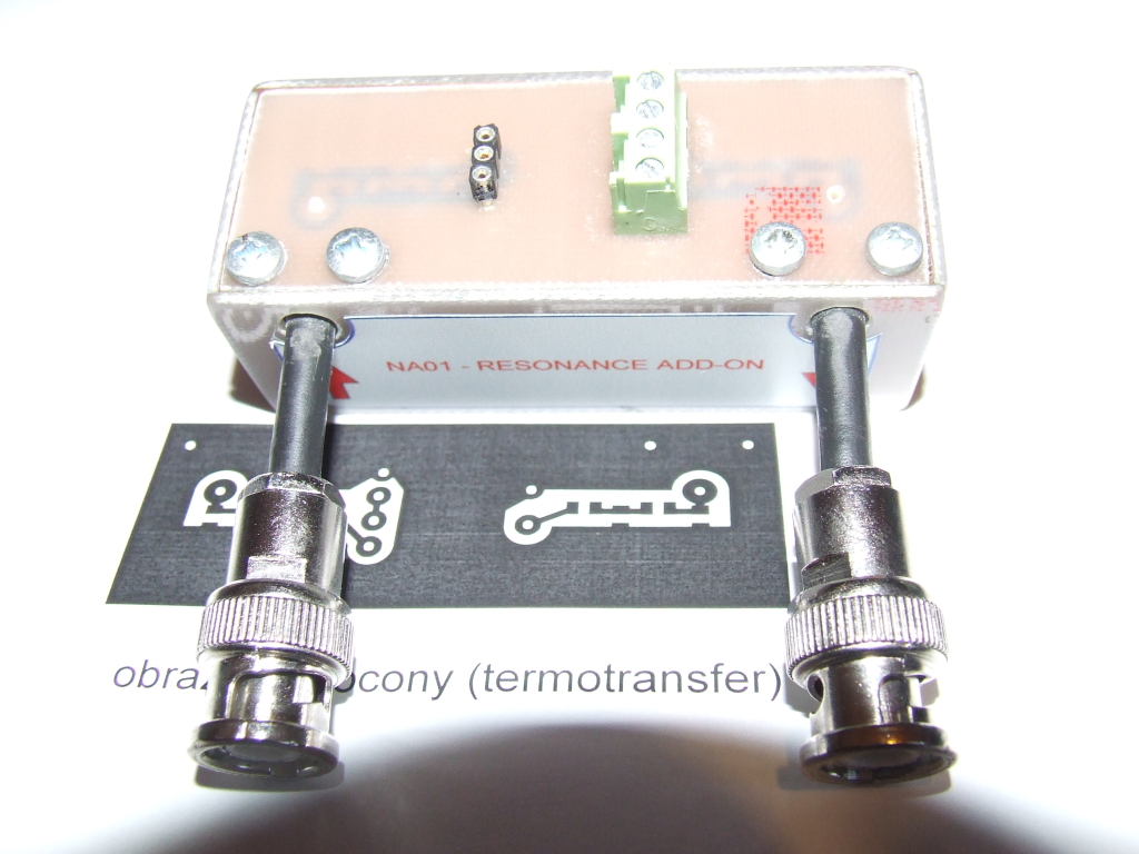

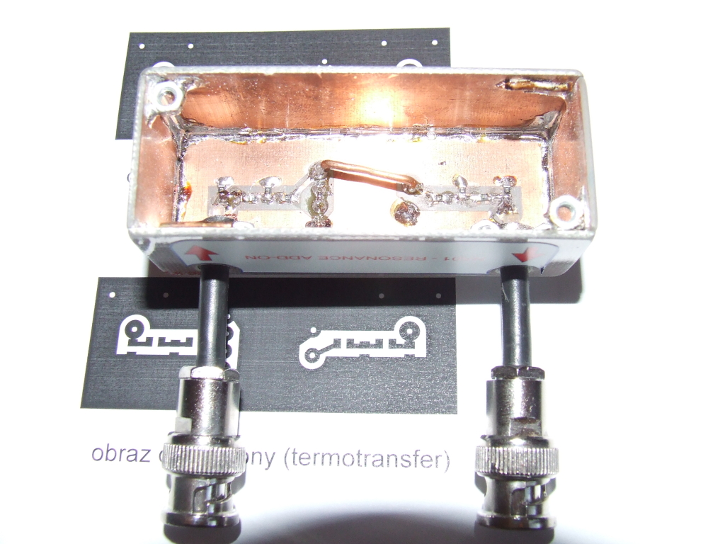

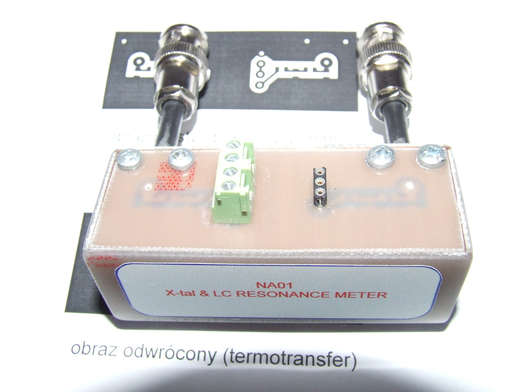

Kolejny opis dotyczy przystawki do pomiarów dobroci oraz rezonansu. Konstrukcja została pokazana w poprzednich postach. Tu pokazuję wymiary elementów. Ta przystawka wymaga tylko jednej ruchomej pokrywki od spodu montowanej dwoma wkrętami bo płytka drukowana, zwrócona miedzią do wewnątrz, stanowi sama pokrywkę górną. Jako podstawka kwarców służy odcinek pinów precyzyjnych a jako podstawka elementów LC złącze 4 polowe. Kable, po wcześniejszym dolutowaniu ekranu są dodakowo krępowane do obudowy za pomocą obejm jakie można znaleźć w komplecie obudowy gniazda DB9 (wąski RS232).

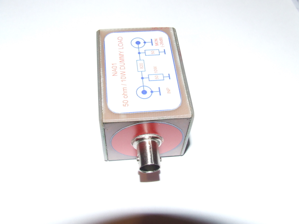

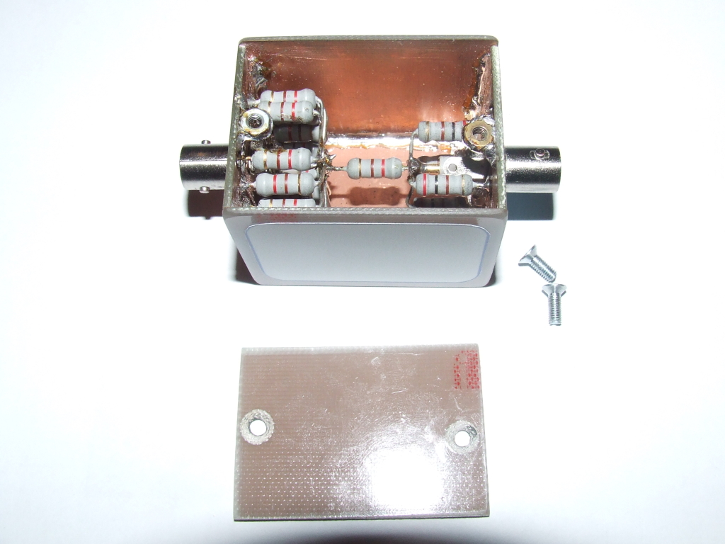

Kolejny z elementów to sztuczne obciążenie, reduktor do pomiaru mocy. Pomiar mocy jest w zasadzie możliwy bez tego elementu ale wtedy zakres pomiarowy miernika będzie od góry ograniczony do kilkudziesięciu mW. Sztuczne obciążenie wykonane jest z 15 oporników o mocy 2W wlutowanych koncentrycznie pomiędzy przewód środkowy gniazda i masę. Oporniki mają nominalną wartość 820 omów ale wystarczyło ich 15 aby impedancja wyniosła ok. 50 omów licząc z opornikami dzielnika wyjściowego. Na wyjściu użyłem czterech oporników 200 omów a wejście z wyjściem łączy opornik 820 omów. Redukcja mocy pomiędzy wejściem a wyjsciem to ok. 26db (ok. 400 razy). Dokładna wartość tego tłumienia nie jest istotna ale poszerza zakres pomiarowy miernika prawie o 3 rzędy w górę. Podobnie jak poprzednie przystawki i ta wykonana jest z jednostronego laminatu. Otwory na gniazda są umieszczone centrycznie w ściankach bocznych. Warto te otwory wykonać z obustronnym ścięciem co dodatkowo ustabilizuje gniazdo w płytce. Podobnie jak w poprzedniej przystawce pokrywka mocowana jest za pomocą dwóch wkrętów. Wlutowując nakrętkę warto wzmocnić ją oblutowując kawałkiem srebrzanki lub drutu 0.4mm przylutowanego z obu stron nakrętki do płytki. Warto również zaznaczyć dodatkowo wejście i wyjście. Ja zastosowałem kolorowe okręgi naklejone na odpowiednie strony obciążenia. Wejście ma kolor czerwony a strona pomiarowa kolor niebieski. Dodatkowo na obudowie nakeljony jest schemat reduktora z zaznaczeniem wejścia i wyjścia. Trzeba pamiętać, że jeśli wykonamy kalibrację miernika dla pomiaru mocy z konkretnym dzielnikiem (sztucznym obciążeniem) to dalsze pomiary będą odnoszone do poziomów z kalibracji a więc muszą odbywać się konsekwentnie z pomocą użytego reduktora.

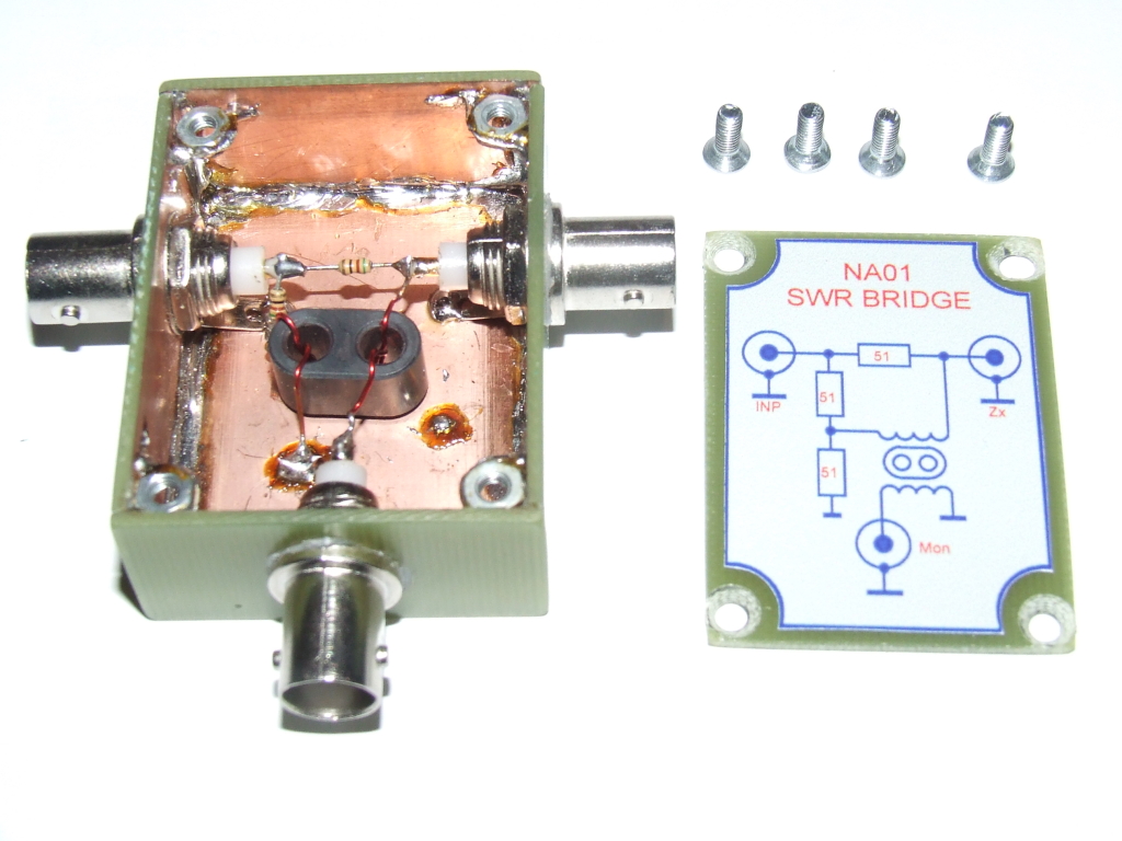

Ostatnia z przystawek miernika to mostek do pomiaru SWR. Technika wykonania identyczna jak poprzednio - z jednostronnego laminatu. Podobnie, zalecam wykonanie owalnych otworów pod gniazda BNC oraz oblutowanie wkrętów mocujących pokrywkę srebrzanką lub drutem miedzianym 0.4mm.
